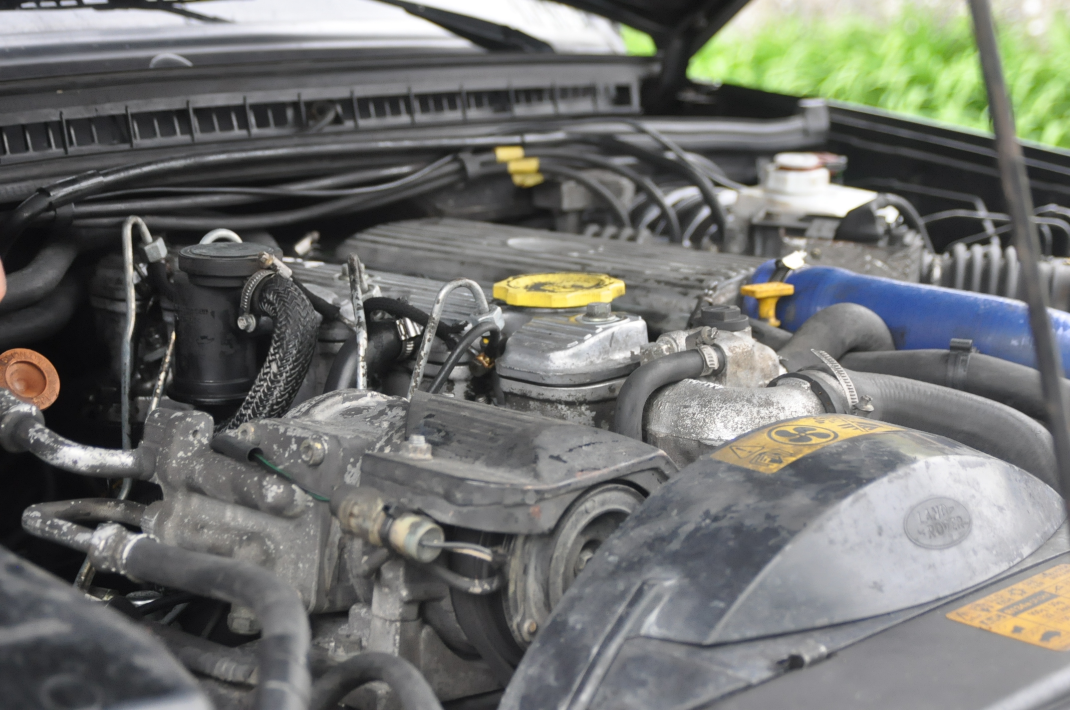

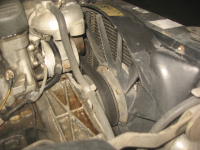

Un avaloir sans son couvercle sur un range, on voit que les pales dépassent beaucoup: Un disco 300 avec son avaloir complet: L'avaloir du def en une seule partie: A+

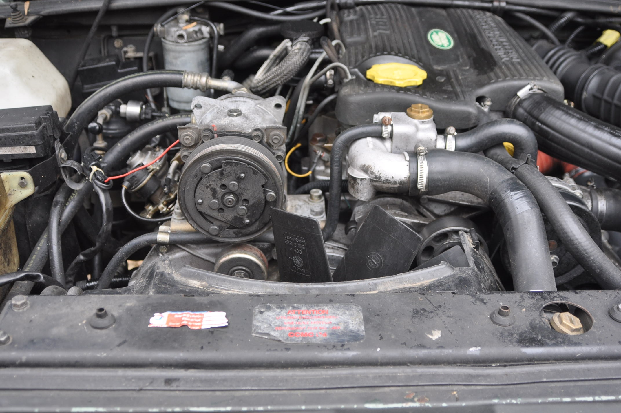

C'était comme la photo avec son avaloir complet , mais la fixation a du casser si je me rappelle il y avait une boucle a bascule comme sur le filtre a air et tout a disparu , je pense que c'est le support de la boucle qui a du casser ou son crochet en plastique, maintenant il n'y a plus rien même sur l'avaloir fixe .
