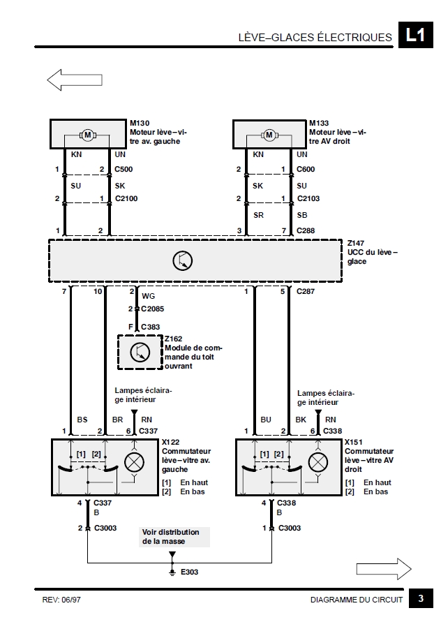

Les schémas du système de lève-vitre, peuvent peut-être t'aider à orienter tes recherches:
1) Les explications:
2) Première partie où l'on peut remarquer que l'ECC tient compte de l'information porte ouverte par une mise à la masse. Est ce que sur un disco, la commande des vitres électriques est différentes portière ouverte et portière fermée ?
3) Système de lève vitres; portière avant gauche et droit
4) Interrupteur de commande sur la console centrale, des lève glaces électrique des portières arrières :
5) Moteur des lèves glaces électrique arrières :

En lisant le dernier post, je réalise que je n'avais pas donné de nouvelles... :roll:
Mon problème est résolu. J'avais en fait 2 problèmes. Le premier : les classiques soudures sèches, que j'ai refaites. En faisant les essais, ça refonctionnait partout sauf une porte arrière. En démontant les garnitures, je me suis rendu compte que l'interrupteur de la porte en question était déconnecté, sans doutes l'ancien propriétaire qui avait jeté un coup d'œil et mal remonté... :roll:
voilà, encore merci à ceux qui ont participé à ce post :wink:
Guillaume
