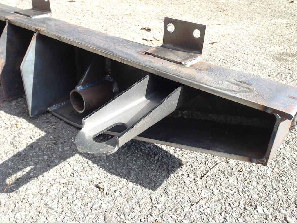

Oui je confirme la traverse blacksheep est un monstre !! Elle n'est pas préte de pourrir .
Sur le 200tdi j'ai mis une traverse adaptable ( comme celle du tuto ) Correctement faite et relativement facile à installer ( tout est relatif ).
Mais pour 235 livres port compris j'ai préféré prendre la blacksheep pour mon autre projet.
Elle est là il faut la poser... La traverse elle meme est de conception trés simple : un U plié et renforcé
Par contre les morceaux de chassis ne sont pas solidaires de la traverse c'est 2 flancs de longeront un dessus et un dessous à souder séparements
Par contre le positionnement est plus délicat d'où mon post pour un retour d'expérience.
En utilisant la recherche j'ai vu que ZOURRITE en a acheté une mais sans retour sur le montage.
Je sais ce qu'il me reste à faire un tuto .

Le gros avantage de cette traverse est sa section en U, qui ne présente pas de corps creux dans lesquelles la rouille fait son travail de destruction à l’abri des regards et des traitements. Aprés, son épaisseur est probablement nécessaire pour obtenir la meme résistance que la traverse d'origine avec sa section rectangulaire.

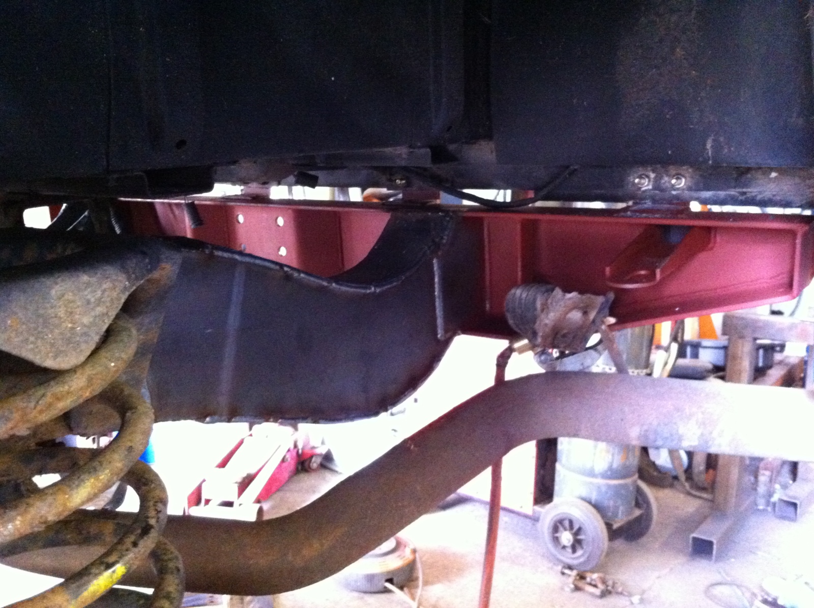

Pour partager me petite expérience, je viens de changer ma traverse arrière sur un 90 300tdi. J'ai choisi un p***ck renforcée en 3mm. Tout c'est passé assez facilement mis à part un coup de disqueuse dans le faisceau électrique . La pièce c'est ajustée assez facilement. Pour un maximum de solidité, j'ai choisi de ne pas meuler les cordons de soudure. Arrivé au contrôle technique, l'on m'a signalé que la réparation était 'très propre', mais que je recevais quand même une carte rouge, car grosse réparation au chassis, donc obligé d'avoir l'agrégation de Land Rover . Aidé par une connaissance j'ai donc fait voir le véhicule par un carrossier agréé Land Rover qui a certifié que la réparation avait été faite dans les 'règles de l'art' (c'est ce que stipule la loi....et c'est bien vague selon moi). Lors du contrôle de la réparation il m'a bien demandé si javais reçu la pièce (traverse + morceau de longeron) en un pièce, que je n'avais pas assemble tout ca moi même...sinon refusé. J'avais hésité pour un Blacksheep...ce ne serait pas passé.
