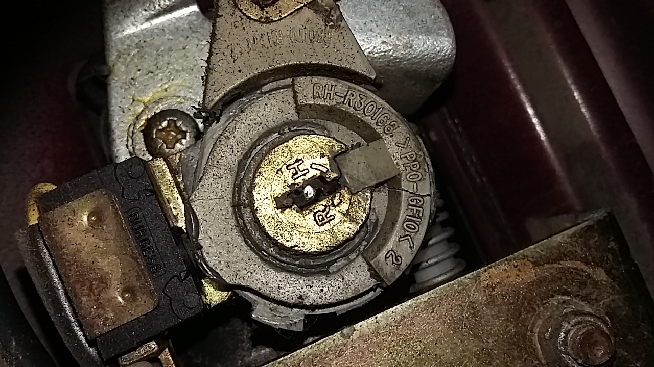

Je suis à la recherche de 2 pièces (discovery 300 tdi 1994) dont j'ai beaucoup de mal à trouver... la première est une pièce plastique de la serrure (modèle avec alarme) voir sur la photo

Martyto a écrit :Je suis à la recherche de 2 pièces (discovery 300 tdi 1994) dont j'ai beaucoup de mal à trouver... la première est une pièce plastique de la serrure (modèle avec alarme) voir sur la photo
soit plus précis: quelle serrure? je ne vois pas de quelle pièce tu veux parler. Sur la photo pas de pièce en plastique, seule une en alu parait cassée, met une flèche sur ta photo avec PAINT si tu veux qu'on t'aide et prend une photo plus générale afin qu'on puisse situer le truc. C'est pas des choses qu'on démonte souvent.

Alors je précise, c'est bien une pièce plastique (peek ou autre) jai essayé de la ressouder mais sa a marcher 5 fois avant de casser.. voici des photos internet concernant la pièce recherchée (c'est la serrure porte conducteur)

Re: Les pièces introuvables discovery 300 tdi
Ah ben voilà :wink:
jamais démonté ce truc! c'est donc la came qui commande l'enclenchement de l'alarme via la clé et l'inter noir.
ça doit aussi permettre de rentrer le code EKA à la clé en cas de pb sur la télécommande.
pas trouvé de ref pour le moment peut-être appeler LR

j'ai la même panne de serrure
ref pièce STC1220 ou STC1219

Ahh merci !!!!! Stc1219 :) je commande sur paddock spare je l'est vu à 16euro( l'ensemble des 2 pièces en plastique )

T'es sur de ton coup ?
Me semble que stc1219 c'est pour serrure centralisée droite (conduite anglaise).

le mien est conduite à droite sa tombe bien :lol:
