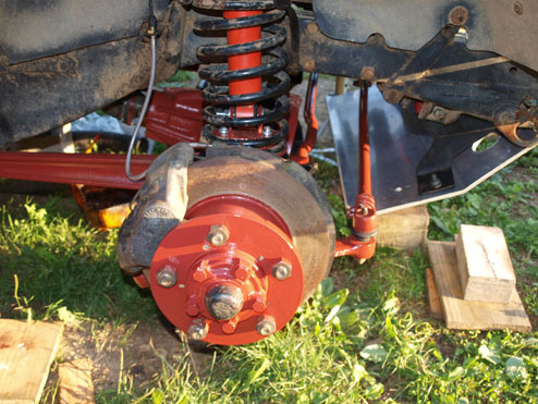

avant le pont était en 10 cannelures et maintenant en 24 cannelures les ponts sont differents
						Amortisseur frotte la chapelle
Re: Amortisseur frotte la chapelle
il semble que de ce coté il y ait aussi ce désalignement de ressort non ? Par contre de ce côté, ça semble ok A+
Je remets à jour ce sujet car je suis dans le même cas. J'ai un td4 de 2007 avec une rehausse de 5 cm et des biggore et les suspensions frottent la chapelle à l’avant. J’aimerai savoir comment vous avez résolu ce problème. Merci à tous.
- Messages : 6203
Salut, bienvenue,
A ce que je saches, le problème n'a pas été résolu. Cela est toujours un mystère, ce que j'ai pu relevé cette fois en relisant le sujet, c'est que sur deux des photos du pont sans les tirants, c'est une déformation avec début d'arrachage des points d'encrage des tirants de pont.
