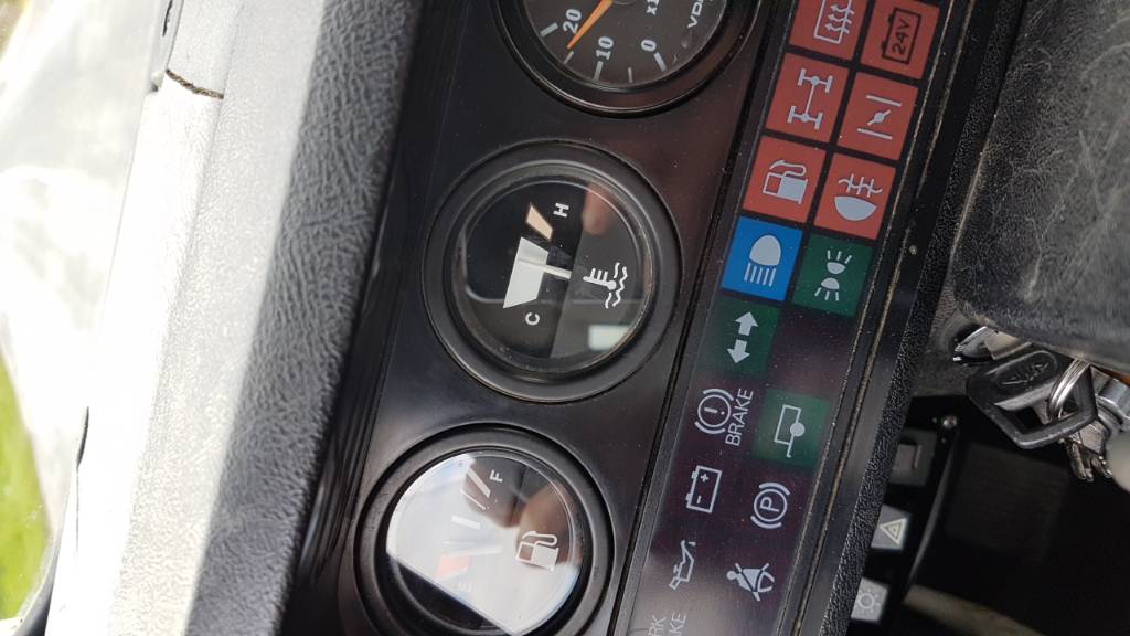

Ma jauge est a moitié affichage, des que je met mon ventilateur, mon chauffage et mes phares en marche elle augmente et ce ce met à 3/4...
De quel problème cela peu t'il venir ?
Causses,broches et branchement de la jauge gratter et nettoyer c'est pareil...
Je vien de commander une nouvelle jauge dans le doute... ont verra bien.

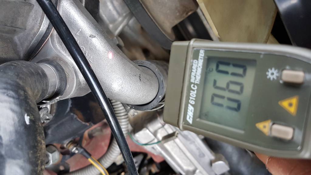

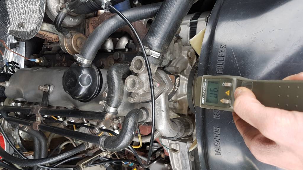

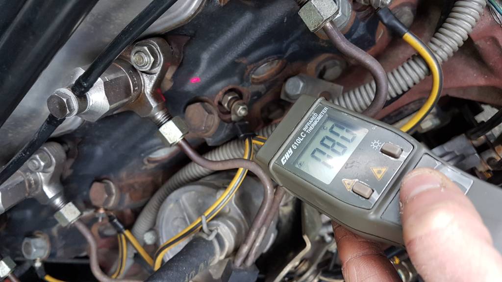

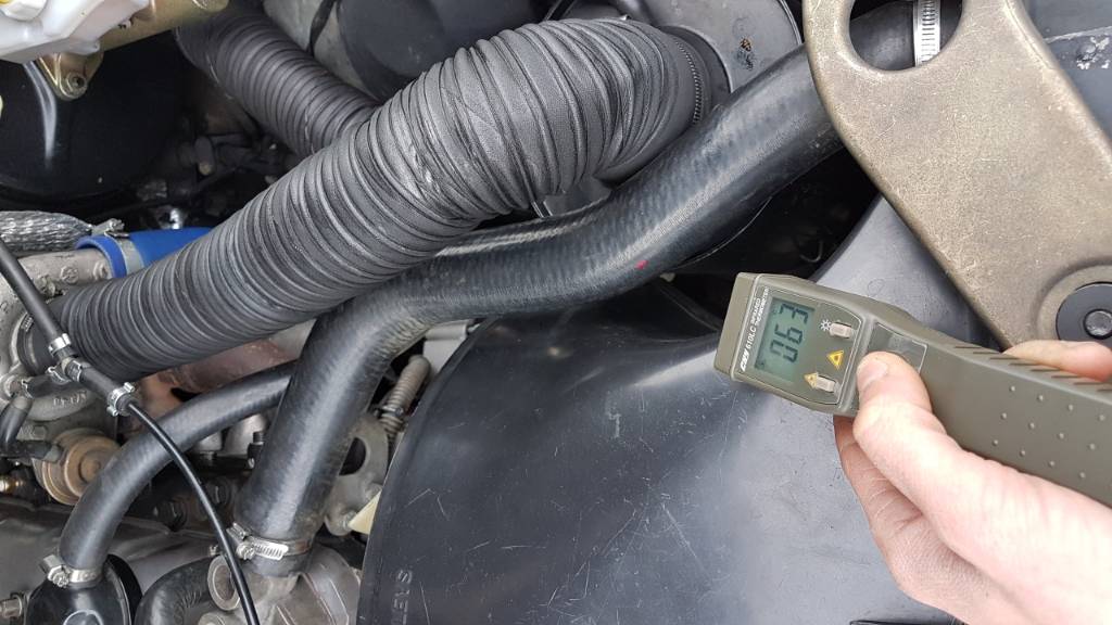

Dans le doute j'ai également pris les températures du moteur, durites, radiateur, pompe à eau 90°c maxi cela semble correct...

Salut ; Manifestement ton problème n'est qu'éléctrique !!!!!!!! Dès que tu as une consommation plus importante , la tension baisse , et fait varier tes indications au tableau de bord ; Vérifie la tension aux bornes de ta batterie moteur tournant ( normalement 13,5 a 14 volts) qu'il y ait des consommateurs ou pas . C'est peut-ètre un problème d'alternateur , de batterie ou d'une mauvaise masse .

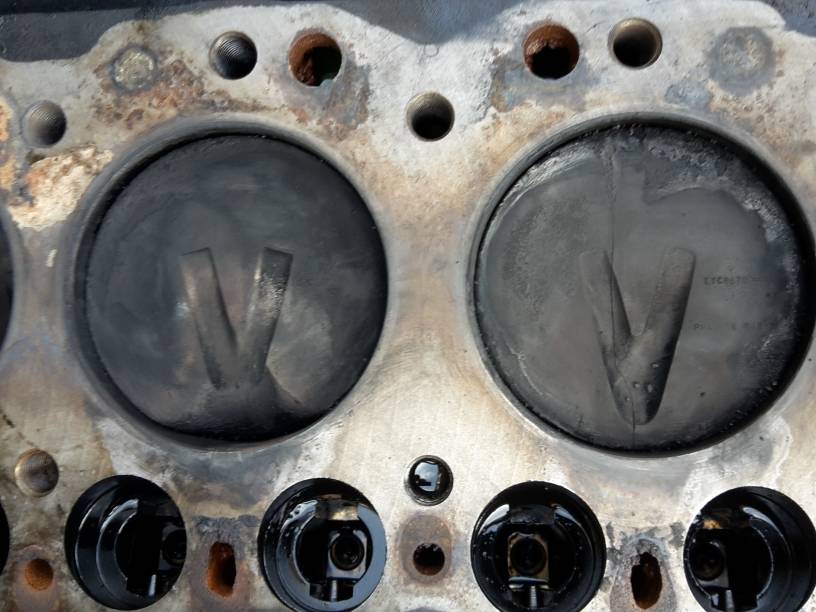

T'as pas un piston fendu ?

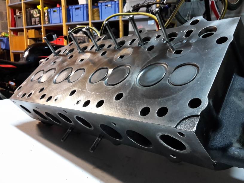

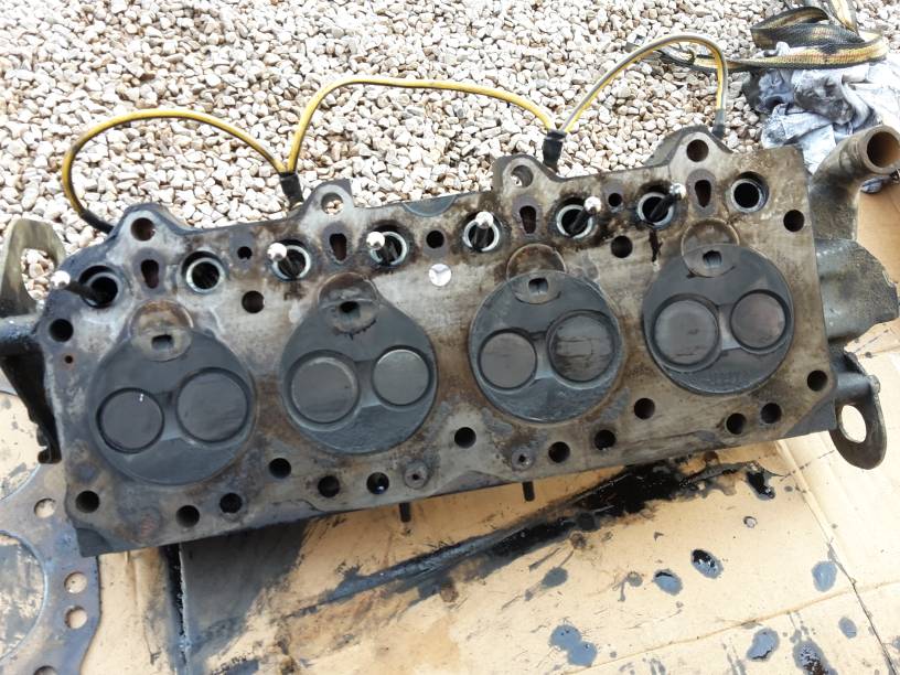

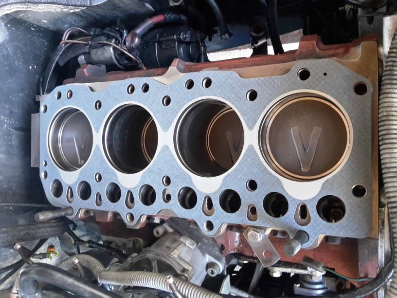

Oui les quatres pistons, je n'est pas démonter pour ça au début, je voulait seulement refaire ma culasse et je suis tomber sur ça.
Le pire est que je m'en servait tous les jours comme ça et il marcher bien.
Les quatres était fissurer de part en part et traverser les piston en plus...
Les pistons, segmentation, coussinets de bielle, nez dinjecteurs ont état remplacée.
Le moteur repart pour 230000 kms !
