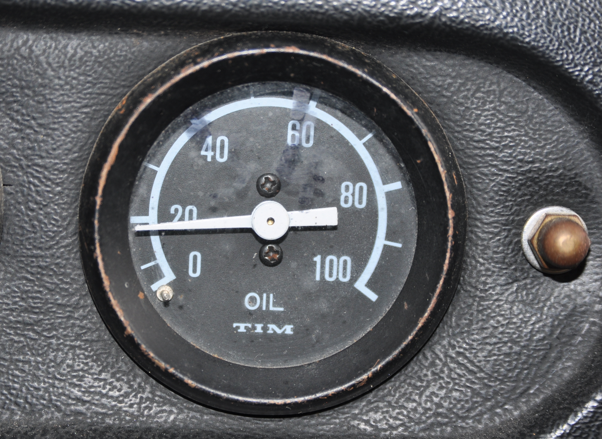

Mais ma réponse reste: oui c'est erroné. Ton instrument réagit peut-être (pas vraiment en fait, voir plus bas) à une variation de pression, mais ce que tu cherches à déterminer n'est pas cette pression (d'ailleurs en usage normal tu ne la connais à aucun moment), mais la température. C'est donc un thermomètre et non un manomètre. Sinon il serait gradué en bar, et tu aurais une abaque pour convertir cette mesure en degrés.
Question: ton thermomètre à capillaire de SII réagit-il réellement à une variation de pression? En réalité, la montée de température ne provoque pas une augmentation de pression, mais une augmentation de volume du liquide contenu dans l'ampoule par dilatation. Ce qui fait réagir l'aiguille est l'augmentation du volume dans l'enceinte close. La variation de pression n'est qu'une conséquence (liée à l'élasticité de l'escargot), mais l'appareil fonctionnerait exactement de même si l'escargot était en caoutchouc, donc avec une pression bien moindre.
Si on suit ton raisonnement, on dirait donc "mon volumètre à température d'huile indique 100 degrés"
Tiens pour illustrer la chose: un thermomètre électronique mesure une tension ou un courant et convertit cette grandeur en degrés sur l'afficheur, et pourtant tu ne dis pas "c'est l'heure de l'apéro! je lis +25°C sur mon voltmètre à température donc je mets deux glaçons dans mon pastis" (*)
Ou encore, sur un baromètre à mercure: "aujourd'hui le temps est stable car mon mètre à pression indique 1013mbar".
Allez, une dernière pour la route: "mon ampèremètre à gasoil me dit que je dois faire le plein"
Donc non: un mano de température ça n'existe pas
(*) Il y a quand même quelques exceptions: la pression peut se mesurer en fractions de chopes, le pastis peut se mesurer en mètres et le whisky en doigts (sauf le majeur bien sur, qui peut entrainer un service sans verre, directement dans la figure). A noter aussi que dans ces trois cas, le bar n'est plus une unité de mesure, alors qu'il est pourtant bien un contenant ...

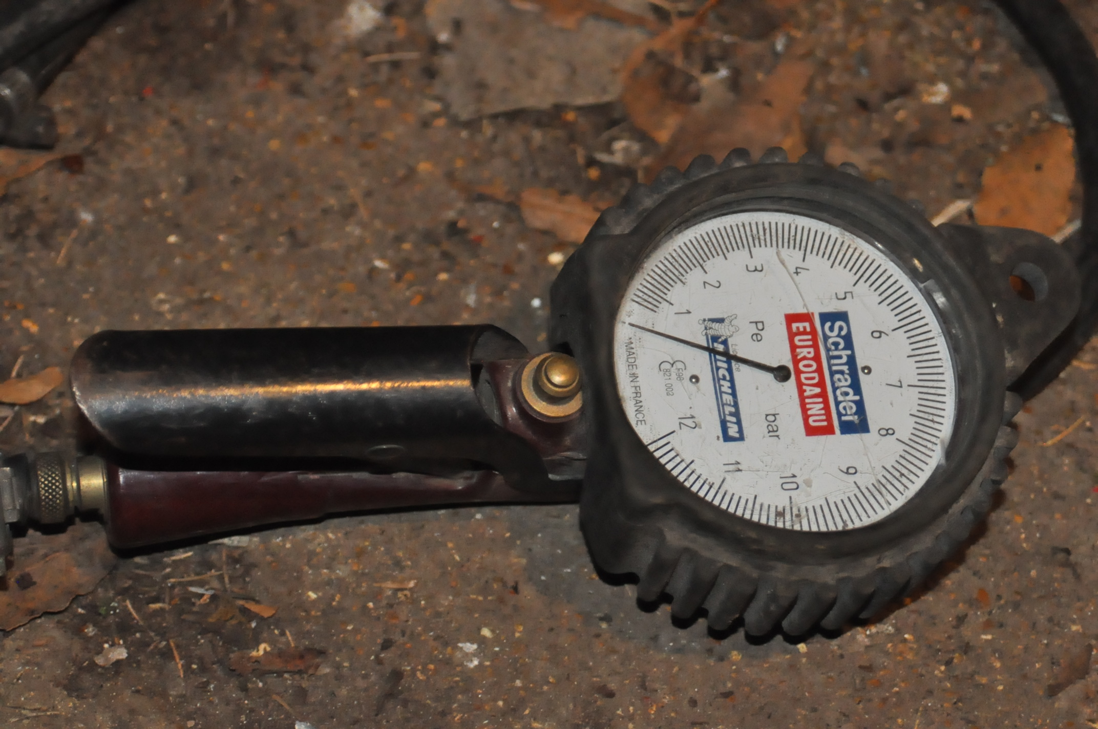

Si on suit ton raisonnement, on dirait donc "mon voltmètre à température d'huile indique 100 degrés"![]()
Certes, tu dois être légèrement plus en altitude que moi, car le mien indique 1009mbar: mesure confirmé par le baromètre à capsule: Mais donc, si j'ai bien compris, dans le land, il y a effectivement que deux manomètres:Ou encore, sur un baromètre à mercure: "aujourd'hui le temps est stable car mon mètre à pression indique 1013mbar".
L'un qui mesure bien une pression en PSI par capillaire, et capsule comme pour le baromètre suivant le principe de pression externe: L'autre pour le contrôle de la pression des pneus sur la main de gonflage:
Donc si j'ai bien compris, un "manomètre", quelque soit son principe, mesure une pression et ce depuis même avant les locomotives et les landrover. Ah? il existait quelque chose avant les landrover

La cocote a un volume fixe, donc ce dernier ne bouge pas, et seule la pression augmente. Mais sinon oui, la pression augmente dans le thermomètre à capillaire, il me semble que je l'ai écrit.LØLØ a écrit :Cette variation de volume, n'engendre-t'elle pas une variation de pression même si c'est une conséquence. La cocotte minute a bien une monté en pression en fonction et a cause de la température, non ?
Le mien est réglable et me permet de connaitre la pression atmosphérique reportée au niveau de la mer (c'est elle qui est intéressante pour prédire l'évolution du temps (pas l'heure hein, pour ça on a des montres. Soyons précis)), quelle que soit mon altitude. Donc selon l'usage ça peut être un manomètre (ou baromètre) tout autant qu'un altimètre (et non un altipied impérial, comme on en voit bien trop souventLØLØ a écrit : Certes, tu dois être légèrement plus en altitude que moi, car le mien indique 1009mbar:
