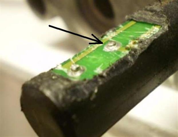

Voici les photos des soudures en cause dans le bloc et mes navettes une fois modifiées.
tu sembles croire que c'est juste une modif de la masse , ce n'est pas vraiment ça !
Pour le problème du capteur AVG ça n'a rien à voir mais pour le problème des navettes (shuttle valve switch electrical failure), oui la modif est adaptée.
Pour le TC: oui il fonctionne normalement.
Car la seule différence après la modif, c'est que les navettes ne sont plus reliées à l'ECU d'ABS via le connecteur dans le bloc ABS, mais directement à l'ECU(un côté à la masse et l'autre sur le fil qui va à l'ECU).

Bonjour et bonne année à tousdisco2magoliv a écrit :Salut,C'est la partie noire du bloc ABS ou le connecteur est raccordé (entouré de rouge sur la photo), il est vendu avec les vannes navettes.sebas a écrit :a quoi correspond ce boitier électrique noir et ses soudures?
Sur cette photos on ne voit pas les soudures en cause qui sont de l'autre coté.SWO500040_bis.jpg
Mais pour supprimer ce problème de soudure, il te suffit de modifier les navettes ce qui consiste à ne plus passer par le bloc électrique ou les connecteurs des navettes ont leurs soudures cassées.
Une fois les navettes modifiées et en place sur le bloc ABS, il te faut couper le fil de la broche 9 (jaune/vert en principe) du connecteur C0501 du bloc ABS et sur la partie qui va vers l'ECU d'ABS (pas le côté connecteur) y souder le jaune/vert qui vient de tes navettes modifiées.
Puis le noir de tes navettes modifiées doit être mit à la masse.C501_ABS (Small).jpg
@Pascal: Si il y a une erreur, n'hésite pas à me le faire savoir!...

Non super illustration, tout est détaillé et c'est très clair
Ciao
Pascal.
