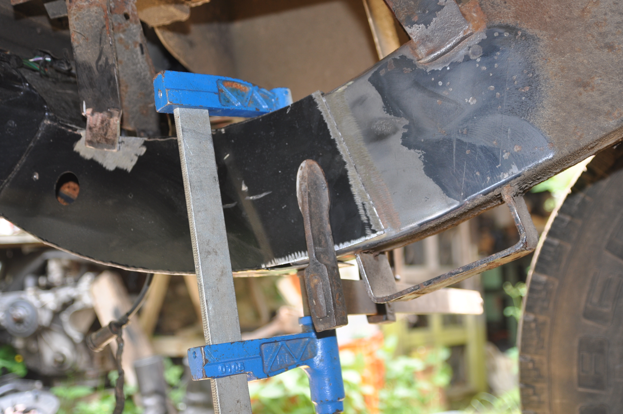

Déjà tu n'as pas le problème du réservoir, en 85 il était sous le siège passager, le plus simple, c'est de le fixer a la caisse avec les 5 petites pattes en montant les vis de treize.
Tu découpes la traverse a monter comme sur la photo,
et tu plaques les cotés coupés avec des serres joint.
Il m'est arrivé de forcer l'emboitement avec des sangles à cliquet pour obtenir l'alignement, mais de toute façon,
il y a toujours un recouvrement, et pas un bord à bord.
Vois cette inter https://www.landroverfaq.com/viewtopic. ... 622#p71622 ou celle là defender 90 démontage plancher de la benne.

Merci LØLØ, j'avais vu qu'il existait des poutres avec les découpes mais je pensais pas qu'on pouvait le faire sur une poutre d'origine.
Sinon les grandes pattes de repos de la caisse du 110 ne vont elle pas gêner ou faut il les découper?
Sinon, j'ai bien compris le principe et ça me semble moins fastidieux que le bord à bord.
