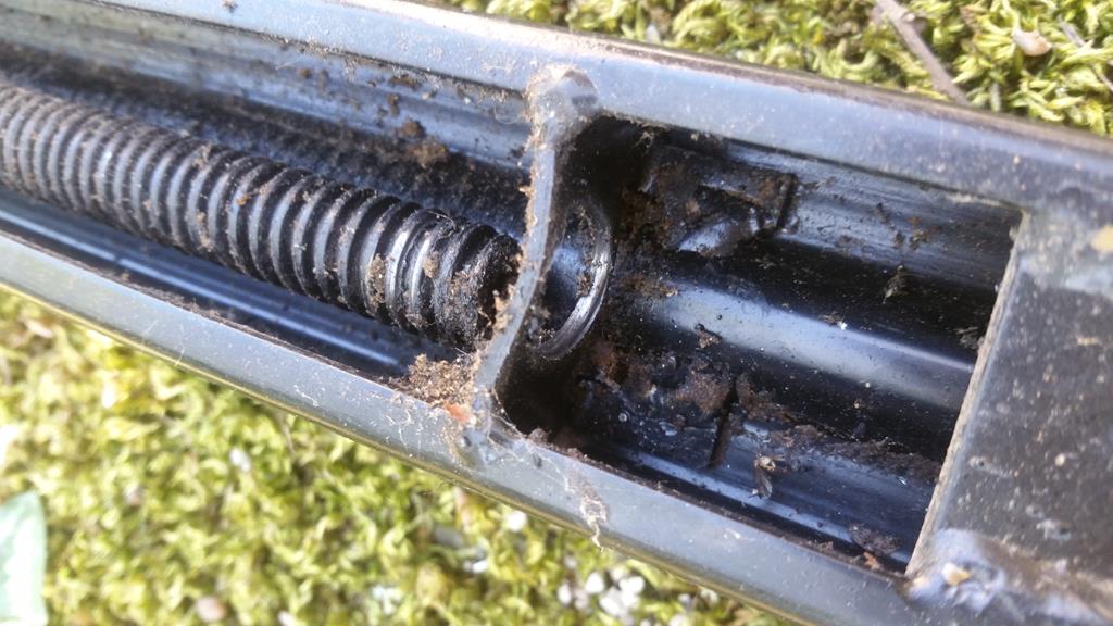

bonjour ; j'ai abîmé mon cric, le cric du LAND 110 !
la pièce qui est tout en haut et qui doit rester solidaire du bâti :
de ce fait la partie inférieure sort de son logement
Est-ce réparable ?
PS ; je n'utilise pas de HiLift.

Vu le nombre de Hi Lift qui se vend, tu ne devrais pas avoir de mal à trouver un cric d'origine neuf. En plus, "réparer" un cric, c'est très moyen niveau sécurité.
Messages : 13643
Re: réparer un cric ???
j'ai regardé comment est fait mon cric.
T'as perdu les billes du roulement, le support c'est détaché selon les pointillés et la bague fendu soudée sur la tige filetée c'est désolidarisée.
Tu as plus vite fait de trouver un cric d'occasion. Il y en a plein dans les brocantes Land.
Sinon, ton cric a bien l'air sale. té té té té.
Vu le frottement dans la vis, il faut toujours le nettoyer et bien le huiler.

Pater, mon treuil est un sédentaire, il ne quitte pas mon garage et ce qui peut ressembler à de la boue n'est qu'un peu de sciure emprisonnée dans des toiles d'araignées. Mais, tu as raison, il méritait quand même d'être nettoyé ;
Ce qu'il ne mérite plus puisque je vais suivre les conseils de torero et le tien et me mettre en chasse d'un remplaçant.
A moins que, sur la FAQ, quelqu'un en ait un à vendre ?
