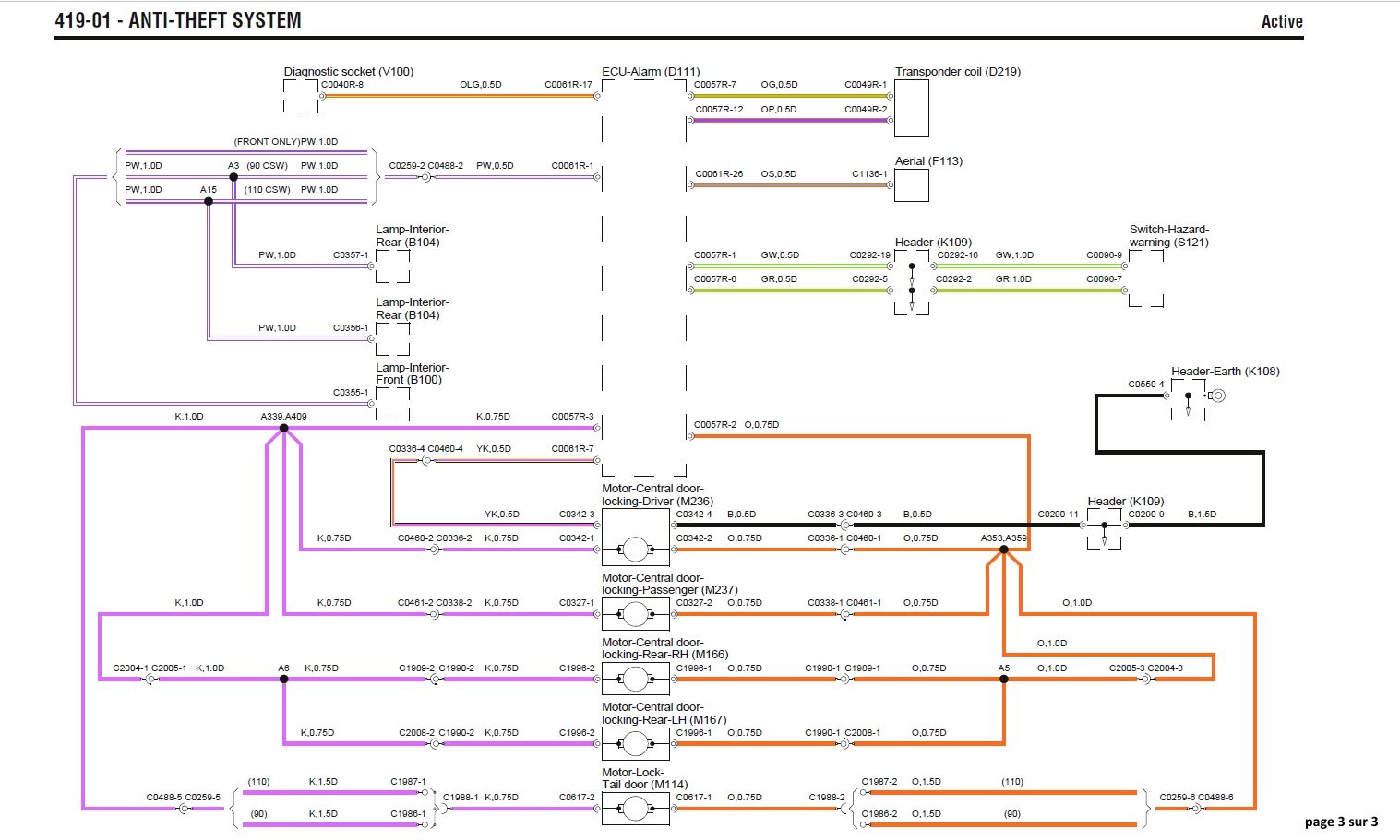

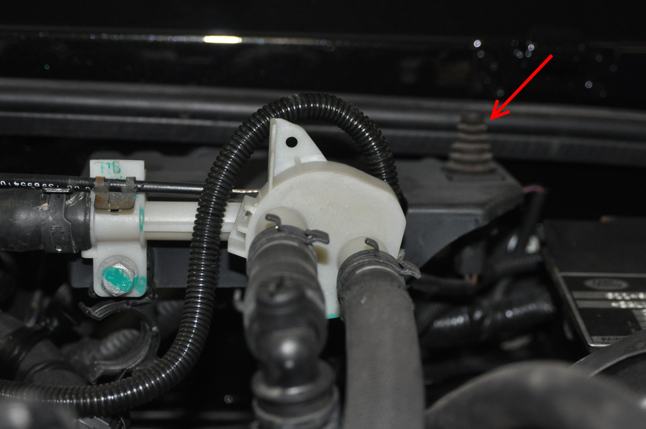

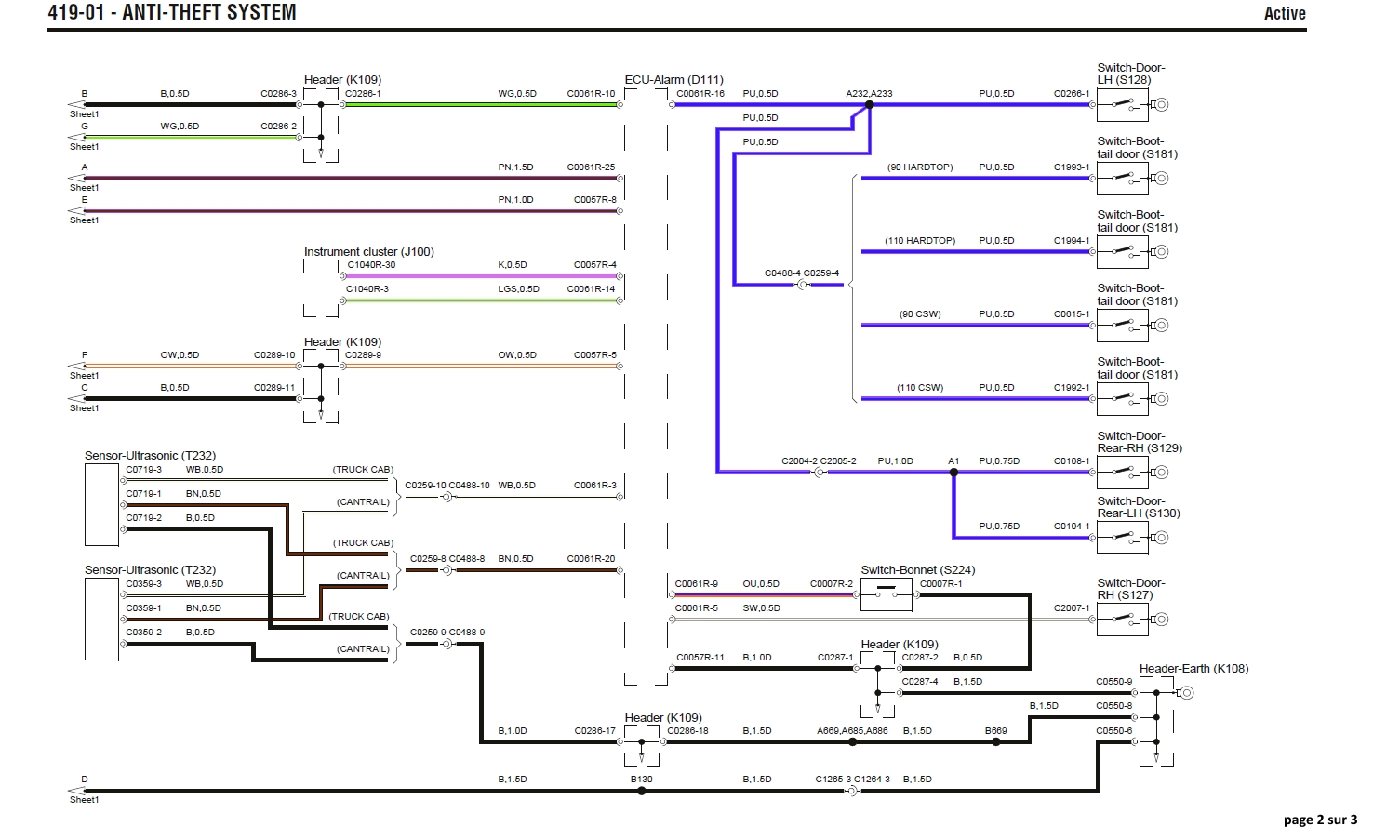

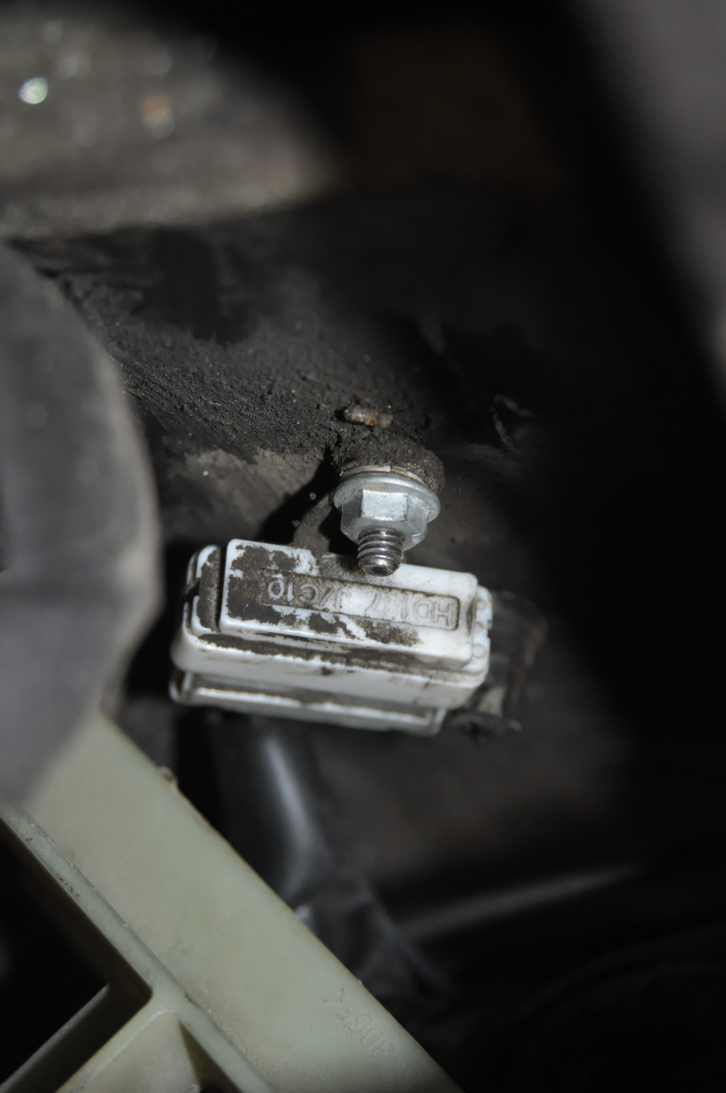

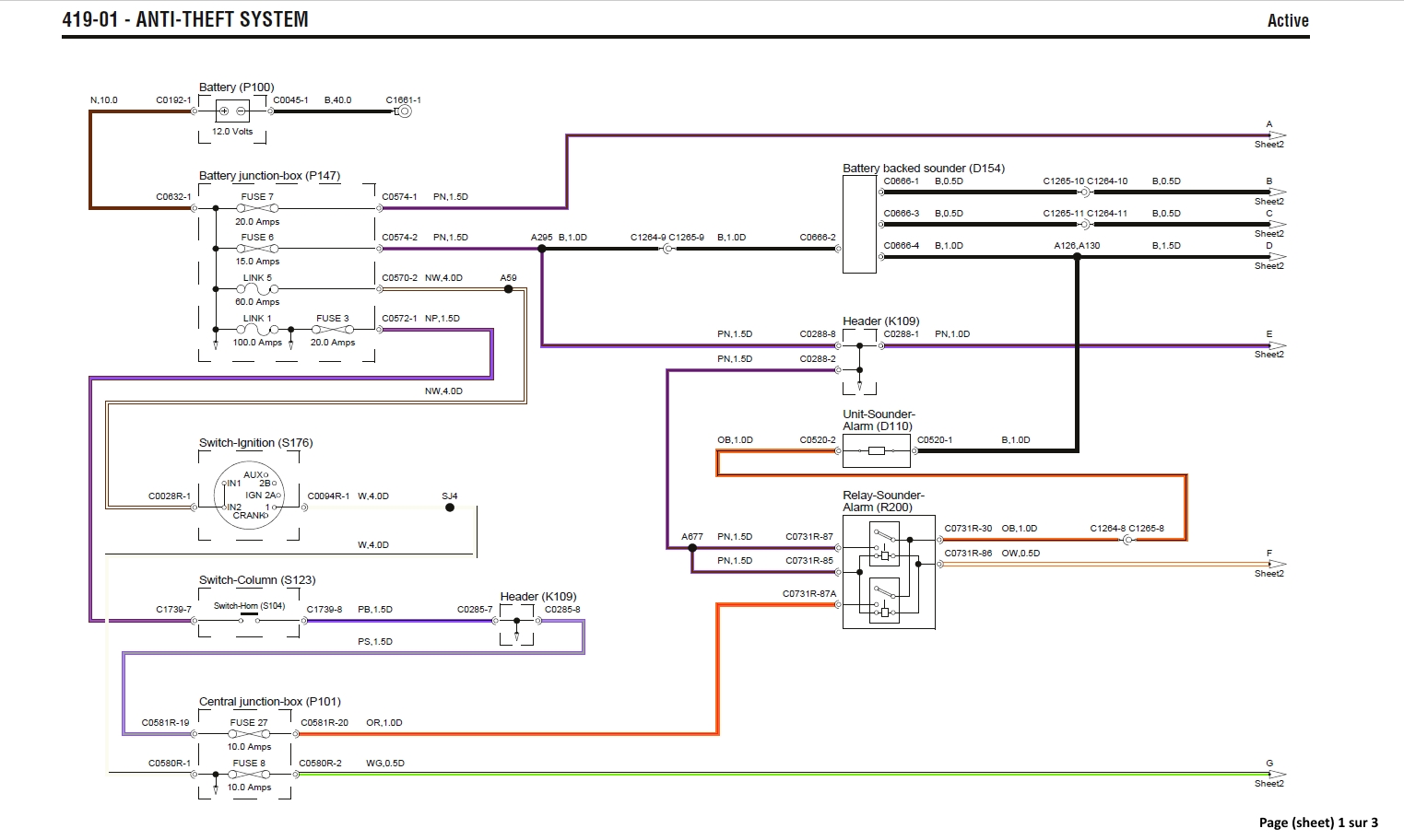

Salut,mankipik a écrit : Par moment, j'ai du mal a redémarrer, moteur chaud ou froid pas d'incidence, je suis obligé de jouer de la télécommande et parfois du 1er coup, d'autre du 15è je repars ... on me conseille de regarder les relais je pense à celui là : YWB500060 mais cela vous semble t-il logique ?
Oui, tout ce qui intervient dans la chaine peut être douteux, jusqu'aux soudures sur la platine électronique du système d'alarme sur laquelle, il peut-être nécessaire de les refaire.
Cela peut-être un point de masse soit sur un collecteur de raccordement K109 C0287 ou sur le raccord de masse C0550 sur le tablier ( pas dans la doc des TD4)... sur le tablier, a droite du bloc chauffage dans les patte du vase d’expansion. Vérifie le serrage et l'état d'oxydation de toutes les cosses s'y raccordant. Bref une "masse" de causes possibles.
1) 2) les capteur des ouvrants réalise ou non des connexions a la masse portière fermé pas de connexion. Ce qui ce passe parfois au niveau du capot, c'est la pate support qui se tord et le bouton reste contacté a la masse et il y a une détection de capot ouvert. 3)
Avec les moteurs de la centralisation, bien que tu n'aies pas l'option, cela fait partie du système, bien que non câblé dans ton cas.
Mais bon, cela peut aussi provenir du contacteur a inertie qui serait oxydé, tu tapotes dessus ou tu appuis dessus pour voir. Bref plein de petits trucs possibles quand on y pense, il faut juste trouver le bon.
Tu as celui là ? Il y a un truc pour reconnaitre si un capteur d'ouvrant déconne, c'est le bip bip du klaxon lorsque tu actionnes le déverrouillage de l'alarme. Mais je ne sais pas si c'est encore le cas sur les TD4.On m'a parlé aussi du capteur de capot mais de ce que j'en vois c'est "mécanique" et aucunement électronique et dans la mesure où ça repart sans toucher au capot j'avais écarté cette piste ... qu'en pensez vous ?
Tu peux aussi voir un concessionnaire ou un pote, pour lui demander d'effectuer un contrôle avec un appareil de diagnostique du système d'alarme, en cas de défaut, normalement ceux ci sont mémorisés donc traçables.

Sur le TD4 tu peux démarrer capot ouvert
- Messages : 6207
Re: problème de démarrage de mon def
Salut,GuiWind a écrit :Sur le TD4 tu peux démarrer capot ouvert
Oui, mais le problème intervient si tu as le capot ouvert et que le land est mis en alarme, puis que tu essais de redémarrer. Dans ce cas le boitier détecte une anomalie et si il se met en sécurité.
