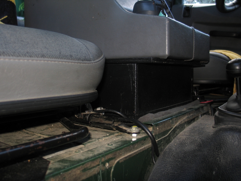

Je suis parti d'un écran tactile avec emplacement VESA à l'arrière.
J'ai acheté au castotruc du coin, un support de haut-parleur satellite mural (deux demi coquilles avec une vis à molette pour les tenir). Le côté "mural" vissé sur la planche de bord, le côté "haut-parleur" vissé sur l'emplacement VESA de l'écran tactile.
L'avantage, c'est pas cher, c'est orientable et surtout ça ne vibre pas.
Pourtant dans le métier, ..., je n'ai pas mis de tablette mais un mini PC sous le cubybox. Avec un vrai OS standard, des vrais composants durcis (pas de ventilateur, disque dur SSD, alimentation 8 - 26 V) et un vrai écran VGA tactile. C'est finalement très fiable et pas cher à l'usage... Il tourne comme ça depuis 2008.
L'écran en place, OziExplorer en route.
l'écran, on distingue un bout du socle arrière
Vue arrière du coffre
Coffre sous le cubby box
Visu du mini PC
Visu du mini PC
Ecran rangé dans le coffre où est placé le PC
