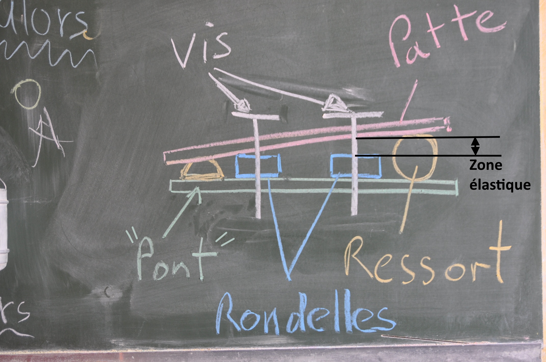

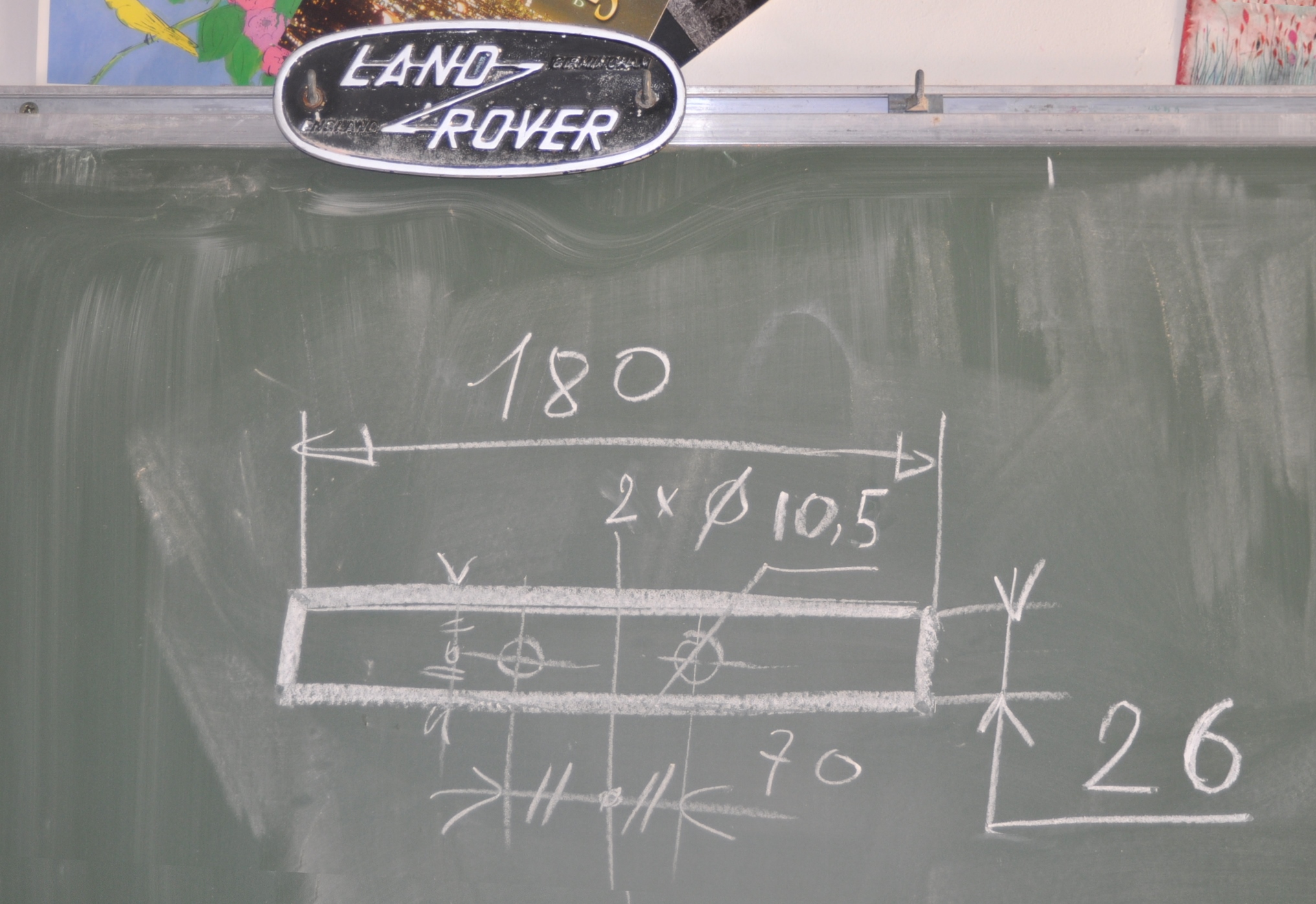

Salut à tous je viens de récupérer mes deux petits ressorts arrières ainsi que mes 4 coupelles par contre je n'ai pas de plat !
je vais m'en faire 2 en inox et je voulais savoir si à tout hasard vous auriez la dimension du plat (longxlargxepaisseur) et savoir quel filetage je dois faire à l'intérieur (j'hésite à percer et mettre rondelle + écrou derrière) ...
Re: montage petits ressorts 130 sur 110
mankipik a écrit : je vais m'en faire 2 en inox
Bof, l'inox pas terrible pour la fonction, il faut mieux de la ferraille qui encaisse les déformations et qui a une certaine élasticité, plutôt que de l'inox qui est cassant.
Tu parles de la patte avec les deux trous NRC4318, son épaisseur est de 2mm :
Et et et... :mrgreen:
Pour mémoire, une photo déjà sur la faq dans l'autre thème sur les ressort de 130, où, tu peux comprendre que la patte n'est pas filetée.
La vis c'est du M10x30 au lieu du M10x25 pour les suspensions standard, prends des têtes avec épaulement, donc non pas avec une tête de 17 comme normalement sur du M10 mais avec une tête de 13 et un rebord, car sinon la clef a du mal a passer entre le rebord de la coupelle inférieur et le petit ressort une monter.
C'est dans le pont qu'il y a des écrous soudé M10. (Ok, pas terrible comme photo, pas mieux dans le stock, c'est juste pour situer l'action.)
De mémoire, il y a des rondelles d’épaisseur pour éviter d'écraser la patte, mais sur la doc je ne les vois pas, ou peut-être est-ce celle repéré 19.
Messages : 2315
oui il y a bien des rondelles de calage, et les pattes sont déjà pré-déformées en "S".
