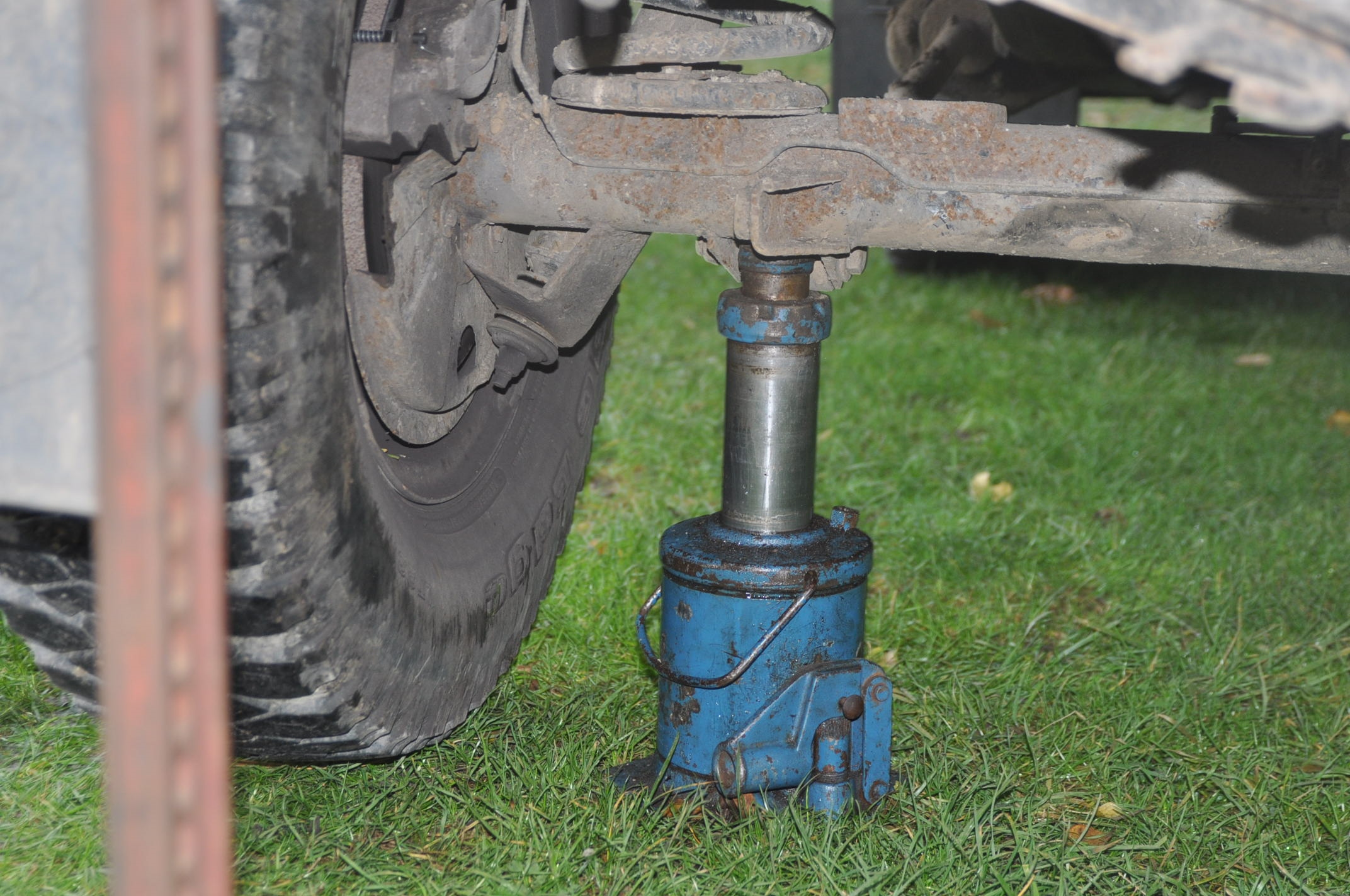

Question con : sans hi-lift c'est jouable ou non ?
Je n'ai qu'un cric bouteille ou le cric d'origine (grande vis) ...
Bon je vais me coucher et essayer de réviser tous ces montages !!!!!!!!
Messages : 6203
Re: montage petits ressorts 130 sur 110
Oui et non, il faut que tu puisses lever la caisse démonté la roue et laisser le pont pendant, pour que le ressort soit le plus détendu possible afin qu'il sorte tout seul de son logement ou presque.
Avec un cric bouteille tu lèves le pont, donc tu ne détends pas le ressort.
Ou alors, si tu arrives à placer le cric bouteille sous la traverse arrière avec des bonnes cales de bois pour gagner de la hauteur jusqu’à décoller la roue du coté ou tu travailles, cela peut être réalisable.
Mais attention: mettre le blocage de différentiel vérifier que le voyant orange est bien allumé; passer la première courte, bien caler les deux roux avants, et mettre la roue démonté en sécurité à plat sous le moyeux.

je viens de le faire avec le cric d'origine (à vis sans fin) ; c'est sans problème.
Et moins dangereux qu'un hilift et nécessitant moins de force physique ; certes, il faut 5 minutes de plus..
