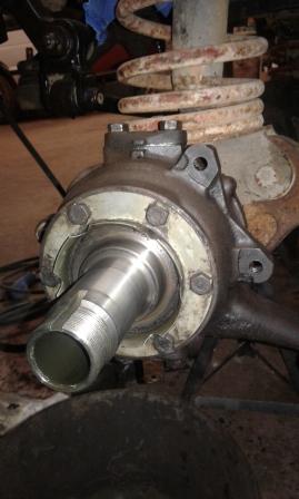

Hi,
Sur le 110 de 1986, j'ai un pont avant de range (identifié comme) quels sont les avantages/inconvénients ?
Est ce éventuellement un montage d'origine ( commande spécifique ?)
En gros, à garder ou à virer ?
Messages : 6203
Re: Pont de Range sur un def 110
Bah! Pas de soucis majeur, ni d'avantage ou d'inconvénient. C'est un pont en 10 cannelures, moins solide qu'un 24, c'est la seul question a se pauser d'un point de vue robustesse, sinon pour le reste c'est du pareil au même. Ensuite lorsque tu commandes tes pièces, il faut être bien sur de l'année et du modèle de pont, car tu as des différences sur les arbres de roue entre les lands et les ranges. Si tu veux changer de pont, mets en un de 300 ou de TD5 en 24 cannelures avec des silentblocs de tirant de pont un peu plus larges.
