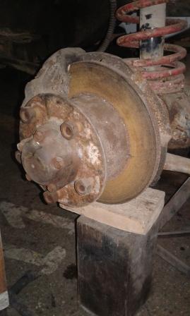

Sur le 110 de 1986, j'ai un pont avant de range (identifié comme) quels sont les avantages/inconvénients ?
Est ce éventuellement un montage d'origine ( commande spécifique ?)
En gros, à garder ou à virer ?
Re: Pont de Range sur un def 110
Bah! Pas de soucis majeur, ni d'avantage ou d'inconvénient. C'est un pont en 10 cannelures, moins solide qu'un 24, c'est la seul question a se pauser d'un point de vue robustesse, sinon pour le reste c'est du pareil au même. Ensuite lorsque tu commandes tes pièces, il faut être bien sur de l'année et du modèle de pont, car tu as des différences sur les arbres de roue entre les lands et les ranges. Si tu veux changer de pont, mets en un de 300 ou de TD5 en 24 cannelures avec des silentblocs de tirant de pont un peu plus larges.

Ok Mais comment identifier précisément l'année de ce pont ? (la réponse étant avec le numéro de série je suppose) MAIS le numéro ne me donne pas l'année :sm1: (pour la commande chez l'épicier)

Salut ; Le numéro du pont est frappé sur la partie la plus longue du corps de pont .

La suite est difficile, il faudrait fouiller les archives de land rover pour trouver des dates correspondant aux numéros des ponts ou peut-être que cela est mentionné dans les anciennes micro-fiche ou certaines notes de services destinées aux concessionnaires.
Mais au niveau amateur ou nous sommes, c'est rare, dans un part catalogue pour 110 valable jusqu'en 1989 deux ref pour l'avant : en fonction de la conduite droite, ils commencent par 20L00001A ou les gauches par 21L00001A et pour les 90 conduite à droite 63L00001A et 64L00001A conduite gauche pour l'arrière référence 21S00001A 38S00001A (HD) 39S00001A (STD).
Pour les ranges un repère temporel ce sont les vis de main meneuse, avant 83 elles sont en pas anglais UNF après elles passent en métrique, mais dans le détaille... :(
