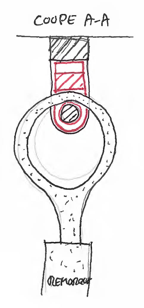

Je sais que la première chose que vous m'avait dit était:
Ensuite, quel jeu entre les différentes pièces pour la bonne mise en œuvre. Cf. couleurs. J'attends vos retours, mais dans le calme.
PS:
Cependant beaucoup de personnes rencontrées pour ce problème, m'ont conseillé de fabriqué un adaptateur, chez un tourneur par exemple.
Mais avant de crier à l'amateurisme, veuillez examiner mon esquisse. Par contre je me pose la question du matériau, pour ne pas faire quelque chose de trop lourd, et difficile à manipuler (l'aluminium est, je pense, trop ductile pour ce genre d'affaire)LØLØ a écrit :[...]
Trouver le bon couple anneau crochet, pas de bricolage dans ce domaine.
PS:
Au vu du système sur ma remorque, le changement de crochet me semble complexe.kebir31 a écrit :ça ne serait pas plus simple de monter un anneau de type NATO sur la remorque ?
ça se trouve pour trois sous chez n'importe quel ferrailleur sur des remorques de chantier, compresseurs ou assimilés, vieilles remorques militaires ...
Re: Cherche remorque + conseils
ton schéma ne permet pas le pivotement autour de l'axe transversalDef11025td1990 a écrit : Mais avant de crier à l'amateurisme, veuillez examiner mon esquisse.

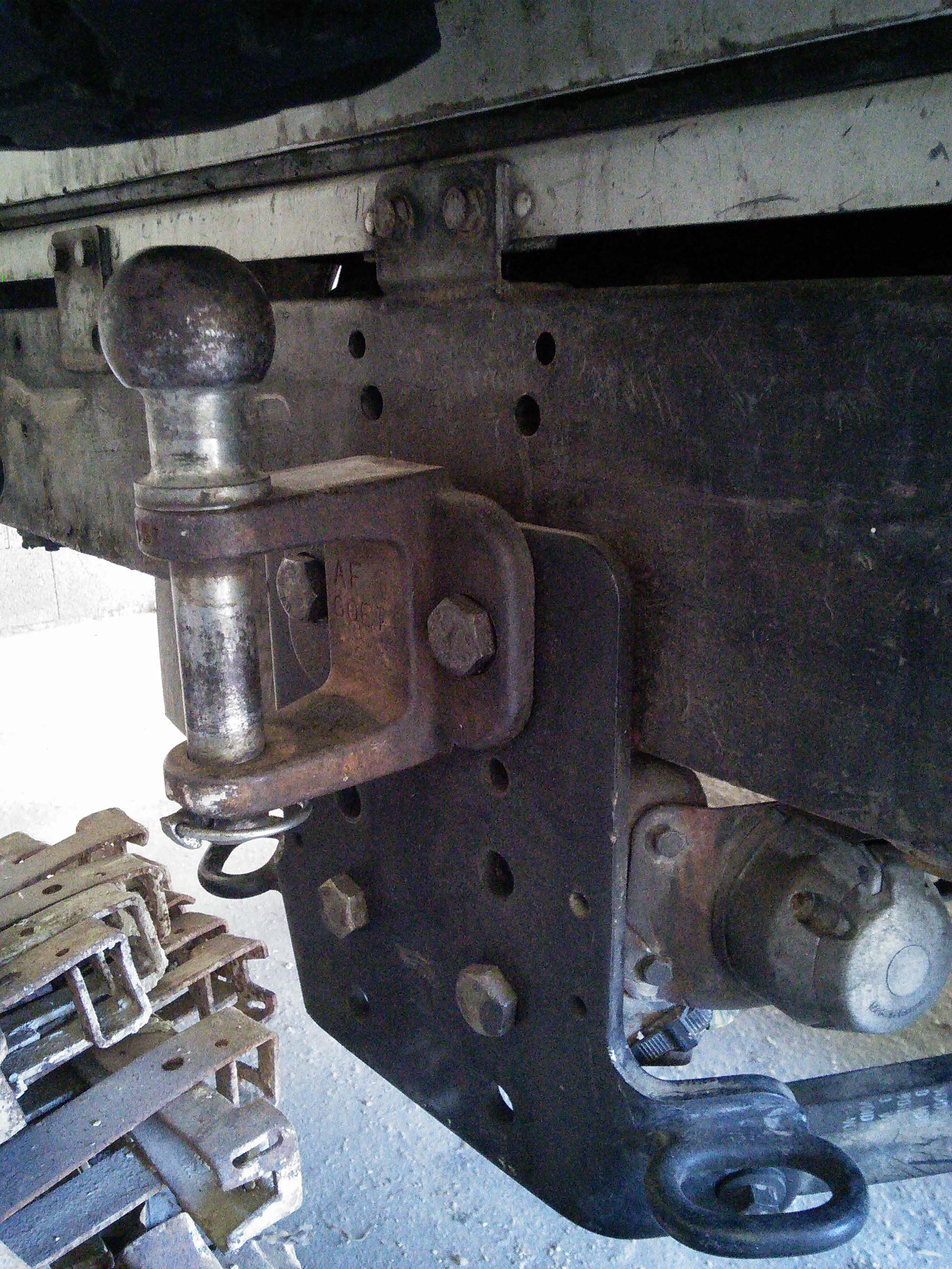

Les photographies pour illustrer les deux propos:
Sympa le système.
Pas très compliqué à modifier pour y adapter un autre type d'anneau.
Et si tu dois utiliser un crochet de type Nato, je ne vois pas comment ce que tu as représenté sur ton schéma peut fonctionner ...
Ou alors, ton crochet (qui est en réalité une chappe) est monté sur le véhicule sur un axe transversal?
Ou alors tu veux tourner l'anneau pour qu'il soit vertical? mais dans ce cas, c'est le mouvement autour de l'axe vertical que tu perds ...
Pour l'instant, ce que je vois est une liaison de type charnière (autour d'un axe vertical), il faut rajouter un mouvement autour de l'axe transversal.
Ah mais si ce n'est pas le crochet que tu as représenté sur ton schéma, sur ce dernier je vois un axe vertical fixe, ça va être difficile de comprendreDef11025td1990 a écrit :Non, mais mon crochet oui.kebir31 a écrit :ton schéma ne permet pas le pivotement autour de l'axe transversal
Ce que j'ai représenté en schéma est bien le crochet et c'est mon anneau qui tourne sur son axe.
Sur mon schéma c'est la pièce avec les hachures serré qui est à créer
Mon crochet aujourd'hui :
Oui on est d'accord, la rotation de mon anneau autour de son axe ne suffit pas ?kebir31 a écrit :Pour l'instant, ce que je vois est une liaison de type charnière (autour d'un axe vertical), il faut rajouter un mouvement autour de l'axe transversal.
2) autour de l'axe horizontal longitudinal ce qui est permis par l'axe de l'anneau pivotant dans le timon de la remorque (enfin je l'espère d'après les photos car aucune ne montre l'anneau incliné par rapport au timon...). C'est quand le véhicule est en dévers par rapport à la remorque qui ne l'est pas encore et vice versa.
3) autour de l'axe horizontal transversal ce qui est permis par la rotation du tore de ton anneau pivotant dans le U . C'est quand ton véhicule attaque une pente alors que la remorque est encore à l'horizontale (comme sur mon avatar)
Le crochet NATO est très judicieux car il permet les 3 rotations avec un jeu limité grâce à sa conception qui est plus proche d'une liaison anneau/anneau alors que ton système est une liaison cheville/anneau qui doit avoir un jeu important pour ne pas trop limiter l'angle de rotation / à l'axe horizontal transversal: Si tu réduis le jeu cheville/anneau tu limites/réduits l'angle en question ce qui peut s'avérer dangereux dans certaines situations.
Ta remorque doit pouvoir tourner selon 3 axes par rapport à ton véhicule : 1) autour de l'axe vertical ce qui est permis par la rotation de ton anneau tournant autour de la cheville plantée dans ton crochet en U. C'est quand tu changes de direction avec l''autoDef11025td1990 a écrit :Oui on est d'accord, la rotation de mon anneau autour de son axe ne suffit pas ?
Si tu rajoutes cette pièce, tu élimines le troisième mouvement autour de l"axe horizontal transversal car l'anneau va se bloquer sur l'épaulement.....Def11025td1990 a écrit :Sur mon schéma c'est la pièce avec les hachures serré qui est à créer

- Def11025td1990
- Messages : 92
- Enregistré le : 14/05/2012 17:45
Avant de commencer, je voulais vous remercier pour vos explications et votre patience.
J'ai compris l'histoire des 3 axes!
Cette pièce, serait-elle bonne ? P.S.: c'est un schéma, hors échelle, mais on comprend le principe, non ?
En regardant mon post avant de l'envoyer, je pense qu'il serait mieux de faire un arrondi sur la buté de la pièce, symétrique à l'axe d'origine. (pas simple de l'expliquer avec des mots)
- Messages : 1723
Def11025td1990 a écrit :Avant de commencer, je voulais vous remercier pour vos explications et votre patience.
Salut ; Il faut te faire une raison ! Tu auras toujours des bruits dus au jeu entre l'anneau et le crochet .
Moins si tu trouves le crochet prévu pour ton anneau .
N'essaye pas de bricoler un truc qui non seulement ne te donnera pas satisfaction , et qui en plus risque d'ètre dangereux !
Nombre d'ingénieurs ont planchés sur ce sujet , et je ne pense pas que tu puisses réinventer la formule de l'eau tiède !!!!!

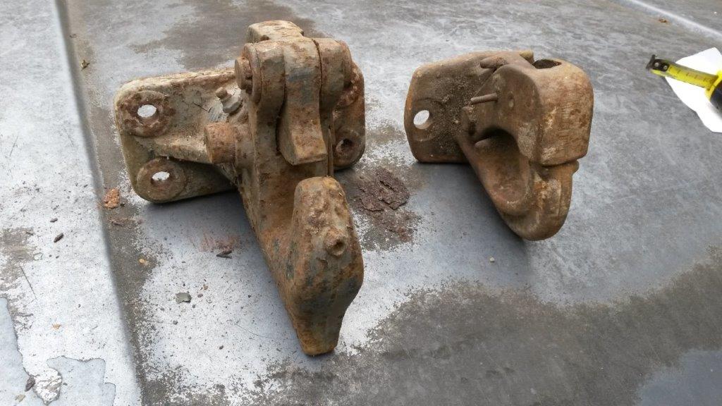

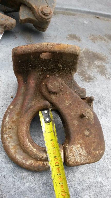

- Messages : 1723
Salut , j'ai retrouvé 2 crochets d'attelage ; vois si l'un d'eux peut te convenir
Attention, Nanard, le deuxième crochet que tu nous mets en photo est, semble-t-il tournant! Le crochet de la remorque est déjà tournant! Une adaptation avec ce genre de crochet est dangereuse! Les 2 crochets peuvent tourner et ne plus travailler correctement. L'articulation ne se faisant plus sur le plan vertical, mais sur le plan vertical!
Salutations.
Jo.
Salutations.
Jo.
Salut,Prisca69 a écrit :Bonjour,
Salutations.
Jo.
j'entends bien ton propos et tu as parfaitement raison sauf pour l'auteur des photos qui sont la propriété de nomansland
Oups! Nanard toutes mes excuses!! aurai peut- être mieux fait de me relire!
