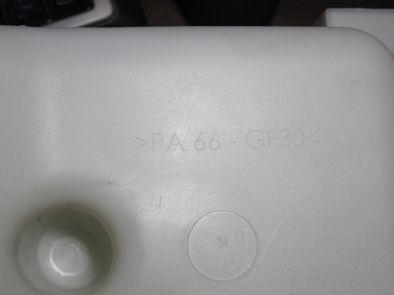

C'est la soudure entre les deux traits qui est fuyarde:
Polyamide 6.6 avec 30% de fibre de verre pour le nouveau: A+
Polyamide 6.6 pour l'ancien:
- Messages : 724
Re: 300TDI : Fuite liquide de refroidissement
En plus, avec le nouveau, tu vois le niveau à travers, non ?
- Messages : 13633
Non.jerome38 a écrit :En plus, avec le nouveau, tu vois le niveau à travers, non ?

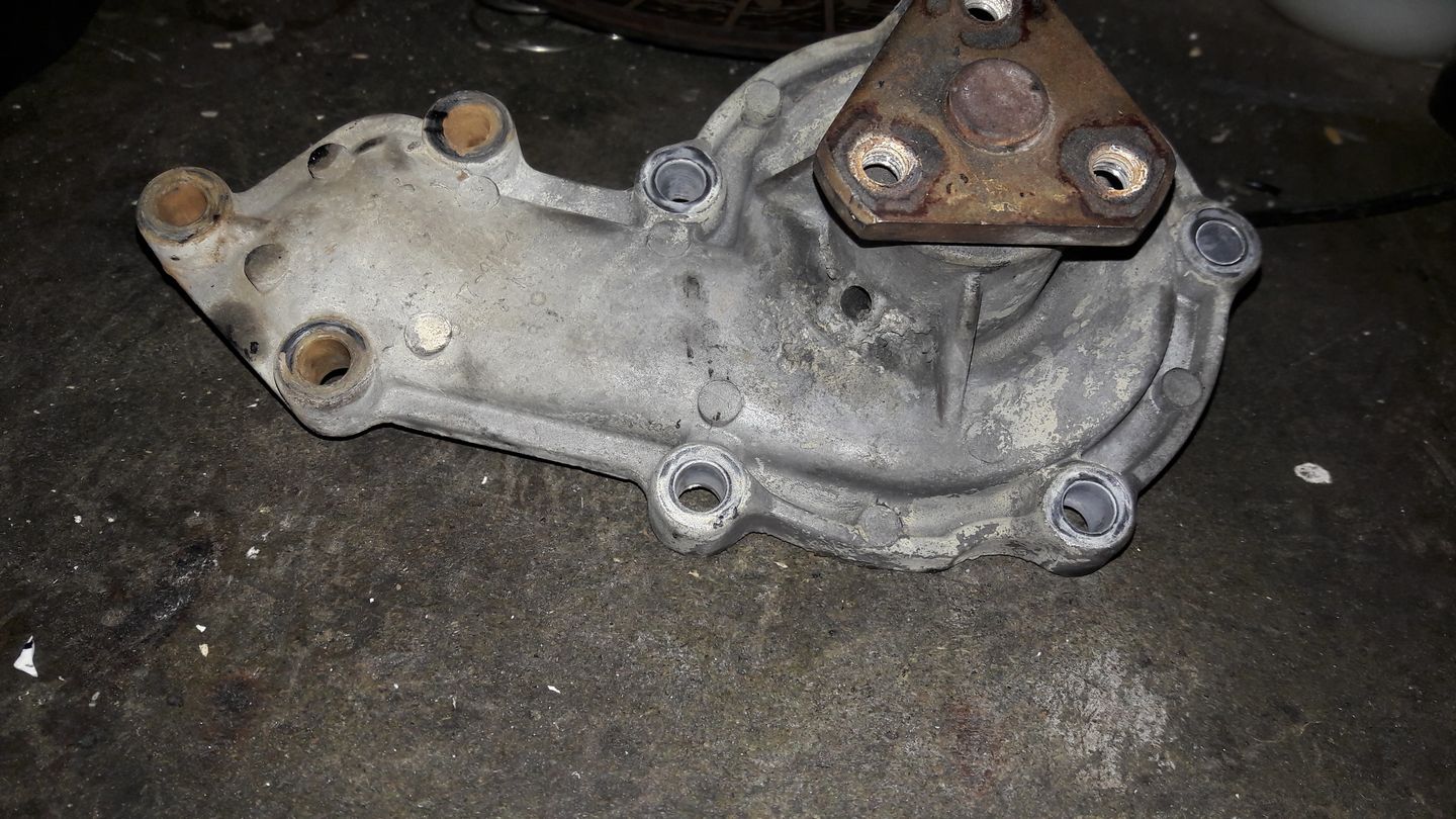

Pompe à eau et Joint pistolet Changés.
Est-ce normal qu'il y ait un trou pas très loin de l'axe de roulement ?
Defender 90 300tdi de 1998.
- Messages : 13633
Oui, c'est un trou entre le joint (en contact avec le liquide de refroidissement) et le roulement. Comme cela si le joint fuit, tu verras du liquide de refroidissement sortir avant qu'il ne contamine le roulement.FTN a écrit : Est-ce normal qu'il y ait un trou pas très loin de l'axe de roulement ?
C'est en fait pour éviter que le roulement ne soit trop vite contaminé par le liquide de refroidissement.

Bonsoir. Je viens ici apporter ma modeste contribution sur le sujet.
En effet, après le remplacement de la distribution réalisé hier matin, j'avais prévu le remplacement préventif de la pompe à eau qui a une dizaine d'années. Une opération qui ne devait prendre qu'un moment, surtout que j'avais prévu un jeu complet de vis de remplacement suite à l'expérience du précédent remplacement où j'avais déjà été contraint de souder un écrou de 17 (M10) sur la tête d'une des vis. Je dois avouer que cela fait environ 4 ans que je me trimbale dans ma caisse de bord une pompe à eau neuve avec son joint et les vis, au cas où... Une précaution qui s'avère ridicule vu le matériel que peut requérir ce remplacement et les galères sur lesquelles cela a de fortes chances de déboucher, ce qui exclut tout remplacement en pleine nature.
Donc, sans grande surprise, une des trois vis longues se fait prier suffisamment pour que la tête devienne vite totalement arrondie. Pas grave, un écrou M10 percé et un coup de TIG pour le souder sur la tête de vis et cela devrait s'arranger. Sauf que là, c'est la vis qui casse 25 mm sous la tête. Pas grave non plus, il "suffit" maintenant de déposer le support de pompe à eau (HRC2502) pour résoudre ce problème, et le joint pistolet en métal qui a déjà été remplacé il y a quelques années devrait pouvoir être réutilisé. Mais surprise : Alternateur déposé, pompe DA détachée, toutes les vis enlevées, le support ne sort pas !
C'est là que je viens sur le forum constater que je suis devant le classique des classiques. Je ne vais pas dire que je suis rassuré par ce que je lis, d'autant que les supports en vente sur eBay sont quasiment tous dans un état pitoyable, j'en ai même vu un qui est vendu avec la vis cassée dedans... Pour du neuf, c'est minimum 300-350 €, sans compter le délai qui pose problème car le Disco est mon seul moyen de locomotion.
Je me suis donc précipité pour commander un joint pistolet en urgence (même deux, pour la "prochaine fois") et j'ai passé la journée à démonter ce fichu support. Le plus énervant c'est que je sentais bien que le filetage était libre dans le bloc, mais que la vis était soudée dans le support. Je passe sur les échecs du WD40, du maillet, du pied de biche, du cierge, etc. Finalement j'ai percé la vis en commençant à 2,5 (avec une douille bricolée pour centrer le forêt), puis 4 et ainsi de suite jusqu'à 7 mm et sur 50 mm de profondeur (sur les 90 au total). Après 6 heures de perçage (avec un renvoi d'angle, puisqu'il n'y a pas de recul), le pied de biche a enfin eu raison du support, puis la vis est venue toute seule, car absolument pas grippée dans le bloc.
Moralité : La graisse cuivre dont j'avais tartiné les vis la dernière fois ne sert à rien car elle a été complètement lavée et n'a pas empêché du tout la corrosion. Cette fois, j'enduis les vis avec de la GAI (graisse pour les articulations qui baignent dans l'eau de mer, utilisée sur les bateaux) qui résiste beaucoup mieux. D'autre part, j'ai repercé les 3 trous du support à 10 mm afin que les vis ne touchent pas l'alu car je pense qu'il existe un phénomène d'électrolyse du fait que la masse de l'alternateur passe par cette pièce. Reste plus qu'à attendre le joint pour tout remonter.
Un immense merci au forum pour le soutien moral qu'apporte l'expérience de ceux qui ont déjà vécu cette galère.
