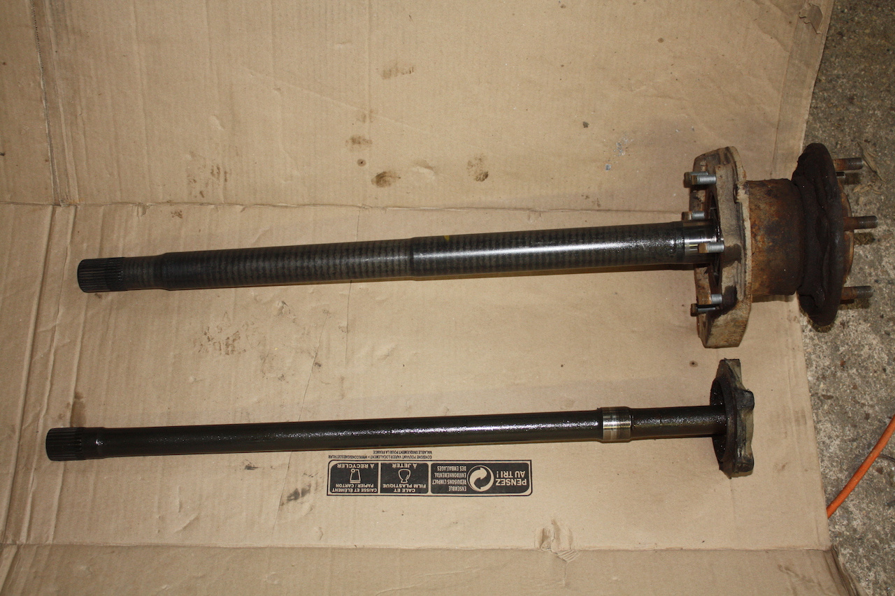

Les cannelures dans les planétaires sont a peu près identiques, et c'est très souvent là que cela casse.

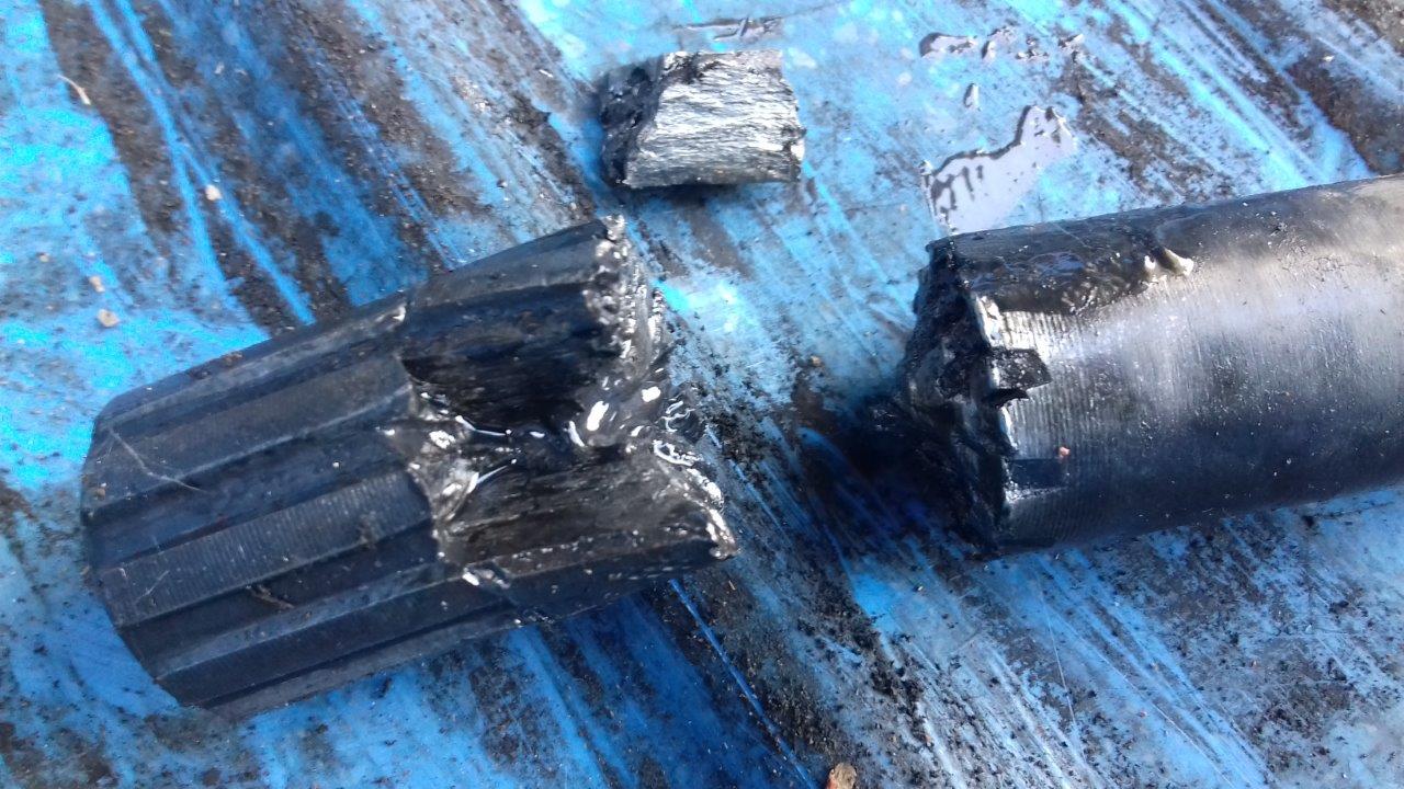

Re: Casse demi arbre
Voici la photo du 1/2 arbre cassé :
J'ai remplacé le moteur car sur la route le moindre faut plat faisait descendre le compteur (et le 4x4...) à 50 km/h.....
Je n'ai pas installé un V12....juste un 200 tdi qui à d'origine la même transmission.
Et j'ai augmenté le diamètre des roues avec des MT117 Extreme en 35x10.5 pour augmenter la garde au sol de cet énorme pont Salisbury.
Je m'étais interrogé sur le fait que cela allait frotter ou non dans les passages de roues lors des croisement de pont mais j'étais loin de penser que j'allais martyriser la mécanique.
J'ai contrôlé le différentiel et il y a effectivement un peu de jeu sur l'axe des satellites.
Je dois donc tout remplacer par du 24 cannelures renforcé et différentiel à 4 satellites.
J'ai commencé a regarder un petit peu en Ashcroft...je ne sais pas ce qui justifie un tel tarif...
il faut vraiment l'aimer son 4x4....
Dois-je trouver un pont de 300 TDI où bien puis je monter cela sur le mien en changeant les fusées ?
The Pater a écrit :Un dernier mot : changer de moteur pour un plus coupleux et mettre de plus grosses roues, sans modifier en conséquence la transmission, est-ce une bonne idée ?
il faut vraiment l'aimer son 4x4....Dois-je trouver un pont de 300 TDI où bien puis je monter cela sur le mien en changeant les fusées ?

Pour l'avant, tu conserves ton corps de pont en 10cannelures sur le quel tu montes un nez de pont en 24 cannelures et tu installes les 1/2 arbres Ashcroft. Les 1/2 arbres Ashcroft ne sont pas compatibles avec les joints homo des ponts en 24 C.joce a écrit : Dois-je trouver un pont de 300 TDI où bien puis je monter cela sur le mien en changeant les fusées ?

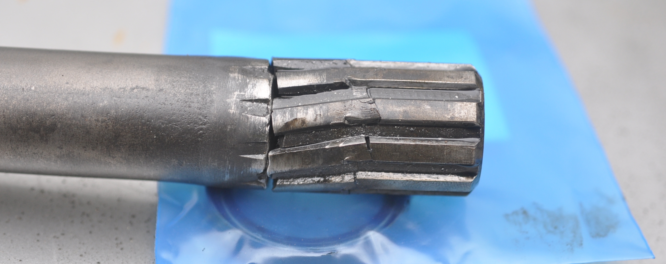

Peut tu dégraisser la fracture sur le demi arbre et faire une photo de face de la fracture ?joce a écrit : Voici la photo du 1/2 arbre cassé :
Note que c'est parti, comme dans de nombreux cas, des pieds de cannelures.
