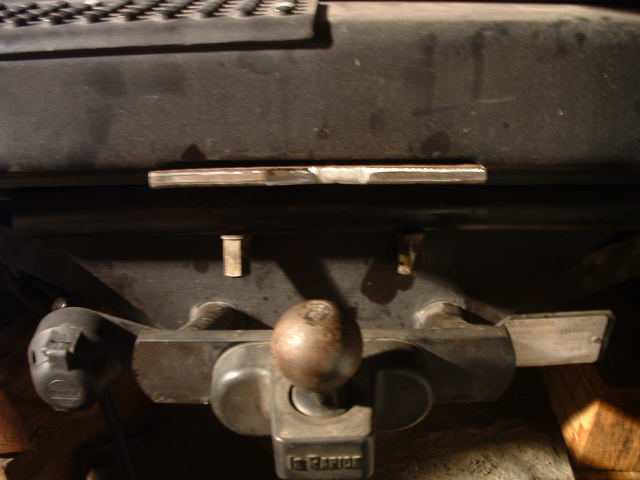

Bon, aujourd'hui, début des hostilités :mrgreen:
les deux trous de fixation pour recevoir les deux vis qui traversent déjà la traverse arrière
une petite découpe
une petite découpe
cette plaque est juste à sa place et ça me plait bien :lol:

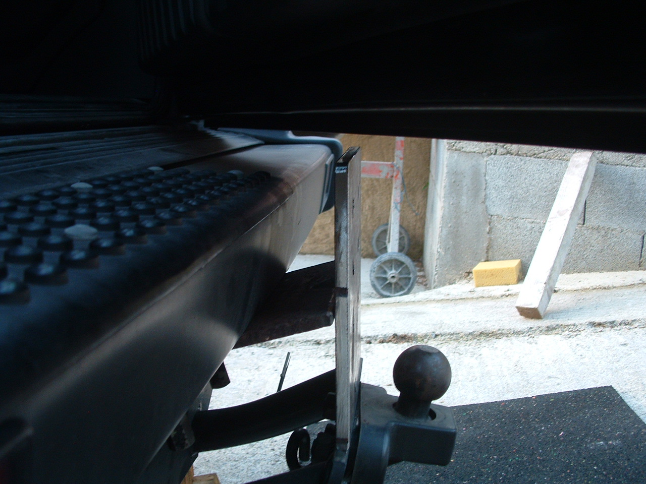

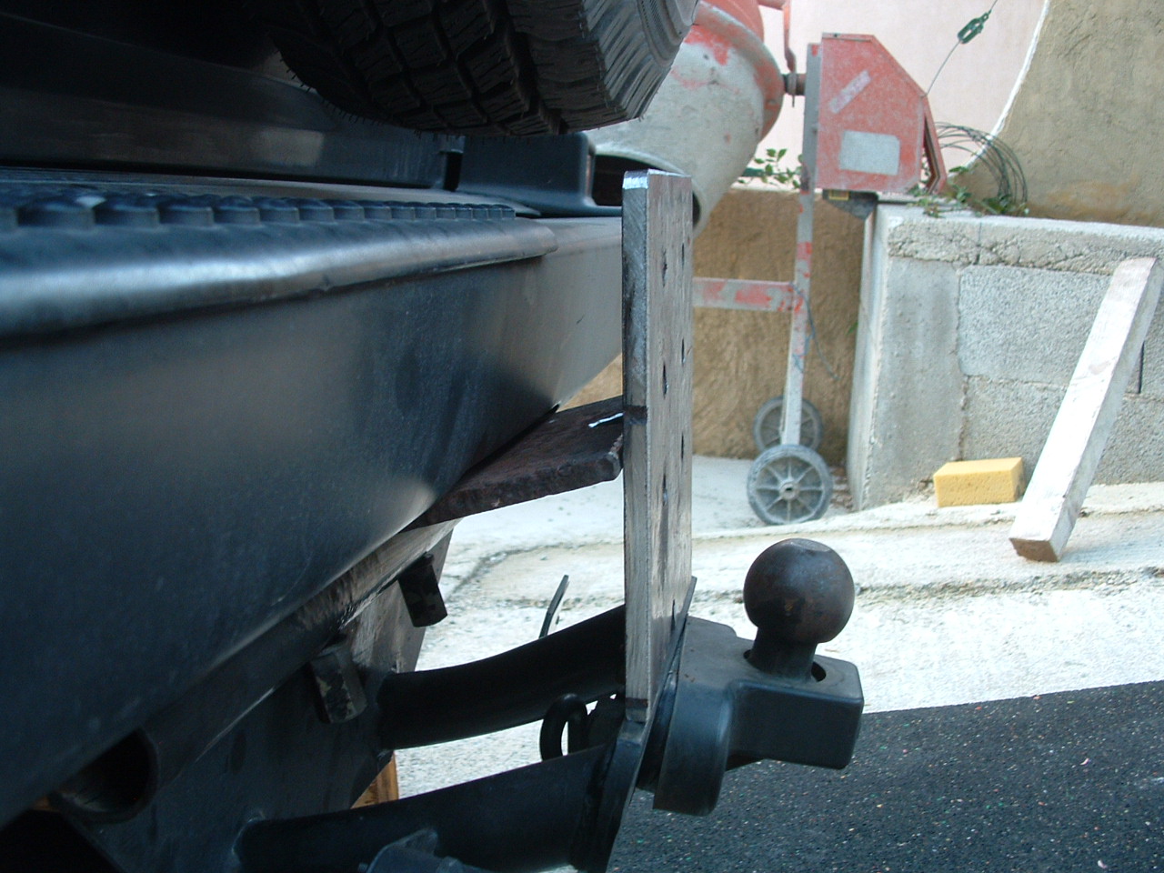

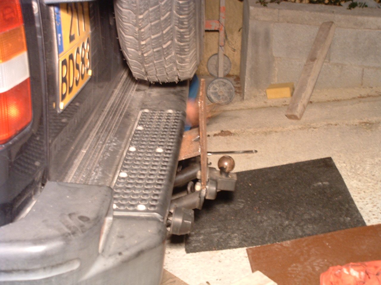

mise en place du renvoi dans le châssis, ça passe juste dans l'échancrure du pare choc

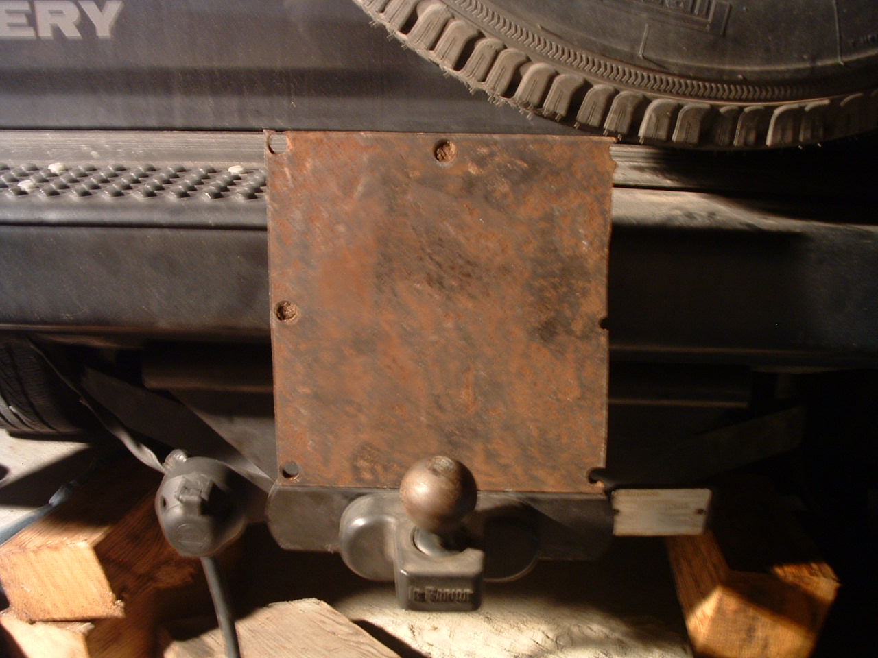

la superbe tôle en place
ce que c'est censé devenir
ça ma l'air bien parti

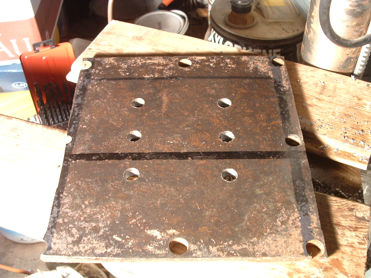

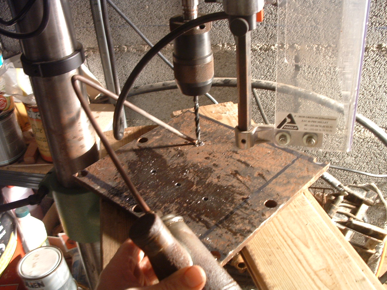

les avant trous Ø 6
les avant trous Ø 6
un peu d'huile et Ø 13 ça rigole plus!

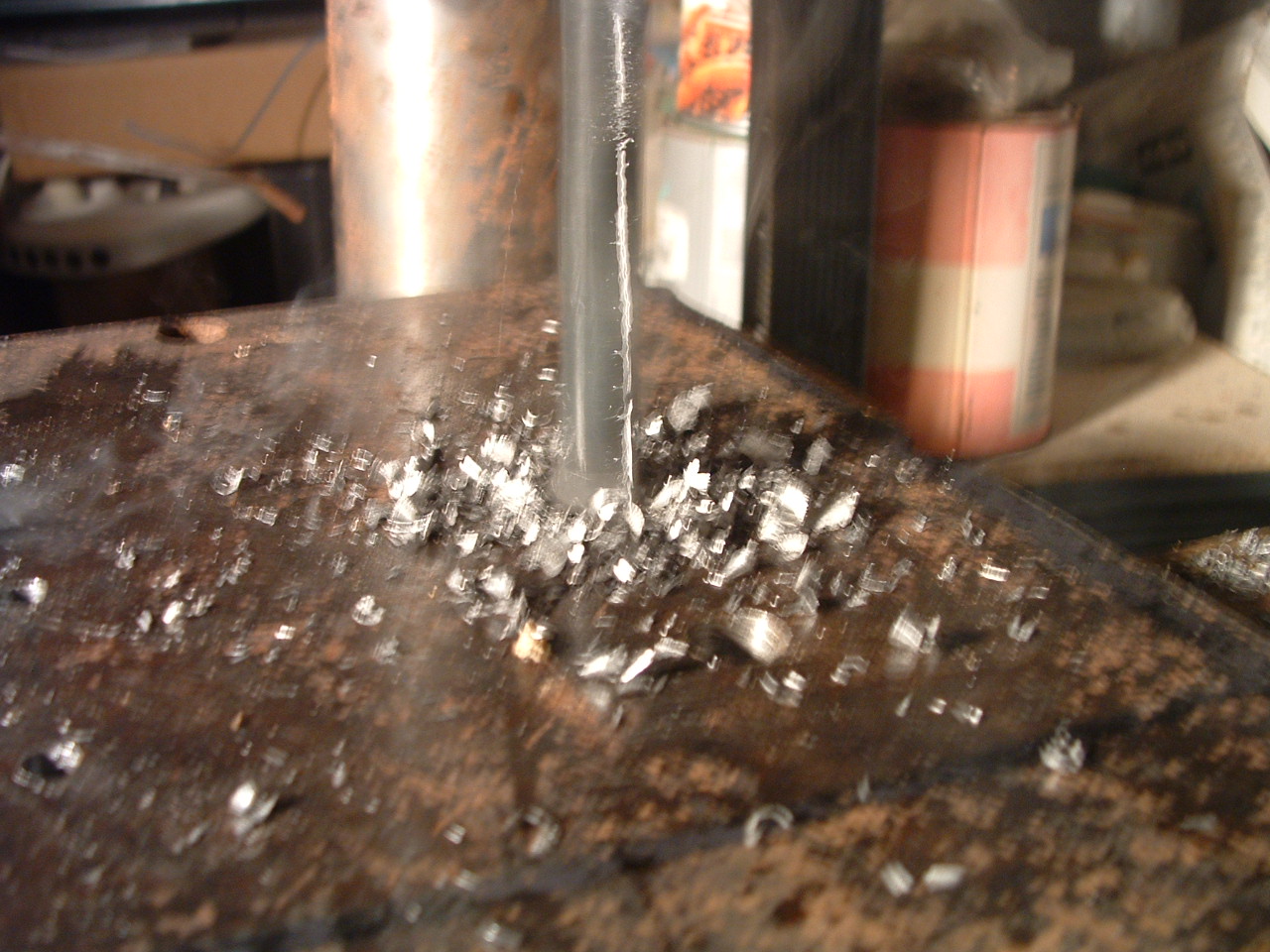

oh les beaux copeaux!
ça chauffe!
ça chauffe!

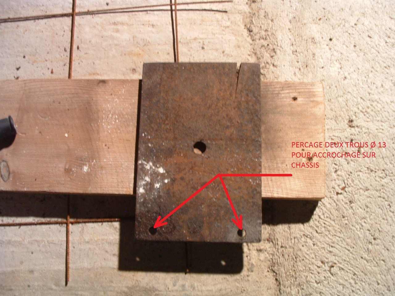

Le trait noir en travers représente la position de la plaque de renvoi (pour que les boulons de fixation du crochet NATO ne tombent pas en face....j'en ai fait 6 pour avoir une possibilité de réglage en hauteur. Eh ben ça suffira pour ce soir!

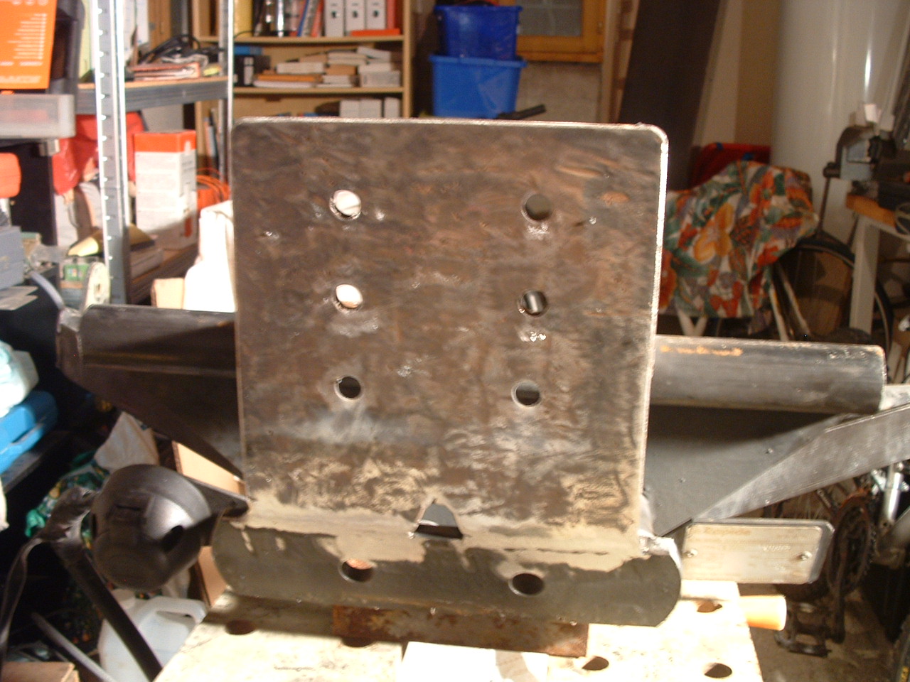

Je ne sais pas pourquoi, peut être les photos, mais ta plaque me parait un peu fine.
Je taperais dans du 1.5 mm d'épaisseur minimum..... ou bien tu soudes des nervures... ou bien tu la plies pour faire un U..... afin de réduire son fléchissement sous les efforts.

tu veux dire 1,5 cm ?
Re: Quel crochet pour tracter une Sankey ?
Je penses oui, car au vu des photos ca doit être du 5mm d'épais... :mrgreen:
L'attelage d'origine que je montre n'est pas si épais, dans les 3/4 mm (faudrait que je mesures...) et les nervures sont plutôt simplistes, donc perso je penses que nanard ne fait pas si faible que ca... Maintenant c'est facile de rajouter 2 retours a chaque bout aussi. (Ne pas oublier qu'il y a une tôle qui vient se reprendre au châssis environ au milieu de la plaque, c'est pas uniquement une rallonge prise sur les 2 vis de la boule actuelle! )

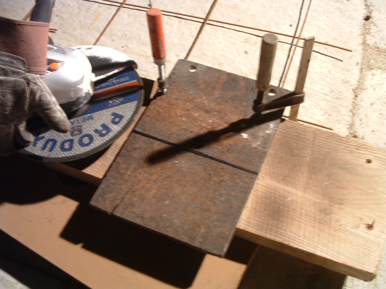

c'est du..... 10 mm (et pas du 1,5 Pater :wink: ) et c'est......très très costaud :mrgreen: 20 min pour la couper sur 20 cm avec la disqueuse Ø 230 :| et très dur à percer....donc un bon acier :lol:
beaucoup de productions "brittone"sont réalisées dans du 5-6mm (et ils utilisent ça comme argument commercial :roll: )
Naturellement des renforts et des nervures sont prévus là où il faut, notamment pour permettre la fixation du crochet en position haute
En position basse, les efforts sont directement et symétriquement repris vers le châssis par le renfort situé au milieu des 4 trous
Feub a écrit :Ne pas oublier qu'il y a une tôle qui vient se reprendre au châssis environ au milieu de la plaque, c'est pas uniquement une rallonge prise sur les 2 vis de la boule actuelle!
bien vu :mrgreen:

ça progresse, c'est une horreur à couper cette tôle :evil:

Plaque seule, ou plaque pliée ?
The Pater a écrit : Acier très dur = acier fragile au chocs......
en fait, s"agissant de la dureté et par conséquent de mes difficultés rencontrées pour tronçonner cette ferraille, j'ai remarqué un phénomène d' auto-trempage au fur et à mesure que le découpage avançait.
En d'autres termes , si je réalise la découpe sans interruption, j'arrive à aller au bout relativement rapidement (env 10 min) mais si j'ai le malheur de laisser refroidir pour me reprendre un peu :mrgreen: j'ai énormément de peine à reprendre et aller au bout, le disque à tronçonner devient rouge en périphérie et l'acier de la plaque également, dans le même temps, la gerbe d'étincelle est réduite à néant :sm1: donc plus d'enlèvement de matière :roll:
Donc au départ l'acier est relativement ductile et se laisse assez bien couper, c'est après que ça se complique :evil:
Bon, question soudabilité, il se soude trés bien c'est déjà ça A+

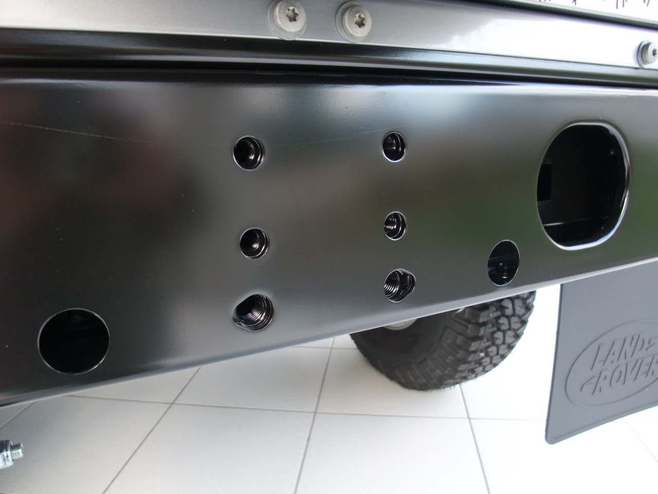

Cet après midi j'étais en concession LR pour quelques achats de pièces détachées.
J'ai profité pour aller voir de plus près un 110 Td4 SW.
J'ai été surpris de voir ceci :
Messages : 2309
The Pater a écrit : J'ai été surpris de voir ceci :
De quoi? Vous avez osé? Une traverse non tordue et non rouillée?
Il doit y avoir une erreur, là
:oops:
Une traverse arrière pas tordue?? :|
:lol: :lol: :lol:

Bon mon attelage avance ( pas trop tordu) :mrgreen: (mais encore rouillé) 8)
je sais ce que certains vont dire :| :| A+

Oui les avant suffisent largement...
Les écrous seront facilement accessibles? car tu risques de pester un paquet de fois après t'être détruit un genou dans le nato, donc peut être souder les écrous? :wink:
