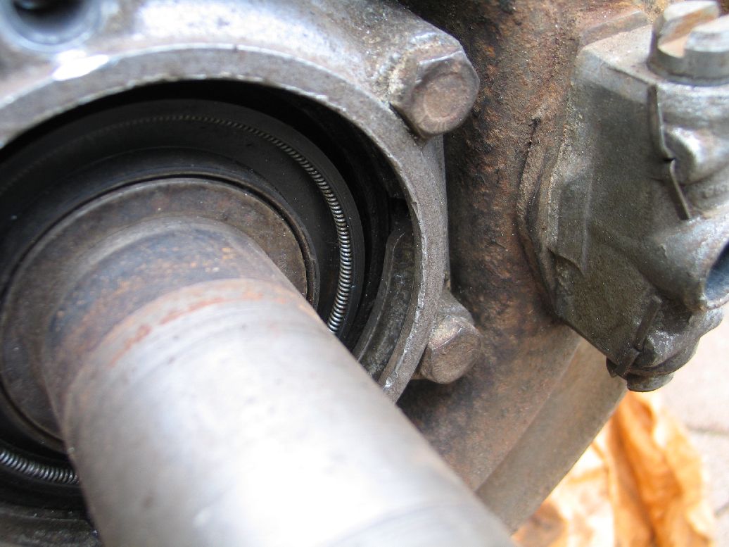

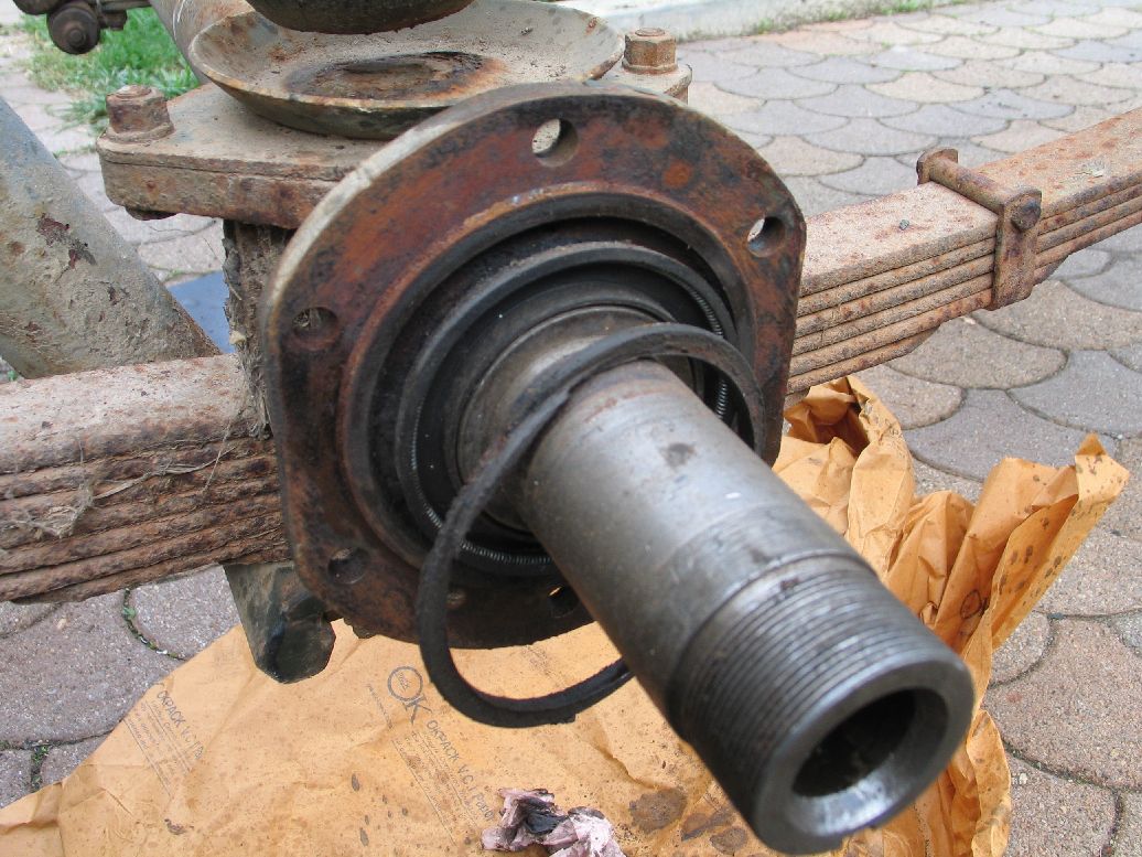

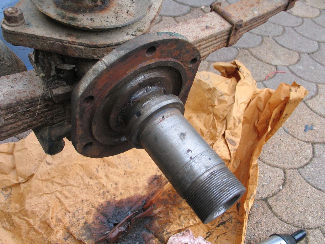

Torero , mes spi étaient monté en force sur la fusée ! ( enfin sur une bague amovible ) de plus ce dernier est derriére la flasque des freins ( j'ai dû la tomber pour le sortir ) avec ce beau joint cuir entre les 2 :
spi "derriére" la flasque
flasque tombée et joint cuir
bague amovible ou le spi est montée
ps : pater...fait pas une syncope à la vue de la portée de la fusée...je sais :| ....elle se démonte pas ! fait partie intégrante du pont par soudure ! toile Emery et huile de coude...pas le choix 8)

titof26 a écrit :Torero , mes spi étaient monté en force sur la fusée ! ( enfin sur une bague amovible ) de plus ce dernier est derriére la flasque des freins ( j'ai dû la tomber pour le sortir ) avec ce beau joint cuir entre les 2 :
Je ne me souviens pas très bien, mais je ne me rappelle pas que le joint spi était si loin.Je me demande s'il ne manque pas une entretoise dans ton montage.

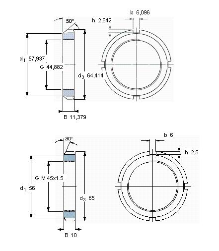

les miens ont 6 encôches , le diamétre intérieur prit au pied à coulisse est de : 42.80mm donc pourrais corresponde à ça :
http://www.thexmod.com/item_detail.asp? ... &title=Nut - O/A 45mm - BS5646
ceux-ci n'ont que 4 encôches...mais bon à priori c'est pas trés important ( si ce n'est un réglage moins précis...le mieux étant avec 8 si je ne m'abuse )
ps : je n'ai pas eu de news de mon fournisseur vendredi même en leur donnant la Réf que tu as donné.....ça me :?
Messages : 14027
Re: Ma Sankey wide track
titof26 a écrit : les miens ont 6 encôches , le diamétre intérieur prit au pied à coulisse est de : 42.80mm donc pourrais corresponde à ça :
Ah ?
Le plus proche ce sont les deux là :
18 filets par pouce pour celui en cotes pouces : ref N 09
Celui en cote métriques : KM 9

...diamétre prit à l'intérieur des filets...dans leur "dénomination" 45... , ça pourrait correspondre à la mesure extérieur du filet neuf du moyeu (?) si je le mesure il fait 44.1mm et pour l'écrou au réglé ça donne ça :
Mesure écrou sankey
Mesure écrou sankey
( par exemple si je prends de la même façon la mesure intérieur au pied à coulisse d'un écrou de 52 de nos moyeux actuel : 39.3mm )

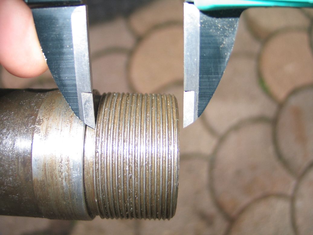

Pour le filetage de ta fusée : quel diamètre extérieur et nombre de filets par pouce ?
Au lieu de trouver le même écrou, essayons de trouver l'écrou qui convient au filetage de la fusée.

Pour le filetage de ta fusée : quel diamètre extérieur et nombre de filets par pouce ?A+
j'ai emballé les fusées...je redeferais demain matin...

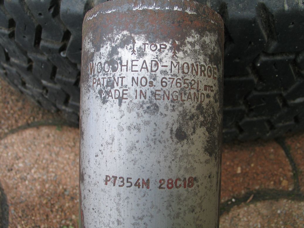

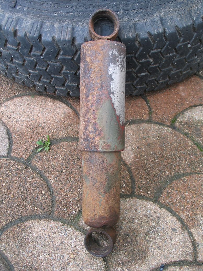

Sinon j'ai continué le démontage et voilà quelques réfs en sus :
les amortos oeil/oeil:
Amortisseur oeil/oeil Monroe Narrow track
Réf amortisseur
Réf amortisseur

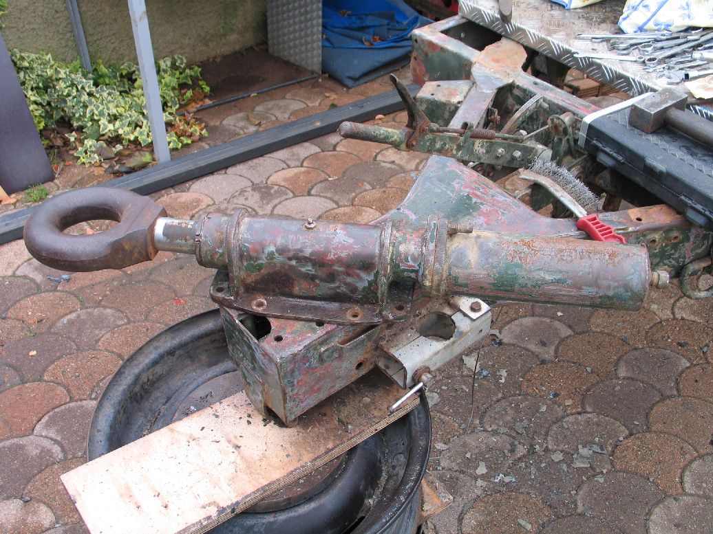

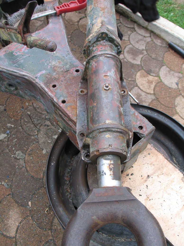

La tête d'attelage ( ou suite à l'inter des crochets de remorquage ) je précise que celle-ci est complétement et toujours libre eb rotation :
Tête d'attelage Narrow track
Tête d'attelage Narrow track rotation compléte

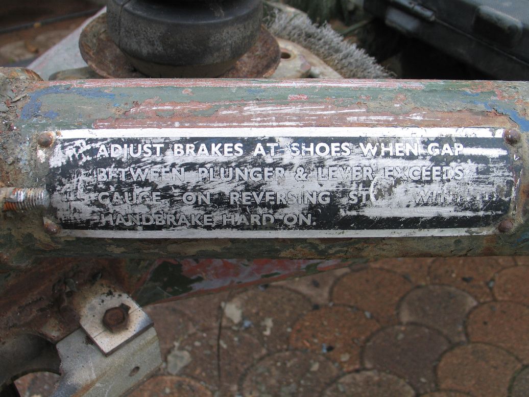

Avec les recommandations qui sont apparu sous la couche de bidime pour le réglage des freins ( je pense qu'il y a eu démontage car je ne vois pas pourquoi la plaque se trouve dessous ! )
Adjust brakes at shoes when gap between plunger and lever exceeds gauge on reversing stop with handbrake hard on
que je traduirais par ( corrigé moi si je dit une bêtise ) :
Régler les mâchoires des freins à tambour lorsque l'écart entre le piston et le levier d'actionnement est plus grand que le serrage avec le frein à main (?)
Recommandations réglage freins

The Pater a écrit : quelles sont les autres dimensions de ton écrou ?
diamétre ext 57mm , épaisseur 8mm ( 2 pans inclinés compris ) largeur des gorges 8mm ( nbres 6 ) diamétre ext au niveau des encôches 52mm
Y-a-t il un marquage sur ton écrou ?
non sur aucun des 3 !
44.1mm pour le diamétre ext et je dirais 17 filets...pas assez de longueur pour 1 pouce !!
nbres filets sur 1 pouce (2.54mm)
voili voilà...
