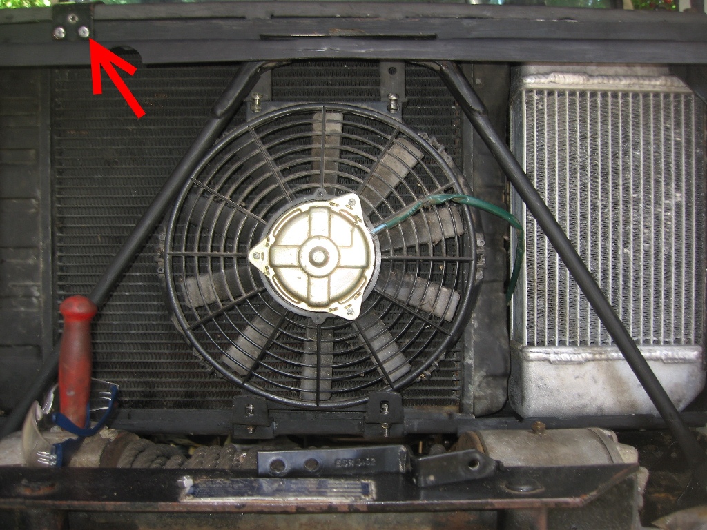

Deux petites images :wink: :
1) On peut voir en haut à gauche la petite patte changé depuis; le cadre de VM raccourcis; un ventilateur fixé à l'aide de 4 petites pattes soudées sur le cadre, vous pouvez remarquer qu'il n'y a plus le système de fermeture du capot, je me suis fait avoir lorsque j'ai pris les cotes, je n'avais pas remarqué qu'il y avait une partie du mécanisme qui sortait quand on actionnait le petit levier derrière la calandre, cette partie buttait dans le cadre du ventilateur et je n'arrivais plus à ouvrir le capot :(. J'ai essayé d'adapter un mécanisme moderne avec tirette à l’intérieur de l'habitacle, j'ai laissé tombé :| . Finalement j'ai mis des attaches capot de série I et plus de problème.

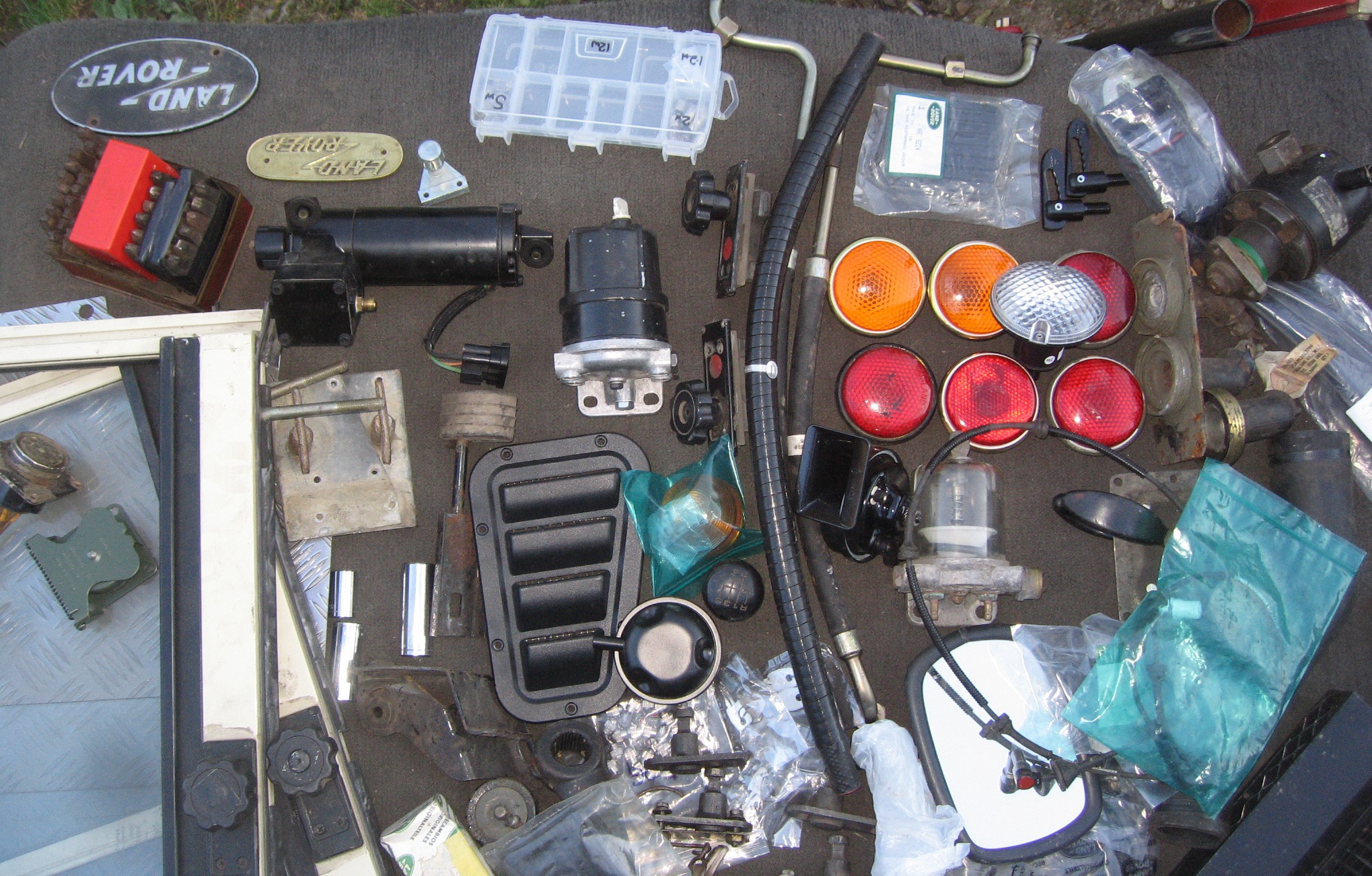

2) Une partie du bazar ramené de la brocante du 21 Oct en Angleterre, il y a les pattes d'origines du 200, en bas entre la poignée de fenêtre et l'écope de dessus d'aile sous le support d'échappement. Elles sont maintenant sur le land. On peut voir aussi les durites d'huile de 200 disco, surtout leurs embouts (olive), vérifie ceux du TD. J'ai pris l'écope pas tend pour la frime, mais j'ai casé le filtre à air (genre KN) au fond de l'aile avant gauche derrière le phare donc je pense provoquer une circulation d'air un peu plus importante à ce niveau là.

on voit bien que le radiateur est plus petit que celui du TD !!! :?
Sinon, le ventillo, c'est pas mieux de le mettre de l'autre côté ??? :lol:
A+ :D
