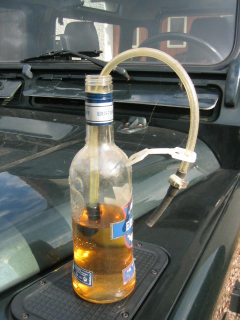

Ma méthode de purge manuelle consiste à ne jamais mettre le circuit en contact avec l'air (mais ça consomme un peu plus de LDF...) :
Méthode brevetée et approuvée :idea: par "The Pater" me semble-t-il :
C'est sa photo en tout cas :wink:

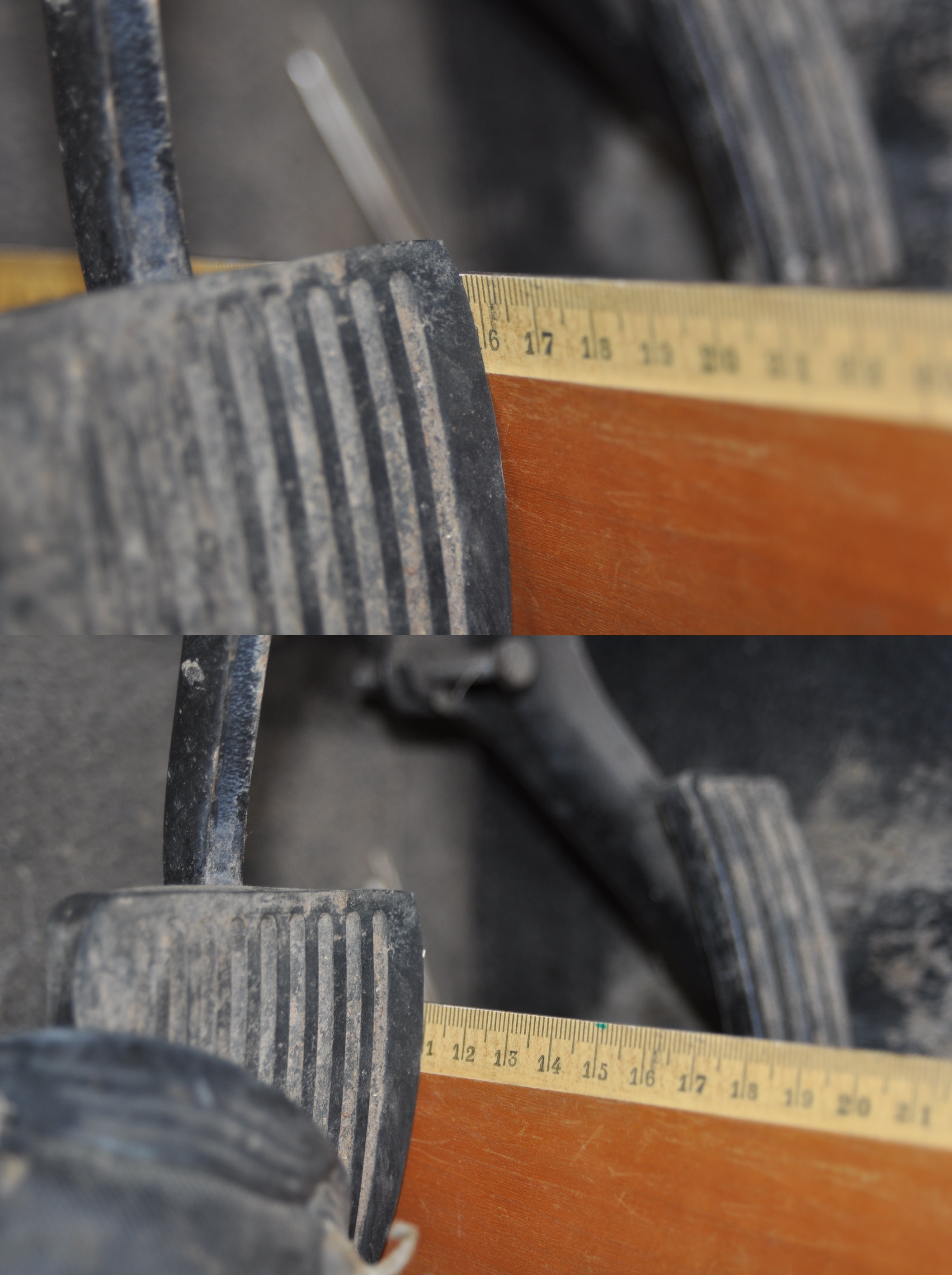

Quand vous appuyez sur la pédale de frein moteur a l'arrêt, elle s'enfonce sans trop forcer jusque ou ?
la mienne c'est mi-course environ.
Messages : 14029
Re: Remise en état d'un étrier de frein à disque.
J'ai demandé à ma femme de freiner fort.
J'ai mesuré l'enfoncement : 5 cm approx.
The Pater a écrit :J'ai demandé à ma femme de freiner fort.
Tout pareil, moteur arrêté, avec une règle au centième, sauf que je n'ai pas sous traité l'action sur la pédale...

merci les gars.
je suis allé mesuré : environ 5 cm aussi donc ça semble ok.
