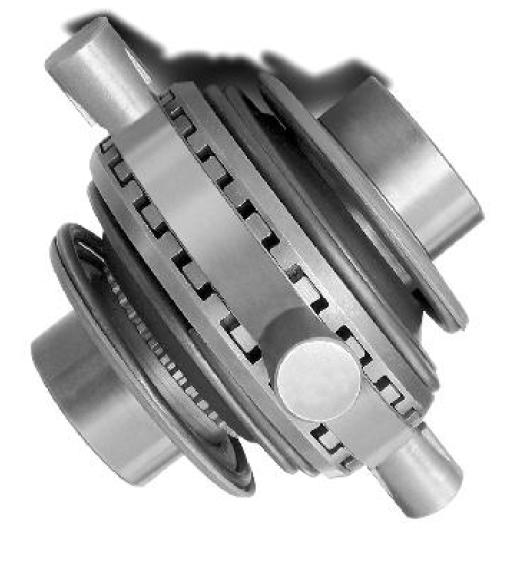

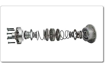

Normand 1400 a écrit : Pour en revenir à nos moutons, le Detroit, contrairement à des True Trac, ne se débraye pas intempestivement, donc ne nécessite aucun travail particulier à l'accélérateur ou au frein pour le maintenir bloqué, ce qui fait que le pilote ne se rend absolument pas compte qu'une seule roue ou presque (donc un seul demi-arbre) supporte la quasi totalité de l'effort de traction. Avec des violents de la pédale de droite et des demi-arbres genuine, même en 24 cannelures, le résultat est garanti.
Le Détroit Locker, est composée de de plateaux dentées poussées par des ressorts sur un pièce A dentée (entrainée par la couronne). L'angle des flancs de dents crée un effort axial qui tend, sous couple moteur d'écarter les plateaux de la pièce A. Au-delà d'une certain couple, le plateau est suffisamment écarter pour que les dents ne n'engrènent pas (dé-crabote).
Même si un seul arbre est soumis à tout le couple moteur car l'autre roue n'a plus d'adhérence, il existera toujours le couple maxi où le plateau et la pièce A s'écarteront l'un de l'autre pour qu'il y ai dé-crabotage. L'arbre de transmission est normalement protégé.
C'est ce système que LR78 voulait faire il y a 3 ans maintenant, mais dans les moyeux, pour protéger les demi arbres.

Comment cela, un Detroit Locker ne va jamais décrocher ? Pas d'accord. Comme je l'ai déjà indiqué plus haut, au-delà d'une certaine valeur de couple, le Detroit décroche tant que le couple ne redescend pas à une valeur plus faible permettant le crabotage. Si tu gardes le pieds plein gaz, cela va faire du bruit dans le pont arrière !
Je suis d'accord pour dire que lors d'un virage serré sur route, contrairement à un bloc classique, le Detroit va effectivement libérer un demi arbre et limiter les contraintes, mais jamais lors d'un fort croisement!
Bon, soit je n'ai pas compris le fonctionnement du Detroit Locker car quelque chose m'échappe, soit.....
Explique.
Ton truc ne peut fonctionner comme tu le dis que si les dents des crabots ont leur faces avec un angle différent. Si le couronne entraine dans le sens de la marche avant le plateau, il n'y a pas de possibilité de décrabotage. Si le plateau veut aller plus vite que la couronne, il y a possibilité de décrabotage. ce qui expliquerait que ce soit le demi arbre de la roue externe qui décrabote en virage
C'est cela ?
Mais comment ? Car tout semble symétrique :
