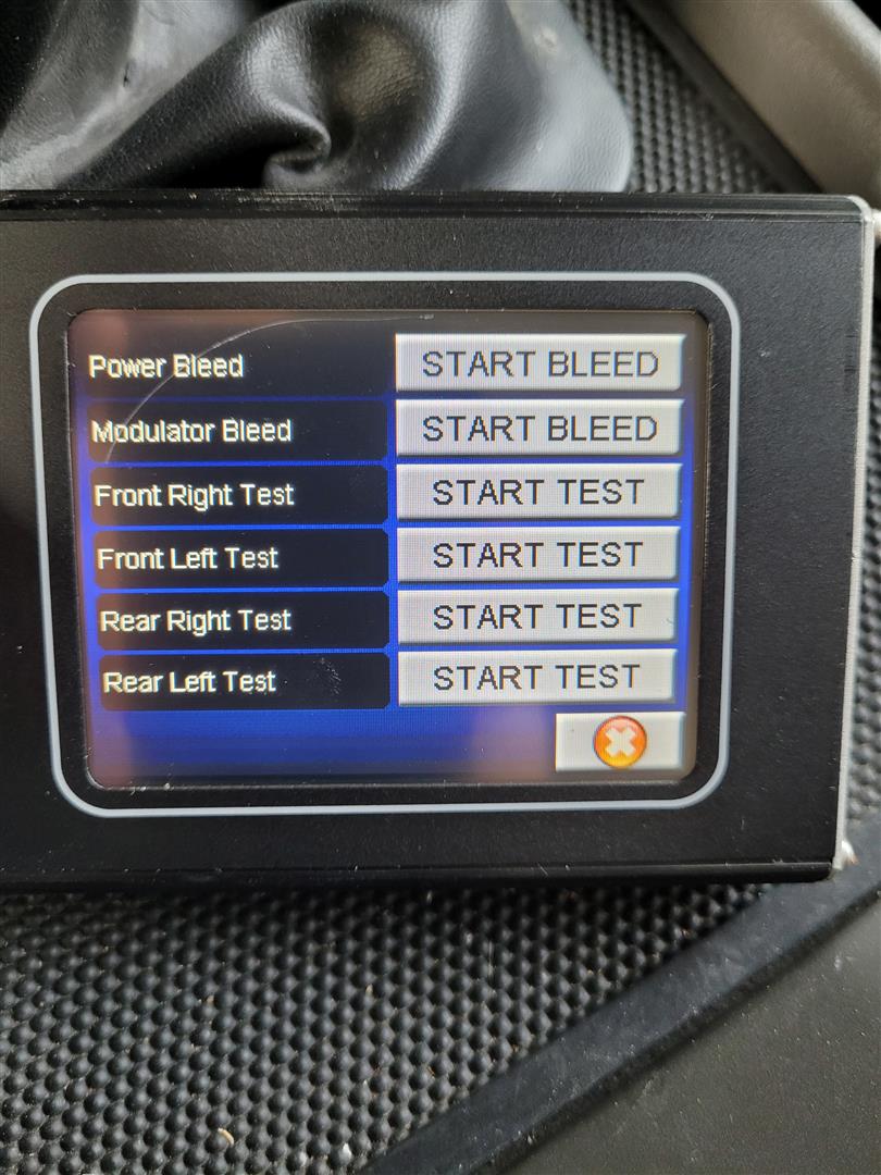

Avec le Nano, dans le menu ABS, Utility, quand je fais ABS BLEEDING TEST ,j'arrive à faire tous les test proposé, la pompe "grogne"
Amicalement Laurent

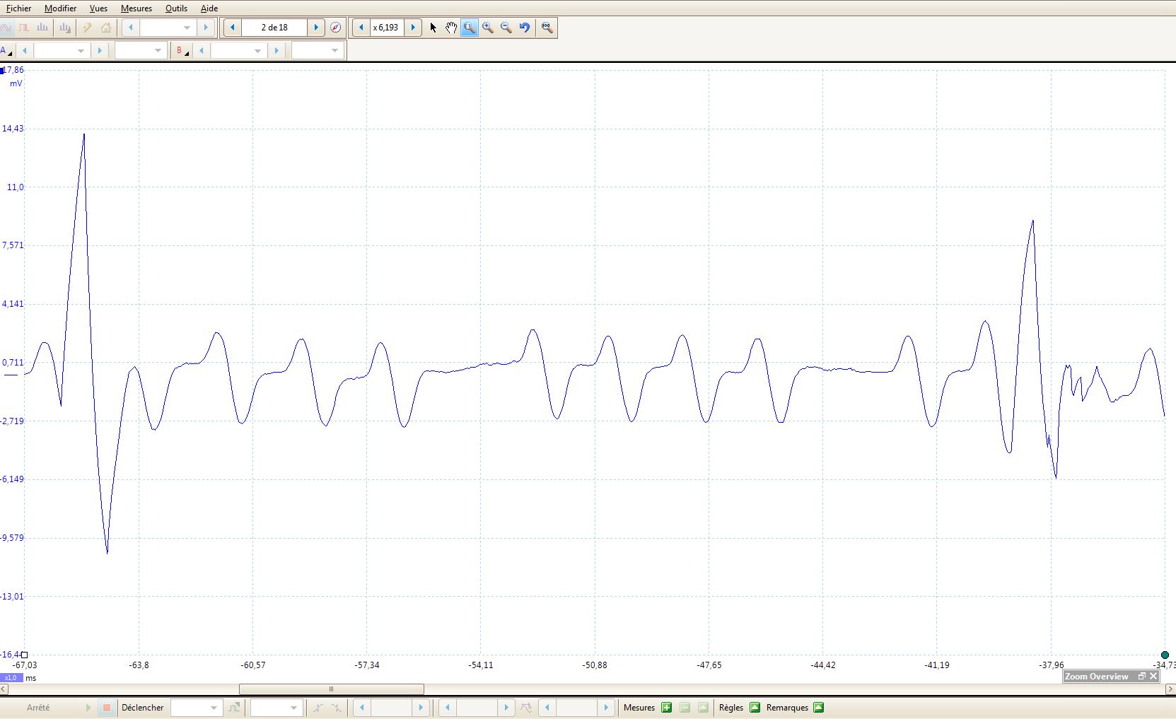

1°) j'ai toujours un léger doute sur les capteurs de vitesse de roue : rien ne dit que le signal soit bon au-delà de 8 km/h puisque l'OBD a planté. Si ces capteurs sont du type auquel je pense, le niveau de tension du signal qu'ils émettent est en principe proportionnel à la vitesse. En d'autres termes, la tension pourrait augmenter jusqu'à provoquer une fuite de courant ou une volée de parasites sur une des lignes, ce qui pourrait mettre le bazar dans le calculateur. L'oscillo aurait évidemment continué à lire le signal au-delà du plantage de l'OBD mais là, pas de bol, faut faire sans...
Pour votre gouverne, le signal émis par un capteur à réluctance (magnétique) a à peu près cette gueule-ci :
D'où le deuxième essai destiné à essayer de faire fonctionner le système avant d'avoir atteint cette vitesse critique de 8 km/h car là, on sait que le calculateur parvient à lire le signal. Pas de bol, il se passe autre chose (le système ne démarre pas), ce qui élargit le champ des possibles sans lever formellement le premier doute.

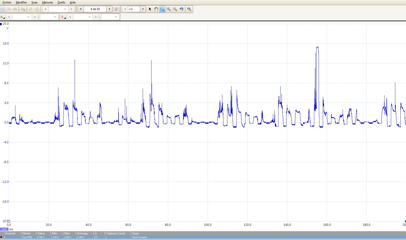

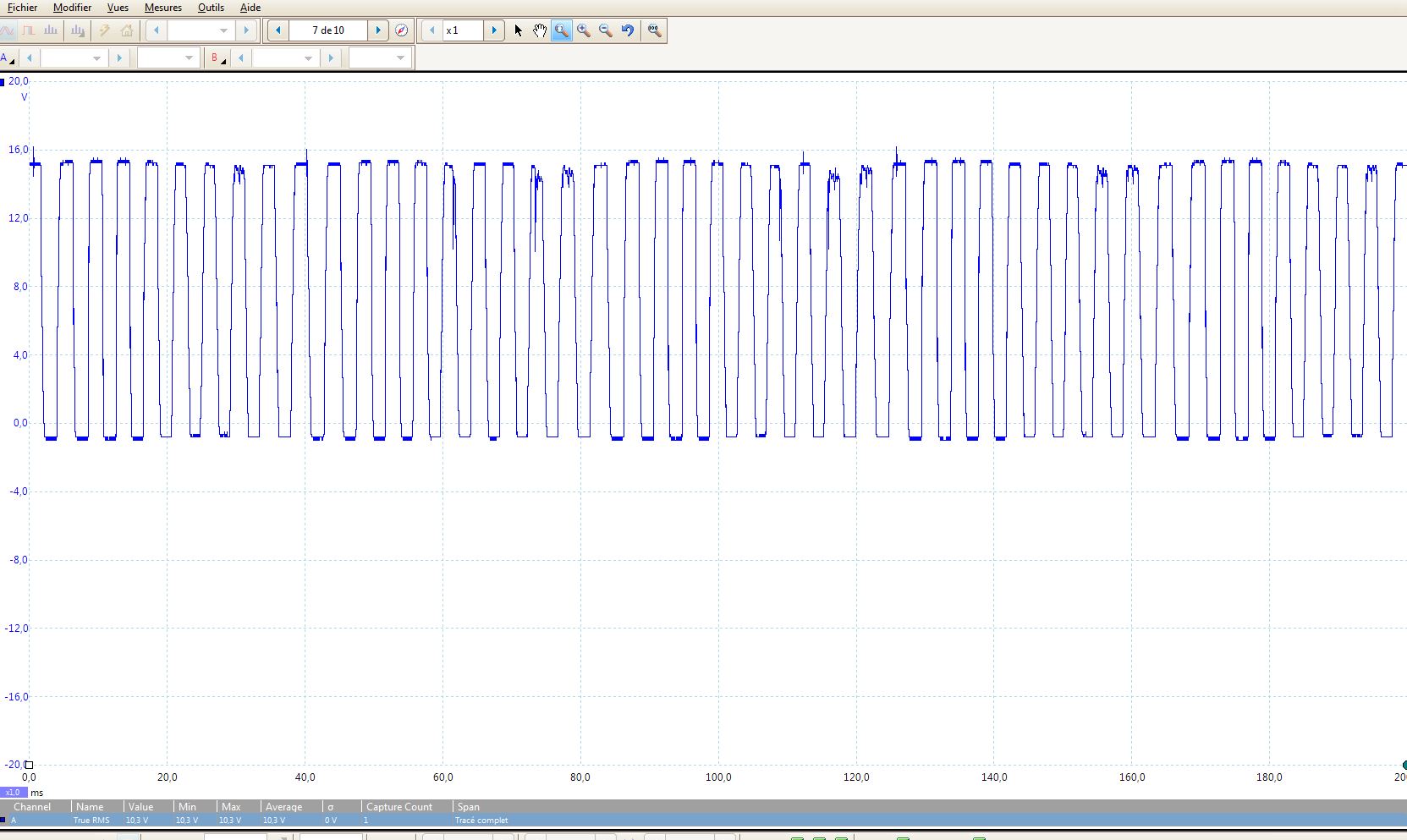

Illustration avec la manière dont une simple cosse (je ne sais toujours pas ce qu'elle avait, mais je sais que ce n'était pas de l'oxydation) peut pourrir complètement un signal (là, cela concernait le signal « régime moteur » utilisé par un calculateur EGR). Évidemment, le test de continuité à l’ohmmètre n'avait rien révélé d'anormal et le calculateur était complètement à l'ouest...
Signal normal :

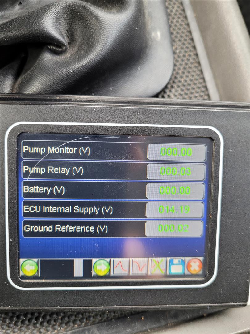

D'où ma demande d'essayer de relever — sous forme graphique si possible — la tension d'alimentation interne du calculateur. Demande toujours d'actualité!

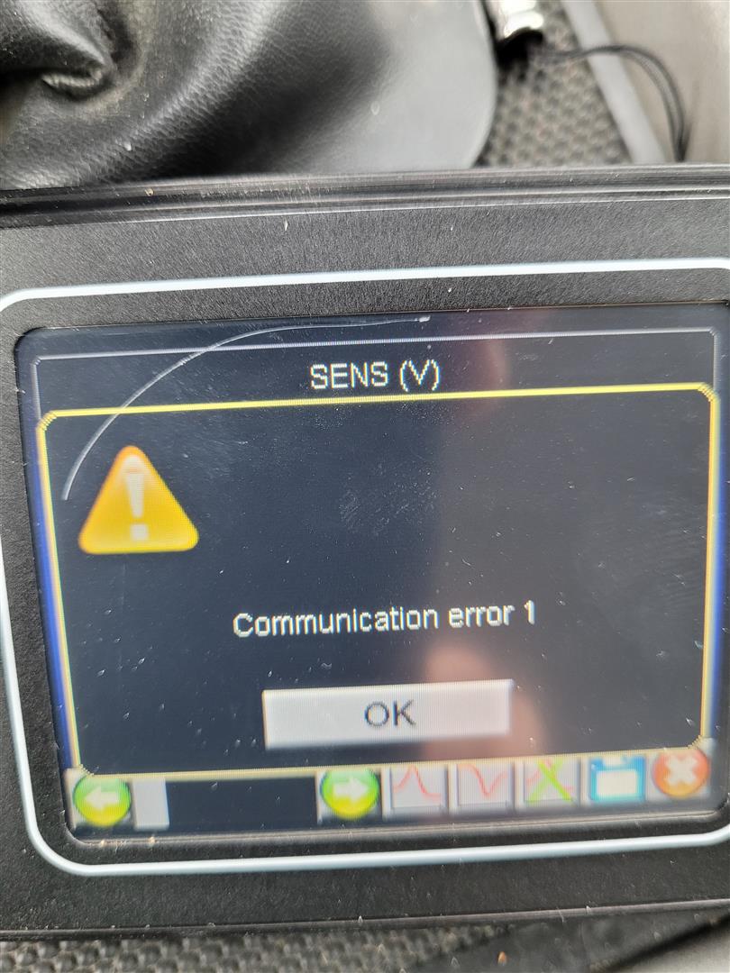

Essayons autre chose pour avancer : peut-on sortir un graphe permettent de suivre l'état des différentes vannes, au moins jusqu'à la vitesse critique de 8 km/?
Laurent : qu'avais-tu comme message d'erreur à l'issue du deuxième essai?
Peux-tu décrire ce que réalise exactement la procédure ABS BLEEDING TEST? Si j'ai bien compris, tu peux tester la pompe, mais quid des vannes?
Si les vannes et la pompe répondent, cela voudrait dire que les circuits de commande des actuateurs (vannes et moteur hydraulique) sont fonctionnels et que c'est la partie arithmétique et logique qui les commande qui débloque.
Tension et fréquences (là, le capteur vise une roue dentée dans les interdistances sont différentes, ce qui n'est généralement pas le cas sur un ABS, quoique si j'ai bien compris ce que propose le Nano, le calculateur peut déterminer dans quel sens les roues tournent, ce qui signifie que la répartition des dents sur la périphérie de la roue n'est sans doute pas régulière) augmentent avec la vitesse de la roue. Dans notre cas, ces augmentations se déroulent-elles normalement au-delà de 8 km/h, il est toujours impossible de le démontrer formellement...

2°) je voudrais vérifier si le plantage du premier essai et l'absence de démarrage effectif au deuxième n'ont pas pour origine une fuite de courant sur l'alimentation du calculateur. Formulé autrement, dans le premier cas, l'armement effectif de l'ABS à partir de 8 km/h signifie démarrage d'une séquence de calculs complexes très gourmande en énergie. En effet, le calculateur, à partir du moment où l'ABS est armé, surveille un tas de paramètres lui permettant de corréler la vitesse des roues à la décélération du 4x4. Si l'alimentation ne tient pas la charge ou balance des parasites, l'ECU va se mettre à merder dans les grandes largeurs et le risque de le désigner à tort comme coupable devient alors significatif.
Signal normal :
Signal moisi :
De nouveau pour l'anecdote, le calcul de la tension efficace (et je ne parle pas de la fréquence, impossible à calculer pour un ECU classique) montrait qu'on passait de 10,3 V (le paramètre s'appelle TRUE RMS et on le trouve en bas à gauche de l'écran) à 1,748 V, soit une perte de signal de plus de 80%. Impossible pour l'ECU de se sortir d'un tel merdier, évidemment.

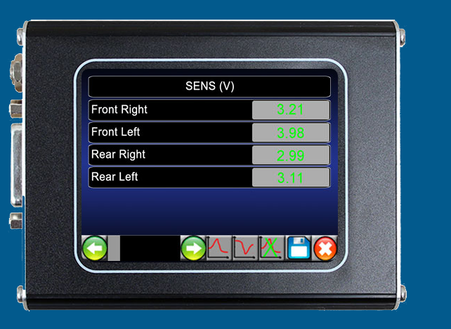

D'après le simulateur et la doc que tu viens de poster, on peut récupérer le niveau de tension aux quatre capteurs de roues via l'OBD. Si le Nano le permet, peux-tu refaire la première manip mais cette fois en enregistrant en continu (donc sous forme d'un graphe) les tensions, pas les vitesses de rotation des roues?

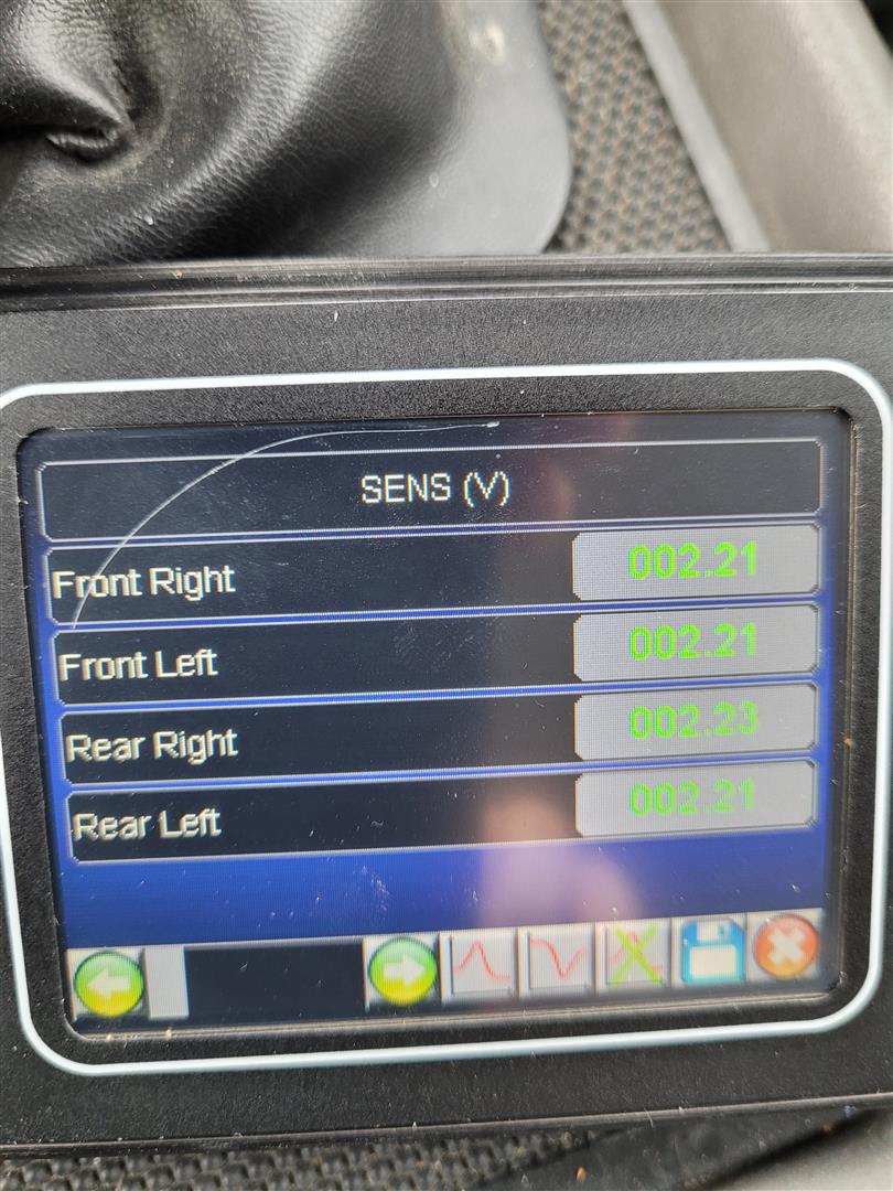

Amicalement Laurent

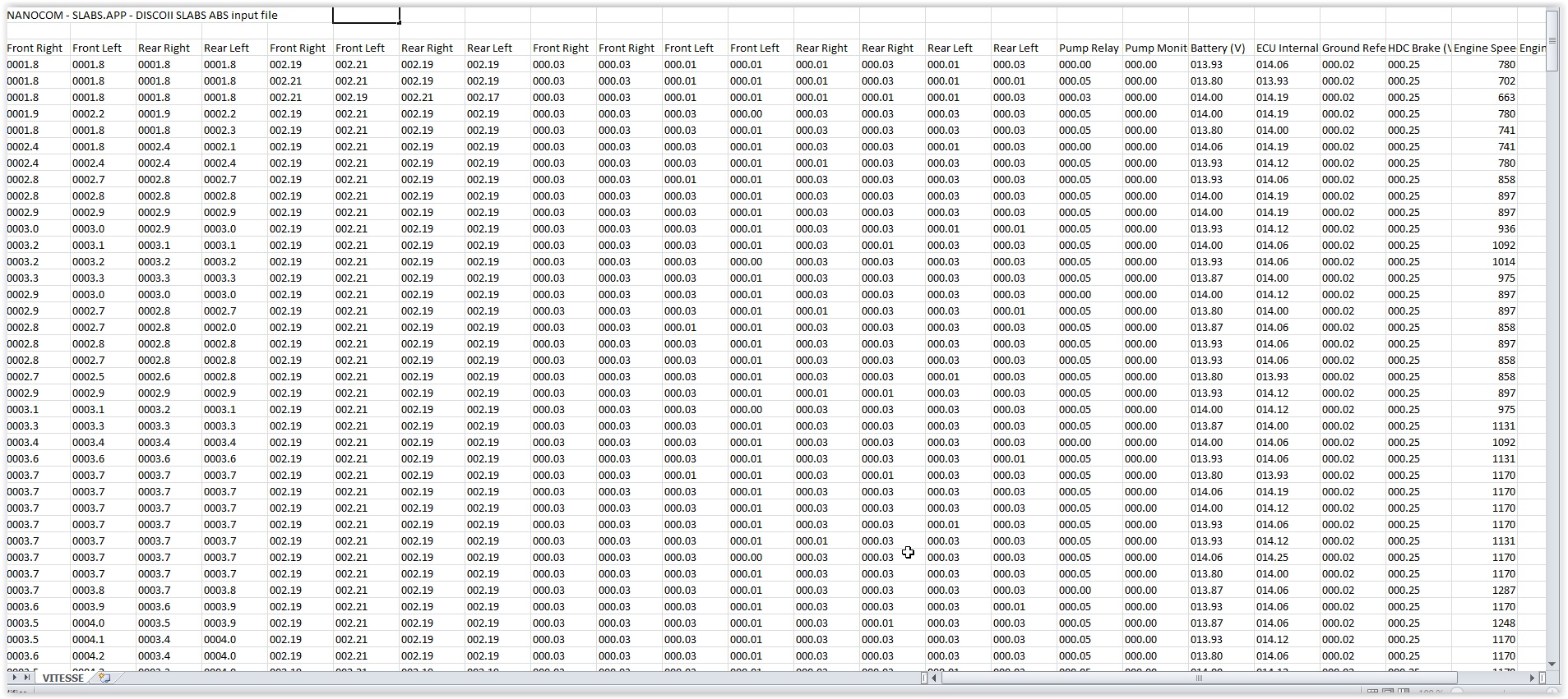

Par contre, Pascal, toi dont le système est fonctionnel, si tu le peux, essaye de sortir :
1°) un graphe des vitesses aux quatre roues ainsi qu'un graphe de leurs tensions ;
2°) un graphe donnant l'état du moteur de pompe après redémarrage et mise en vitesse du 4x4 ;
3°) et si tu le peux également, dis-nous si on peut actionner les tiroirs hydrauliques et le moteur de la pompe hydraulique avec le Nano. Ça servira pour plus tard!
Par contre, je crains que la coupure totale de l'alimentation ne nous fournisse pas beaucoup d'indices, mais ce n'est pas une raison pour ne pas essayer...
Le Fus 28 de l'habitacle ne sert à mon avis qu'à alimenté la partie "calcul" de l'ECU.

j'ai commencé quelques tests, et j'ai fait quelques constats non négligeables:
1/ quand le nano est en lecture de l'ECU (donc en arbre de noël sur le tableau de bord) le HDC est inopérant et ABS probablement aussi, ce qui expliquerait pourquoi le HDC de Laurent ne fonctionnait pas.
2/ le moteur parasite le dialogue avec l'ECU donc assez compliqué de faire les tests en dynamiques. Seule possibilité mais très aléatoire démarrer le nano aller sur le test à réaliser puis démarrer le moteur (test de tension capteurs).
à voir si une alim 12V extérieure nous affranchirait des perturbations moteur, mais pas simple à mettre en œuvre véhicule en mouvement.
J'ai fait un essai juste avec le contact sans moteur en descente, mais ça reste un peu trop "acrobatique"!
Vive les rouleaux........
Mais dés que l'on touche le frein pour s’arrêter le dialogue avec l'ECU est interrompu. 3/ la coupure de l'alim par le fusible 28 ne perturbe pas l'ECU du moins pas de message d'erreur, juste l'indication quand on est en lecture des états la tension batterie est à "0" et repasse à "14V" quand je réactive l'inter. 4/ le test des tiroirs moteur pompe et relai pompe est possible, difficulté pour les tiroirs est de voir si ils ont effectivement fonctionné car je n'entent pas leur fonctionnement et pas d'indication de l'état. pour la pompe et le relai pas de problème. Voilà pour l'instant, si vous voulez que j'approfondisse un test n’hésitez pas.

Salut Laurent, j'ai continué un peu cet aprem, j'ai cherché un coin tranquille et sans risque
J'ai avancé un peu sur le fait que tu es la com coupée avec le Nano, j'ai aussi le même phénomène que toi, et les mesures s’arrête dés que l'on atteint les +ou- le 8Km/h et à ce moment là l'arbre de noël du tableau de bord qui indique que le Nano est sur l'ECU redevient normal et mon ABS se remet à fonctionner.
J'ai fait une lecture des codes faute après la coupure de com et aucun code faute enregistré.
Quand j'ai compris le truc j'ai donc fait des enregistrements dans des fichiers "CSV" en première courte sans dépasser le 1800 tours moteur.
Je voulais regarder ce que ça donne avec l’éditeur "Nanocom CSV Viewer" pour sortir les courbes, mais pas de chance mon éditeur ne n'arrive pas à les ouvrir certains caractères seraient incompatibles (mon Nanocom CSV Viewer date du "one"
Pour moi ce que j'ai fait pour démarrer le Nano sans problème de communication:
1/ je mets le contact sans démarrer.
2/ je lance le Nano sur le test à faire.
3/ puis le démarre le moteur, et là ça fonctionne.
Voilà ou j'en suis resté.
une réflexion me vient à la suite de tout ça:
Quand tu fais le test, tu dépasses les 8km/h et l'ECU d'ABS largue le Nano et repasse en fonctionnement normal.
Mais il détecte une faute sur le capteur AV droit et se met en alarme.
As tu inversé le capteur AVD avec l'AVG ?
Histoire de vérifier que le problème se déplace ou pas.
Si il se déplace alors c'est bien le capteur qui est en faute.
Ou le problème est toujours sur le capteur AVD, alors le capteur serait hors de cause et reste que l'ECU ou la liaison.
J'ai les fichiers CSV à dispo, si il y a un volontaire pour les décortiquer, je peux les mettre dans mon drive et lui passer le lien pour les télécharger

Re: Discovery II : modulateur ABS hors service
Bon,j'ai refais le test
Vidéos ici:
https://youtu.be/bY0byYd--OQ
impossible de lire le code erreur
Vidéos faite 10 min plus tard le temp que le nano accepte d'être lu:
https://youtu.be/RtSNJEEl_dI
Sinon une petite vidéos moteur tournant de toutes les pages du menu ABS du Nanocom
https://youtu.be/5Oz40TSesto
Vidéos ici:
