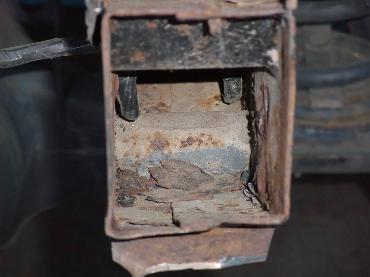

Je crois bien que je vais faire comme toi, mais avec des bouchons. En effet l'intérieur du châssis n'est pas aussi beau que l'extérieur.....

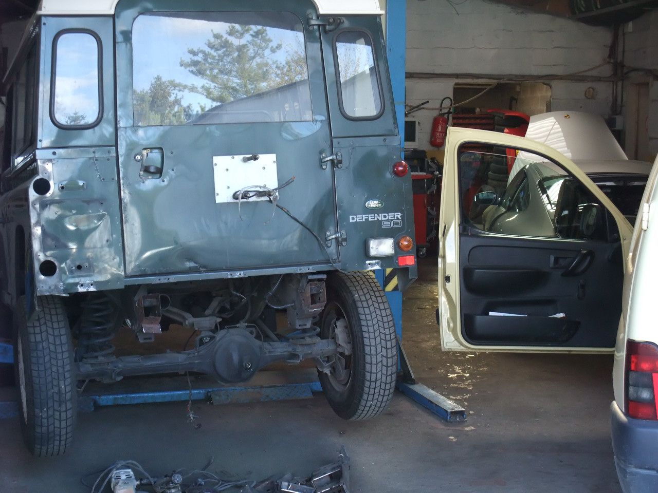

Le Def bien calé, en intérieur cette fois. Je prendrai bien la voiture grise derrière dans l'attente....
Vue rare : vue arrière sans la traverse qui bouche la vue.
Vues de l'intérieur du châssis. les plaques de rouille viennent principalement de la traverse.
Coté conducteur :
Coté passager :

Salut, dans le longeron droit, c'est bien un bout du faisceau électrique que l'on voit. Vérifies bien en réceptionnant le land que tout est OK électriquement, y compris feux de recule et brouillard.
Après avoir refait le châssis du CLØNE, je l'ai bourré de corps creux, 3 grosses cartouches en faite jusqu'a ce que cela dégouline par tous les trous. En suite on pourrait faire comme sur les châssis de Toyota mettre tout simplement des bouchons plastiques.

Messages : 13981
LØLØ a écrit : Après avoir refait le châssis du CLØNE, je l'ai bourré de corps creux, 3 grosses cartouches
Trois grosses cartouches de quoi ?
fa
Messages : 880
Localisation : Gramat - Lot
Message non lu par fa »
de la cire pour corps creux, j'avais traité ma série de la meme facon il y a plus de quinze ans et ca a été tres efficace. maintenant il y a surement des produits plus ou moins bons, à l'époque mon pere avait une carroserie donc le prix et la quantité des fournitures ne m'avait pas trop géné (je pense que j'avais mis plus de 3 cartouches sur un 88)

Touba,
Il me semble mais ce n'est qu'un avis que si l'eau peut penetrer par ce trou, l'air également..............
donc ne vaut il pas mieux une circulation d'air en permanence ce qui aurait pour avantage de ventiler le longeron et par là même l'assecher en permanence. :?:
Attendu que l'eau qui y penetre aura tendance à s'écouler par les trous du dessous du longerons+ une ventilation................A voir :?:
Autrement vu l'ancienneté de nos engins est il raisonnable, hormis le rustol ou autre produit similaire, d'y mettre autre chose :?: . Je pense que vu les endroits, les entretiens passés, les utilisations faites des véhicules etc.... il ya peu de chose à faire si ce n'est à faire de la prévention de fortune.(AMHA)
Messages : 13981
TOUBA a écrit : Il me semble mais ce n'est qu'un avis que si l'eau peut penetrer par ce trou, l'air également..............
Je ne pense pas. La raison est simple, sauf en allant faire plouf plouf dans un gué, la quantité d'eau rentrante dans un châssis est faible. Laisser les trous dans la traverse grand ouvert laisserait entrer bien plus d'eau et de saletés par temps de pluie. Il n'y a qu'à regarder l'arrière du véhicule après un roulage sous la pluie et comparer avec l'avant.
Par contre enlever les bouchons pour une meilleure aération après un bain ou un roulage sous forte pluie : oui, même si je ne me prononcerai pas sur l'efficacité réelle de cette opération.
