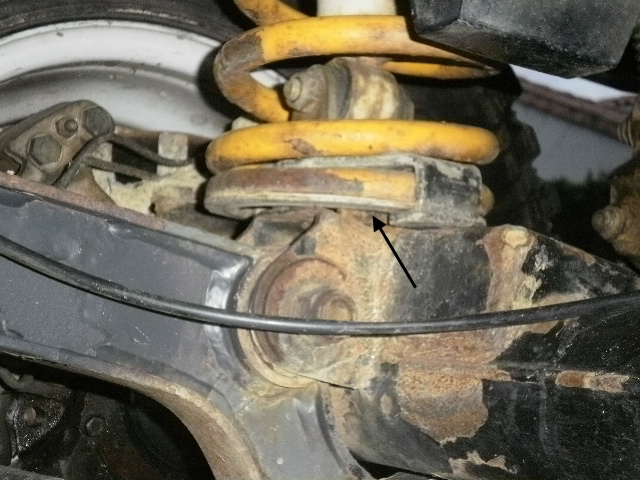

2-) Coté Pont sous les ressorts AV.....pas bien sorcier....
pour l'ajout de cales biaisées sous les coupelles de ressorts.........
un morceau de plaque rectangulaire épousant la facade en applique entre le demi-U, soudé lui-même d'origine sur le pont, et le dessous des coupelles basses de ressorts.....
plus épaisse d'un coté que de l'autre, reprenant la disposition et le diamètre des 3 trous existants sur les demi-U....

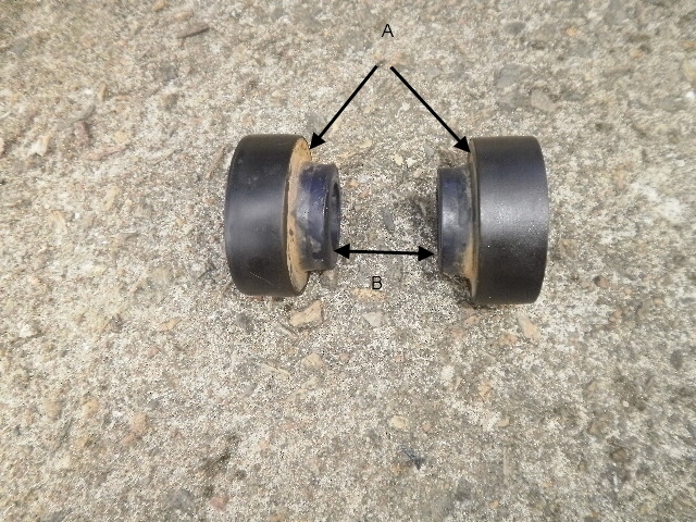

Grosso modo c'est une entretoise qui est comme une rondelle dont l'épaisseur varie. Vu de face, cela ressemble à une rondelle bien ronde, vu de coté, au lieu d'être vu comme un parallélogramme, cela aura l'apparence d'un triangle.je ne voie toujours pas quelle la forme devrait prendre cette entretoise d'adaptation?....

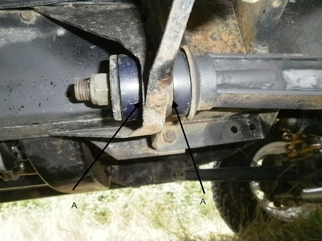

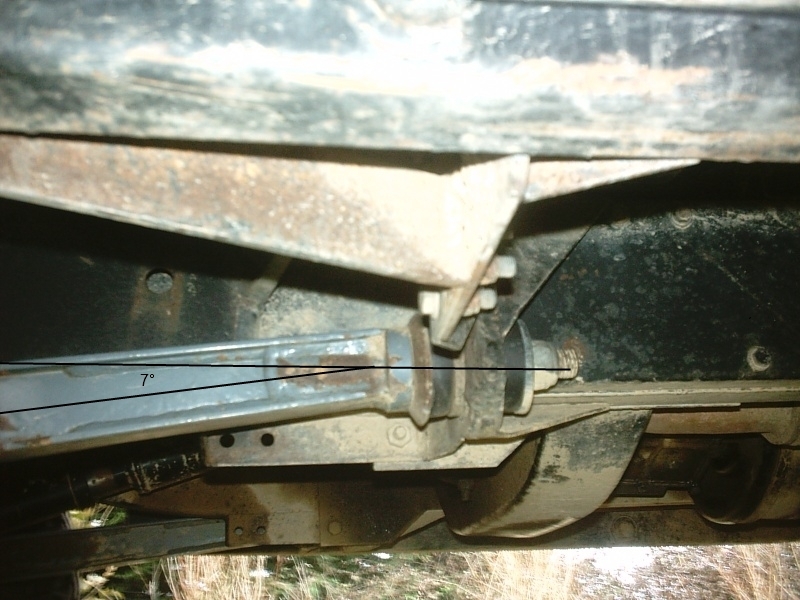

jambes de forces coudées (coté chassis, compensant une rehausse av située entre +8 à +12) avec rattrapage de l'angle de chasse 6° (coté pont av)...de Scr.... si je comprends bien:The Pater a écrit :Grosso modo c'est une entretoise qui est comme une rondelle dont l'épaisseur varie. Vu de face, cela ressemble à une rondelle bien ronde, vu de coté, au lieu d'être vu comme un parallélogramme, cela aura l'apparence d'un triangle.cipixess a écrit :

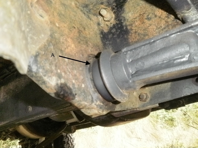

chaque rondelle étant plus épaisse d'un coté que de l'autre, soudées par 3 petits point de soudure, mises de pare et d'autre des oreilles supports et inversée dans leur sens, afin de créer un angle d'environ 7°vers le bas compensant la dite rehausse.
Comme indiqué sur les photos par "A" sur toute la circonférence à l'emplacement des épaulements...de pare et d'autre... de l'oreille support... et pour la distance "B" rendue obligatoire de par ce principe, d'y rajouter entre les 2 silentblocs une rondelle (métalique, je suppose) de diamètre identique aux diamètres interieur des 2 silenblocs se regardant et passant à travers le trous de l'oreille support, compensant ainsi ce nouvel écart crée de fait?
est-ce bien cela?

Je crois que tu as bien compris.
AMHA, il ne faudra pas mettre une pièce métallique entre le slient bloc, si on met quelque chose. Je mettrai plutôt un morceau de silent bloc assez dur.
Mais je ne suis pas certain à 100% qu'il faille réellement une pièce. Est-ce que les deux silents blocs sont en contact dans le montage d'origine, ce n'est pas certain. Je pense que la partie petit diamètre n'est là que pour le centrage. Dans ce cas, si tu soudes les entretoises, il n'y a pas besoin de pièce entre les deux silents blocs.
Certes, ce montage écarte les silents blocs et donc augmente le couple de résistance au désalignement, mais en marche normale sur route, les contraintes seront moindres.

Bien qu'après réflexion, pour obtenir ces 7° d'inclinaison sur chacune de ces rondelles, dont le diamètre extérieur avoisinerait les 65mm et 44mm de diamètre intérieur, tout en conservant un minimum d'épaisseur dans leur partie la plus fine avec une certaine rigidité soit au moins 2mm, cela donnerait tout de même 10mm d'épaisseur à l'autre extrémité de la dite rondelle : "QUID"
