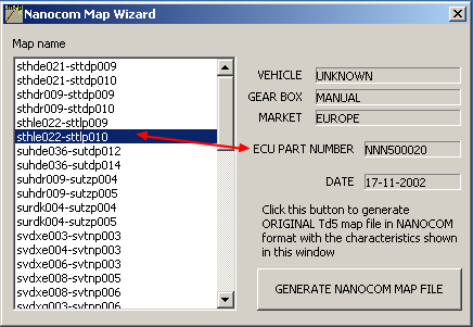

Petite question sur la map, pourquoi la map sthle022-sttlp009 pour un NNN000120 ?
Car j'ai jeté un oeil sur MapWizard et pour un Def 90 si je suis la codification suivante :
- ENGINE : S: Storm : Moteur 5 cylindre diesel TD5
- GEARBOX : V ou T : Boite manuelle - W ou U : Automatic
- MODEL : L =Defender - DX = Disco - H = unknown
- TUNE TYPE : n= DEFENDER 90 "ninety" - o=Defender110 "one ten"
- MARKET : e=European - j= Japan - r= reste du monde (ROw) - k=Korean
pour un DEF 90 Europe sur un NNN000120 MapWizard me propose 3 maps
Pourquoi favorise tu sthle022-sttlp009 et pas celle-ci ? et est ce que les 3 chiffres, après les 5 lettres ont une signification ?
Désolé pour toutes mes questions mais j'essaye de comprendre, je me suis inscrit également sur chiptuners et je fouille un peu partout pour avoir le maximun d'info
Merci pour votre aide

Oui, tu as raison... et ça demande deux doigts d'explications supplémentaires pour être complet...
B. Les parties de la cartographie
Une cartographie d’origine est sous la forme : svloe005-svtnp006.map
Le format de carte Nanocom regroupe à la fois la carte de fonctionnement et la carte fuel.
• svloe005 représente la partie « fichier fuel »
Ce code se compose de 5 lettres suivies de 3 chiffres et est stockée dans la zone de données de la map de réglage du carburant. Il identifie de façon unique cette cartographie de données spécifique de carburant ainsi que le type de véhicule.
• svtnp006 représente la partie « fichier de fonctionnement »
Le « fichier fonctionnement » ou « Variant Map » est lui plus spécifique à l'ECU et détermine son type :
svtnp003 ECU NNN000120
svtnp005 ECU NNN000120
svtnp006 ECU NNN500020
swtnp004 ECU NNN000130
swtnp006 ECU NNN500030
Ce Code d'identification de carte de fonctionnement se compose de 5 lettres suivies de 3 chiffres. Il identifie de façon unique quelle carte de fonctionnement qui fonctionne avec la Fuel Map. Lorsque vous programmez des cartes dans un ECU, vous devez vous assurer que la carte de fonctionnement que vous sélectionnez a un code qui correspond.
Exemple :
Svloe005-Svtnp006 est une cartographie pour un ECU NNN500020, pour un DEF 110 TD5 boite manuelle européen.
Les 3 fichiers que tu mentionnes, sont pour des Def 90 de ou d'après 2002... donc des 15P.... :wink: Et donc clairement identifiés dans MapWizzard...
Comme tu posais la question:
bzed a écrit :
Je me pose des questions concernant les ECU sur les defender, je possède un Def 90 TD5 de Janvier 2000 avec ECU MSB101171.
Visiblement il s'agit d'un boitier non reprogrammable via NANOCOM :( .
Je me posé donc la question, est-ce que je peux mettre un ECU NNN000120 et dans un premier temps reprendre la carto d'origine de mon ECU MSB10117 dans le NNN000120 ?
Et le fichier qui correspond à cette demande est sthle022-sttlp009 c'est "l'officiel Land-Rover" qui va dans un NNN000120 pour remplacer un MSB... :wink:
Sauf que, il est donné en "UNKNOWN" dans MapWizzard... Voilà... :sm11:

Merci Volta pour ton retour ! c'est déjà plus clair
Volta a écrit ::sm9:
Je vais partir sur cette map dans un premier temps, je souhaite être "d'origine" dans un premier temps pour avoir un élément de comparaison, car (je ne sais pas si une reprog est possible sur un MSB) mais il y a des jours je le trouve plutôt nerveux....plus nerveux qu'un autre TD5 que j'avais essayé avant l'achat du mien.

bzed a écrit : 28/04/2019 22:37 Merci Volta pour ce retour précis !
sur TD5 map editor la carto sthle022-sttlp009 correspond a Defender, Manual, Europe, EU2,NNN000120.

C. Nanocom Mapwizards
http://www.nanocom-diagnostics.com/downloads
Nanocom Mapwizards est une application simple permettant de générer un carto .map valide d’origine pour un DISCO ou Defender TD5 sur son PC.
