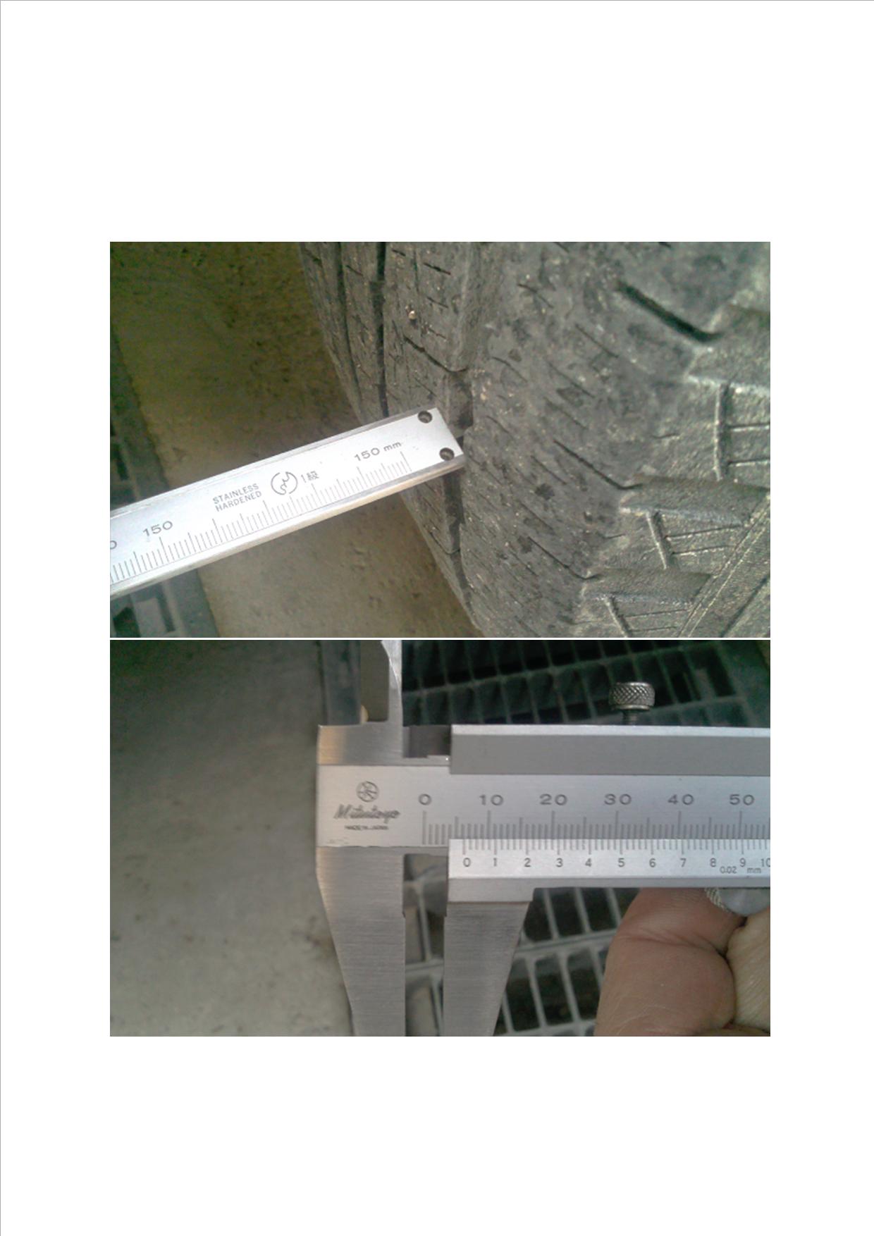

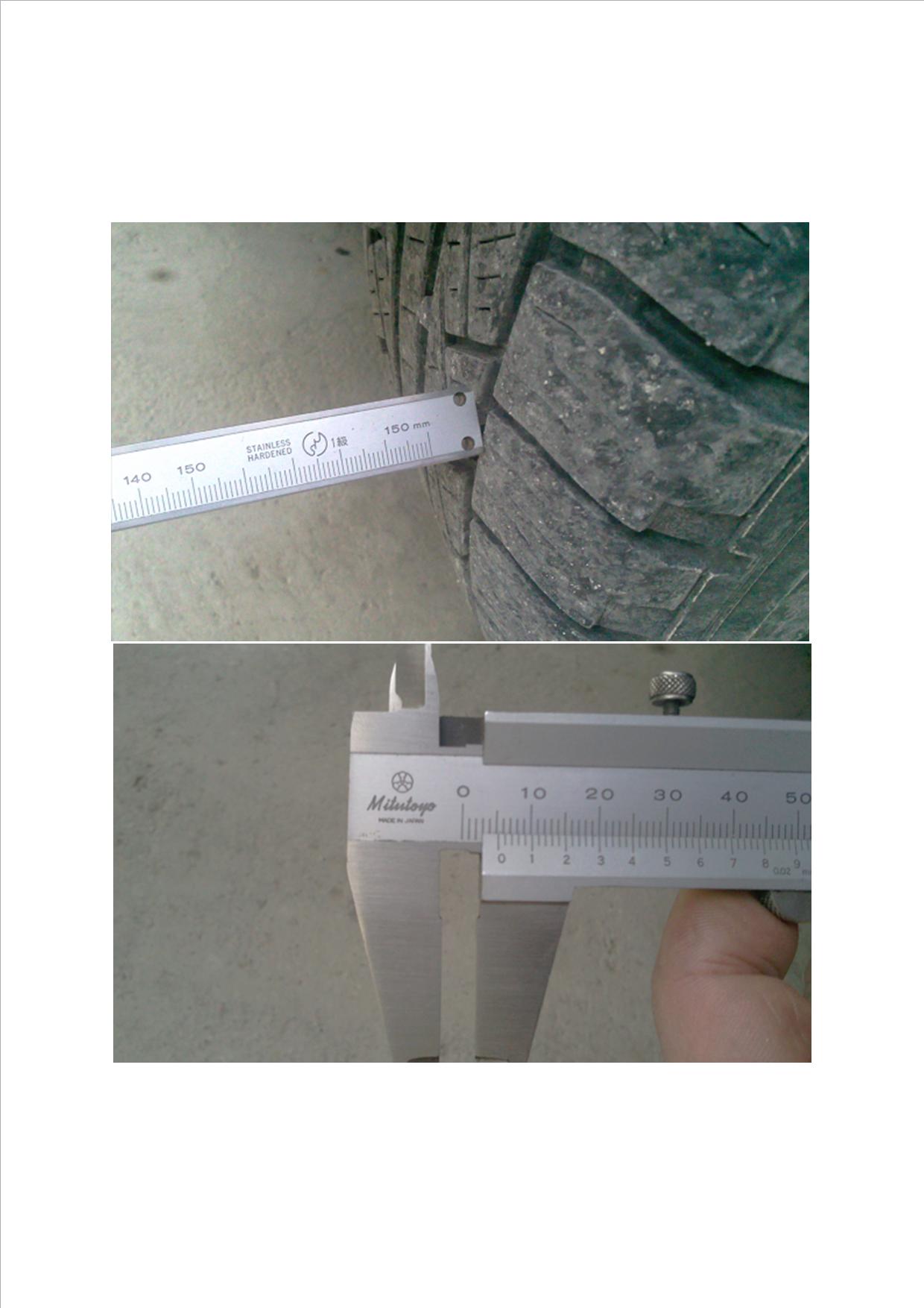

En voilà une bonne idée :mrgreen:D'autant que beaucoup de pneus aujourd'hui n'ont pas plus de 8 mm d'épaisseur de gomme, donc si tu les balances à 4 mm :shock:

En saison hivernale je ne quitte quasiment pas la route. Mais aux beaux jours (si l'on peut dire en Normandie :mrgreen: ) un pneu hiver usé n'est pas terrible dans les chemins boueux ni dans l'herbage humide. De plus il n'est pas bien résistant à une pointe de silex :mrgreen:
