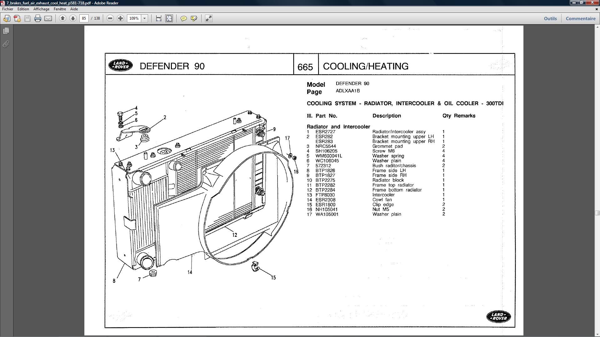

nanard833 a écrit : quelle différence selon vous entre ESR3275 (parfois remplacée par ESR3689) et BTP2275 ?
Dans ma documentation de pièces détachées du 90, du 2.25 au 300 Tdi, datant de 1994, le radiateur du 300 Tdi porte la référence BTP2275......
En regardant sur le web, ESR3275 correspond souvent a "radiator and intercooler assembly".
Or il existe sur ma vieille doc, effectivement une réference pour "radiator/intercooler assembly" et la ref est ESR2727....
Re: Mon radiateur se décompose : 300 Tdi
merci pour ces précisions j'ai effectivement trouvé des ensembles interco+radiateur ou des radiateurs seuls sous la ref ESR3275 à laquelle on peut rajouter la ESR2727
le BTP2275 est donc correcte aussi

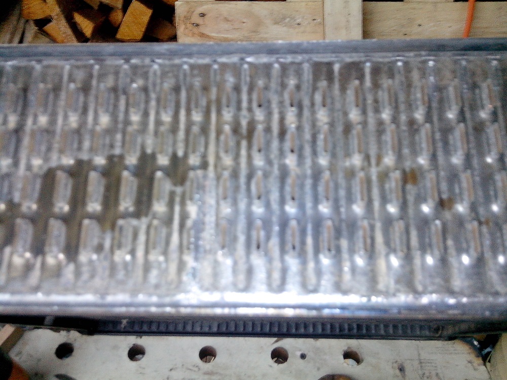

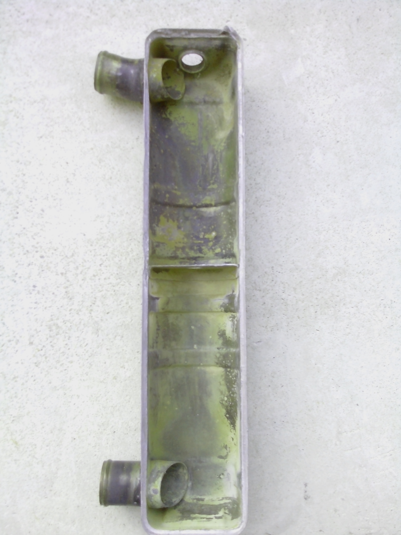

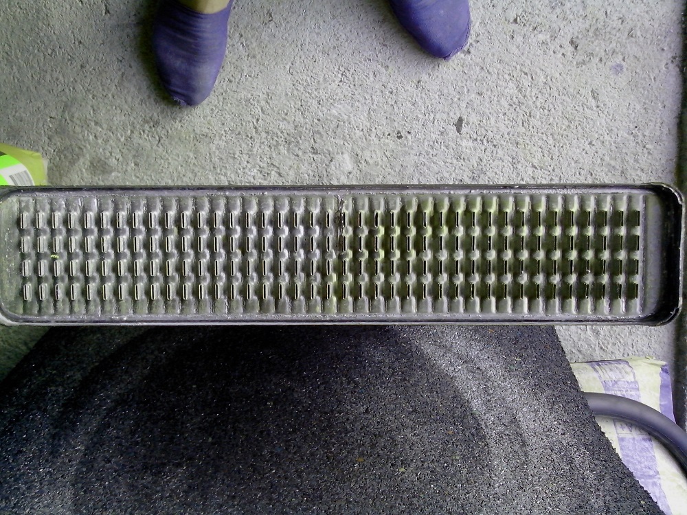

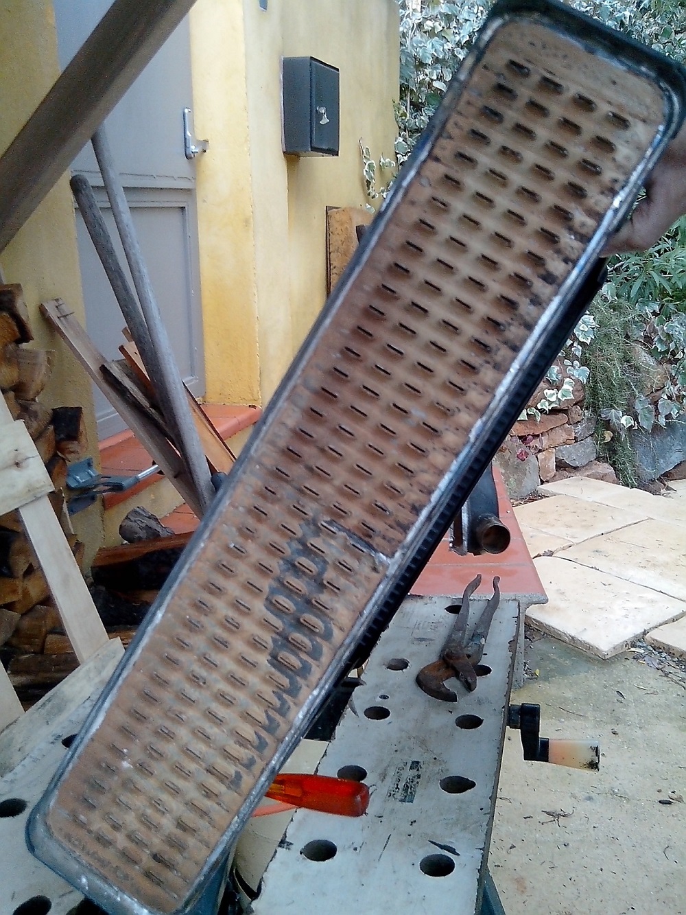

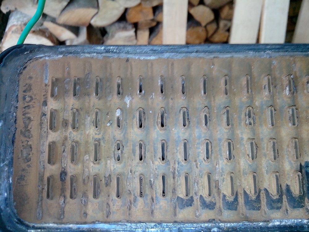

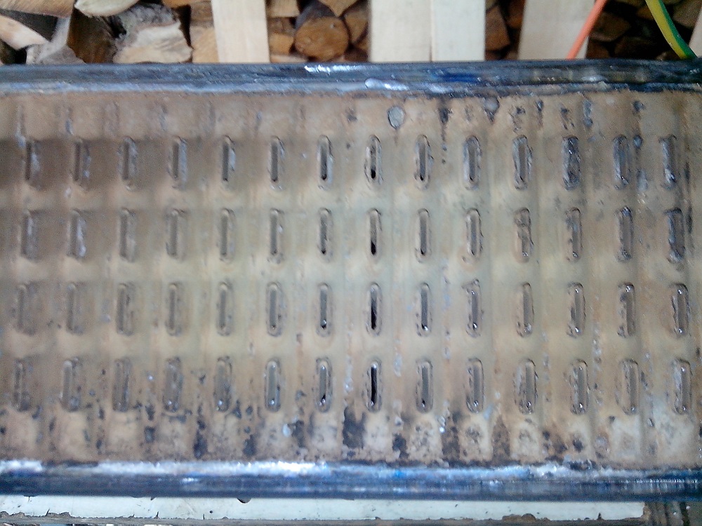

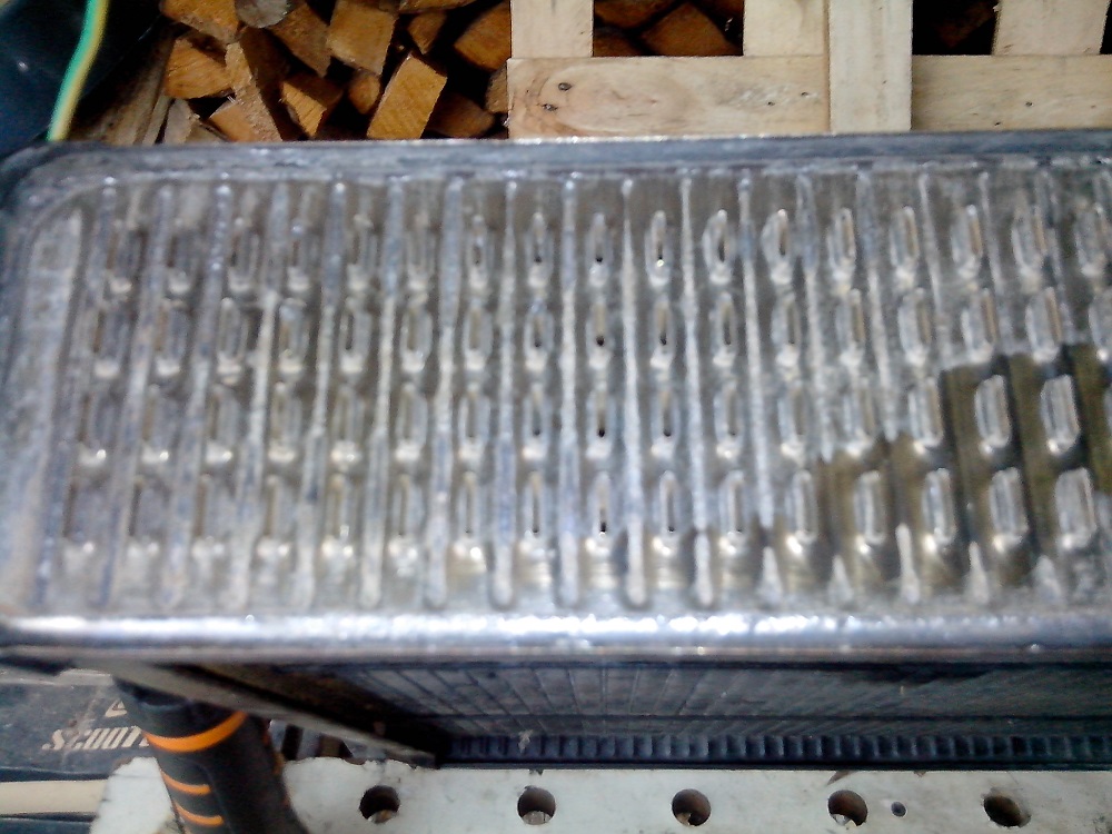

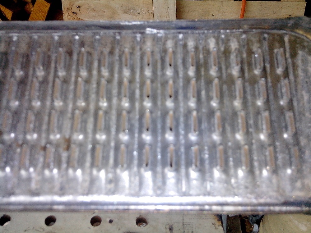

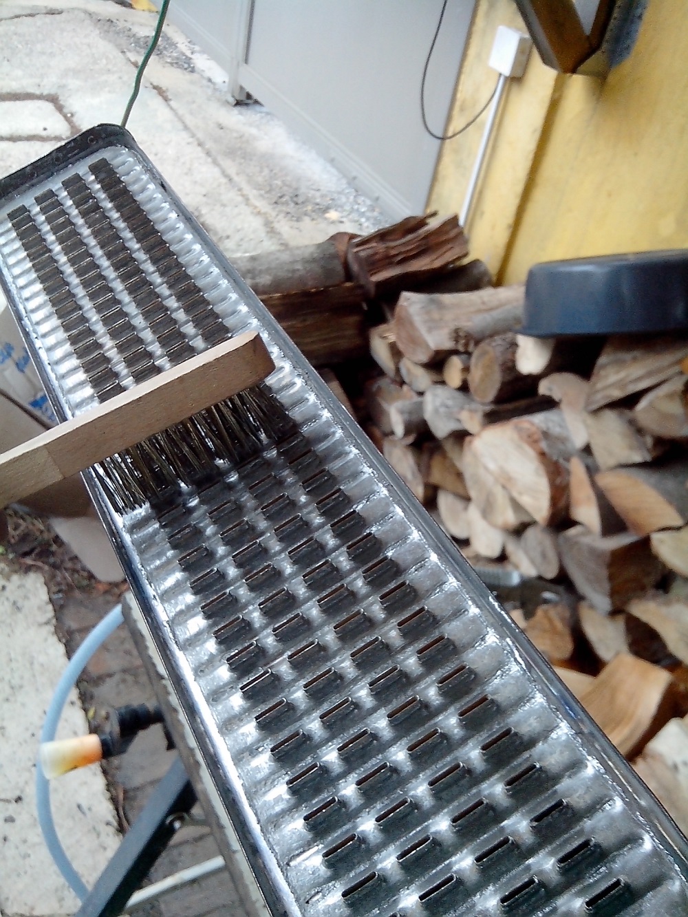

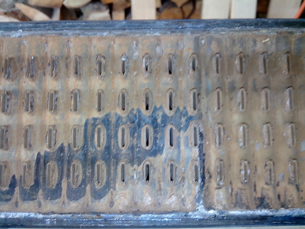

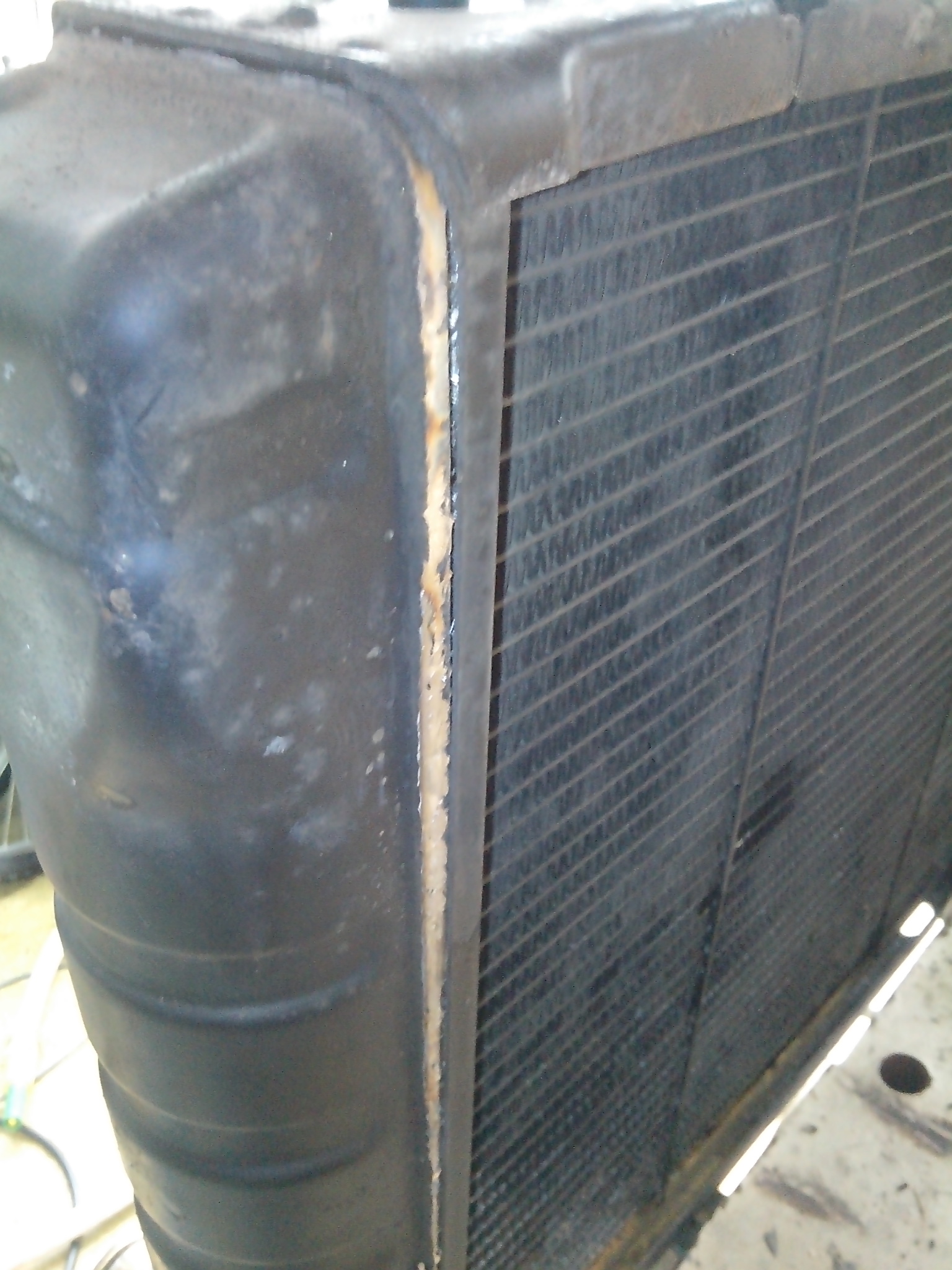

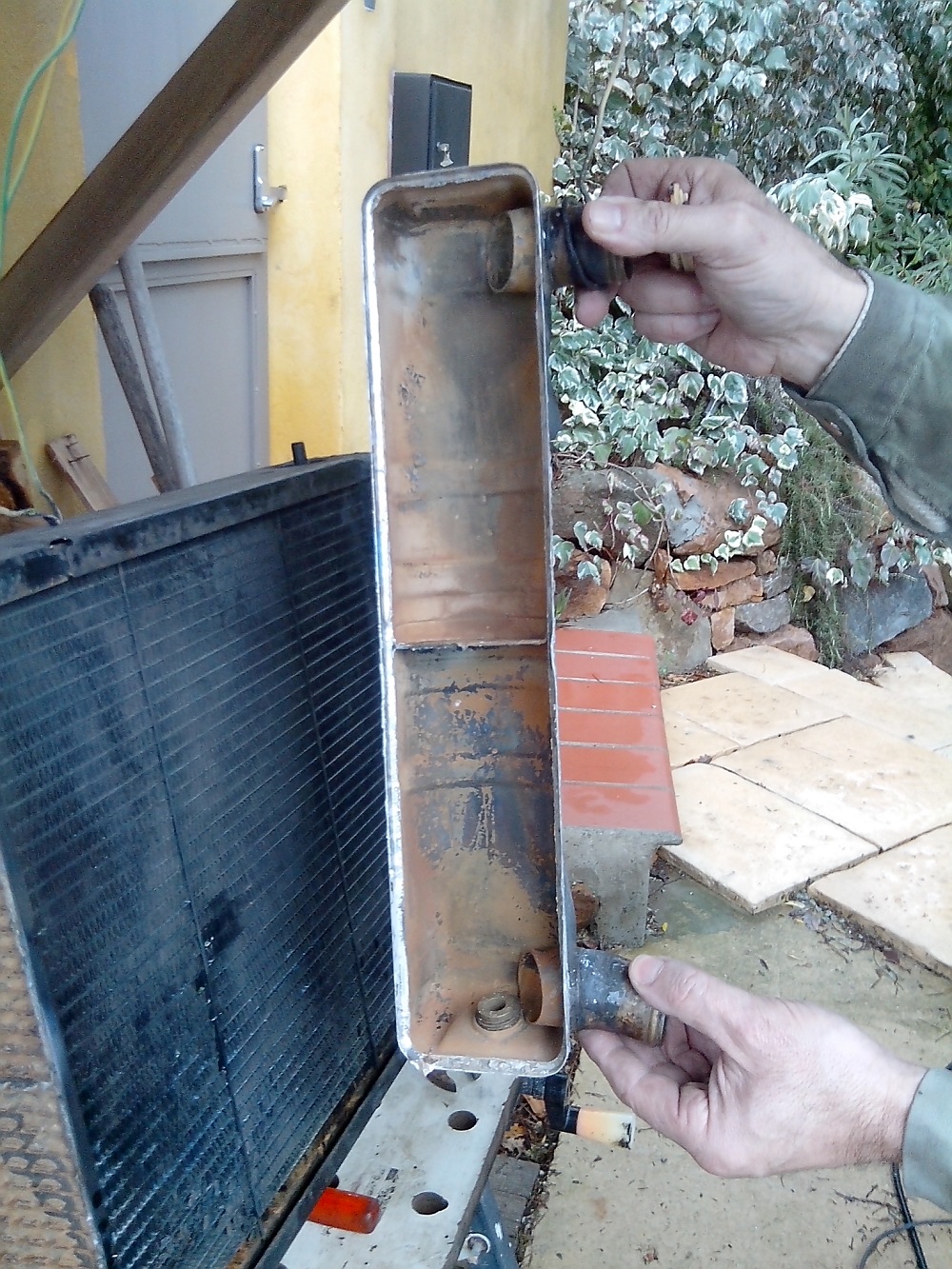

Aujourd'hui j'ai déposé la boîte à eau côté fuite. 9a se fait assez bien avec un petit chalumeau qui se branche sur une bouteille de gaz.
La boite à eau en cours de dépose
le faisceau
le faisceau
la boîte à eau
la boîte à eau
les sorties du faisceau de plus près premier tiers
deuxième tiers
deuxième tiers
troisième tiers
troisième tiers
un bon coup de brosse métallique
1/3
1/3
3/3
3/3
2/3
2/3
Le faisceau me parait en bon état je ne vois aucune soudure défaillante. J'ai mis l'air comprimé sur le petit raccord ce qui a eu pour effet de projeter quelques cochonneries hors des tubes mais rien de significatif. Il me faudrait une fine lame de clinquant assez longue pour vérifier chaque tube.
Bref, Je ne vois pas trop où cela pouvait fuir à part peut-être au niveau de la boite à eau elle-même car le ldr semblait dégouliner en longeant le faisceau. Peut être le raccord supérieur tout simplement. :?
Edit; l'action en vidéo ici

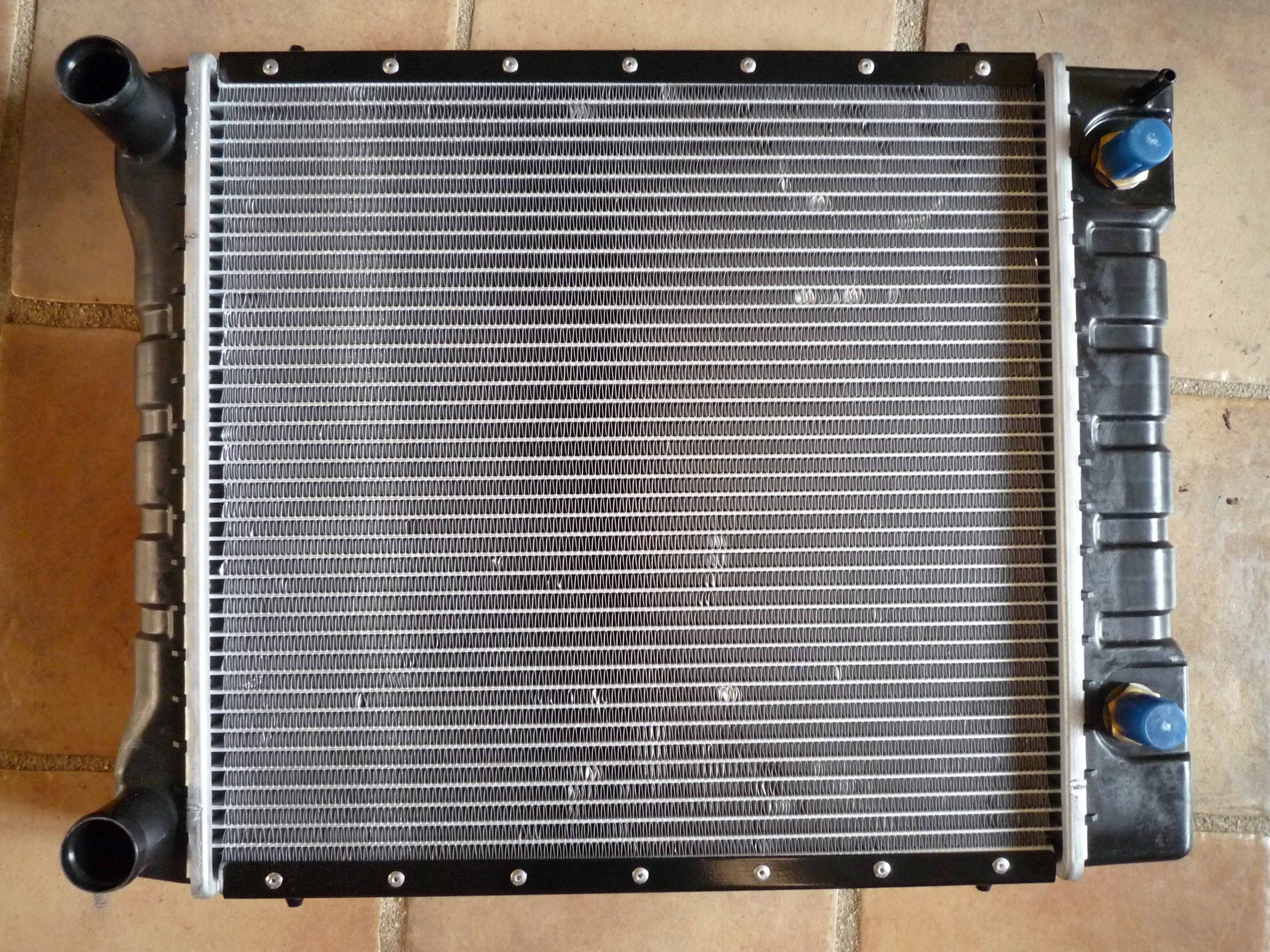

J"ai passé sous silence la repose du radiateur Valéo en laiton/cuivre qui ressemble à peu de chose prés à l'original sauf que le bouchon est plus petit et monté avec un joint fibre.
le nouveau bouchon d'un diamètre inférieur, c'est plus pratique pour y planter un entonnoir, il tient tout seul.
'il m'a été expédié avec la boite à eau côté radiateur d'huile légèrement enfoncée => les embouts filetés recevant les raccords d'huile sont légèrement désaxés => galère pour amorcer le premier filet 8) à part ça RAS.

nanard833 a écrit : Bref, Je ne vois pas trop où cela pouvait fuir à part peut-être au niveau de la boite à eau elle-même car le ldr semblait dégouliner en longeant le faisceau. Peut être le raccord supérieur tout simplement. :?
Une minuscule fissure, peu visible sans loupe, peut suffire à avoir une fuite.
Je trouve que l’intérieur de ton radiateur est un peu trop "marron", comme si l'intervalle de vidange n'a pas été respecté.
J'ai toujours mon ancien radiateur puisqu'il ne fuyait pas. Je suis allé voir : il est "propre à l'intérieur", sans dépôts.
PS, tes photos sont floues :wink:
The Pater a écrit :Une minuscule fissure, peu visible sans loupe, peut suffire à avoir une fuite.
J"ai mis mes lunettes :mrgreen: + la loupe frontale : j'ai rien vu qui ressemble à une micro-fissure mais bon, peut-être qu'à chaud.....
The Pater a écrit :Je trouve que l’intérieur de ton radiateur est un peu trop "marron", comme si l'intervalle de vidange n'a pas été respecté.
Le "marron" comme tu dis est en réalité une pellicule très fine et date probablement des 70000 premiers kms réalisés par l'ancien proprio qui le faisait entretenir chez LR :mrgreen: Pour ma part, intervalles toujours respectés depuis que je l'ai :wink: d'ailleurs le dernier remplacement de ldr date de cet été. Alors c'est vrai qu'au début je vidangeais 1 fois par an par le radiateur...ce qui ne permettait que le remplacement de la moitié du ldr mais 2 fois plus souvent. Après j'ai fait tous les 2 ans par le bloc et le radiateur (4 fois déjà) sans compter les interventions imprévues où j'ai toujours compléter avec du ldr neuf
Le bloc aussi a du "corail" que j'ai laissé tel quel faute de solution pour le nettoyer sans le déshabiller et le remplir d'une solution d'acide phosphorique

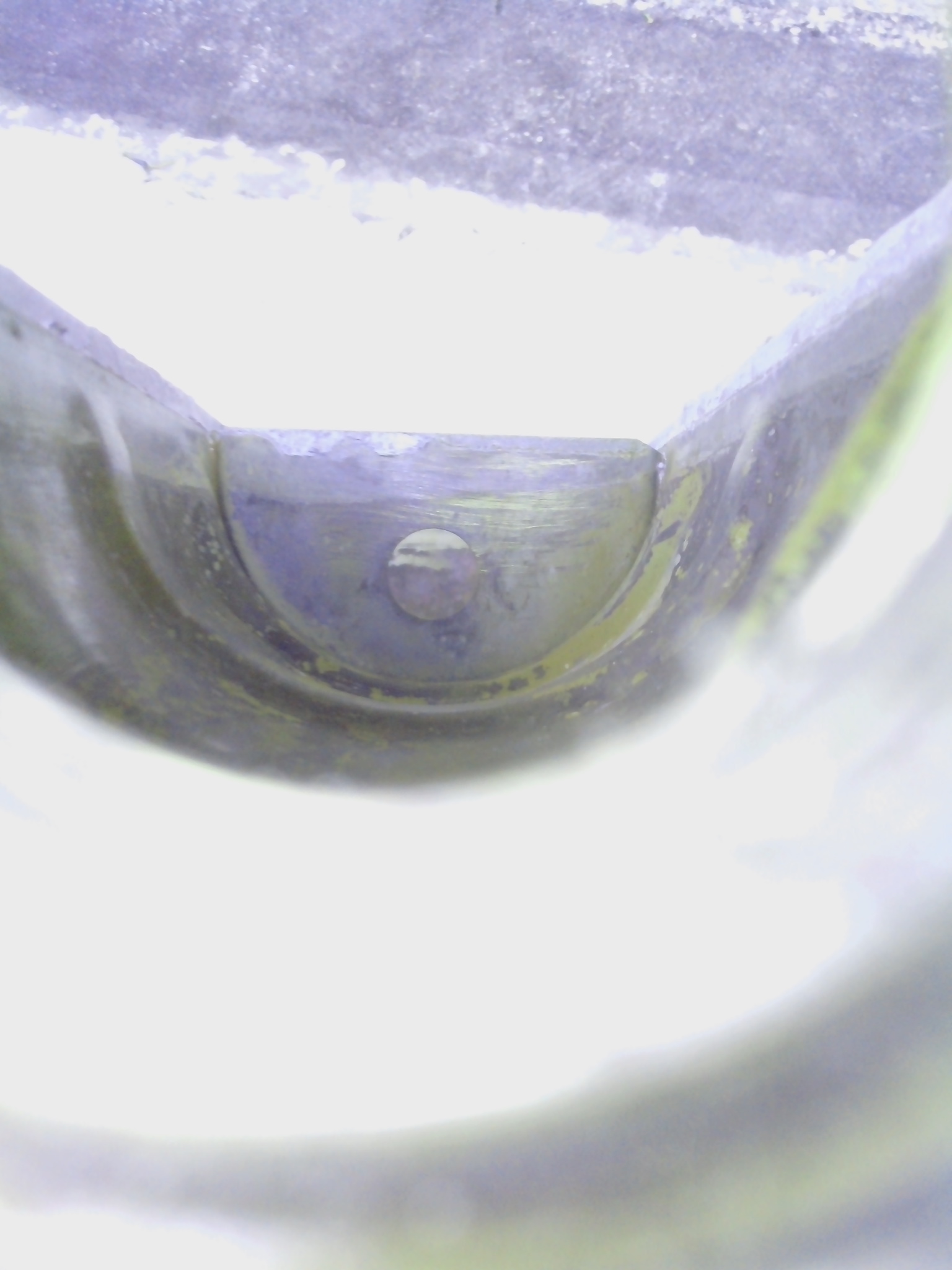

Lorsque je regarde par le bouchon superieur de mon radiateur de 300 tdi, je peux voir une paroie avec un trou qui permet au liquide de refroidissement d aller directement de la durite haute a la durite basse...donc sans etre oblige de passer par le faisceau du radiateur.
Mon radiateur ne chauffe que en haut quasiment.
Cela vous etonne ?
Vous avez la meme paroie equipee du trou ?
(Calostat, durites, pompe a eau, vase d expansion, "systeme auto purgeur"... le tout est neuf)
Merci d avance pour vos inters

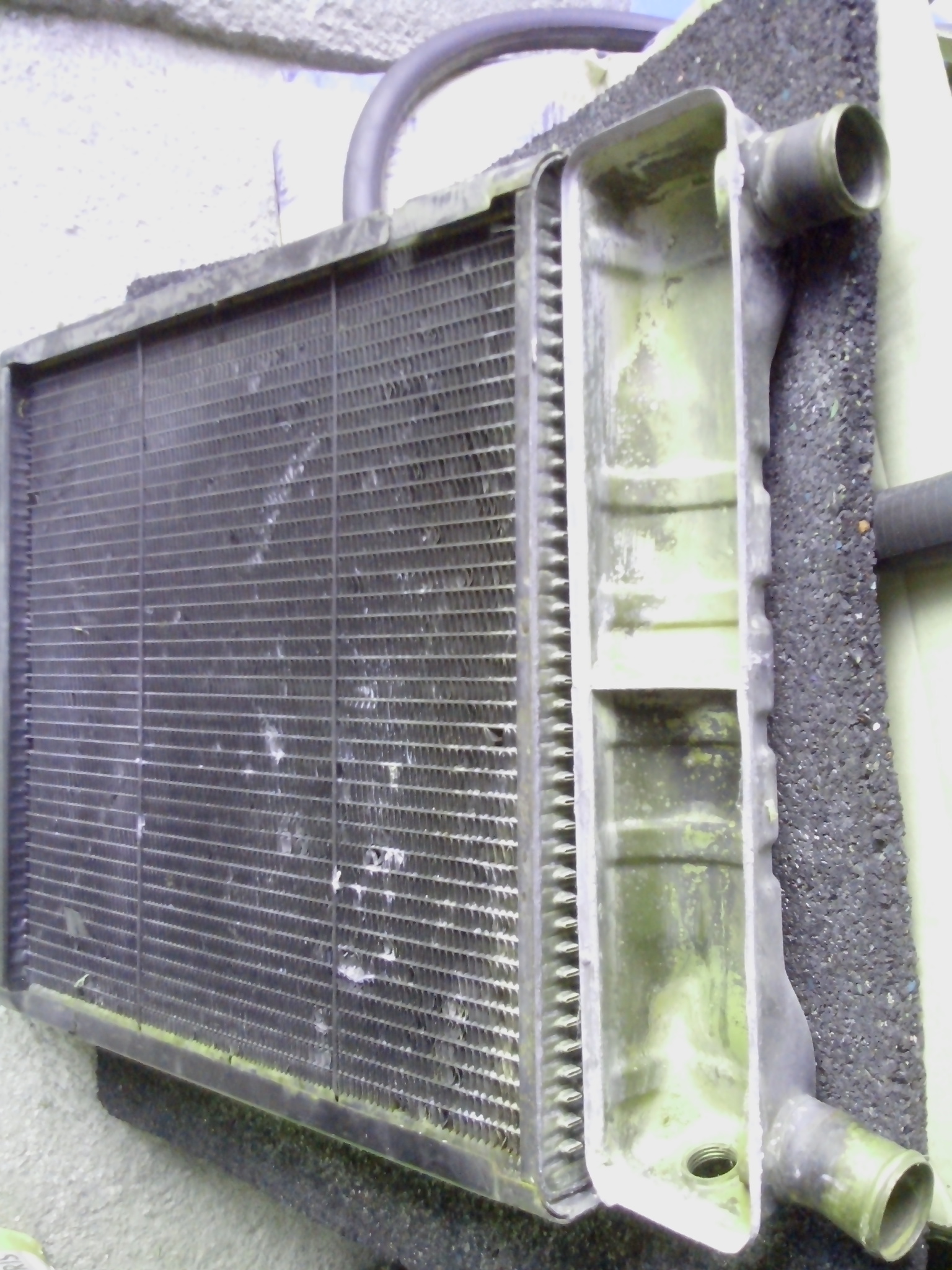

Terremerair a écrit :Lorsque je regarde par le bouchon superieur de mon radiateur de 300 tdi, je peux voir une paroie avec un trou qui permet au liquide de refroidissement d aller directement de la durite haute a la durite basse...donc sans etre oblige de passer par le faisceau du radiateur.
oui mais la section du trou dans la cloison est inférieure à celle de la durite d'arrivée donc une partie seulement du LDR passe au travers (quand le faisceau est totalement colmaté ça permet d'assurer un flux minimum dans le bloc...), le reste traverse la moitié supérieure du faisceau et revient par la moitié inférieure pour sortir par la durite basse.
le trou dans la paroi vue par l'orifice du haut du radiateur
la position de la cloison à mi faisceau
Terremerair a écrit :Mon radiateur ne chauffe que en haut quasiment.Cela vous etonne ?
ben non c'est souvent la partie basse qui se colmate en premier....
les tubes aplatis sont vraiment de faible section, facile à boucher....
Terremerair a écrit :Vous avez la meme paroie equipee du trou ?
oui :mrgreen:
Terremerair a écrit :(Calostat, durites, pompe a eau, vase d expansion, "systeme auto purgeur"... le tout est neuf)
il te reste donc à nettoyer le faisceau du radiateur et vidanger le bloc-moteur par la vis prévue en faisant couler un tuyau d'arrosage directement dans la boite à eau calorstat déposé...

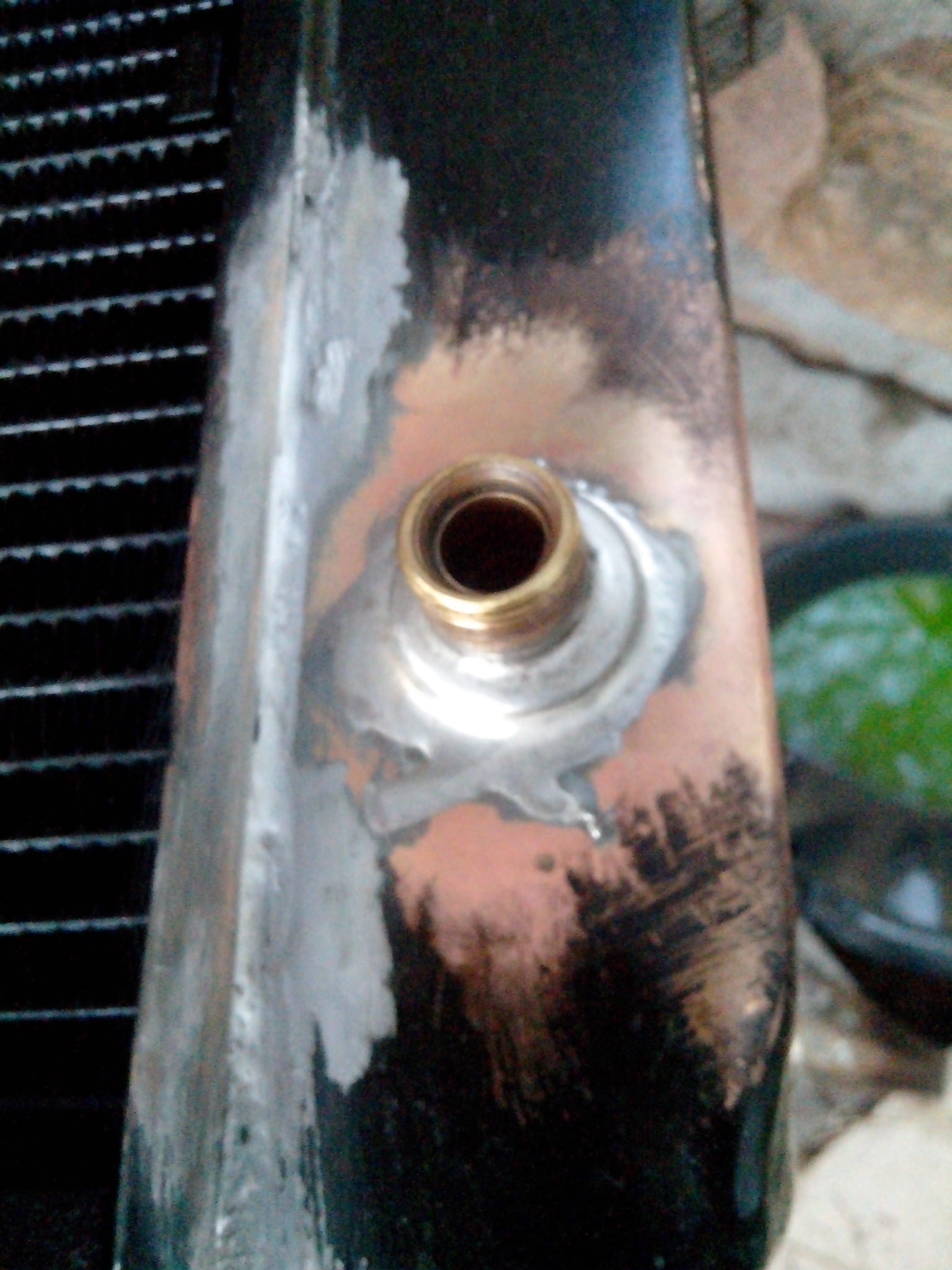

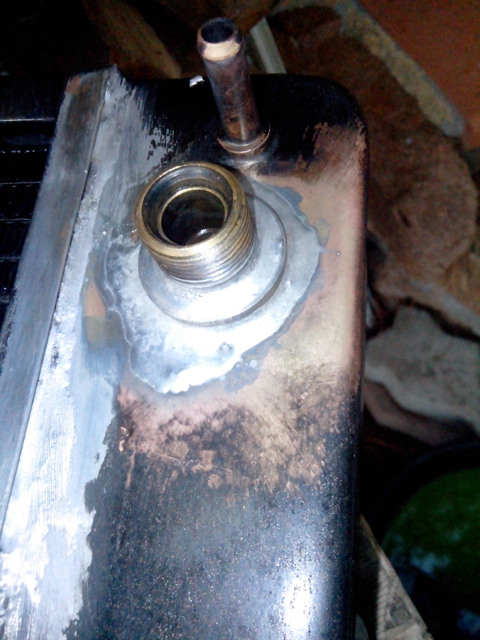

Bon 1 an et demi plus tard j'ai du reprendre les brasures des 2 raccords 8)
Oh ce caro avec leur va les hauts me reverrons pas de si tôt :sm4:
non seulement tu leur laisse 300 roros mais en plus faut faire leur boulot:
quelqu'un connaît-t-il la réf des petits joints qui vont dans les raccords des durites à huile ?
