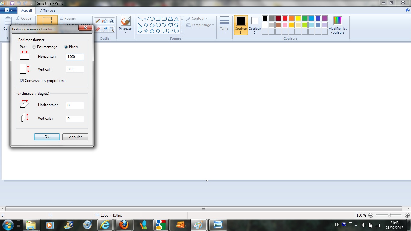

j'ai essayer avec paint !
et effectivement meme reduite elle est encore trop grosse !
je ne sais pas comment faire ???
si un pro avec un ordi peux la modifier
je lui envois afin de la mettre sur le site !

je n'ai pas cette option ????
Re: amorto disco 300 tdi
http://www.tutoriels-animes.com/redimen ... paint.html
ps il faut cliquer sur "lire" (la petite flèche verte du lecteur :mrgreen: ) chaque fois que t'as lu et que t'as fait la manip décrite
