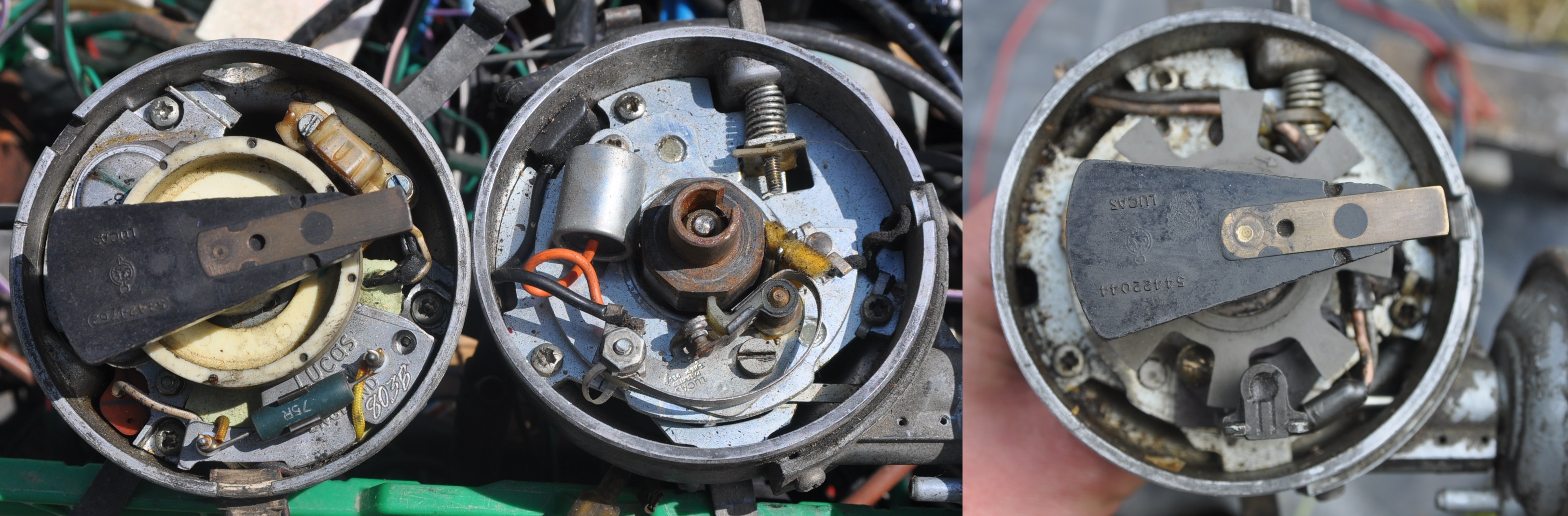

Le même modèle avec son capot d’étanchéité.
Enfin trois têtes avec pour celle de gauche le même principe de captation de l'info position et l'ampli à transistor intégré, celle du milieu à vis platiné traditionnelle, celle de droite est particulière aussi avec sa fourche magnétique, ou optique, mais plutôt magnétique.

Je crois qu'il y a méprise, maître photo, euh non, maître LØLØ :mrgreen: Te faisait remarquer que tu as démonté le couvercle transparent, alors qu'il est gravé dessus qu'il ne faut pas le démonter car il n'y a rien à y faire, faut en racheter un neuf complet mon bon Mr :mrgreen: et non pas que ta photo était mal hébergée... :wink:
Sinon, oui il y a une membrane pour l'avance, et des masselottes pour corriger l'avance dans les tours, donc des ressorts, donc bien de la misère possible la dedans! :mrgreen:
