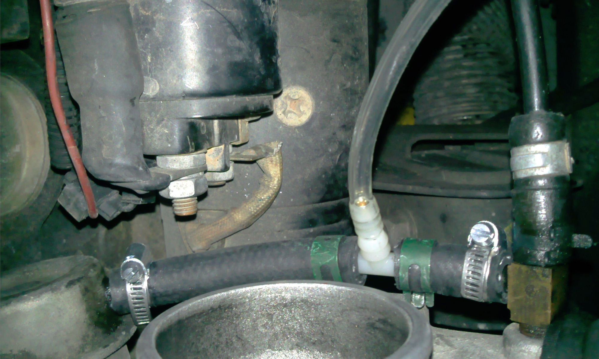

Salut Feub,Feub a écrit :on va mesurer la pression qui commande la wastegate, mais la pression de suralimentation pourra être bien plus importante!

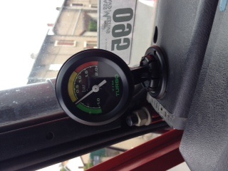

voilà mon montage fait d'après la doc livrée avec le mano
d'après toi c'est pas bon ?
Les valeurs indiquées semblent pourtant correctes: juste en dessous de 2 bars au maxi.

et par rapport à son schéma, c'est évidemment avant le té du boost controller qu'il faut repiquer la pression pour le mano car après la fuite....djé a écrit :Est ce qu'après le t du boost Controler et juste avant la westgate ça irait?.

Sur le 110 le mano de pression de turbo est raccordé comme ça: Cela revient au même que le montage de Nanard non? Toujours est-il que cela fonctionne sans problème.
Re: Renseignement avant greffe 200tdi
Salut LØLØ,
Ton montage est identique au mien donc c'est bon
Par contre, dans le cas de djé qui monte mano et robinet de fuite, il vaut mieux qu'il se repique avant le té qui va vers le robinet de fuite (c à dire entre le turbo et le robinet) pour prélever l'info pression du mano.
Ben je sais même pas si avant le robinet, la pression va être juste? Vu que ce merdier crée une fuite, il doit y avoir une chute de pression dans tout le petit tuyau? Le mieux serait de créer un piquage ailleurs à mon avis...
Par ailleurs, j'ai un doute sur la vraie utilité de ces 'robinet de fuite', si la pompe à injection ne reçoit pas la bonne info de pression, le moteur doit être gavé d'air mais pas de gasoil?
Bref, un gadget de jacky tuning!
Un 200 Tdi marche très bien sans ce bidule... surtout dans un 90!

Salut,djé a écrit : D'après mon mano 1,1bar le pied dedans dans une grande côté.
Du coup vu vos réponses j'en conclut que c'est le bazar a monter ce robinet, je ne vais pas le mettre.
Ne touche à rien surtout, tu vas faire plus de mal que de bien.
C'est bien 1,1 bar pied dedans dans les cotes. De plus , c'est quelque chose que tu peux contrôler avec le pied droit.
Sinon, est ce que ta pompe à injection a été touché, a savoir: L'écrou cannelé et le cône du doigt palpeur ? Car cela peut-être également une cause a cette légère surpression.
Non ça n'a pas été touchée apparemment, et effectivement si je n'accélère pas a fond aucun soucis car quand comme je roule pépère le turbo ne monte pas plus que 0,5 bar. Il faut vraiment écraser la pédale pour être a 1,1bar.

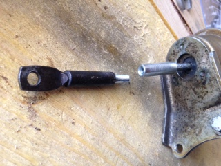

Bonjour, ayant toujours mon problème de suralimentation du turbo j'ai enfin voulu remédier a cela. Lorsqu'a l'époque j'avais pivoté mon turbo j'avais foiré une vis dans le corps en alu de l'escargot et ne pouvant pas agir sur ma westegate ( écrou tourne dans le vide et tige gripée) j'ai du le remonter comme cela entraînant une pression de 1.2bar.
J'ai voulu essayer de desserer la tige pour réduire la pression a environ 1bar mais après avoir réussi tant bien que mal a desserer 2 tours la tige c'est cassée.
J'aurais aimé savoir si quelqu'un d'entre vous vous sait ou trouver juste cette wastegate ou turbocharger actuator, j'ai trouvé un modèle qui pourrait correspondre mais la mienne est soudee par 3 points sur le support alors que celle vendue pas 2 tige a visser sur le support ??

N'étant pas sur de pouvoir recommander la même westagate j'ai réparer la mienne. Vois si le détail si jamais cela devait arriver à quelqu'un .
Tout d'abord j'ai refait le filetage de la tige principale, puis j'ai visser un connecteur pour tige filetée, puis un petit bout de tige filetée puis la partie qu'on accroche au turbo (préalablement percée puis Retaraudé )
La réparation marche très bien , la westagate est de nouveau réglable et chose qu'on ne voit pas sur les photos mais j'ai même rajouter un écrou comme à l'origine que j'ai aminci à la lime. Résultat, une pression de 0.8 bars maxi en charge. Un moteur qui tourne plus rond ( je vois pas pourquoi mais j'ai l'impression) , un turbo qui ne hurle plus et un def qui marche beaucoup mieux. Reste maintenant a régler tout ça, la pression à un peu moins de 1bar et corriger mon réglage de pompe à injection .
