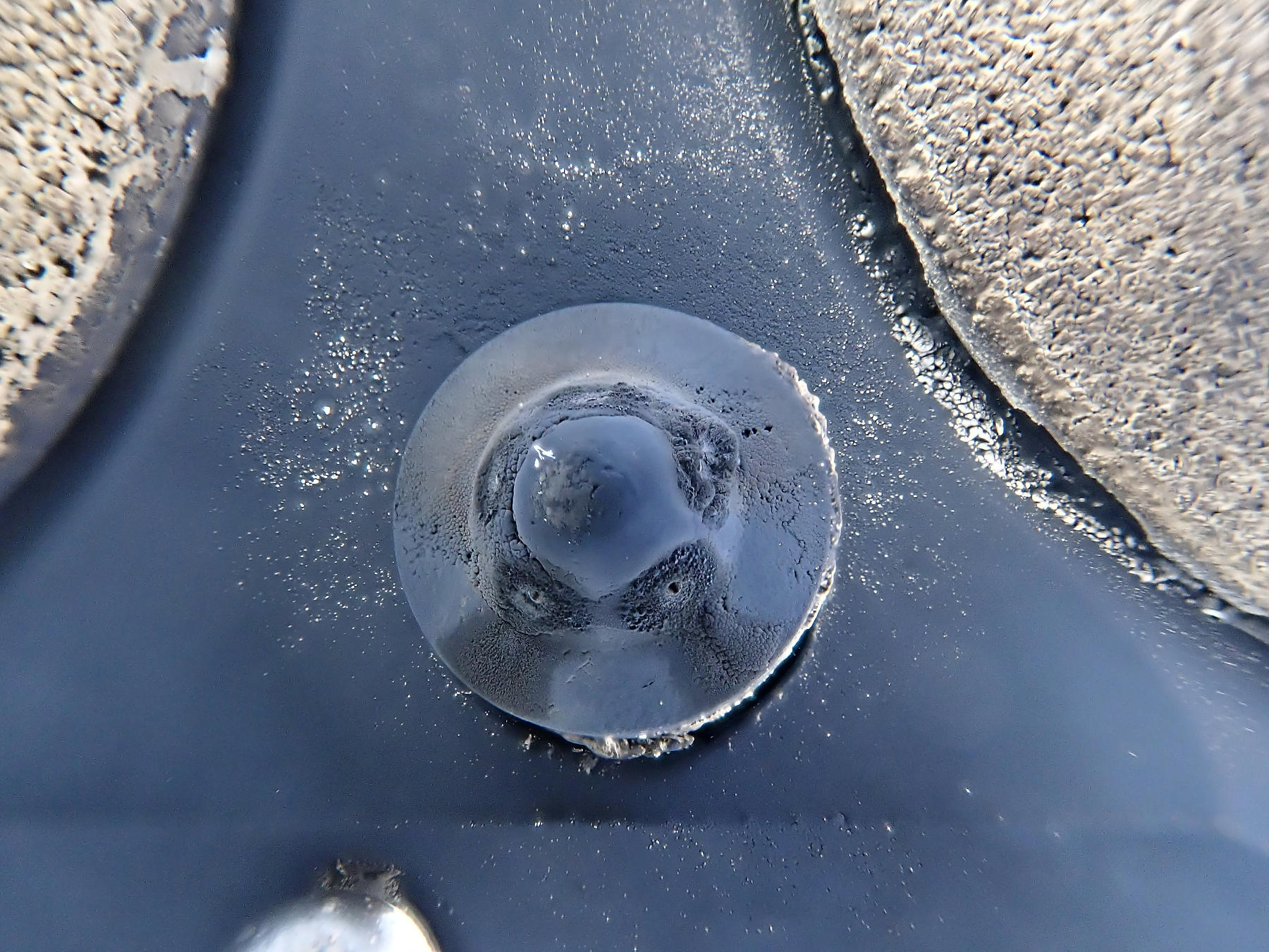

Vous vous rappelez de l'état des nez d'injecteurs dans mon poste du 02/02/2019 ?
Photo :
Ben aujourd'hui il ressemble à cela : Je n'ai pas pas mis le nez dans un bac à ultrasons, je ne l'ai pas démonté de la culasse pour le nettoyer......
J'ai juste frotté avec un chiffon quelques secondes !
Photo :
il te reste plus qu'à les plonger dans un bac à ultrasons tête en bas….

Pourquoi ?nanard833 a écrit :il te reste plus qu'à les plonger dans un bac à ultrasons tête en bas….
pour virer les éventuels résidus introduits par le chiffon dans les trous ….
- Messages : 13979
Les résidus introduits dans les trous seront expulsés dès que le gasoil sous pression arrivera.nanard833 a écrit :pour virer les éventuels résidus introduits par le chiffon dans les trous ….
Donc pas de problèmes.

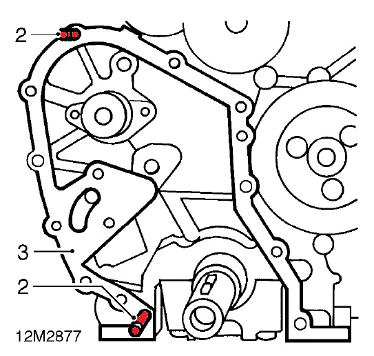

Pour remettre l'ensemble carter et pompe (assez lourd), sans abimer le joint papier entre carter et bloc moteur, j'ai suivi et fait plus que le manuel d'atelier.
Le manuel d'atelier recommande de mettre des goujons dans des trous de vis de fixation du carter pour tenir le joint et guider le carter lors du montage. Goujons en rouge sur ce dessin : J'ai coupé une tige filetée en trois, et les trois ont été mis dans des trous de fixation.
Important est de bien prendre en compte la longueur des trous dans le carter, car il faut ensuite enlever les tiges filetées. J'avais celle du bas coté gauche trop courte. J'ai donc fait une rainure dans le bout, pour la dévisser avec un tournevis plat. Comme le trou est débouchant à l'arrière, j'ai pu la pousser une fois dévissée. Sinon, j'aurai pu aussi utiliser le doigt magnetique FACOM 827.1 qui passe dans le trou.

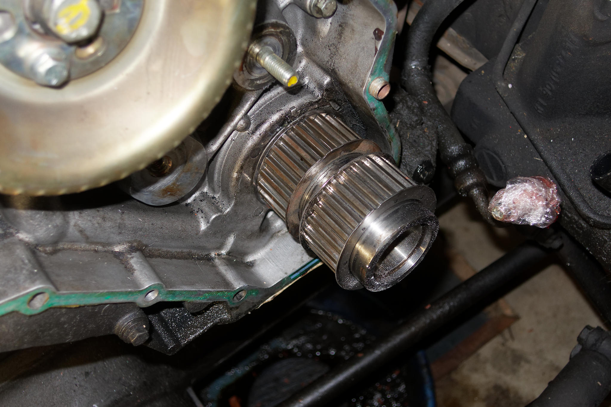

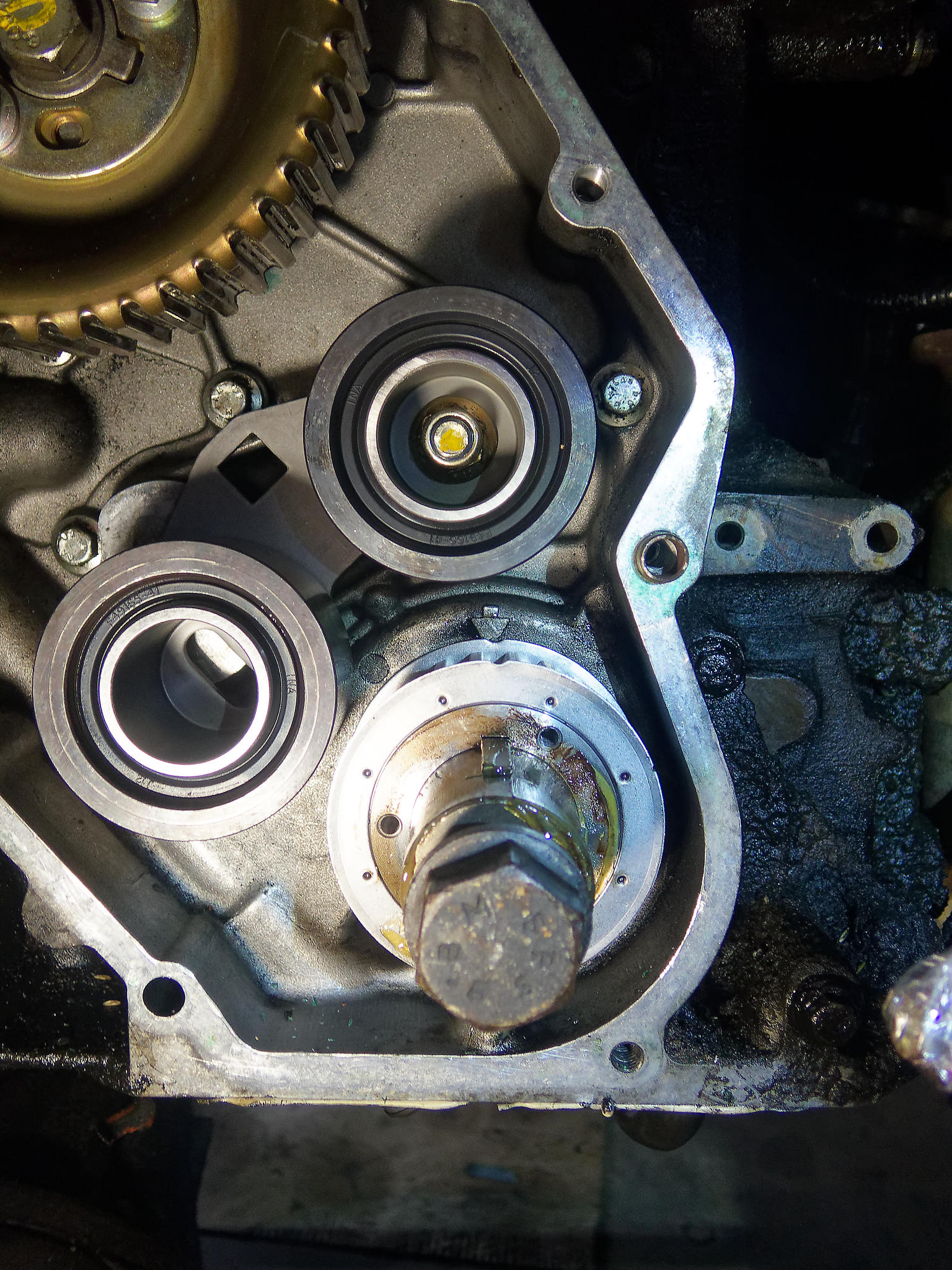

Je me retrouve avec un galet ETC8560 au lieu du LHV100150 !
Explication dans le post de LØLØ du 12/12/2013 : viewtopic.php?p=83208#p83208 Photo R32 à R36.

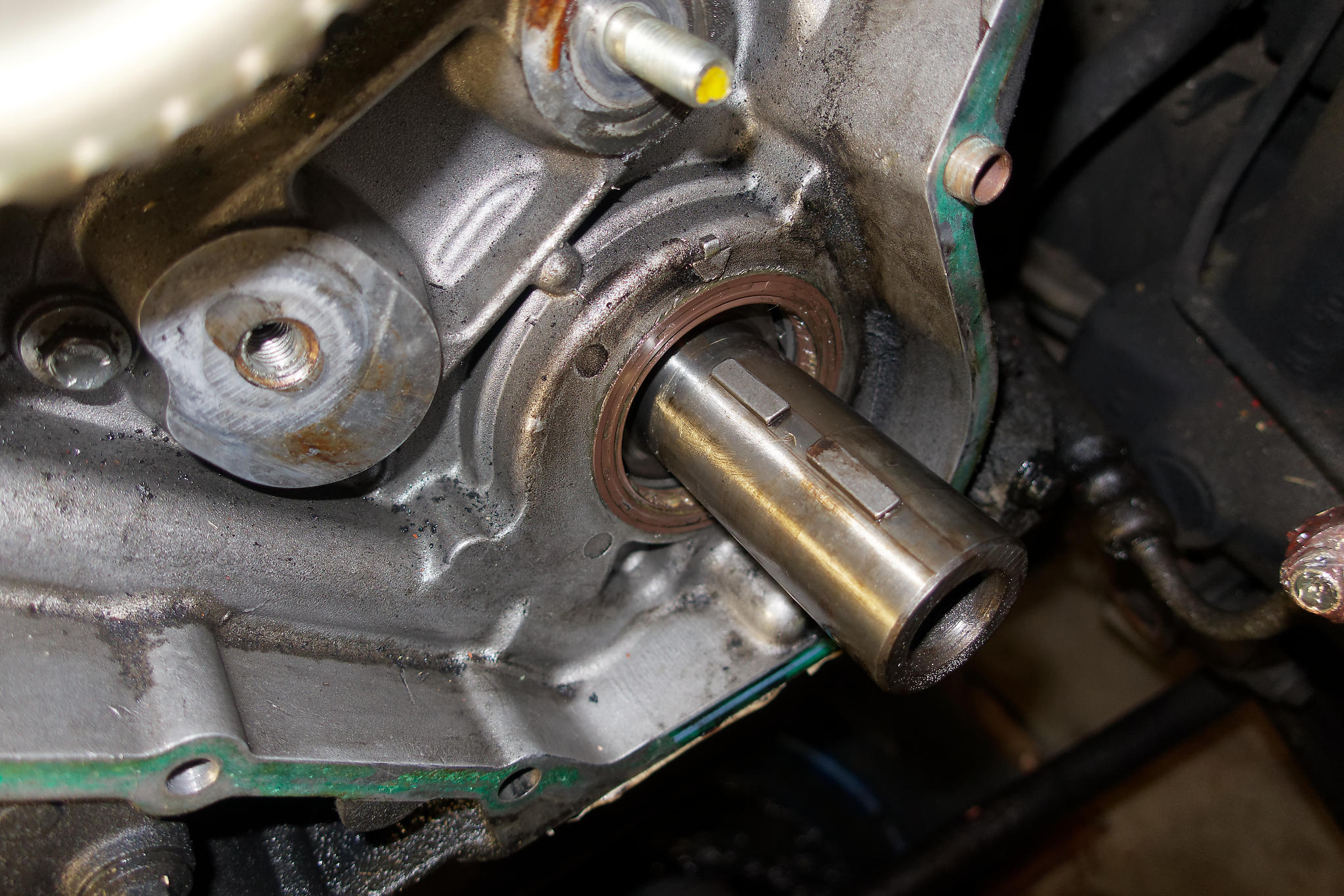

Sinon pour mettre le joint de vilebrequin dans le carter, je me suis remémoré une astuce de LØLØ : utiliser des ancienne poulies, à l'envers. Pour le joint du carter au niveau de l'arbre à came, je ne mettrai pas de photo, car si ma femme tombe dessus......
J'ai utilisé un petit pot en terre cuite de bon diamètre et une cale en bois (entre marteau et pot). Le joint est en place.....mais le pot est en trois morceaux. Bien sûr, je n'ai rien dit.....

Tu n'as donc pas vérifié la qualité de pulvérisation des injecteurs?

Avant le démontage, je n'ai vu aucun symptôme (fumée, odeur, consommation etc....) pouvant laisser supposer un problème de combustion.Normand 1400 a écrit :Tu n'as donc pas vérifié la qualité de pulvérisation des injecteurs?
Au démontage, tous les trous des nez d'injecteur sont bien visibles, malgré les dépôts autour. Dépôts qui ont été facilement enlevés.
J'ai donc décidé de laisser tel quel.

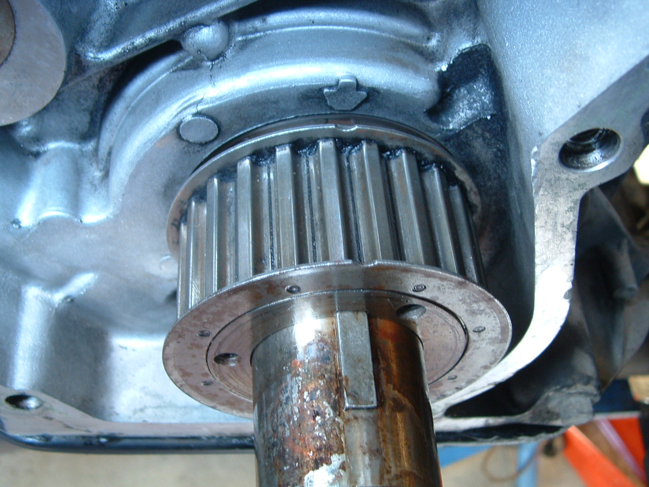

A l'avant, la lèvre du joint repose sur le pinion d'entrainement de la courroie de distribution, pas sur le vilbrequin.Concernant les joints d'étanchéité, avais-tu repéré une marque d'usure sur le vilebrequin?

400 000 km avec des injecteurs encore en état ... c'est un joli score.
Sur des injections indirectes, je n'ai jamais pu aller au-delà de 300 000 km et à ce kilométrage, les nez étaient déjà copieusement creusés. Ça ne fumait pas, ne cognait pas, ne tiquait pas au démarrage, même en hiver, mais on voyait bien à la pompe à tarer que le panache avait une sale gueule (présence de stries).
D'où ma question, car il n'y a vraiment qu'un examen approfondi qui permette d'être catégorique.

450 000 kmNormand 1400 a écrit : 400 000 km avec des injecteurs encore en état ... c'est un joli score.
Normand 1400 a écrit :on voyait bien à la pompe à tarer que le panache avait une sale gueule (présence de stries)
C'est en substance ce que m'a dit le dieseliste qui a révisé mes injecteurs.Normand 1400 a écrit :il n'y a vraiment qu'un examen approfondi qui permette d'être catégorique
Les nez n'étaient pas tellement encrassés mais les aiguilles étaient rayées ("carburant de mauvaise qualité" alors que je n'y met que de l'excellium...
Conséquences: l'excellente pulvérisation retrouvée a redonné une belle souplesse au moteur qui est aussi beaucoup plus silencieux et économe (-1,4 l/100 en moyenne dans mon cas).
La révision des injecteurs, associée au rééquilibrage des compressions dû au remplacement de la segmentation et au rodage des sièges/soupapes effectués lors de la réfection du moteur, devrait donner un bon résultat lors du contrôle de la pollution….enfin j'espère
Ah dernière chose, son banc permet de contrôler la pression des deux étages, si celle du premier étage est mauvaise, il faut changer l'injecteur.

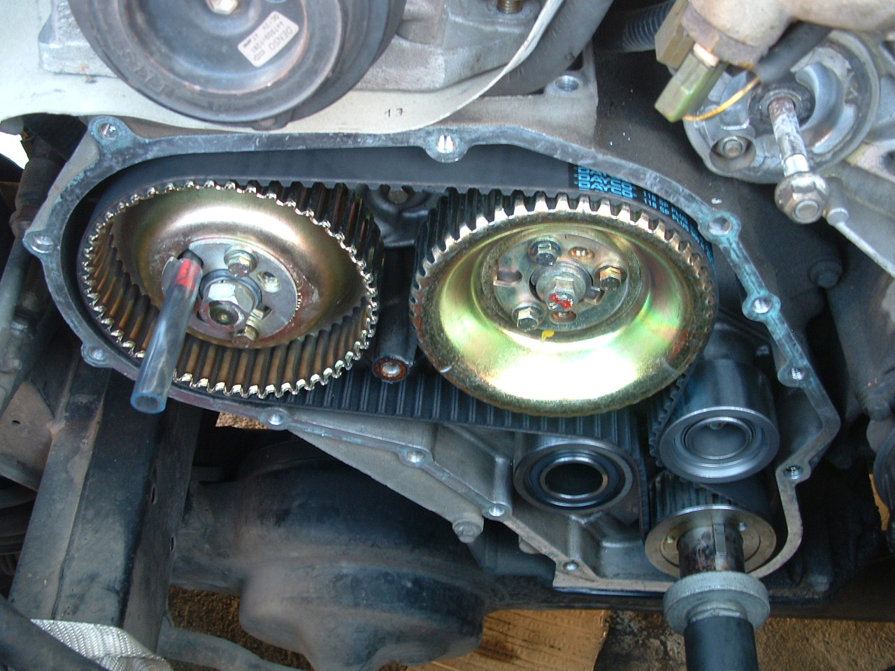

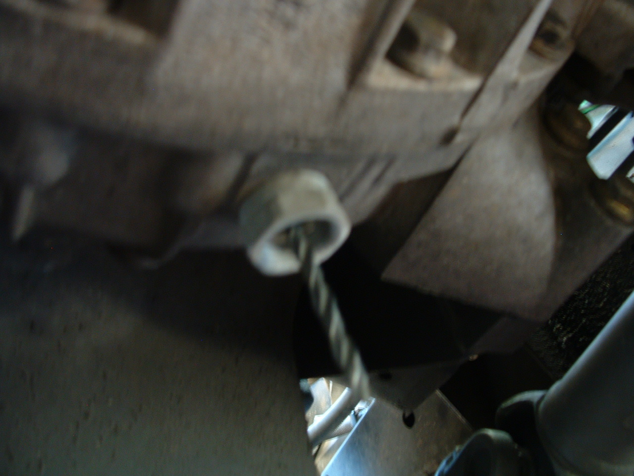

Pigeage du vilo au PMH, cela donne un léger décalage au niveau du repère sur le pignon.
Il ne faut pas avoir deux mains gauches pour faire la tension de la courroie et serrer en même temps au couple la vis de blocage du galet tendeur. A+

vous etes surs que vous avez pris le bon repère sur le volant moteur ?
- Messages : 13979
Oui et tu ne peux pas te tromper.jerome38 a écrit :vous etes surs que vous avez pris le bon repère sur le volant moteur ?

Pour le vilebrequin, c'est le pigeage au volant moteur qui fait foi. Donc le décalage par rapport à l'index venu de fonderie sur le carter avant importe peu.

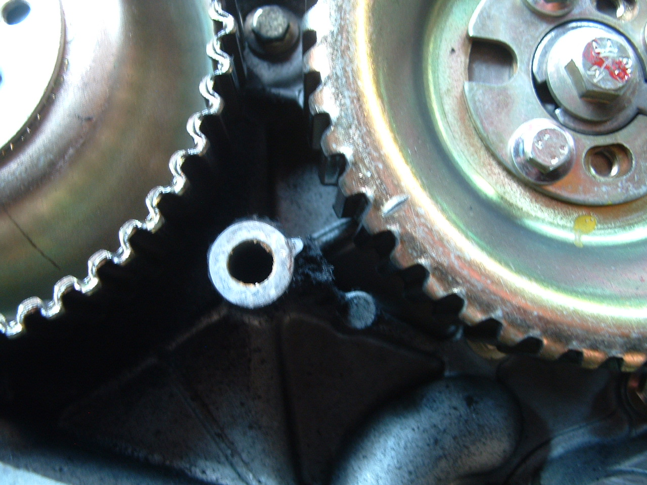

Pour l'arbre à cames apparemment décalé dans le sens retard (j'ai le même décalage sur le mien depuis l'origine et ça ne me perturbe pas outre mesure, notamment parce que le repère venu de fonderie est légèrement biais et que si tu mènes une perpendiculaire au téton passant par le dit repère, tu tombes pile sur le repère de la poulie d'arbre à cames) le seul moyen de lever le doute est de vérifier l'épure de distribution.
Je n'ai jamais eu à le faire sur un Land mais en principe, cela se fait avec un jeu aux soupapes particulier (beaucoup plus grand que le jeu normal) et deux comparateurs, l'un palpant sur le culbuteur, l'autre sur un piston (le n° 4, en général).
Je n'ai pas regardé la doc, mais il serait étonnant que le constructeur n'ait pas décrit la procédure de contrôle.
Sur les moteurs où j'ai eu à le faire, il fallait libérer une soupape (déclavetage des demi-lunes après compression du ressort, le tout sur le véhicule
) et la laisser reposer sur le piston : c'est donc elle qui servait de palpeur. Par contre, sur nos engins, je pense que le constructeur a dû donner une valeur de levée d'une ou deux soupapes au point mort haut, ce qui ne nécessite qu'un seul comparateur et dispense du cirque avec les soupapes.
Très sympa comme manip, mais réservée aux mécaniciens minutieux et passionnés!
Note que les Land font partie des rares véhicules qui permettant un réglage hyper précis de la distribution ; donc si tu as un doute, ça vaut le coup de se pencher sur la question...
