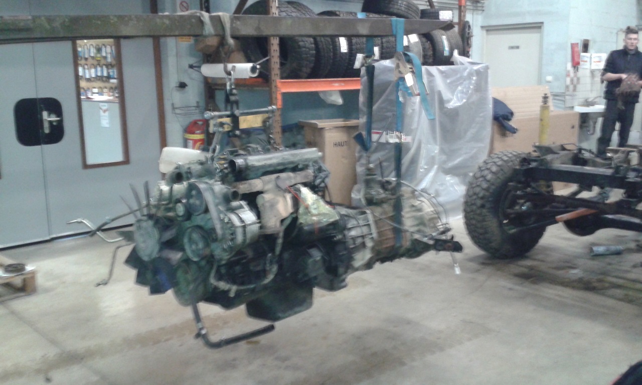

Sortir le moteur plus les 2 boites ça fait un certain volume et poids. La photo montre un 300 et ses boites, c'était facile avec le manitou et sur un châssis nu dans un atelier au sol plan et dur. Le moteur était tenu par ses deux "oreilles" et il y avait une sangle pour la boite. Par contre je ne me souviens plus de l'équilibre du truc et de l'utilité de la sangle de boite (anecdotique/ sécurité ou elle prenait une partie de la charge) Par contre tu dit avoir une chèvre est elle assez costaud pour supporter l'ensemble sans basculer? Ensuite si tu es sur de la terre et que ça ne roule pas, prévois la place de reculer le Def.
Comme dit Pater, déposer le moteur c'est du travail, vidange de tous les fluides, débrancher toute la "plomberie" (GO, refroidissement, alimentation en air, échappement, déconnecter toute l'électricité, la climatisation si tu as, tomber la face avant et les radiateurs , car ta chèvre va avoir du mal à soulever le GMP au dessus de la calandre sans défoncer les radiateurs et bien sur le remontage de tout ce petit monde au retour..
Il me semble qu'en "amateur" le choix de descendre les boites avec la chèvre en ayant retiré le tunnel est le plus simple. Ne pas oublier de caler le moteur pour pas qu'il bascule sur ses silent blocs ni ne tire sur des éléments pas conçus pour (durites, câblage électrique )

Ze Fifi a écrit : 19/03/2021 0:39 Il me semble qu'en "amateur" le choix de descendre les boites avec la chèvre en ayant retiré le tunnel est le plus simple. Ne pas oublier de caler le moteur pour pas qu'il bascule sur ses silent blocs ni ne tire sur des éléments pas conçus pour (durites, câblage électrique )

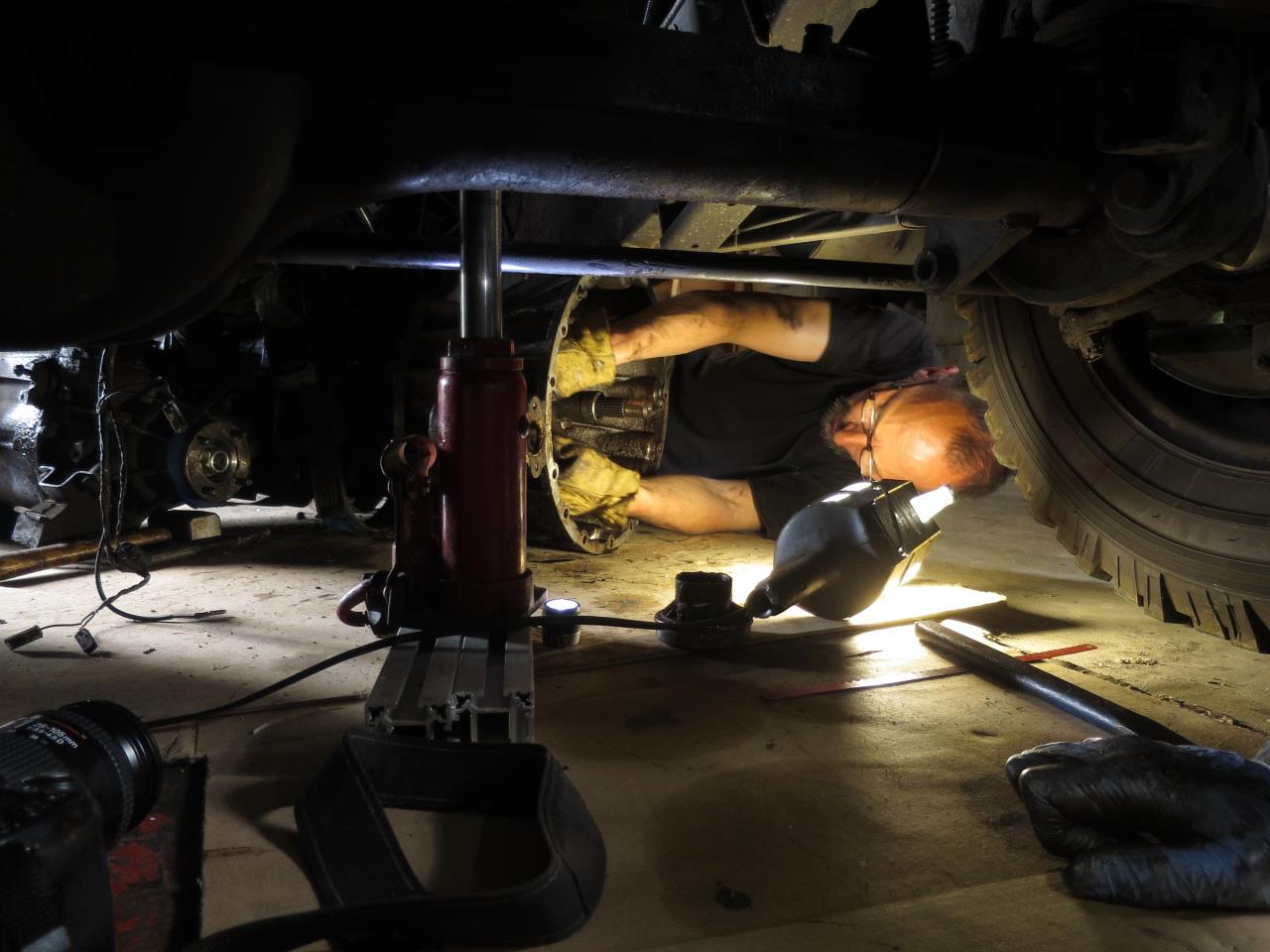

C'est ce que j'avais fait car je voyais trop de boulot pour sortir le moteur et pas de chèvre.
Et puis il y a assez de place en dessous pour travailler (tu peux voir les cric tenant l'arrière du moteur) :
Sans chèvre, on s'est débrouillé :
Stagadon,
La difficulté a été de réaligner moteur boite. Il vaut mieux être deux.

Finalement nous avons tout démonté ( la caisse en morceaux ) et le bloc moteur BV BT vient tout seul à la chèvre . Je ne me voyais pas dessous à essayer de réenquiller tout ça et comme tu dis à deux c'est mieux , je suis plutôt seul , merci du conseil .

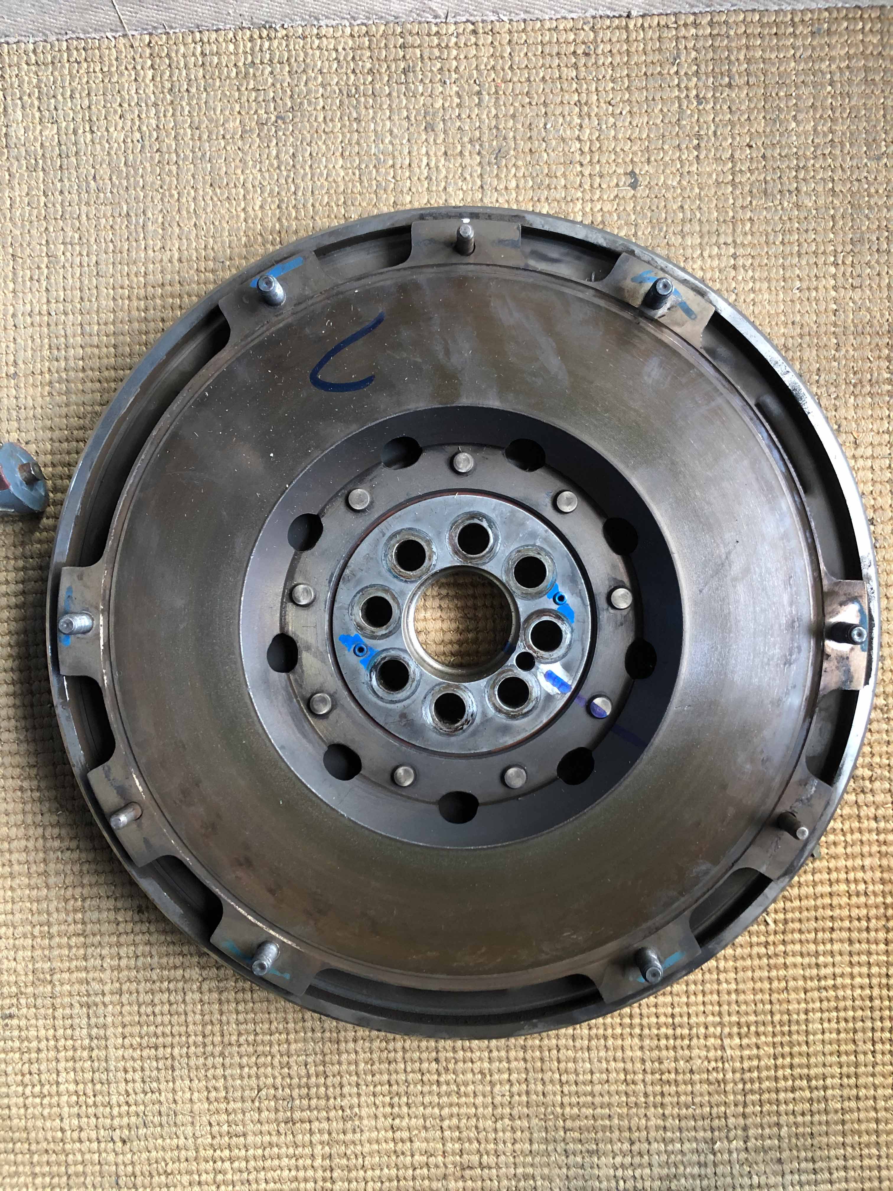

voici des vues du volant moteur déposé. C'est un valéo .
J'ai une facture de 2012 à 156 000 Km de chez LR pour le remplacement d'un volant ref : PSD 103470 K .
Déja , est-ce bien la bonne référence d'origine du Def TD5 de 99 ? De ce que je lis , il semble que oui mais le doute reste présent .
Je remplace aussi le disque le diaphragme , la bague bronze et la butée . ma fourchette est en fonte et imperméable mai elle comporte une coupelle plastique qui reçoit le pivot , trouves t'on cette coupelle plastique ?
Il y a eu donc un deuxième remplacement de volant , ça commence à faire beaucoup . Je suppose que le but était de remplacer le disque et que pour bien faire ils ont tout changé en insérant un volant de petite réputation .
Pour Normand 1400 , on peut observer la série de trous en périphérie disposés par groupes de quatre ; cinq ; sept .. et d'une encoche .
Quelles sont les mesures que je pourrait prendre pour te donner au mieux les éléments manquants ? Je fais ça au pied à coulisse il y aura forcément des imprécisions , de quelle façon procéder . Si je fais un développé ( une bande reproduisant la circonférence ) indiquant les trous et encoches ?

Stagadon a écrit :Si je fais un développé ( une bande reproduisant la circonférence ) indiquant les trous et encoches ?
Stagadon ,
un développé, justement, ce serait l'idéal!
Perso, je le tenterai avec un bon vieux mètre de couturière... :twisted:
Il faudrait aussi une approche du diamètre des perçages et de la largeur de l'encoche. Par contre, l'extrait de doc ci-dessous montre que les perçages sont rythmés de manière simple, ce qui devrait te faciliter les mesures :
Sur ta photo IMG_8500.jpg postée le 5 mai, on voit déjà que l'encoche est différente des autres perçages ; le signal généré par son passage sous le capteur sera évidemment différent (forme et tensions caractéristiques) et c'est sans doute ainsi que le calculateur identifie dans un premier temps les différents cylindres.
Cela fait déjà un point d'éclairci! :wink:
Par contre, le fait que tu aies déposé le volant permet d'envisager d'autres investigations.
Si j'étais confronté au problème, voici quelques idées :
1°) le « crevé » du volant ci-dessous montre qu'il est équipé d'un roulement d'assez grand diamètre, susceptible de prendre du jeu, qu'il faut donc contrôler. Je laisse Pater compléter cette partie ainsi que sur sa vision du risque occasionné par l'agressivité du milieu dans lequel ce roulement travaille :
2°) ensuite, la doc Land Rover donne l'ordre de grandeur du débattement angulaire sous le couple maxi délivré par le moteur :
En clair, il est possible de réaliser un montage permettant de contrôler si le débattement angulaire est bien proportionnel au couple appliqué. Note qu'en principe, les ressorts ne se mettent en compression que sous un certain couple (sous ce couple minimum, un débattement angulaire « libre » est possible) comme le montre cette planche extraite d'un document de LUK pointant les conséquences sur les volants bi-masses de l'augmentation du couple résultant des modifications des cartographies d'injection, paramètre souvent négligé par les préparateurs en herbe et qui ont dû largement contribuer à la mauvaise image de ce genre d'équipement :wink: :
L'allure du montage est la suivante, la première masse étant immobilisée par une dent de la couronne de démarreur, ce que tu as déjà dû faire pour déposer les huit vis de fixation du volant au vilebrequin :
3°) enfin, comme les vérifications qui précèdent ne permettent pas d'apprécier le comportement dynamique du volant, lié aux vibrations dont tu parles et qui se produisent à régime élevé, je vérifierais aussi très soigneusement le jeu axial du volant (qui dépend assez largement de l'état du roulement) et, surtout, le voile de la partie encaissant la friction (mesure à faire au comparateur juste au-dessus de la zone de frottement disque/volant) ainsi que le saut, mesuré si possible en fond de dents de la couronne (mesure sur une trentaine de dents également réparties sur la circonférence).
Perso, le maximum que j'admette sur le voile du plan de friction est de l'ordre de deux ou trois centièmes, pas plus, justement pour éviter les vibrations...

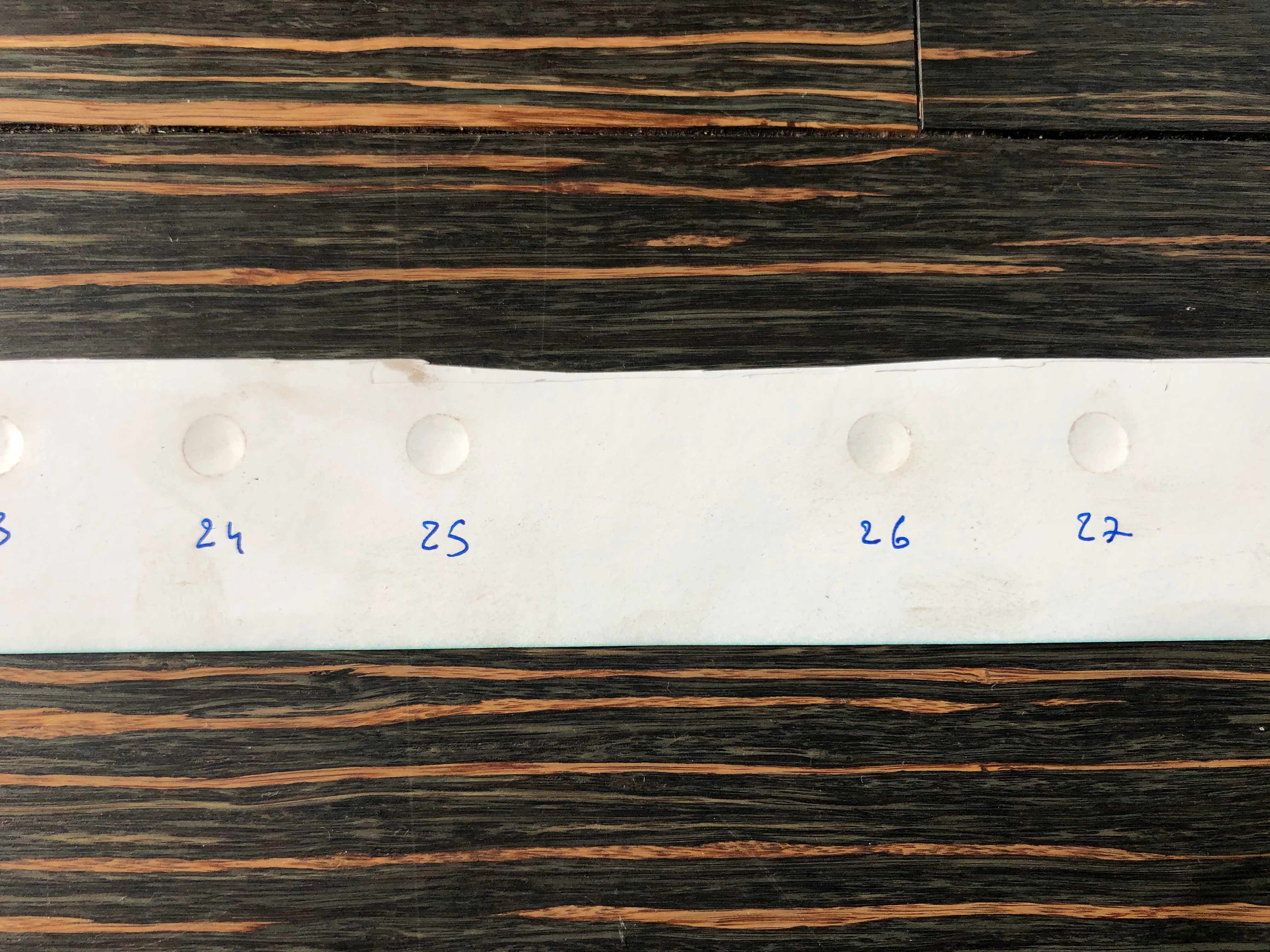

Je vais faire un developer donc peut être en calquant au crayon une bande de papier . + mesures .
J'ai déposé la culasse . J'était sensé placer le repaire de chaine trait sur le pignon du haut à centrer entre deux maillons bleu et aligné avec le trou dans la culasse sujet à recevoir une pige ...
Bref , j'ai beau eu des crampes à faire des tours, je n'ai jamais pu aligner mes deux maillons avec le trait de poulie . Déjà je m'interroge .

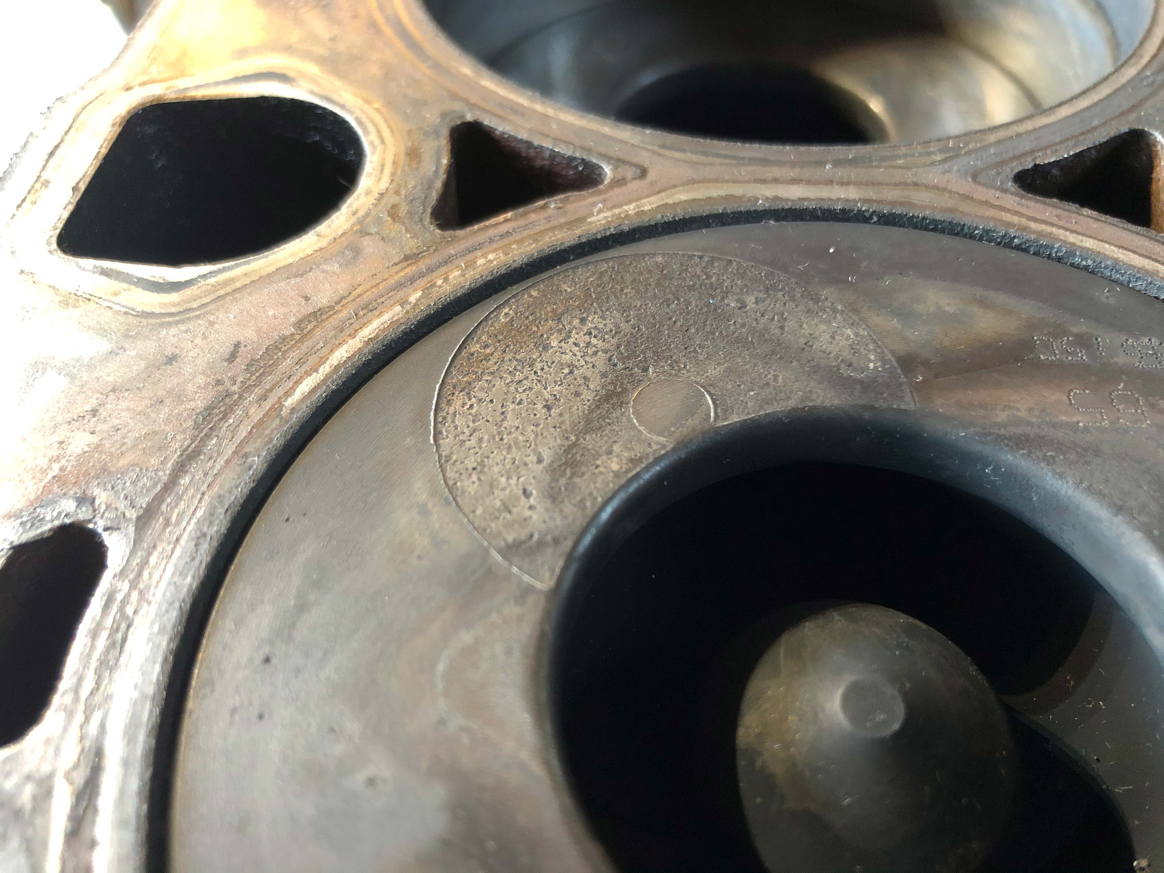

Culasse déposé , j'observe que premièrement les cylindres ne présentent pas de rayures dans le sens de translation ouf et que les traces en hélicoïde sont bien visibles , le cylindre n'est pas glacé .
Je ne sais pas si c'est normale mais l'emplacement de la tête de soupape la plus proche de la chaine est assez visible sur le piston , c'est bien propre dirai-je mais pas franchement marqué métal , suspect sans doute . les même soupapes sur les autres pistons ont laissé les mêmes traces loin prononcés . je ne sais pas encore si c'est l'addition ou l'échappement .

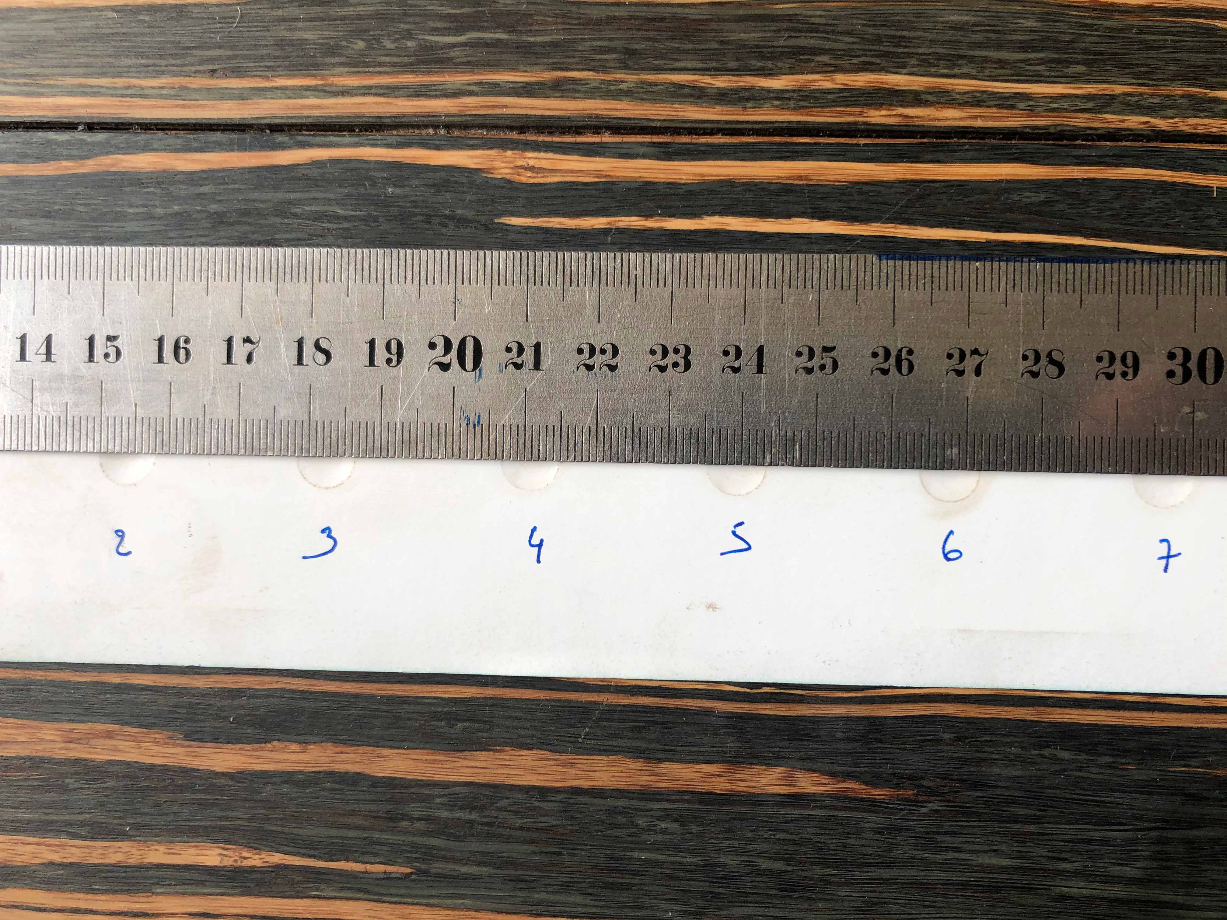

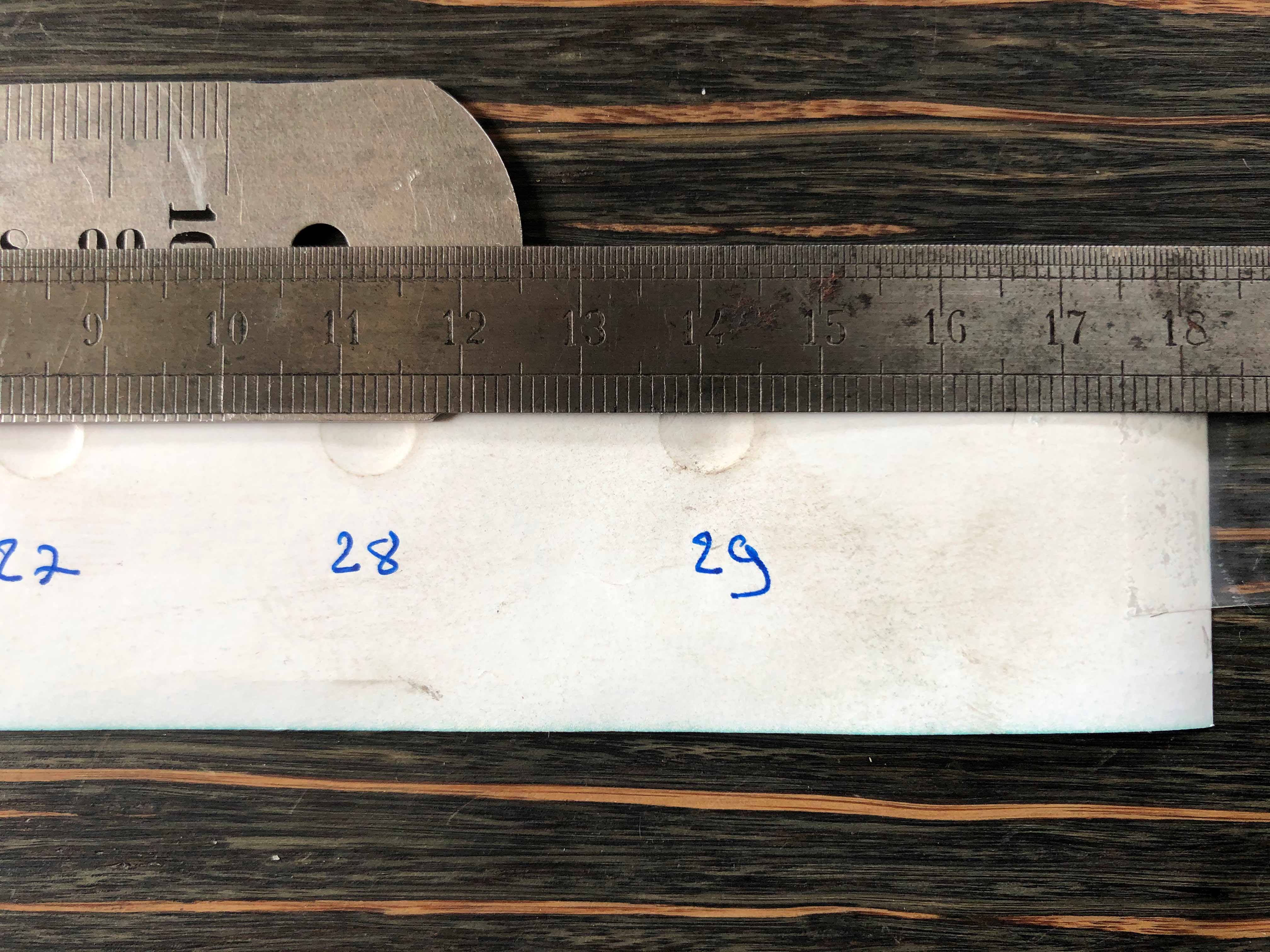

Le developé , réalisé la bande bien serré sans pour autant plonger le papier qui fait 0,5 mm .
il est évident que ça devait faire un peu plus d'un mètre donc j'ai commencé la mesure au 10 cm du réglé sur le bord de l'encoche , pour l'autre bout idem pour plus de précision , la c'est la grande marade . Attention donc il y a de quoi se tromper .
J'oublie le diamètre des perçage des trous :7,5 mm +-= ils ne sont pas très propres ni finis
diamètre du disque à la bande des perçages au pied à coulisse: diamètre du centre : 47,7 mm
longueur de la section du rayon entre le bord du centre et l'extérieur : 140 mm
soit 47,7 / 2 + 140 = 163,85 mm x 2 = 327,7 mm
La circonférence d'après ces cotes : 102,95 mm
la circonférence d'après ma bande papier : 104,9 mm -- ce qui donnerait un rayon de 166,95 soit 3,1 mm d'erreur de diamètre en tenant compte de l'épaisseur du papier .
voila je m'estime satisfait de la précision , à toit de me dire si c'est bon , il est vrais que le repérage des trous est fait à 0,5 mm plus loin du centre que les trous eux même .
Ainsi donc , ils sont plus distant l'un de l'autre que la réalité , faut arrêter à un moment !
Le bord des trous est à 3mm +-= du bord du disque coté couronne ( moteur) .

Après un petit nettoyage des têtes de pistons , un dimanche , je retire ce que j'ai dis plus haut . SI , ça a marqué et même bien tamponé . la forme des têtes de soupapes est bien marqué sur les pistons et le bord forme une lèvre que je sens bien à l'ongle , il y a aussi des trous .
Des vibrations dites vous ?
D'après moi , le gars de chez LR qui a remplacé la culasse vers 100 000km avec je ne sais quel problème de moteur qui s'ensable après remplacement etc pourrait ne pas avoir contrôler la hauteur des pistons et depuis ... Ils ont vraiment l'air super solides ces moteurs .
Concrètement avec les moyens du bord , bientôt un micromètre et une montre , que dois-je contrôler si je peux et comment .
Je vois venir un vilebrequin en pied de lampe dans le salon , la culasse c'était déjà prévu donc ok , l'arbre à came du coup il à du en prendre bien en face aussi , non ?
Pas vendu avec la culasse , le changer aussi ? les galets; poussoirs hydro ,

Ce que tu viens d'exposer appelle d'autres développements, purement mécaniques cette fois. Mais auparavant, afin d'en finir avec cette histoire de perçages du volant — aspect bien secondaire au vu du reste — je crois que quelque chose ne colle pas dans tes relevés.

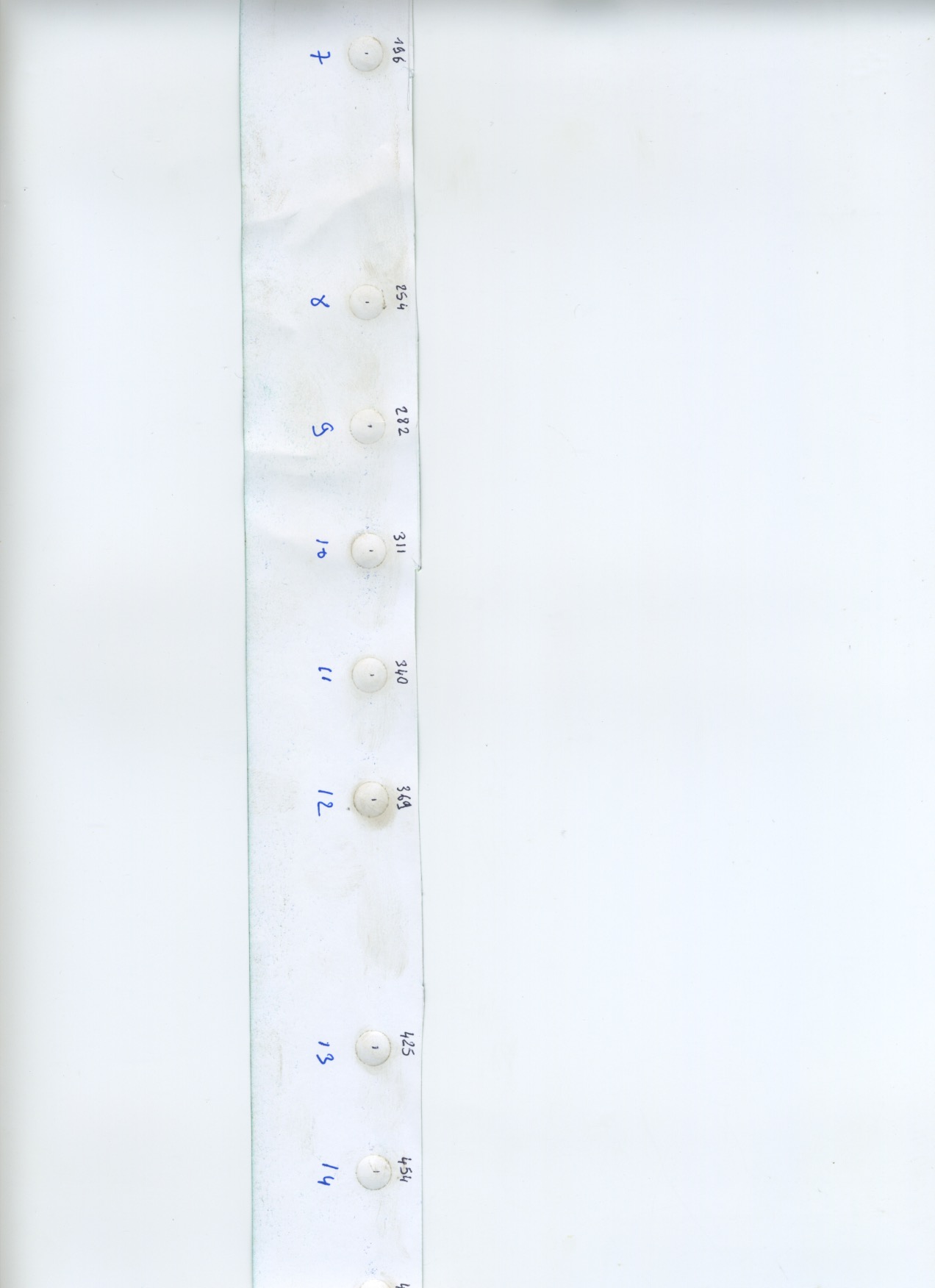

J'ai travaillé tes données en les croisant avec celles du manuel d'atelier. En considérant une interdistance entre les trous les plus rapprochés de 28,5 mm, soit 10° d'après la doc, on obtient un périmètre théorique du volant de 1 026 mm, à rapprocher des 1 030 et 1 049 mm (attention à la confusion mm/cm :wink: ) que tu mentionnes.
Or si l'on somme toutes tes interdistances, on détecte un manque de cote entre les trous 29 et 30 et, de plus, on ne retrouve pas le périmètre théorique.
Sous forme de tableau reprenant les cotes en millimètres, ça donne un truc du genre :
Outre le fait que quelque chose manque dans le décompte des trous, ce qui me perturbe, c'est que le séquençage (ce que j'appelle « suite » dans le tableau) entre les groupes de trous me semble insuffisamment différencié. En d'autres termes, pour que le calculateur identifie à coup sûr chaque cylindre, je ne vois pas d'autre moyen que de séquencer de manière unique chaque groupe de perçages.
Or là, les séquences identifiant les points 1 à 7 et les points 19 à 25 se répètent (171 mm) ce qui complique notoirement les choses du point de vue des algorithmes gérant l'injection. En clair, gérer ces doublons — sauf à coller un second capteur sur l'arbre à cames, ce qui serait totalement stupide sur un cinq cylindres — je sais pas faire, alors qu'avec des séquences toutes différentes qu'il suffit de décompter pour leur associer dès le premier passage au droit du capteur (le cas critique étant évidemment le démarrage) un n° de cylindre, ça devient très simple.
Avec Ludo, on tourne en rond sur ce point depuis le début... :mrgreen:
Peux-tu revérifier tes données?

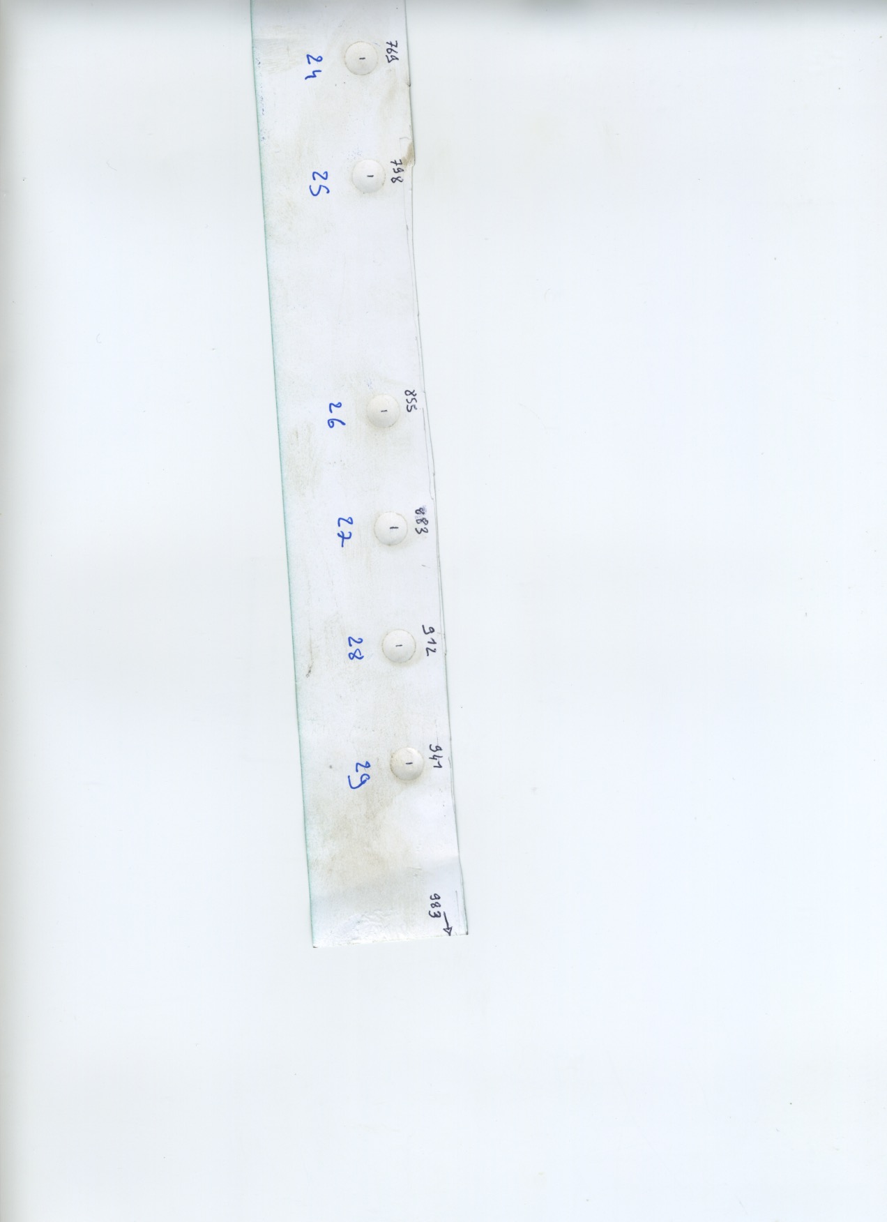

Heu oui la j'étais pas bien réveillé hier donc
" La circonférence d'après ces cotes : 102,95 mm ) c'est faut , c'est 1029,5
la circonférence d'après ma bande papier : 104,9 mm " ) c'est faut , c'est 1049
La prise de cotes pour le diamètre d'hier n'est pas forcément juste vu que le centre n'est pas la même pièce et éventuellement pas en place .
La bande papier doit être plus juste je dirai à 2mm prés sur la longueur totale .
Je t'ai fait un scanne car les premières photo sont faites au portable et même si je les fais au 50mm sur un pied ce serait faut .
Mais le scanne n'étant pas directement fiable pour lire de ton coté un reconstitué imprimé , j'ai mesuré depuis l'encoche ,
*** Deuxième ânerie d'hier , MA FLECHE DE ROTATION EST A L'ENVERS .
La chaine tourne horaire donc le volant anti-horaire . Avait tu vu le piège ???
La bande de papier a bien du perdre un bon mm dans le salon cette nuit !! Mais en fin , je ne peux pas t'inventer des trous , ils y sont tous j'ai vérifié et la bande ne pouvait pas tourner lors du relevé des positions . La précision doit être au moins suffisante pour que tu comprennes les correspondances je pense si ce n'est pas volontairement " faussé " ou "codé" . Enfin , c'est moi qui le dis un peu vite .
Dis moi précisément ce que je dois prendre comme cotes .
Je pense à un truc , vous avez pris quoi en point de repères début de séquence ? le pmh 1 ou autre chose . comme je n'y connais rien je n'ai rien à craindre! Le moteur ne dois pas attendre un point de départ unique sur le disque au démarrage ; il y à t il réellement un point de départ ; il y a t il des points de correspondance physique entre les trous et les moments importants du moteur ; ce qui me passe par la tête .. une échelle de temp différente entre les cycles de rotation physique et les impulsions magnétiques et ou un décalage irrégulier .
110 TD5 / 99 .
Messages : 911
Re: Problème volant moteur?
Le problème est de penser que les injections se font par rapport aux trous.
Si elle se fait à partir d'un point de repère (hypothèse: encoche carrée au PMH cylindre 1) et que les autre trous ne servent qu'à avoir une fréquence (et donc un régime moteur) le décalage entre deux injections étant "immuable" tous les 144° (720/5). Je met immuable entre "", car c'est vrai à régime stabilisé, lors des régimes transitoires il peut peu être y avoir des avances ou retards d'injection
Par contre il doit y avoir un capteur sur l' AAC pour identifier sur quel PMH on se trouve vu que le cycle s’effectue sur 2 tours de vilebrequin pour ne pas injecter en fin d'échappement / début admission. Sur le Td5 les injecteurs sont mis en pression par une came il me semble, n'y aurait il pas une info de cette montée en pression qui remonte à l'ECU via le faisceau injecteurs et qui du coup peut donner l'info du cylindre qui arrive en fin de compression?

Et j'y pense une seconde question: la position du volant est elle indexée par rapport au vilebrequin (une seule position de montage? ) ou non?
Stagadon
Messages : 278
Message non lu par Stagadon »
Non pas de fil noir mais chacun des cinq reçois un fil noir et .. une couleur .
le volant tu ne peux pas le monter autrement il y a un goujon détrompeur .
Par contre , je viens de retirer le carter de chaine et comme je l'avais pressenti lors de ma tentative de démontage chaine calé comme il faut , c'est pas bon .
le pignon du bas s'aligne correctement avec la chaine , en haut jamais . le pignon du haut est un peu plus d'un demi tour décalé . ça fonctionnait comme ça mais , je veux bien une explication !
