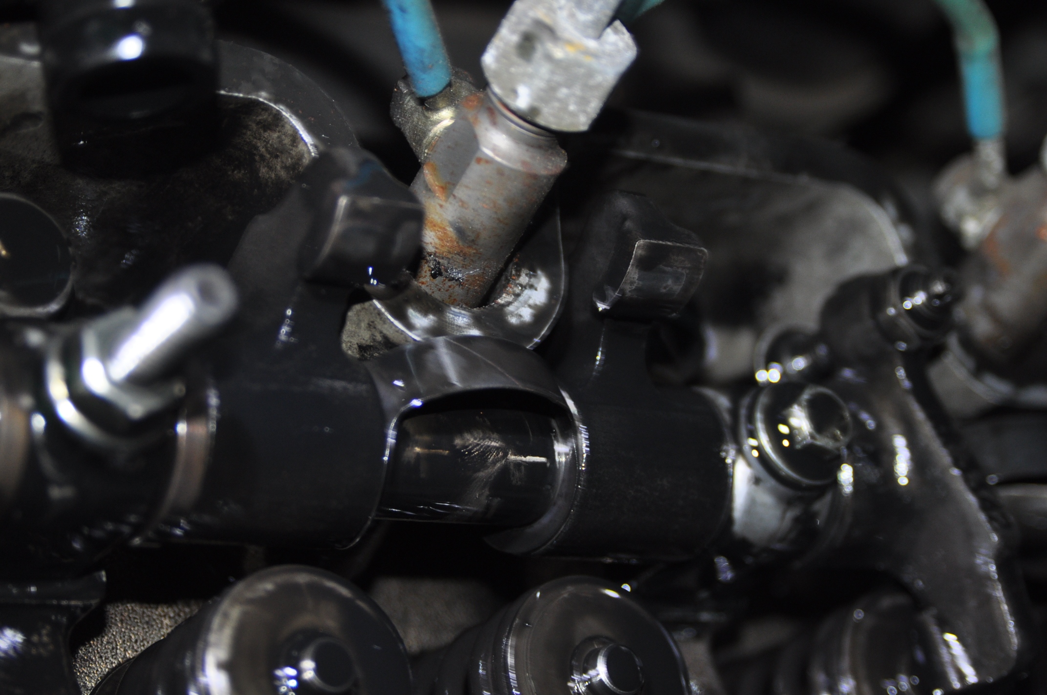

Re: De l'importance du réglage du jeu de soupapes
Ah ben oui, effectivement pour le 300 c'est plus light.
Est ce que tu crois que l'on peut upgrader un 300 avec des ressorts de 200 :mrgreen: :wink:
Mais effectivement pas de problème avec l'un ou l'autre des ressorts.

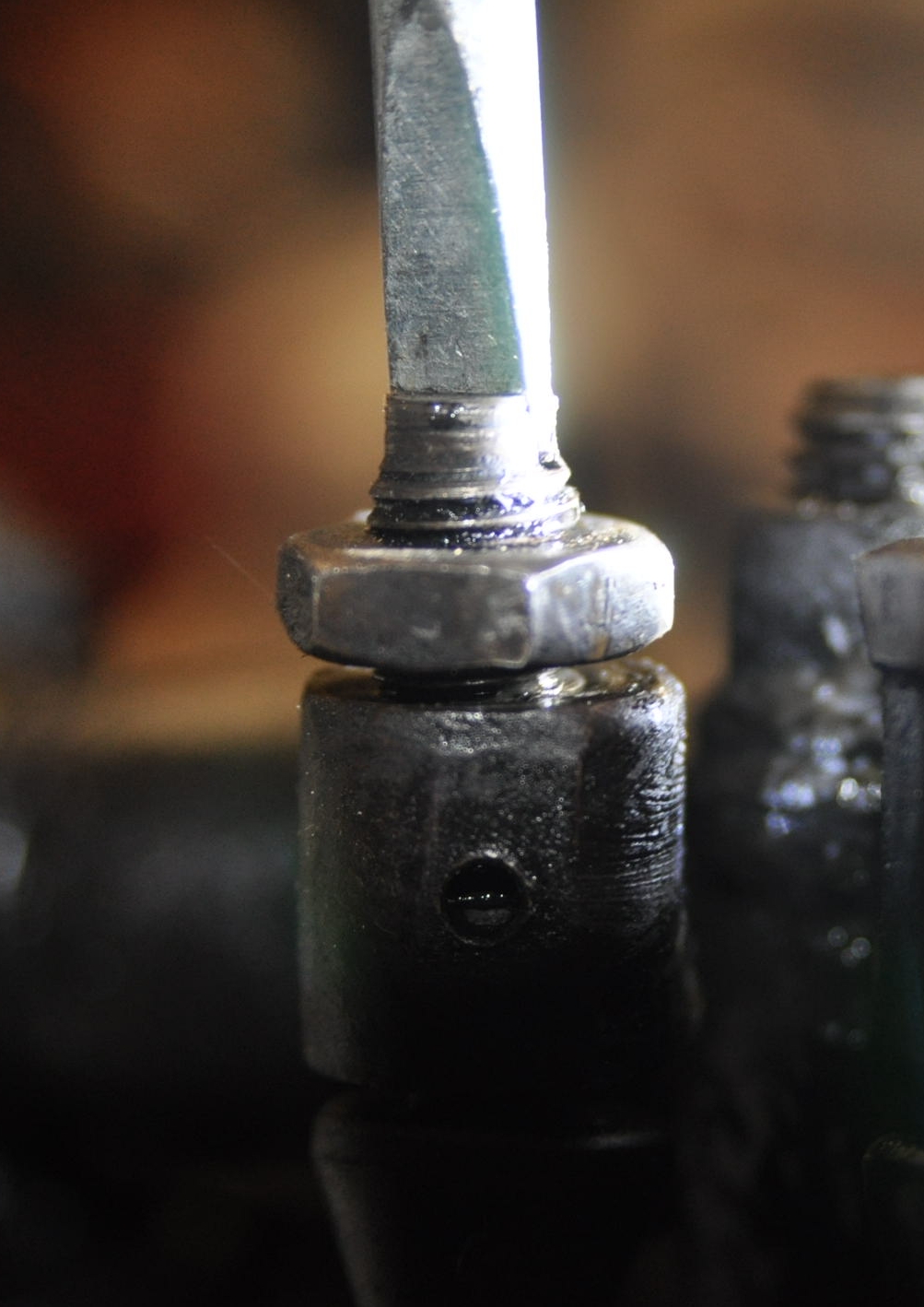

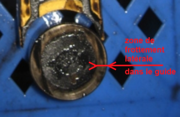

Que penses tu du galet dans son guide. Sur la photo ou l'ensemble est bien sale, on peut voir sur la surface de frottement latérale du galet dans son guide. Cela me rappelles les problèmes de guidage d'une pièce de monnaie dans un monnayeur. Le positionnement peut être influencée selon la dynamique. Il peut-être légèrement différent moteur tournant, ou moteur entrainé par une clef de 30 sur le vilebrequin. Dut a un phénomène de rebonds et de coincement lorsqu'on arrête le moteur avec la clef de contact par exemple que l'on a pas en tournant le vilebrequin à la poussette ou à la clef. Sachant que le poussoir bronze se déplace lui aussi dans le guide, ne peut-il peut y avoir un phénomène cumulatif ou circonstanciel qui provoquerait ce petit coincement ?
LØLØ a écrit :Sur la photo ou l'ensemble est bien sale, on peut voir sur la surface de frottement latérale du galet dans son guide
Salut LØLØ,
on peut voir quoi ?

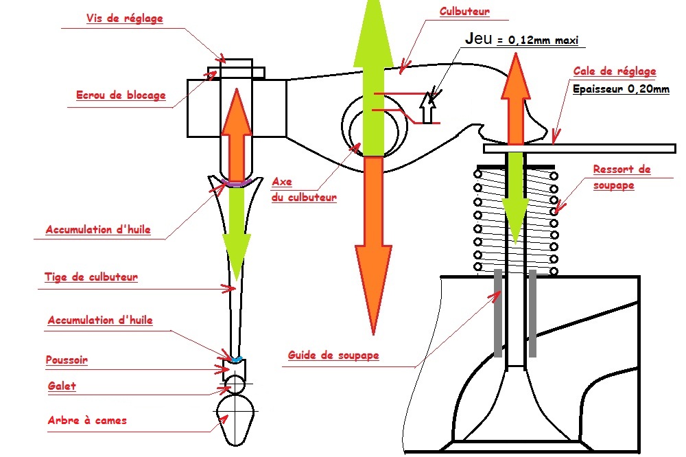

Le coté objectif :
Etes vous bien d'accord que le culbuteur a du jeu sur l'axe ? Jusqu'à 0.12 mm. Oui/Non ?
Etes vous bien d'accord qu'en marche normale, la zone de contact entre le culbuteur et l'axe est dans la partie basse de la périphérie de l'axe ? Oui/Non ?
Etes vous bien d'accord que la variation de la position du culbuteur dans le plan vertical par rapport à l'axe, va modifier le jeu mesuré entre le culbuteur et la queue de soupape ? Pouvant aller jusqu'à 0.25 mm Oui/Non ?
Etes vous bien d'accord que le culbuteur ne peut se déplacer autour de son axe, et pas seulement en rotation, qu'avec du frottement car une face du culbuteur est en contact avec un ressort et l'autre face contre une rondelle, elle même contre un des support des l'axe supportant les culbuteurs ? Oui/Non ?
Dans le frottement de déplacement, il y a deux type de frottements, le frottement de glissement et le frottement d'adhésion. Pour plus d'info, voir le chapitre 4 du "Le serrage d'une vis pour les nuls". Etes vous d'accord ? Oui/Non ?
Si le culbuteur se déplace verticalement, que le coef de glissement est de 0.08 et le coef d'adhésion est de 0.15 et que le ressort pousse avec un effort de 1 kg (au hasard).
Pour faire déplacer le culbuteur de haut en bas ou de bas en haut, il faut appliquer un effort minimum de 150 grammes pour qu'il quitte sa position et glisse. Puis dès que l'effort descend en dessous de 80 grammes il s'arrête. Etes vous d'accord ? Oui/Non ?
Etes vous d'accord qu'il faut un effort minimum (150 grammes dans notre hypothèse), constant, pour être certain que le culbuteur est dans une position verticale "en butée" ? Oui/Non ?
Etes vous d'accord que comme l'effort axial est dû à un ressort, il y a possibilité de déplacement dans le sens contraire après avoir relâcher l'effort vertical pour faire bouger le culbuteur ? cela dépend bien sûr du sens de déplacement. Oui/Non ?
Si vous avez répondu "oui" à chaque fois, je serai certain que l'on s'est bien compris.

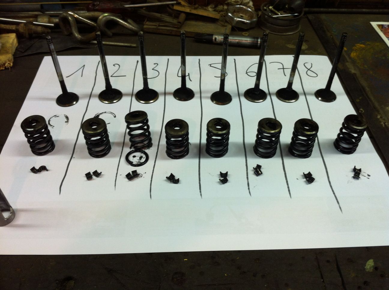

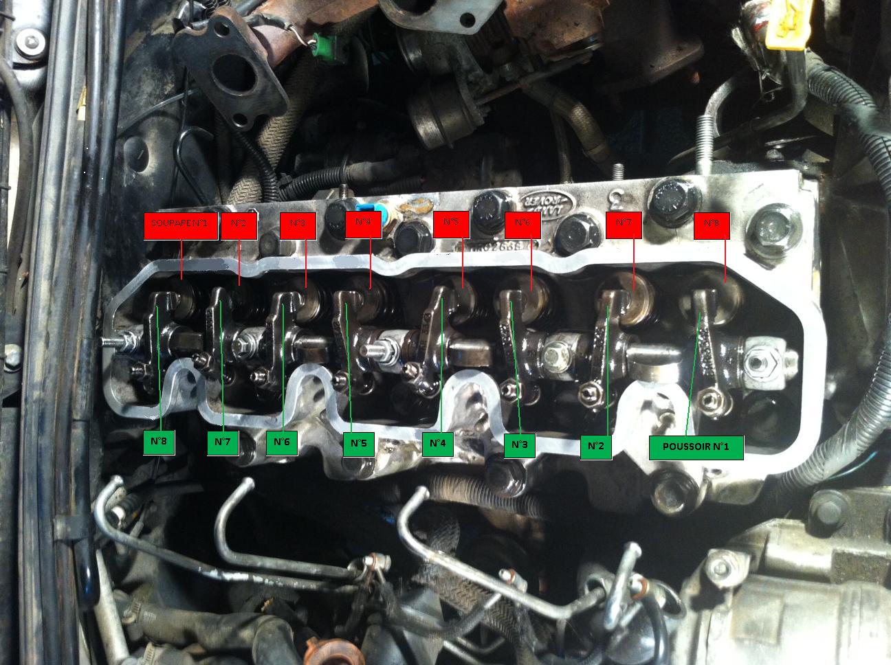

polo1979 a écrit :
Normand 1400 a écrit : Je n'ai jamais autant ramé pour régler une culbuterie que sur ce p... :sm4: de moteur!
N aurais tu pas un ressort de soupape de cassé?
si je t'avais posé cette question c'est parce que moi j'ai eut cela a+
ressort numéroté 3 sur la feuille
et numéroté 3 en rouge sur la culasse
ensuite une fois les réglages du jeu aux soupapes réglés, (les huits) et fait un tour moteur ou deux, les réglages sont différents, comment être sur de retrouver la position à l'identique pour un nouveau contrôle du jeu.
En ce qui me concerne, j'ai appliqué la méthode PATER,
J'ai fait mon réglage dans l'ordre des choses et apres avec une cale plus épaisse.
Comme le dis the pater Ce n'est pas parce que "j'ai toujours fait comme ça" que c'est "la bonne façon de faire" :mrgreen:
Autre cas rencontré sur le 2,5l VM de mon père, une tige de culbuteur tordue.
Salut LØLØ,
on peut voir quoi ?
Sa largeur.

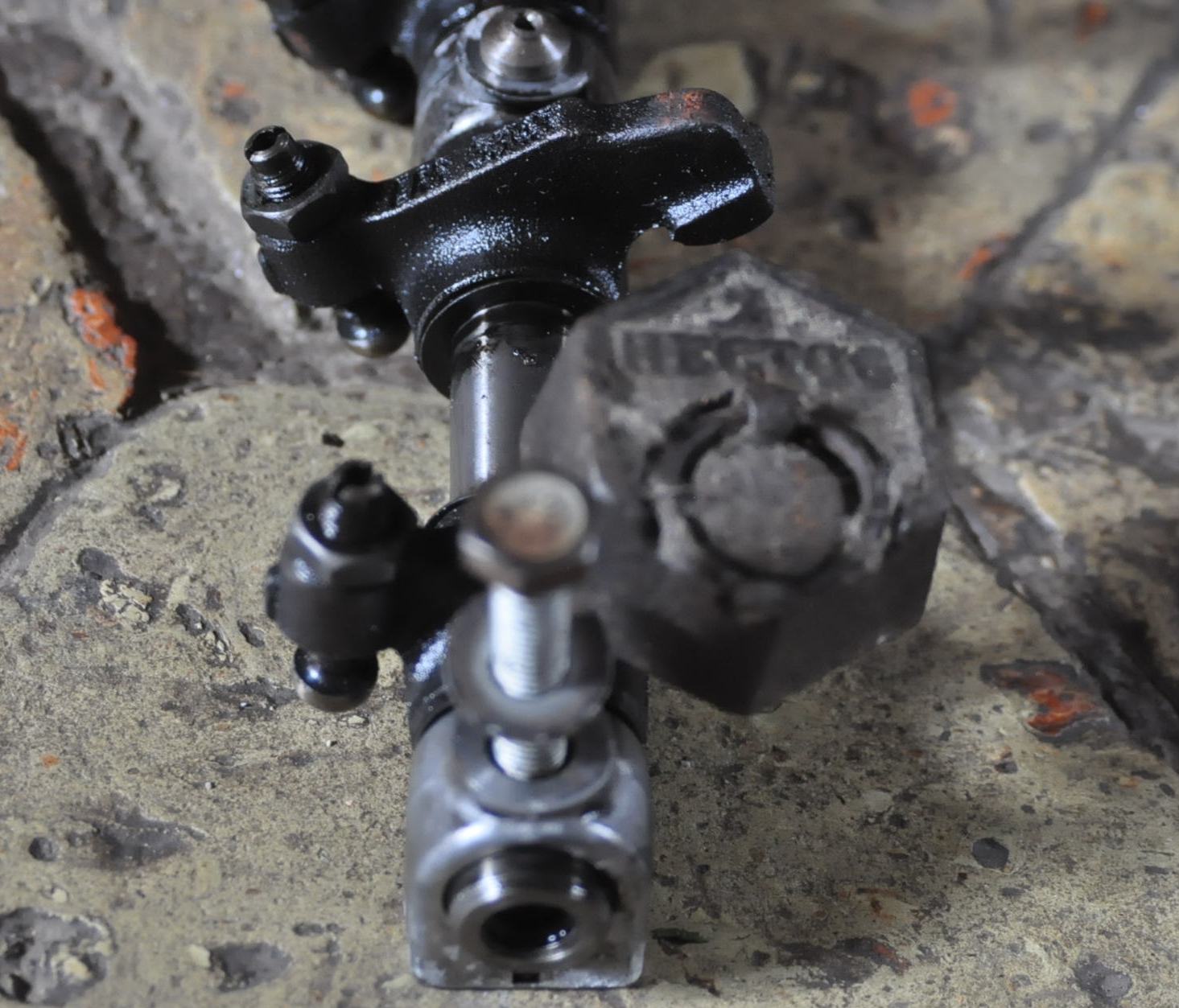

Au passage en tassant les culbuteurs pour voir les marques d'usures de l'axe dut au culbuteur, j'ai tassé 7 culbuteurs d'un coté, et le ressort me les a gentiment maintenu tassé, ça c'est impossible sur une rampe de 200. C'est le principe de la rondelle de biais qui coince sur sont axe, le principe que l'on retrouve sur les pompe à graisse ou à silicone.
Le coté objectif :
Ce n'est pas net... voir même flou :mrgreen:

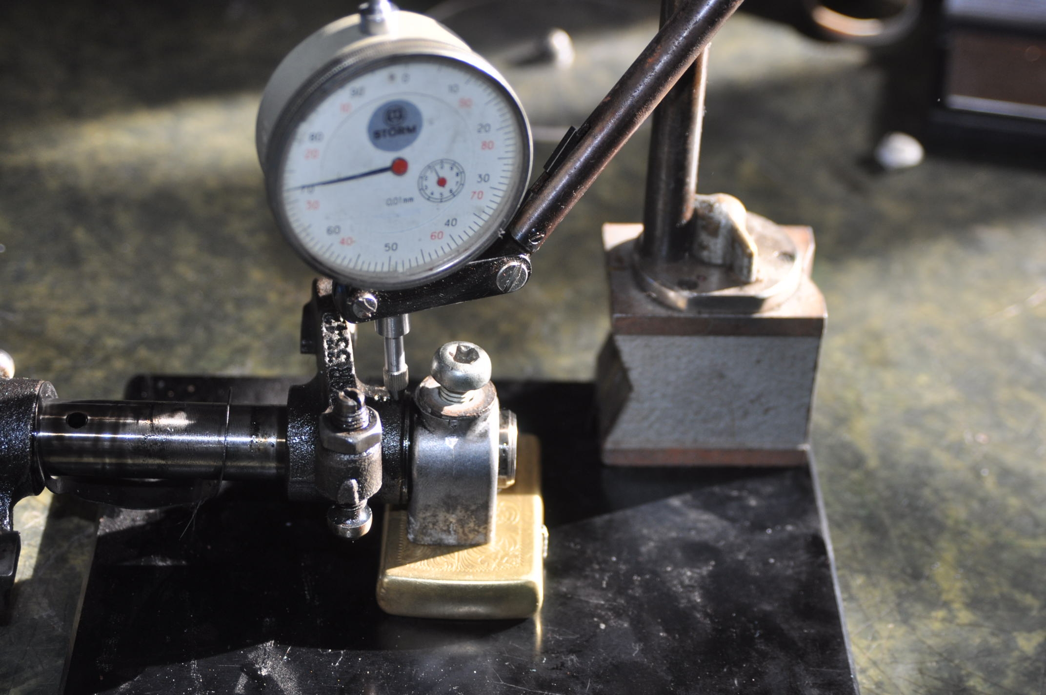

Oui, là le relevé donne 0,08mm.

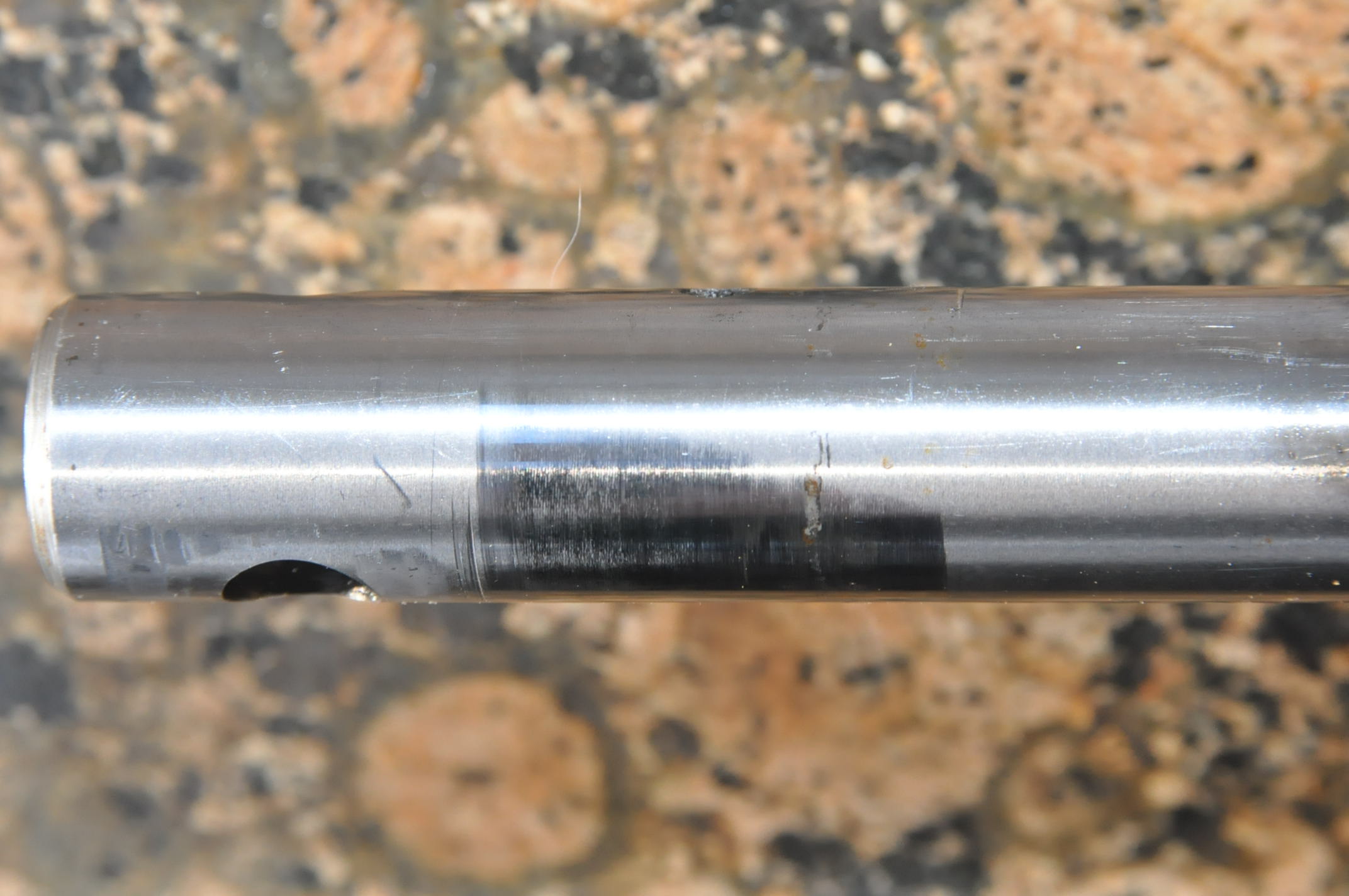

Clairement oui, les marques de frottement sont sur la partie inférieur de l'axe:
Non, la variation par rapport au jeu théorique de 0,20 pourrait donc être de +/- 0,12mm, mais que la contrainte exercé pendant l'opération de réglage tiens compte ou relèvera le culbuteur, donc on pourrait dire 0,20 - 0,12 mm de jeu mais pas le +0,12 mm
Ou bien, parles tu d'une donnée constructeur?
Sur la photo la variation est de 0,03mm, donc si je règle le jeu à 0,20mm, cela veut dire 0,17 + 0,03mm, mais je n'aurais pas 0,20 + 0,03.

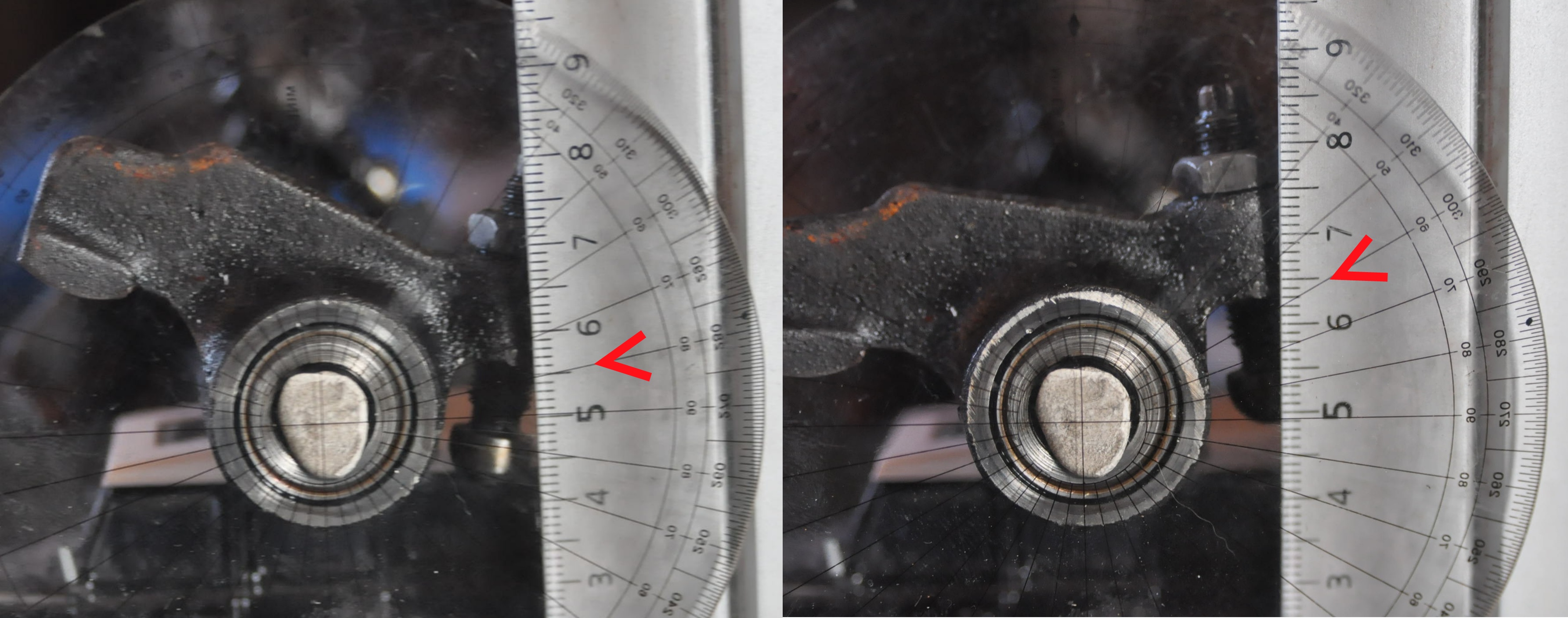

Etes vous bien d'accord que le culbuteur ** peut *** se déplacer autour de son axe, et pas seulement en rotation, qu'avec du frottement car une face du culbuteur est en contact avec un ressort et l'autre face contre une rondelle, elle même contre un des support des l'axe supportant les culbuteurs ? Oui/Non ?
(édité, pour modifier la modification en rouge, sur le sens de la négation qui n'avait pas lieu d'être.)
Pas clair, le culbuteur peut se déplacer latéralement, très peu certes mais il peut, en rotation il va se déplacer de ce que permet la course linéaire 7 mm environ de la tige de culbuteur, ce déplacement est transformé en rotation donc de... Attends, je mesures... Une vingtaine de degrés.
Oui

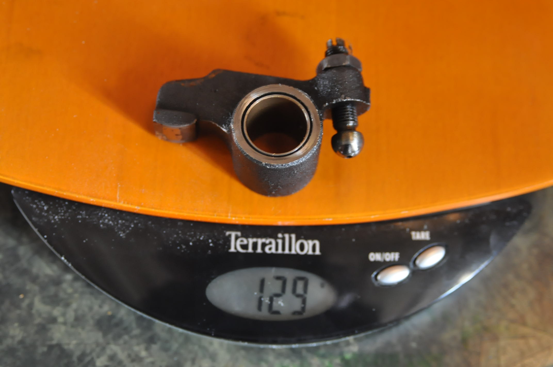

Bon Ok, le poids d'un culbuteur est de 129 grammes a peu prés équilibré sur sont axe, ce qui nous fait environ 65 gramme de chaque coté, donc, dans ce cas il n'a même pas démarré puis que l'on est en deçà de l'effort minimum. Donc oui ou non je ne me prononce pas, bien que la balance penche plutôt vers le non. Mais penche seulement car en dynamique, je ne sais pas ce que cela peut donner, un pêcheur à la mouche est capable d'envoyer une mouche en plume de moins d'un gramme à plus de 20m facilement.
Non, mais je suis d'accord avec l'ordre de grandeur avec 200 grammes, cela reste en position, si on rajoute 50 grammes, cela bascule.
Oui de la hauteur du jeu dans un sens ou dans l'autre voir même au milieu, cela maintiendra la position là où elle est, mais il n'y aura pas l'effet spongieux.
Maintenant le coté subjectif :
Une variation possible du jeu mesuré peut très bien être dû à un déplacement vertical dans le plan vertical du culbuteur. Ce déplacement peut se faire par à coups avec un ou des faibles glissements (stick/slip comme on dit chez nous) pouvant donner une impression de déformation élastique à la lecture d'un comparateur. Possible ou pas ?
AMHA, c'est possible.
Le coté élastique, je ne le ressens pas. Au contraire, ce système aurait plutôt tendance à l'éliminer non?
PS : Avec la mesure avec des lames calibrées, mes jeux aux soupapes n'ont quasiment pas changés (0.05 mm au grand maxi de mémoire) en 330 000 km.
Mesures prises en faisant passer les lames après avoir fait tourner le moteur (en poussant le véhicule en 5ième) et en tirant vers le haut le bout du culbuteur coté soupapes. Le culbuteur est obligatoirement en position vertical qu'il aurait moteur en marche et cela donne le jeu le plus grand.
Ce qui peut faire varier le plus le jeu ce sont les usures, en partant du principe que la vis de réglage avec son contre écrou elle ne bouge pas. Encore que certaine usure en compense d'autre. Celle de la soupape sur son siège, va compenser l'usure du culbuteur sur la pastille. Mais en contrôlant le jeu des soupapes, il n'est pas rare d'en trouver deux ou trois qui ont bougés. Mais je n'ai pas contrôlé de combien, je le ferais le bientôt, pour voir.

Messages : 13981

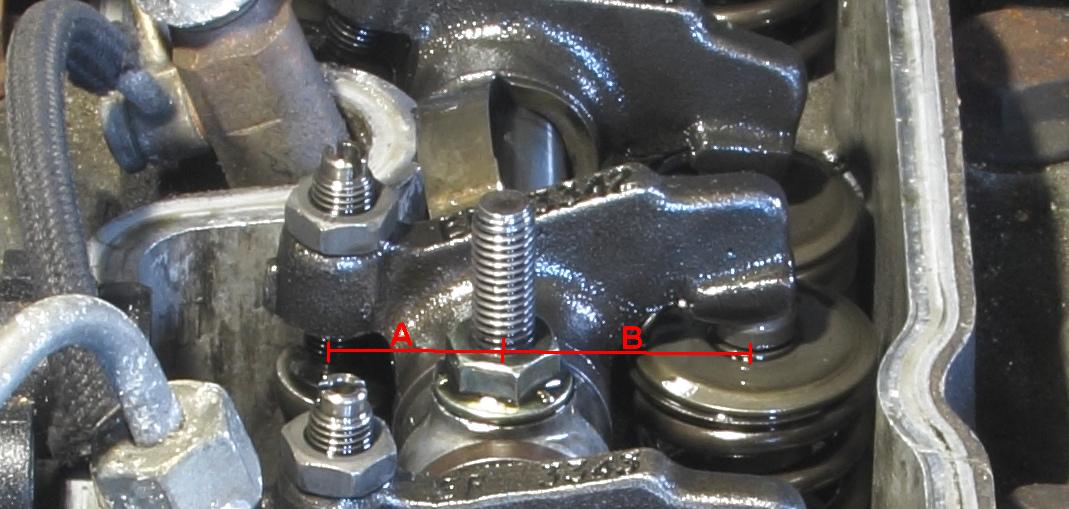

Bon, il va falloir que je soit plus précis.
Le jeu radial maximum admissible entre le culbuteur et l'axe est de 0.12 mm. Donnée constructeur.
Tu mesures un jeu radial au comparateur de 0.03 mm. Très, tu es dans la tolérance.
Maintenant, quelle peut être l'influence de ces 0.03 mm de jeu sur le jeu mesuré entre le culbuteur et la soupape ?
Quand tu mesures le jeu, tu fais bien en sorte qu'il n'y ait plus de jeu coté tige, non ?
Donc sans que le bout de la vis de réglage ne puisse bouger, de combien bouge le bout du culbuteur coté soupape avec un jeu radial de 0.03 mm entre culbuteur et axe, si on pousse le culbuteur vers le bas, puis vers le haut ?

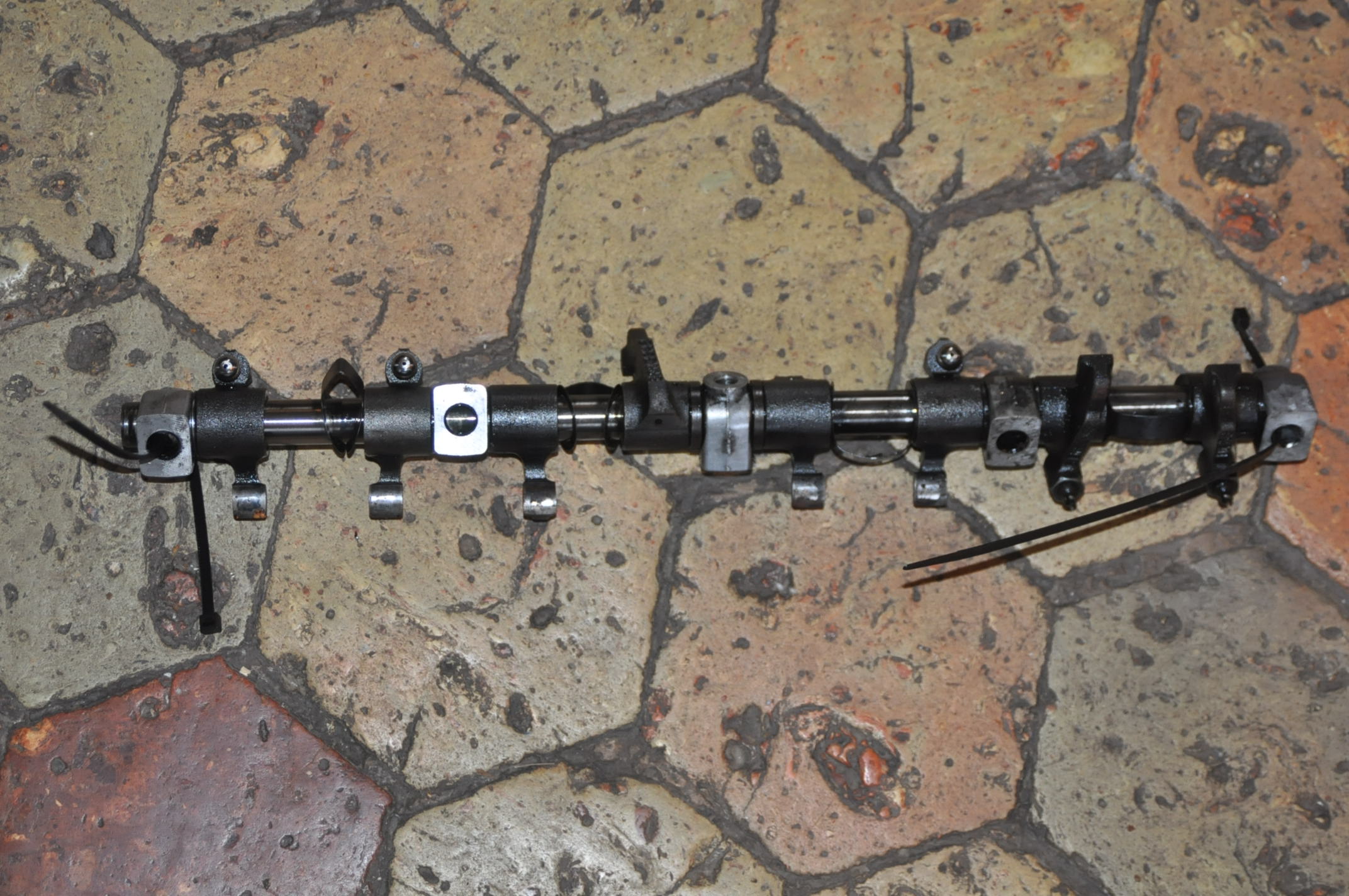

Prenons cette photo d'un culbuteur de mon 300 Tdi :
Si au niveau de la vis, il n' y a aucun mouvement vertical, et que le culbuteur bouge de haut en bas d'une distance limité par le jeu radial de 0.03 mm, le déplacement vertical du culbuteur au niveau de la soupape sera de :

Un paramètre important dans le réglage du jeu, c'est le ressentir du mécano, quant au glissement de la cale de 0,20 entre le culbuteur et la tige avant serrage et après le serrage du contre écrou. Sachant qu'il ne faut, ni enfoncer la soupape, mais qu'il faut compenser ce jeu axial de 0,03mm à l'axe ou de 0,073 mm coté soupape et x mm dut à l'huile dans le bassinet de la tige et du poussoir bronze. Ne pourrait-on pas chiffrer un couple entre 5Nm à 10Nm (hypothèse), au niveau du tournevis, pour s'affranchir du ressentir du mécano?
En conclusion, il est extrêmement important de s'assurer que durant les mesures, que cela soit au comparateur ou au jeu de cales, que le culbuteur soit bien en butée, surface de contact avec son axe en bas, tel qu'il est lors du fonctionnement moteur.
Je pense que cela se fait naturellement, dés l'instant où l'on passe la cale avec une légère contrainte, vue le faible effort qu'il faut pour mettre le culbuteur dans cette position.

Voici un petit schéma qui aidera peut-être certains à y voir plus clair (moi le premier :mrgreen: ) et d'autres à cibler/clarifier leurs explications...... dans cette affaire de jeu "spongieux"

nanard833 a écrit :Salut,
Super nanard, merci :wink:

nanard833 a écrit : Voici un petit schéma qui aidera peut-être certains à y voir plus clair (moi le premier :mrgreen: ) et d'autres à cibler/clarifier leurs explications...... dans cette affaire de jeu "spongieux"
