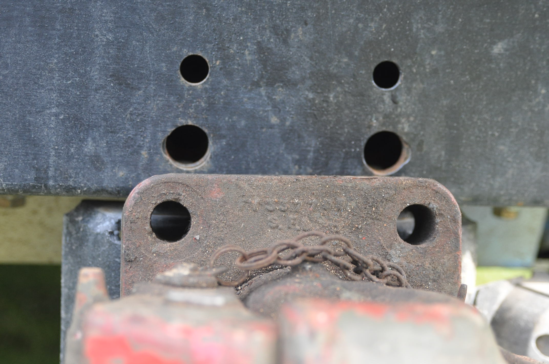

torero a écrit :
The Pater a écrit :J'ai été surpris de voir ceci :
Hé oui, des vis Torx, mais mon td5 en a aussi.
Non... vis traverse non tordue et pas rouillée :D
Juste que l'on voit derrière les trous pour la fixation du crochet d'attelage, un plaque avec trous filetés. Etonnant pour un Def tout option confort et bling bling (jantes alu). Est-ce toujours le cas, quelque soit le Td4 ?
En tout cas, l'épaisseur de la tôle de la traverse semble bien plus fine que celle du 300 Tdi.
Sinon, pour les vis Torx. J'ai commencé à remplacer des vis rouillées et/ou abimées sur mon 300 Tdi. En prenant les références LR, de l'époque, des vis.... certaines vis , avec la même référence, sont avec des têtes Torx. Franchement.... ce n'est pas un mal. Marre des vis à tête fendue ou empreinte Philips.

The Pater a écrit :Juste que l'on voit derrière les trous pour la fixation du crochet d'attelage, un plaque avec trous filetés. Etonnant pour un Def tout option confort et bling bling (jantes alu).
Je ne pense pas que ce soit une plaque avec des trous filetés, mais plutôt une tôle sur laquelle sont rapportés des écrous prisoniers genre inserts.
Pareil sur mon TD5 de 2002.

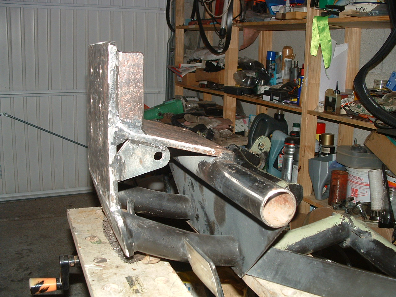

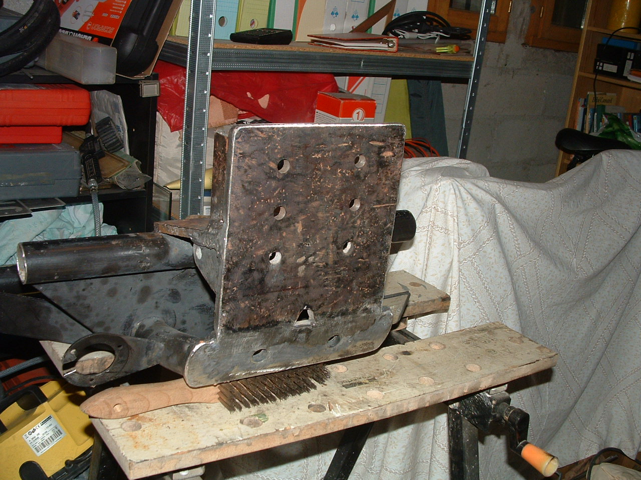

Salut, juste une suggestion: que pensez vous de la soudure repéré avec les petites flèches rouges entre la platine et le tube?
Le doute étant sur l'épaisseur du tube ep et le bras de levier L. Ne pensez vous pas qu'il y a risque d'arrachage?
Messages : 14005
Re: Quel crochet pour tracter une Sankey ?
LØLØ a écrit : Salut, juste une suggestion: que pensez vous de la soudure repéré avec les petites flèches rouges entre la platine et le tube?
Je n'ai pas assez de compétences en soudure pour pouvoir donner mon avis. Malheureusement.
Ceci dit, il peut ajouter deux vis (les trous sont fait, non ?) pour sécuriser la chose.
Salut, ce n'est pas un problème de soudure, mais un problème de solidité du tube à l'arrachage. Les soudures en elles même sont superbes. Les deux trous tombent dans le tube donc le problème reste un peu le même, avec découpe également. C'est juste l'épaisseur du tube que je n'arrive pas a bien jauger sur la photo.
The Pater a écrit :En effet...... et cela à l'air bien
:mrgreen:
LØLØ a écrit :que pensez vous de la soudure repéré avec les petites flèches rouges entre la platine et le tube?
Si ta question concerne la qualité de la soudure, j'en suis sûr à 100% (pas moins de 6 cordons de soudures meulés à cœur et repris pour les 4 premiers, baguette Ø 2,5 courant environ 100A sûr qu'elle n'est pas "collée" :mrgreen: )
Si elle concerne sont rôle (à la soudure), dans l'absolu, on pourrait s'en passer car la plaque et le tube sont traversés de part en part par les 2 vis de fixation supérieures de l'attelage traversant aussi le châssis prenant tout le bazar en sandwich:
Dans mon esprit, j'ai préféré souder la plaque au tube pour limiter les éventuels déplacements entre ces 2 éléments (en cas de déserrage inopiné de ces dernières AMHA quasi improbable :lol: )et ainsi empêcher la plaque de venir seule "cisailler" les deux vis mais aussi car le Ø des vis n'est pas parfaitement ajusté à ceux des différents éléments percés.
LØLØ a écrit :Le doute étant sur l'épaisseur du tube ep
je ne saisi pas trop le sens de ta question : tu crains un écrasement du tube lors du serrage des 2 vis? Si c'est ça, je précise que j'interpose des entretoises dans le tube :|
LØLØ a écrit :et le bras de levier L Ne pensez vous pas qu'il y a risque d'arrachage?
Pour ce qui est du "bras de levier" L repéré en bleu, il augmente le porte à faux sur l'arrière du véhicule, ce qui concerne dans ce cas les efforts verticaux repris essentiellement par les deux tubes de la partie basse de l'attelage mais je ne vois pas en quoi il aurait un lien avec un possible risque d'arrachage si tu peux préciser ta pensée :wink:

nanard a écrit : la plaque et le tube sont traversés de part en part par les 2 vis de fixation supérieures de l'attelage traversant aussi le châssis prenant tout le bazar en sandwich:
Salut, OK ! C'est bon, je comprends mieux le montage. En effet, il y a peu de chance que cela bouge. :sm6:

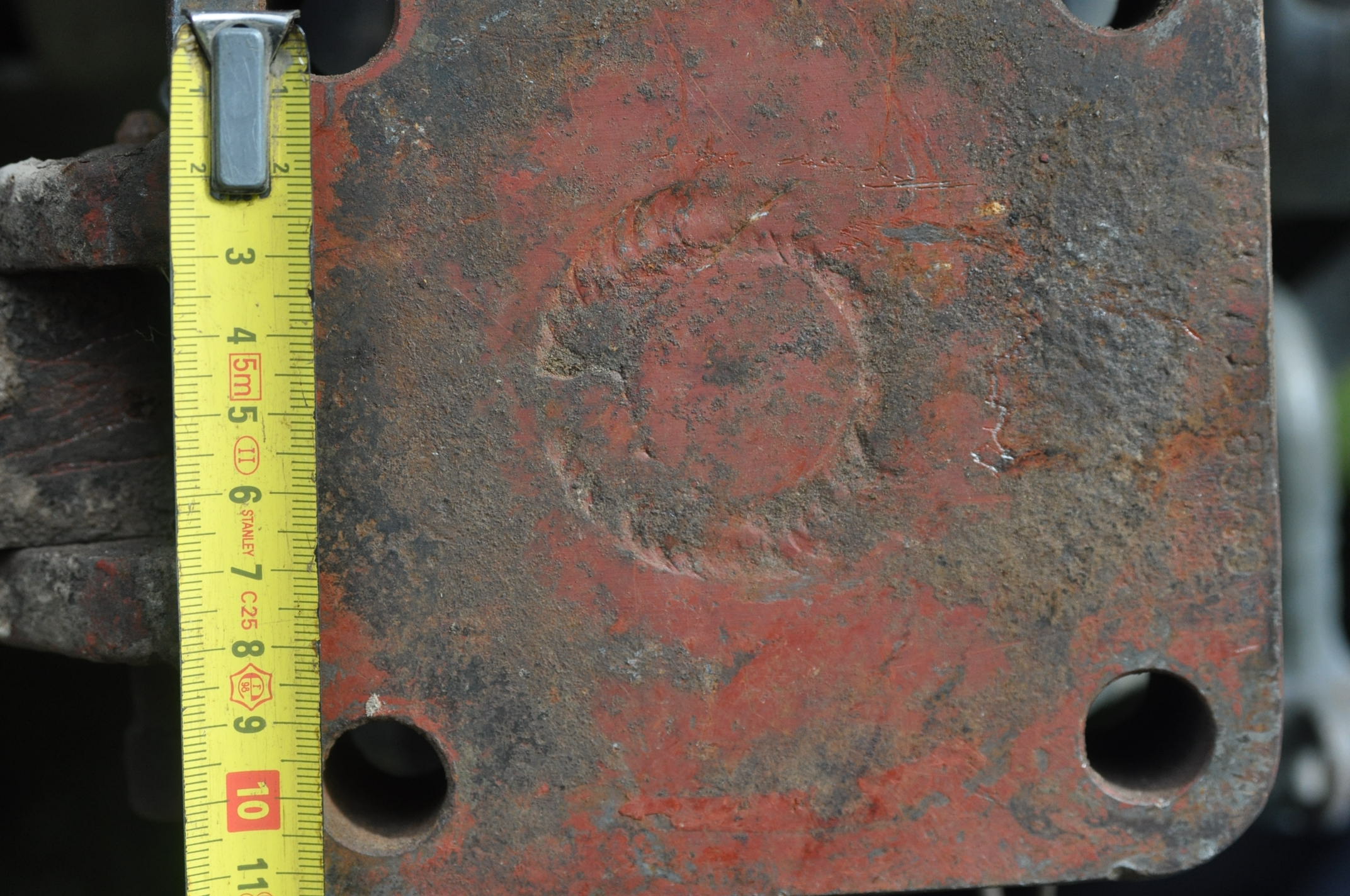

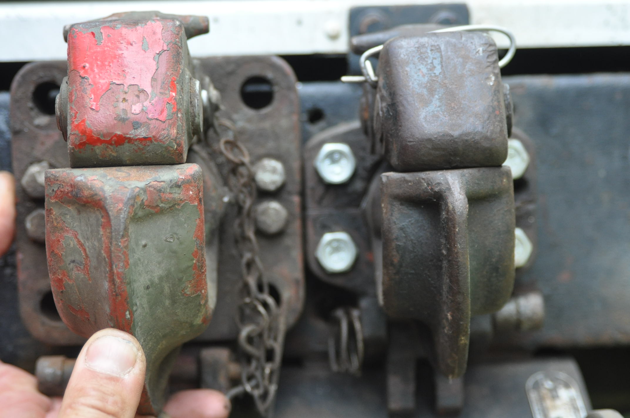

1)Dans ces conditions, tu aurais presque pu prévoir les trous pour le gros NATO:
2) Les cotes sont un peu différentes
3) Un peu plus précisément :?
4) Largeur, un carré en faite 100 par 100:
Très beau travail, bravo !
LØLØ a écrit :Très beau travail, bravo !
re re :mrgreen:
LØLØ a écrit :tu aurais presque pu prévoir les trous pour le gros NATO
que puis-je tracter avec le gros que je ne peux pas tracter avec le petit :roll: ?
de toute façon, c'est pas sûr qu'il y ait la place pour les têtes à cause des renforts, faut que je vois ça de prés. merci pour les infos. A+
