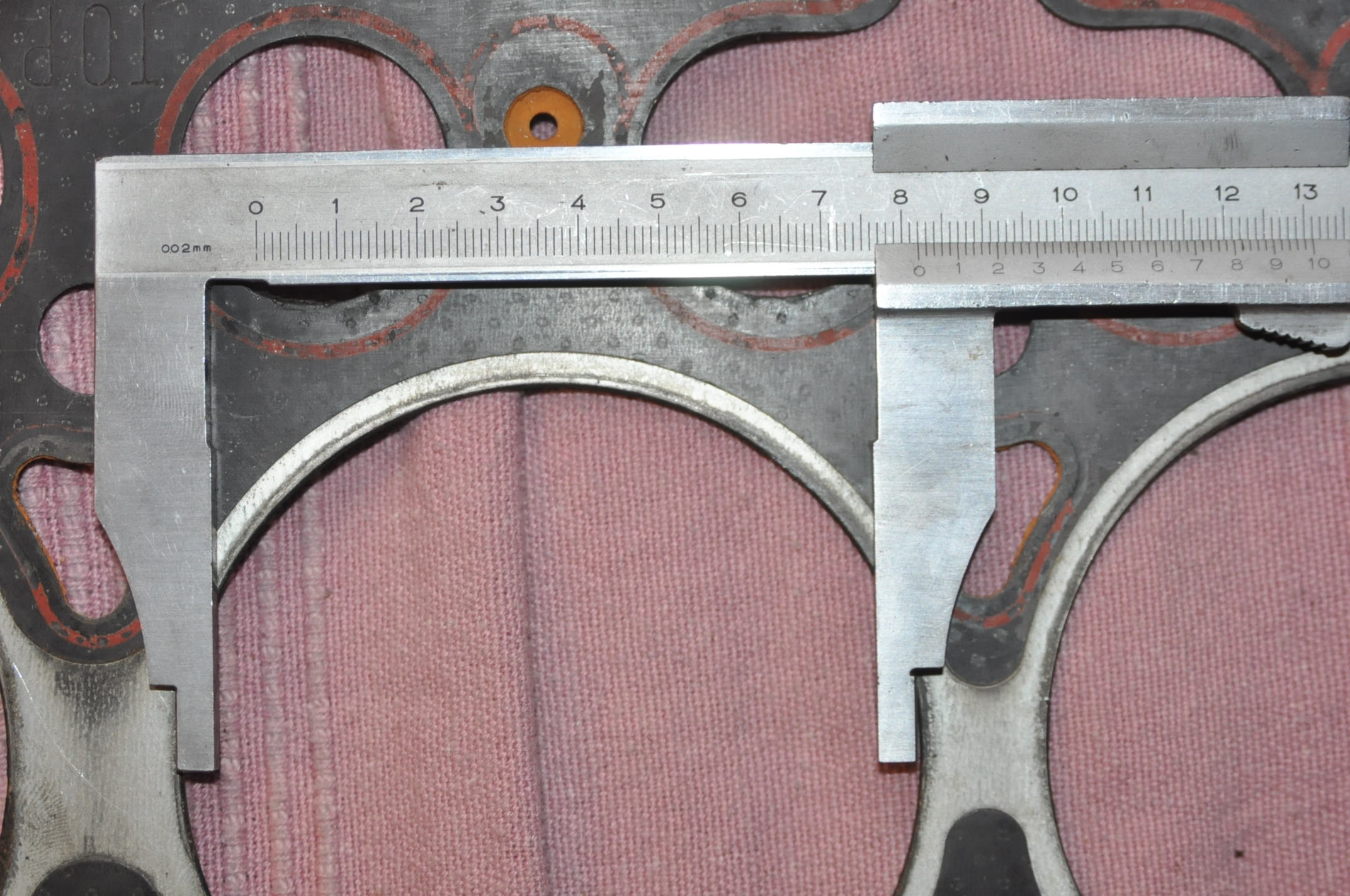

Aucun intérêt sur la cylindré total du moteur, le problème reste le même que l'on est un mobylette ou un moteur de compresseur de 400l de cylindrée. Ce qu'il y a d'important dans tous cas c'est le volume restant lorsqu'on est compressé piston le plus haut possible donc.
Le nombre de trou indiquant l’épaisseur du joint respectivement de 1,30mm ; 1,40mm ; 1,50mm. Le choix dépendant de la hauteur maximum du dépassement des pistons du bloc voir épisode VIII photo 192)
0,63mm.

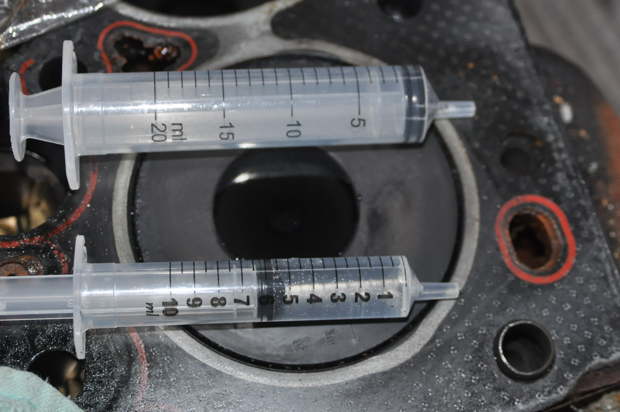

épisode VIII photo 192) a écrit : Nombre de trous..... épaisseur du dépassement..référence du joint
. . . . . . . . . . . . . . . . . . . . . . . . . . . . . . . . . . Moteur 11L Def . . . . . . .moteur 12L Disco
1.........................0,50 à 0,60mm................ERR5261 (1,30mm) . . . . idem
2.........................0,61 à 0,70mm................ERR5262 (1,40mm) . . . . idem
3.........................0,71 à 0,80mm................ERR5263 (1,50mm) . . . . idem
(-). . . . . . . . . . . . . . . . . . . . . . . . . . . . . . . . . . . . . . . . . . . . . . . . . .ERR5271 (1,60mm)
Donc pour le moteur, c’est clair il faut un joint de culasse avec 2 trous.

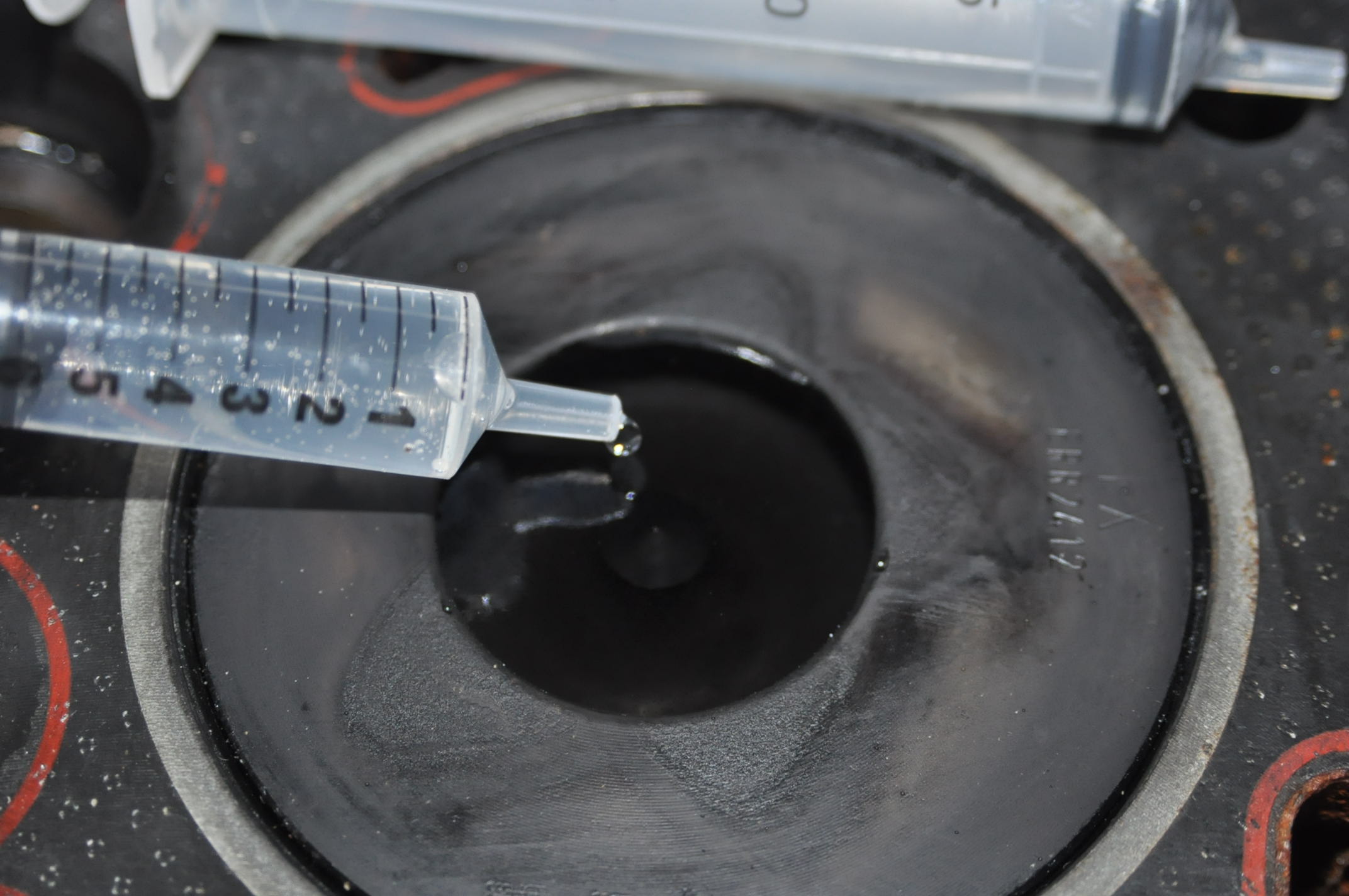

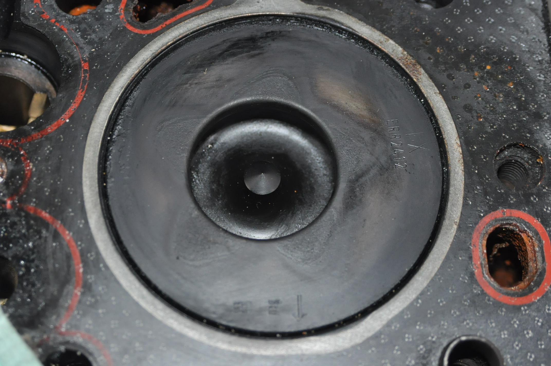

N’ayant malheureusement pas fais les mesures avant l’achat du joint de culasse, j’ai simplement pris un 3 trous comme celui qui était monté dessus. Il est clair que ce moteur a déjà subit une ou des interventions. Très souvent les mécanos ne se posent pas la question et montent directement des 3 trous.
Dans le cas de ce type de moteur, que les culasses soient rectifiables ou non, cela ne change rien à la problématique du nombre de trous . Les culasses étant plates comme la règle de mesure.
Quant aux soupapes, il y a belle lurette qu’elles sont rentrées dans leurs trous lorsque le piston pointe le bout de son nez vers le haut.
Dans mon cas on peut chiffrer une augmentation de volume de la chambre de compression de 0,1mm X п (90,47mm/2) ²= pas grand-chose.
Je ne comprends pas tout au tableau ; pour le disco, il y aurait un joint super épais sans trou ?
Les chiffres entre parenthèse désigneraient l’épaisseur totale du joint de culasse après serrage au couple prescrit ?
Il faudrait calculer le volume de la chambre de combustion qui est dans la tête du piston. Pas facile vue la forme intérieur,
Puis calculer pour le fun les cas extremum:
Le dépassement mini (0,5 mm) avec le joint 3 trou le plus gros volume possible ( mauvais rendement), puis le dépassement max (0,8 mm )avec le joint 1 trou (théoriquement le plus petit volume restant), mais est ce que cela passe sans casse ? peut-être ben que oui, peut-être bien que non. Et est ce le meilleur rendement pas sur, sinon tout le monde le ferait. Il y a aussi la théorie qui veut que si l'on augmente la pression du turbo, il est préférable d'avoir le plus gros volume possible donc le 3 trous, mais c'est un autre débat.

LØLØ a écrit : Il faudrait calculer le volume de la chambre de combustion qui est dans la tête du piston. Pas facile vue la forme intérieur,
Archi simple mon cher Watson.
Rempli la cavité d'eau à ras bord, sans que le niveau dépasse, à l'aide d'une seringue graduée.....
Re: Remise en etat d'un bloc 200Tdi 12L
:mrgreen: Évidement mon cher Holmes, vue comme ça le calcul est simple. Il me reste juste à trouver une calculette seringue, car je n'ai pas l’application sur le smartphone. :(

Bon, j'ai trouver trois calculettes pour déterminer le volume, dont une de précision, n'ayant pas au départ une idée du volume. Donc à 0,44€; 0,72€ et 2,35€ sachant que la 50ml sert également pour tout ce qui est liquide de frein et que l'ancienne était complétement cuite, l'investissement au regard des enjeux de la plus haute importance est vraiment minimum.
Le sujet dont le volume est à calculer... Oui, oui, car il y a bien une addition à effectuer. Le joint de culasse est encore en place et l'équipage mobile calé au point mort haut. Donc on est sur le cylindre N°1
Commencement par la 20ml:
La deuxième donc la 10ml:
Là, j'ai arrêter, le bloc n'étant pas parfaitement droit, d'un coté le ménisque et de l'autre un léger manque j'ai évaluer la moitié, pour arrêter le remplissage.
Donc le résultat, qui peut être sujet à discussion autour d'une bière.
20 + 5,75 = 25,75 ml

Pour ça il faut le diamètre du trou d'un cylindre d'un joint de culasse ayant déjà servi, pour tenter de tenit compte également de l'écrasement: Ø = 92mm. Heu j'ai gratté un peu la calamine sur le bord du renfort du trou du joint de culasse, pour placer le pied à coulisse en intérieur, donc +10mm par rapport à la valeur indiquée sur la graduation du pied à coulisse.
