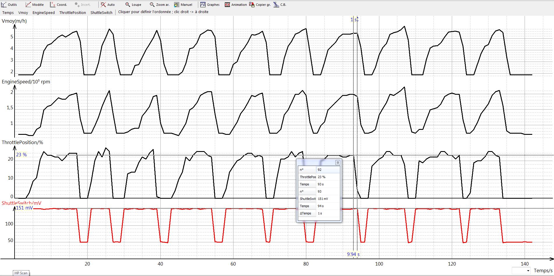

Pour les communications « intermittentes » ECU/Nano, ça ne s'invente pas :wink: : l'est monofonction, le pépère, dirait-on! :mrgreen:
L'inconvénient est que cela réduit notablement les investigations...
Du coup, la piste de l'ECU en galère lors de séquences de calcul énergivores peut être totalement écartée pour l'instant.
Par contre, je relève ça dans la doc et du coup, une des pistes évoquées précédemment est relancée car cela signifie qu'un test au moins est réalisé aux alentours des 7/8 km/h : celui du moteur de la pompe hydraulique.
Et comme tu dis que ce moteur a tendance à pourrir le signal lorsqu'il se met en route, de là à ce que ça génère un code défaut...
Mais pour que ce test soit possible (en principe, il implique la circulation de l'huile dans les cylindres de la pompe, même durant une « impulsion ») les tiroirs commandant la pression aux roues doivent occuper une position particulière.
Idem pour les vannes navettes, car il faut que la pompe puisse prélever du liquide de freins dans le réservoir.
Pour l'actionnement des tiroirs de modulation de la pression aux roues, en principe, on peut savoir s'ils fonctionnent à partir de la dureté de la pédale pour le tiroir admission et de la libération d'une roue (freinée) pour le tiroir d'échappement. Faut que je décortique le schéma pour voir s'il correspond à ce que j'ai en tête.
Est-il possible de commander « manuellement » deux tiroirs simultanément?

J'espère que le fichier généré comprend une base temps, qu'on puisse se faire une idée de la fréquence d'acquisition des différentes valeurs. En d'autre termes, si le capteur souffre de micro coupures, ce qui arrive de temps en temps, on risque de ne pas les voir à l'OBD...

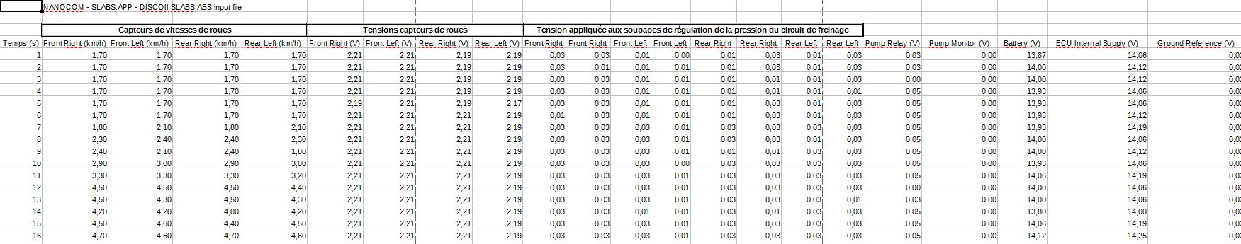

Merci pour les fichiers partages en MP
Pascal, comment tu a fais pour recuperer les fichiers CSV du Nano, car la s'arrête mes capacite6avec le Nano
Amicalement Laurent

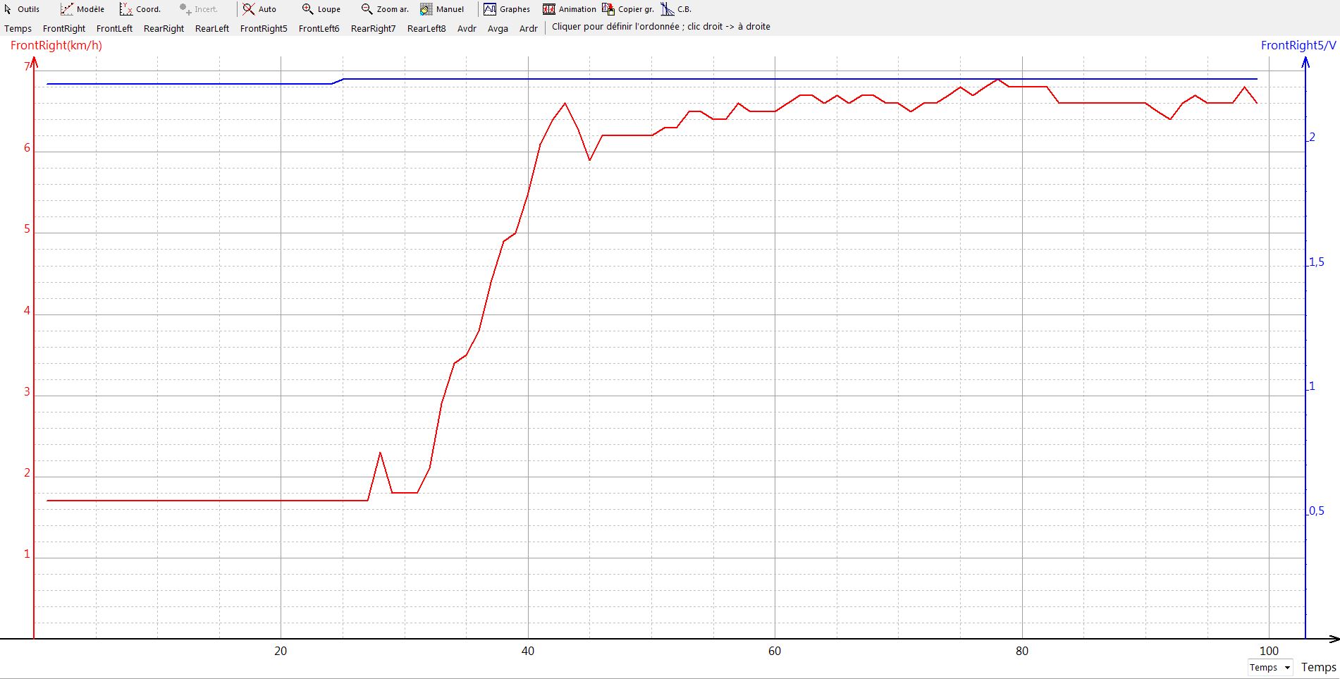

Les fichiers issus des relevés effectués par Pascal m’ont rendu assez perplexe : la précision de l’interface OBD n’est manifestement pas ce qui se fait de mieux et la fréquence d’échantillonnage (laps de temps séparant deux mesures successives) n’est pas précisée, ce qui est également très embêtant.
Ajoutée au fait que l’interface OBD est lente et manifestement monotâche (d’où des plantages n’ayant probablement rien à voir avec une quelconque défaillance du calculateur) nous avons éprouvé le besoin de faire un point ; en d’autres termes, le risque de foirer complètement le diagnostic par méconnaissance des fonctionnalités et limites de l’interface nous est apparu suffisamment élevé pour marquer une pause dans les recherches afin de se bien caler entre nous.
Pour l’heure, l’objectif reste toujours de retarder le plus possible les démontages (y compris changement de place des capteurs) et, bien évidemment, le remplacement d’organes coûteux, en essayant d’exploiter au mieux, malgré ses lacunes, l’interface OBD.
Le cas du défaut pointant le capteur de vitesse de la roue AVD étant maintenant remonté en tête de liste, je propose de creuser un peu les enjeux attachés à sa vérification.

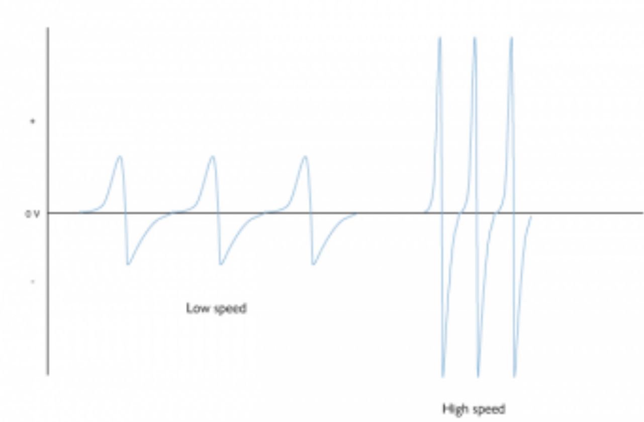

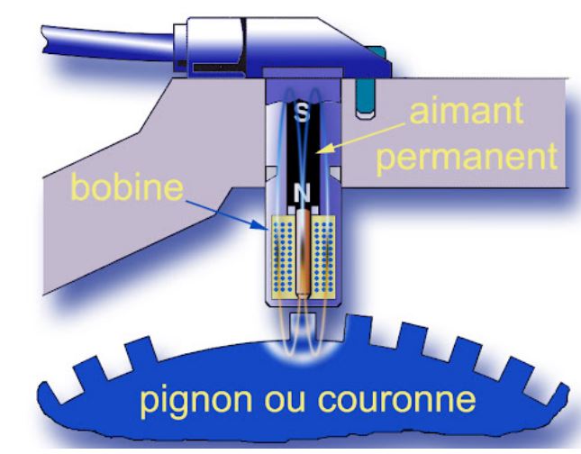

Ce type de capteur fournit une image électrique de la vitesse de rotation de la roue via deux paramètres : la fréquence du signal et son amplitude.
Le dit signal étant une tension.
Si la vitesse de la roue croît, fréquence et amplitude — donc valeur de tension — croissent également.
L’idée n’est pas de faire une étude complète des capteurs montés sur le Td5 ; il faut simplement retenir quelques points essentiels les concernant.

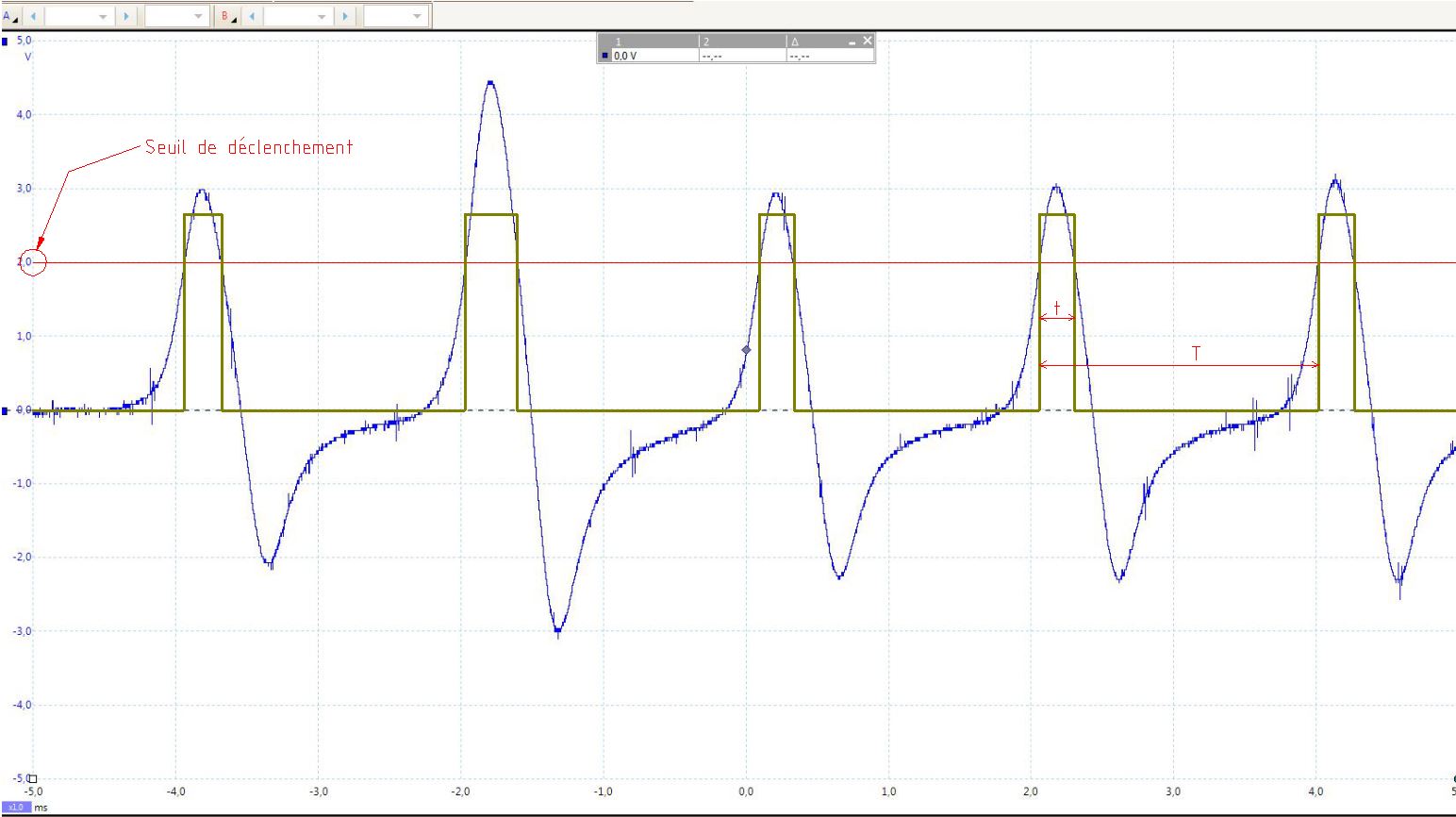

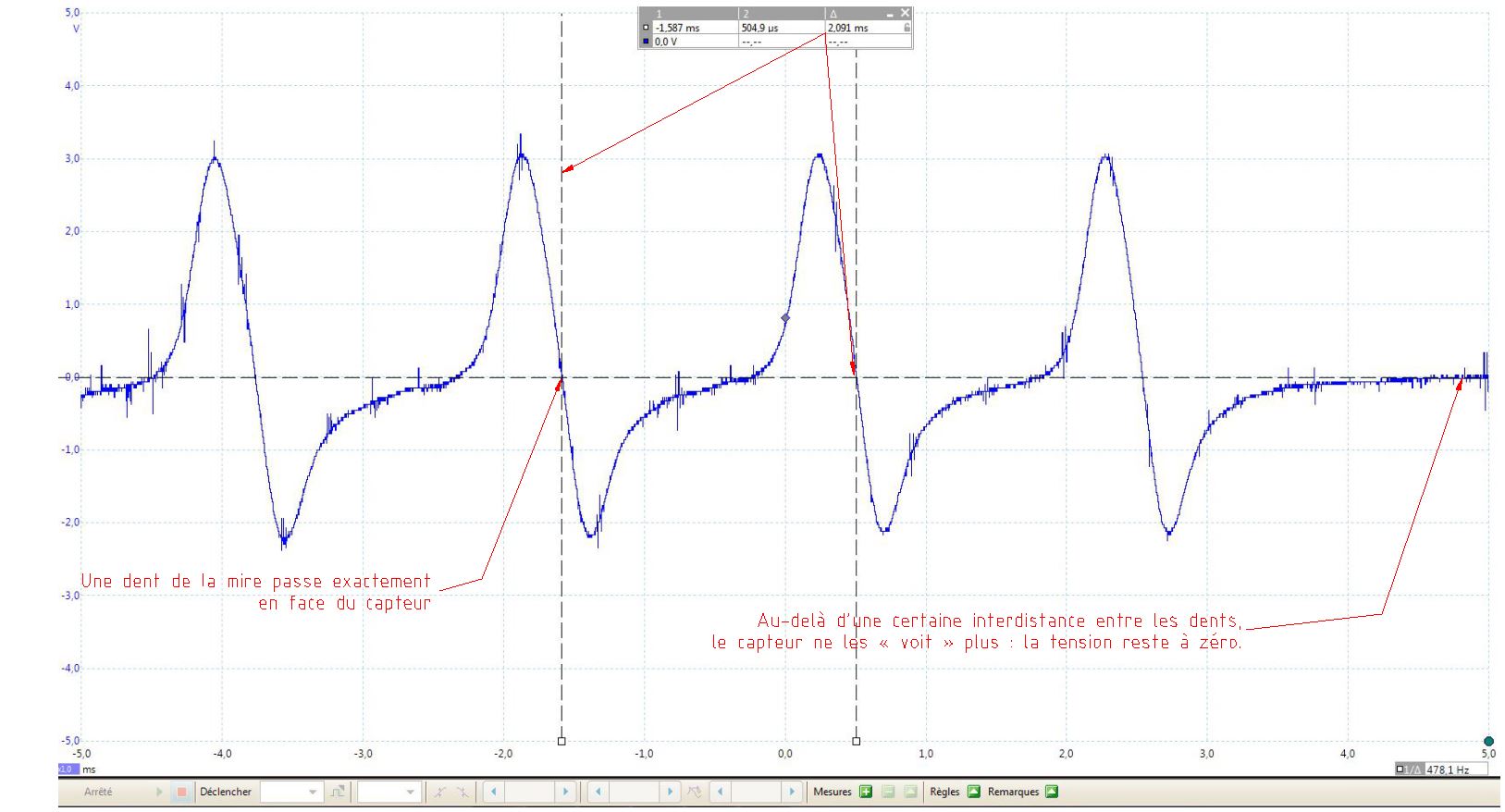

Pour ce faire, deux planches peuvent être proposées.
De la première, on tire les infos suivantes :
  • 1°) lorsqu’une dent est trop éloignée du capteur, la tension à ses bornes reste nulle ;
  • 2°) lorsqu’une dent passe EXACTEMENT devant le capteur, le flux magnétique est certes maximum, mais ne varie pas pendant un instant. En d’autres termes, la tension à ce moment précis est nulle (elle était positive l’instant d’avant et sera négative l’instant d’après) ;
  • 3°) dans le cas présenté, le laps de temps séparant le passage de deux dents devant le capteur est de 2,1 millisecondes.
Si on veut se représenter ce que cela peut donner avec une mire d’ABS de Disco, on obtient, avec un nombre de dents sur la mire (roue) de 60 :
  • pour un pneu dont le rayon sous charge de 0,36 m, un tour de roue représente 2,262 mètres
  • une dent représente un développé au sol de 3,77 cm
  • pour obtenir 2,1 ms entre deux tops, la vitesse de la roue sera par conséquent de 65 km/h.

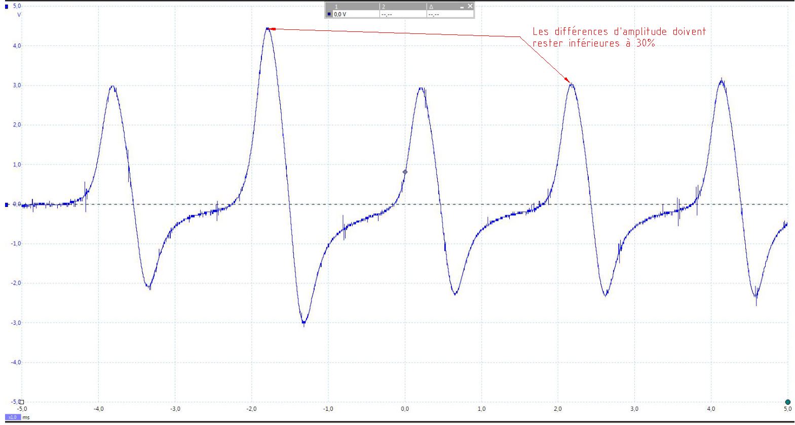

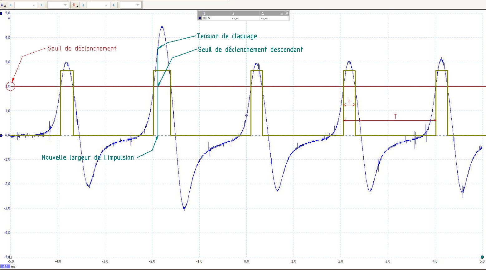

La seconde montre également un autre phénomène : la fluctuation de l’amplitude de tension.
Les « règles de l’art » précisent que les disparités de tension ne doivent pas être supérieures à 30 % : au-delà, le capteur est considéré comme défaillant.
Dans le cas présenté, on est limite puisque l’écart de tension est supérieur à 0,9 volts. Il faut donc solliciter le capteur afin de vérifier la stabilité des amplitudes, à la fois sur une période pouvant atteindre plusieurs minutes, mais aussi à des régimes très différents.
Si on exclut les cas (simples) ou le capteur (ou la ligne transmettant le signal) présentent une coupure, une masse défaillante ou un court-circuit franc, on conçoit que seul un oscilloscope peut qualifier de manière certaine la réponse d’un capteur ou de sa ligne de transmission d'information.
Même si un calculateur d’ABS n’a pas de vocation métrologique pure et dure, ses conditions de service sont telles qu’il voit à peu près la même chose que ce que restitue l’oscilloscope.
Il faut en effet avoir en tête que le système est censé piloter des vannes régulant la pression du liquide de frein aux quatre roues via un ajustement de leurs positions plusieurs dizaines de fois par seconde (20 à 30 fois). Pour être efficace, le calculateur devra par conséquent mesurer la vitesse de rotation des roues selon une fréquence beaucoup plus élevée.
Il doit également, toujours pour des questions de fiabilité et d’opérabilité, effectuer un certain nombre de contrôles de cohérence des informations, notamment celles que les capteurs lui remontent.
Je ne connais pas le détail des algorithmes permettant de réaliser ces opérations, mais je suis prêt à parier que la fréquence du signal et ses pics de tension en font partie. Formulé autrement, il suffit, par exemple, de comparer les intervalles de temps séparant deux tops successifs : si le capteur a un raté (une impulsion au moins passe à la trappe) et si la condition est « moins de 50 % de variation entre le top précédent et le top suivant », le calculateur va immédiatement le voir.
Idem pour les pics de tension.
Après, l’algorithme ordonnera certainement l’inscription d’un code défaut dans les registres accessibles à l’OBD sous certaines conditions comme par exemple le nombre d’erreurs relevées pendant un temps donné.
On tire de tout cela que les choses vont vite, très vite. Et aussi que les défauts peuvent avoir pour origine la ligne ou le capteur. La première peut ramasser tous les parasites du coin ou bien être partiellement coupée (ce qui veut dire sensibilité accrue aux vibrations) ou bien pâtir d’une connectique oxydée alors que le second peut être fatigué par les vibrations et l’humidité.
Pour tout arranger, pour que le défaut soit visible à l’ohmmètre, il faudra qu’il soit avéré.
Par ailleurs, plus la roue tourne vite, plus le niveau de tension augmente. Autrement dit, les risques de « fuite de courant » iront croissant avec la vitesse ; en d’autres termes, mieux vaut faire des mesures à grande vitesse qu’au ralenti.
La question est : comment peut-on se débrouiller avec le seul OBD ?
C’était le but des divers essais proposés. À part que les constatations de Pascal sont venues semer le doute sur l’étendue des fonctionnalités réelles de l’interface OBD.

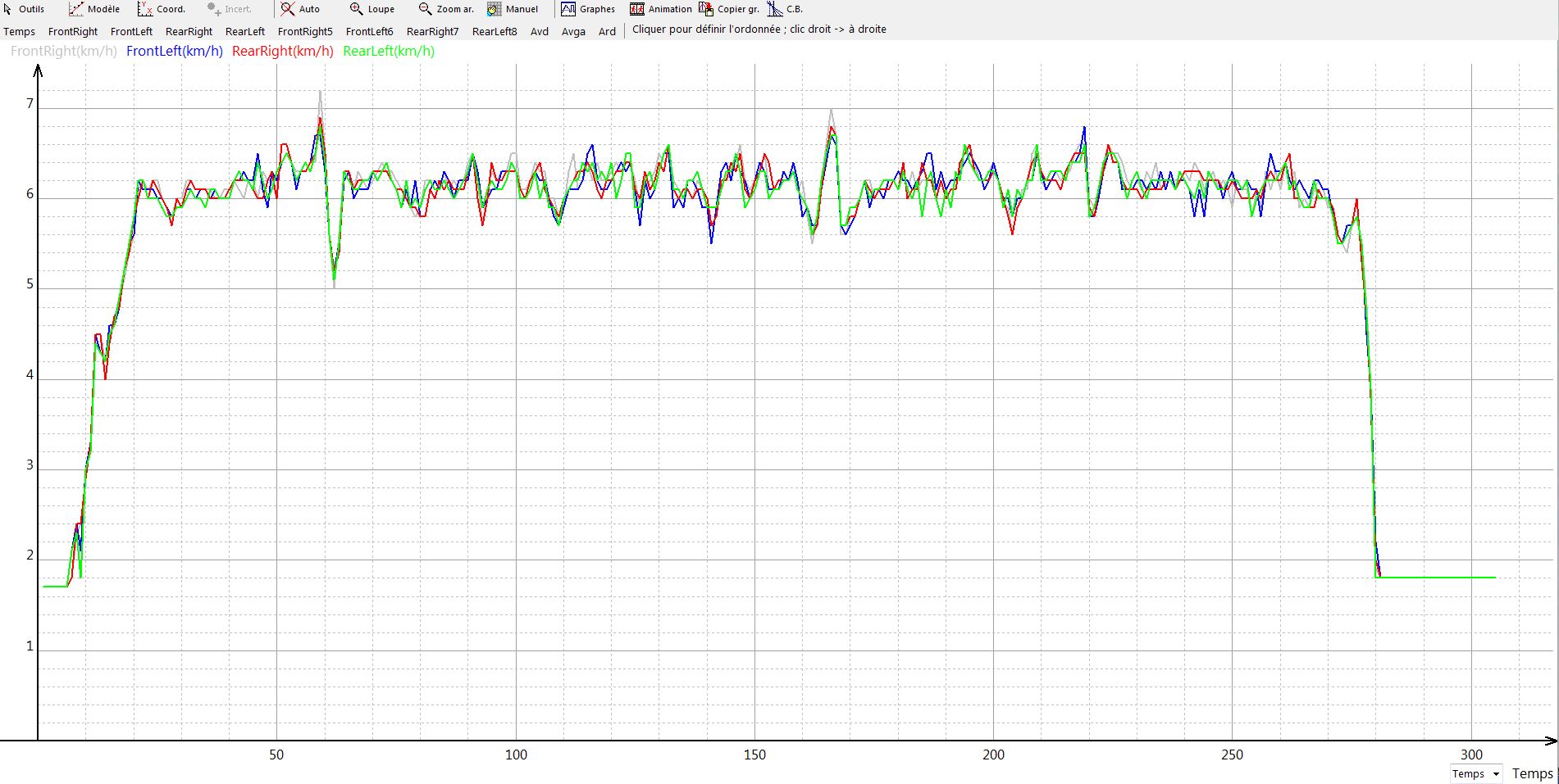

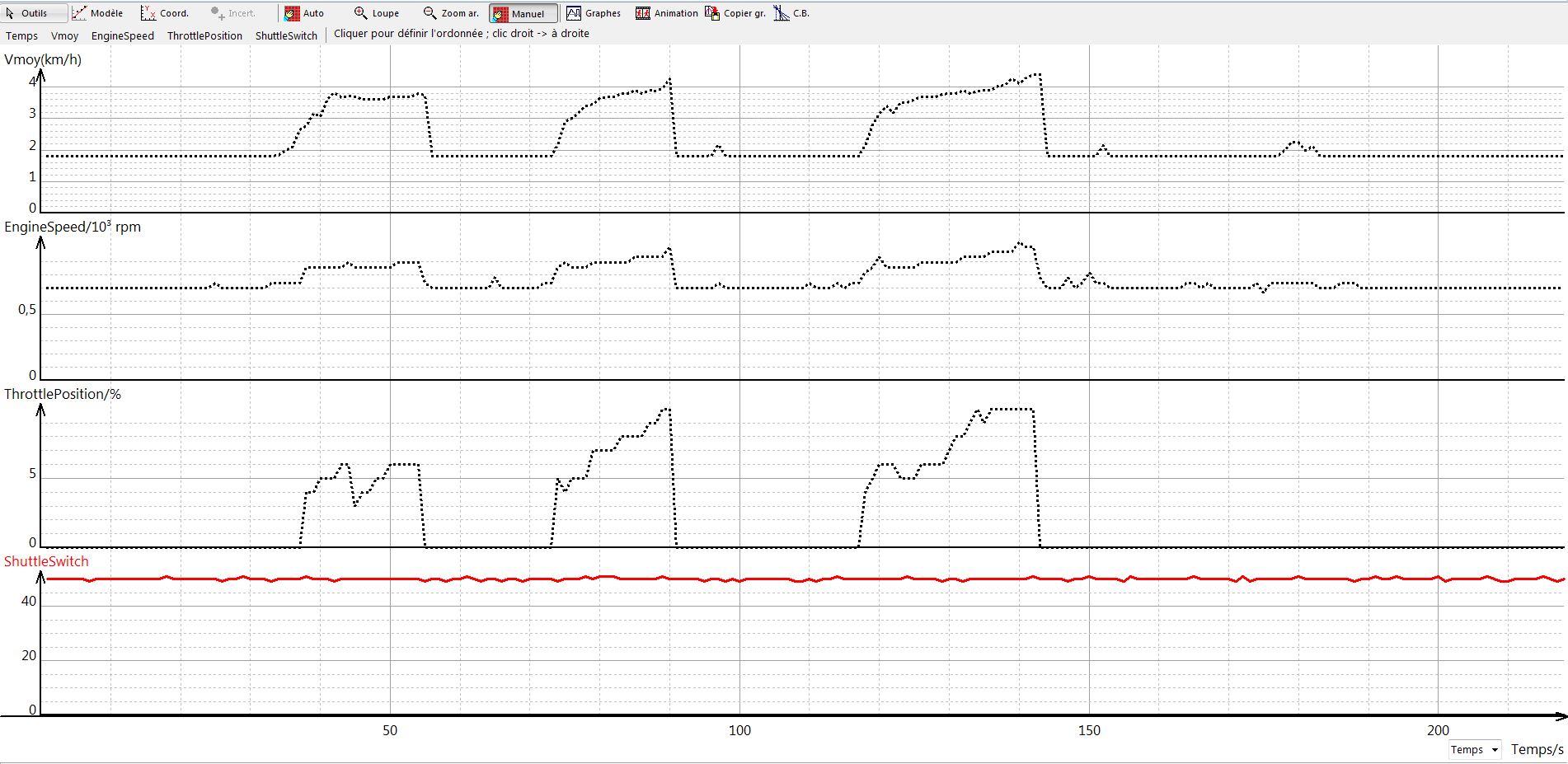

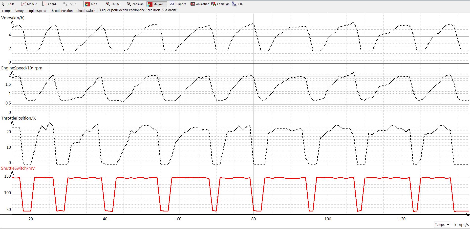

Les fichiers que nous nous sommes échangés en MP ont confirmé certaines corrélations entre différents paramètres mais ont également révélé que la qualité des restitutions OBD était assez médiocre, en tout cas probablement incompatible avec la recherche d’un type précis de défaut.
Le travail métrologique et analytique n’étant pas terminé, je ne développe pas davantage pour l’instant.
Par contre, il nous faut aller au bout de ces mesures pour le 4x4 de Laurent, sachant qu’il ne sera pas nécessairement possible, une nouvelle fois, de conclure formellement dans le cas ou nous serions confrontés à un défaut intermittent ou furtif.
Quoi qu’il en soit, les essais réalisés sur le 4x4 de Pascal confirment que l’enregistrement en continu au format csv est la seule possibilité à peu près réaliste de détecter quelque chose et que les mesures devront bien comporter :
  • la vitesse en km/h pour les quatre capteurs ;
  • leurs tensions ;
  • la valeur de la tension interne de l’ECU ;
  • la référence terre de l’ECU ;
  • la vitesse de rotation du moteur ;
  • son couple ;
  • la position de l’accélérateur électronique.

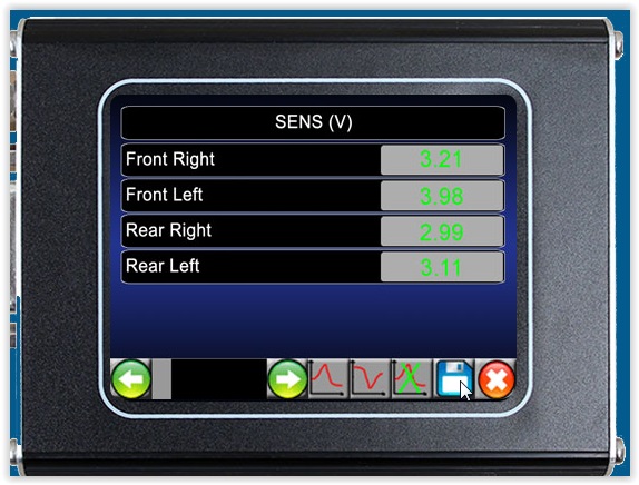

laudisco a écrit : 03/11/2023 9:02comment tu a fais pour recuperer les fichiers CSV du Nano, car la s'arrête mes capacite6avec le Nano
La condition première est d'avoir une carte SD dans le Nano.
Contact sans démarrer, puis sur le Nano tu entres dans les menus du TD5, et tu vas sur SLABS==>Inputs==>Inputs ABS et tu tombes sur l'ecran suivant:
tu appuis sur l'icone de disquette, tu donnes un nom de fichier tu valide et l'enregistrement débute.( Pour l’arrêter il suffit d’appuyer sur fin d'enregistrement.)
Puis tu démarres le moteur et première courte pour ne pas aller trop vite ( c'est faisable en 2 courte mais plus délicat) si non le Nano jette l’éponge déconnecte de l'ECU et l'ABS se remet en service ( c'est probablement ce qui se passe pour toi, mais toi à ce moment là il détecte ce qui lui semble être une faute et passe en alarme.)
dès que possible je refait un ou deux fichiers pour Yann, qui nous analyse ça avec toute sa compétence.
Ciao
Pascal.
Messages : 2058
Re: Discovery II : modulateur ABS hors service
Laurent,
lors de ton essai, prévois un parcours le plus rectiligne possible.
L'idéal serait aussi de stabiliser le régime moteur pendant plusieurs dizaines de secondes en fin d'essai...

Messages : 2058
Laurent,

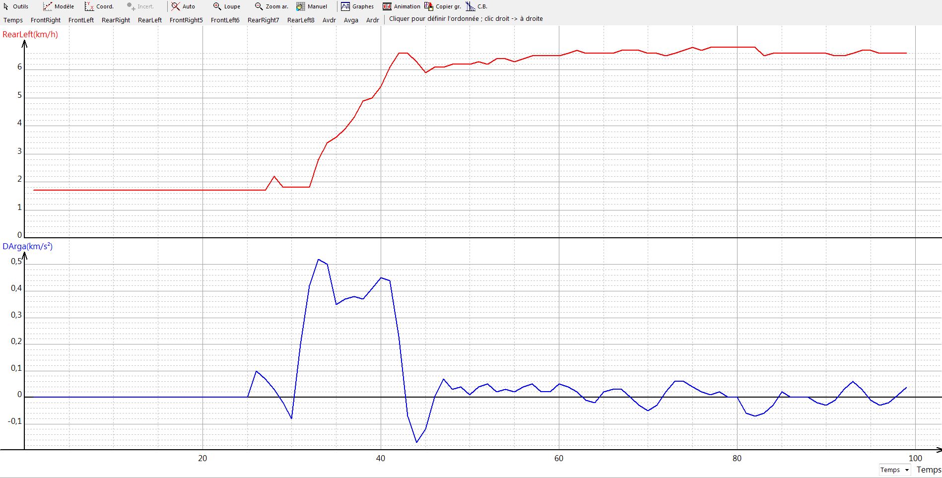

il ne faut surtout pas faire planter le système car sinon il y a de fortes chances de perdre l'enregistrement ou au moins de galérer pour le récupérer! :wink:
Dès que tu as atteint, mettons 7 km/h, l'idéal serait de maintenir la vitesse rigoureusement constante pendant quelques minutes — sur une ligne bien droite tant qu'à faire — afin que la vitesse relative des quatre roues soit la plus homogène possible.
Pourquoi cela? Parce que je voudrais savoir si la corrélation entre la vitesse lue par les capteurs de vitesse de roues et le régime moteur est stable.
Ce qui était le cas sur le 4x4 de Pascal.
Vu qu'il s'agit d'une BVA, le glissement du convertisseur ne va pas nous faciliter la tâche, alors il faut trouver une astuce pour contourner ce petit problème...
Petite précision sur la carte SIM : je suppose qu'il faut la formater en FAT 32 ou un format passe-partout équivalent afin que le Nano puisse écrire dessus.
Voili, voilu.

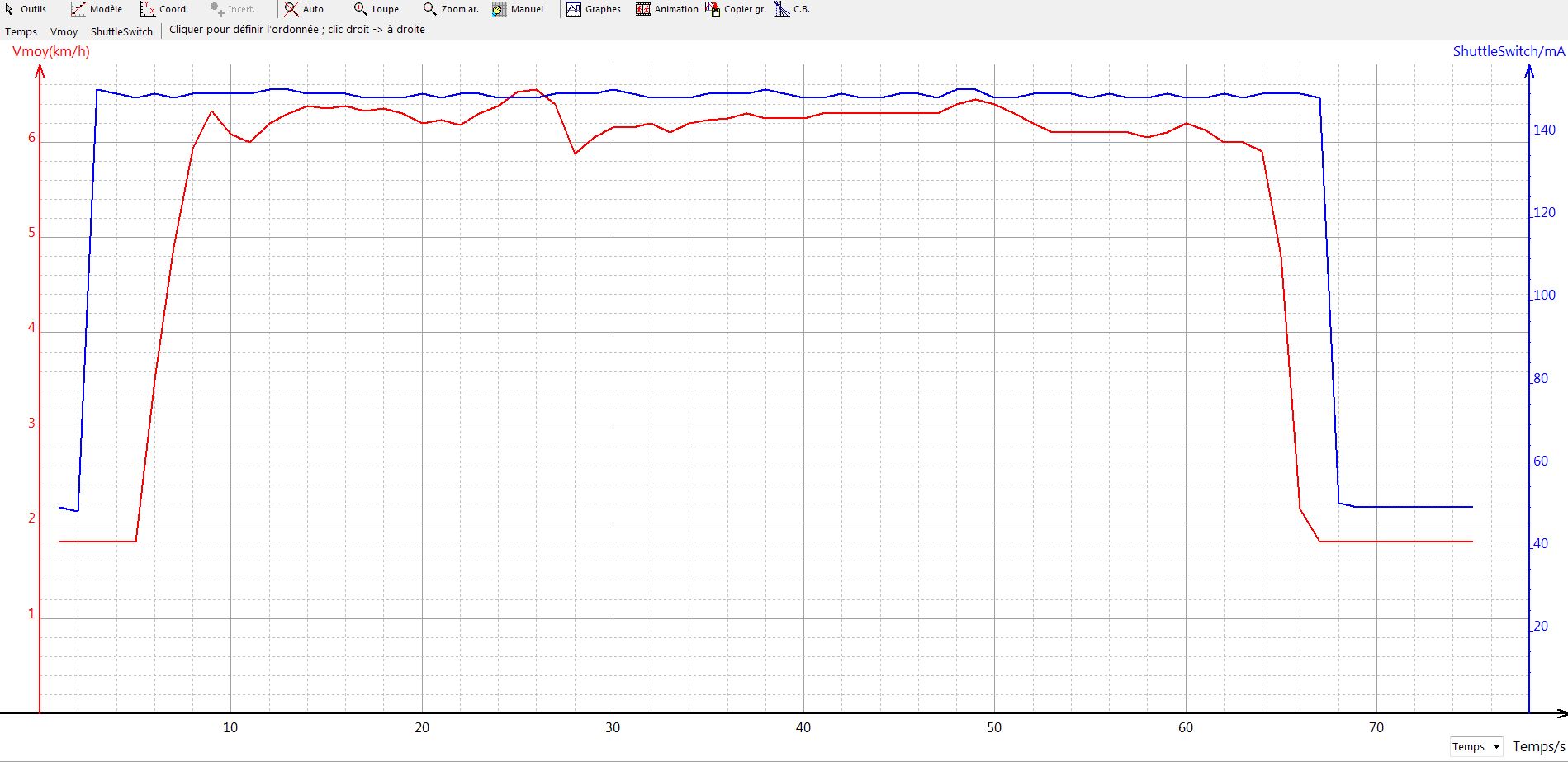

En nomant les fichier ça fonctionne mieux :roll: :sm11:
Je vous ais joint un fichier :mrgreen:
Amicalement Laurent

Tout d’abord, voici une image partielle de ce que contient l’extraction réalisée par le Nano :
Excepté la colonne « Temps », rajoutée pour les besoins de la cause, on constate que les différentes variables sont bien celles proposées par le menu du Nano auquel on accède par les onglets suivants :
DISCOVERY II/
TD5/
SLABS/
INPUTS/
INPUT ABS
Si, maintenant, sur le menu du Nano (le simulateur est très pratique pour ceux, qui comme moi, ne possèdent pas l’outil) on clique sur la flèche verte orientée vers la droite, on fera dérouler les différents paramètres qui, lors du lancement de l’enregistrement, seront collectés dans un seul et unique fichier :
les tensions délivrées par les capteurs de roue SENS (V)
les vitesses calculées WHEEL SPEED (Km/h)
la tension commandant les tiroirs d’admission de la pression du liquide de frein aux quatre roues INLET VALVE (V)
idem mais pour les tiroirs commandant la chute de pression OUTLET VALVE (V)
la tension de commande de la pompe hydraulique du bloc ABS PUMP MONITOR (V)
celle actionnant le relais de pompe PUMP RELAY (V)
la tension batterie
la tension alimentant le calculateur
la référence à la masse GROUND REFERENCE (V)
la vitesse de rotation du moteur ENGINE SPEED (rpm)
le couple moteur ENGINE TORQUE (N·m)
la position de l’accélérateur électronique THROTTLE POSITION (%)
la tension appliquée à la commande du contrôle de descente HDC Brake (V)
l’intensité parcourant le circuit de contrôle d’état des vannes trois voies (vannes navettes) SHUTTLE SWITCH

On commence par ce qui remonté par l’OBD (paramètre WHEEL SPEED) pour les quatre capteurs de vitesse des roues :
Comme précisé dans la doc du Nano mise en ligne par Laurent le 30/10/2023 à 17:59 (fichier FONCTIONS DIAGNOSTIQUE DE L ABS-SLS SLABS DiscoveryII_V2_05) véhicule à l’arrêt ou en dessous de 1,7 km/h, le système ne voit rien.
C’est bien ce que confirme le graphe : on voit bien la montée, puis la descente en vitesse, qui encadrent un palier, sachant que la consigne était pour cet essai de stabiliser la vitesse aux alentours de 6 km/h. En effet, des recherches effectuées par Pascal ont révélé que le système (ECU + Nano) ne pouvait pas restituer de valeurs au-delà de 8 à 10 km/h, soit au-delà du seuil d’armement de l’ABS.
D’où les interruptions de communication entre l’ECU et le Nano signalées supra.
Très ennuyeux dans la mesure où l’on ne peut pas disposer d’une analyse dynamique de la réponse du système pour des vitesses plus élevées.

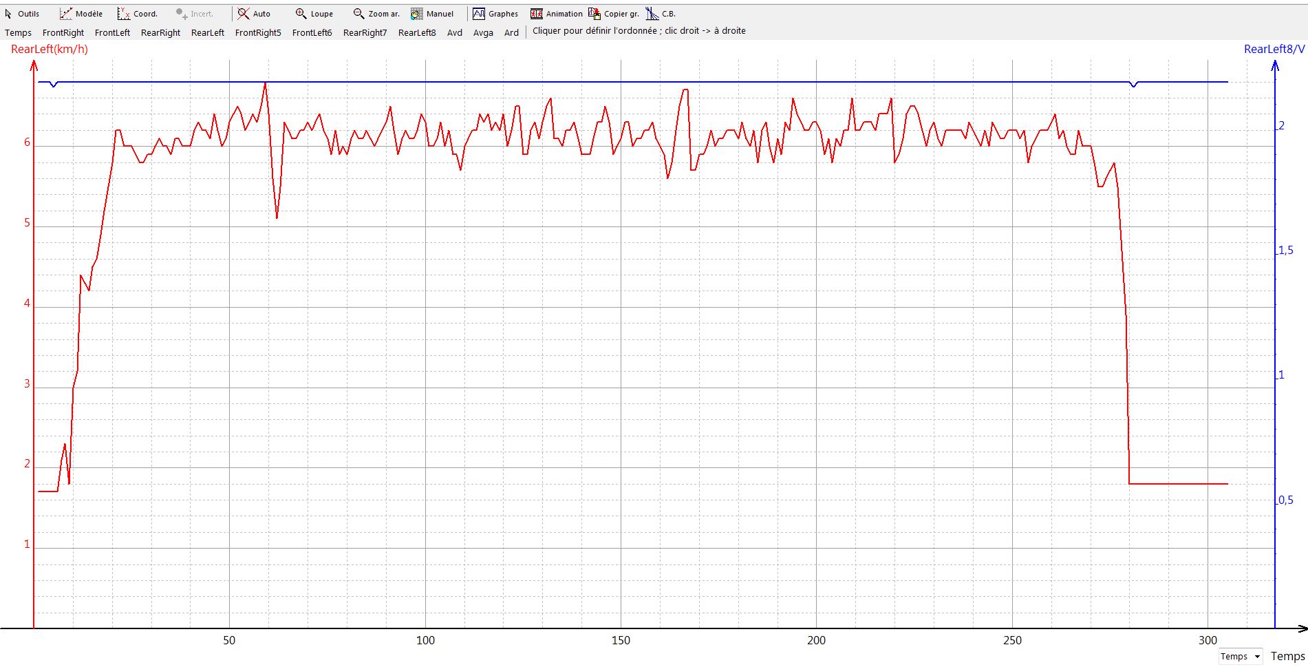

J’ai été surpris par la relative dispersion des valeurs restituées par le système de Pascal : on constate en effet que les courbes sont constituées de lignes plus ou moins brisées traduisant des changements, faibles mais rapides, de la vitesse de rotation des roues.

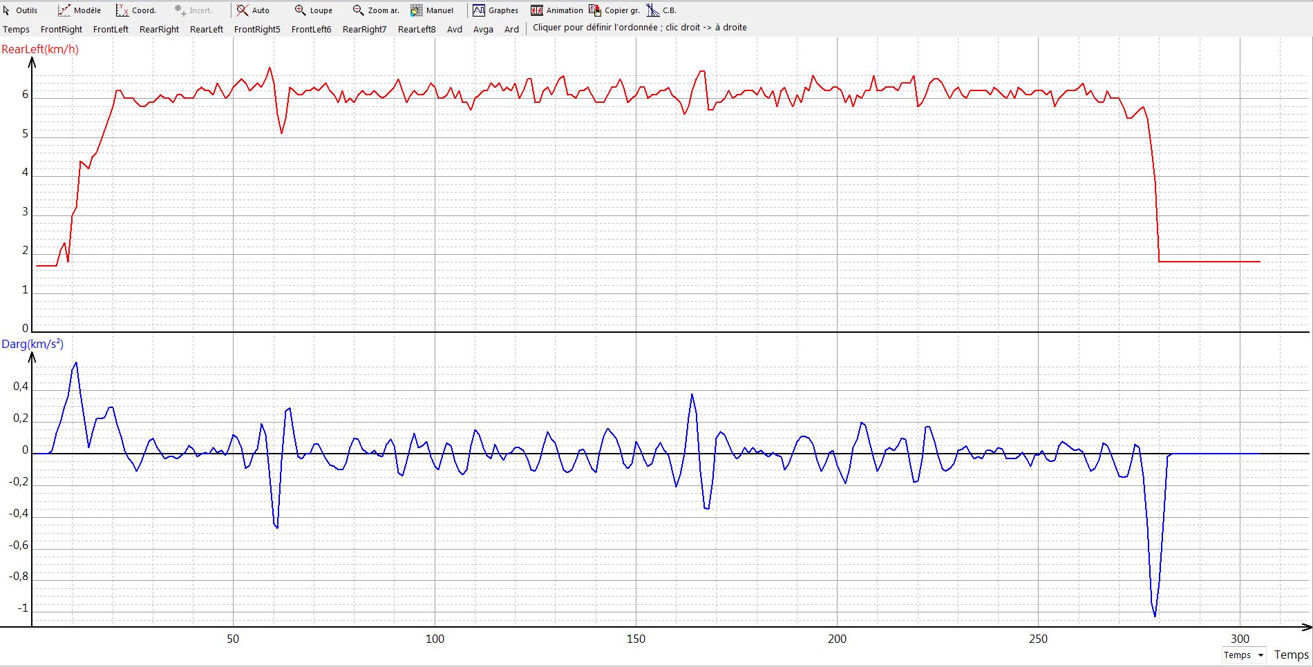

Si on calcule la variation instantanée des vitesses remontées pour le capteur le plus instable (roue ARG), on obtient ceci :
Mathématiquement, la courbe bleue est la dérivée de la vitesse calculée par le système et physiquement, c’est une accélération (la vitesse est constante lorsque l’accélération est nulle). De telles variations n’ont évidemment aucun sens physique : elles sont inhérentes au système lui-même et constituent potentiellement un paramètre permettant d’apprécier la qualité de la restitution de l’interface OBD.
Sur le Disco de Laurent, on constate au contraire que les valeurs sont beaucoup régulières :
Il en résulte que l’accélération est plus homogène :
La comparaison des deux 4x4 ne met en évidence aucun défaut aux capteurs de vitesse de roue : les valeurs sont parfaitement homogènes (aucun capteur ne décroche) et le système répond normalement.
Passons maintenant à la restitution des tensions délivrées par ces mêmes capteurs sur le véhicule de Pascal et voyons comment elles évoluent (SENS (V) et WHEEL SPEED (Km/h)) :
On ne constate aucun lien entre la vitesse remontée et la tension capteur ; tout au plus un léger fléchissement de la tension capteur lorsque la vitesse du véhicule franchit le « seuil de visibilité », soit 1,7 km/h.
Sur le 4x4 de Laurent, on note une faible élévation de tension à partir du seuil de visibilité.
En résumé, aucun signe de dysfonctionnement non plus pour ce paramètre :

Pour illustrer comment varie la réponse d’un capteur à réluctance — désolé pour la qualité des graphes pêchés sur le Net, mais ce n’est que depuis peu que j’archive mes oscillogrammes — prenons le cas d’un vilebrequin moteur, généralement équipé du même type de capteurs :
Le repère 2 sur le graphe correspond à la « dent en moins » permettant au calculateur moteur de repérer le point mort haut.
Le repère 4 traduit l’accélération du volant moteur lorsque la combustion fait son œuvre (les gaz cèdent une partie de leur énergie au volant).
Le repère 3 marque le ralentissement du volant lorsque la compression s’amorce : le volant cède une partie de son énergie cinétique pour échauffer l’air.
On constate que le ralentissement, bien que faible (quelques t/mn) est néanmoins suffisant pour provoquer une fluctuation de la tension délivrée par le capteur. Il en serait de même pour la fréquence mais pour le voir, il faudrait de changer la résolution de l’oscilloscope.
Une autre présentation souligne l’amplitude des tensions que peuvent émettre ces capteurs :
Selon les applications, la tension de sortie capteur peut aller de 2 à 20 volts en fonction de la vitesse de passage des dents de la mire devant le capteur.
Il est bien évident que la fluctuation de la vitesse des roues a une influence similaire sur nos capteurs de roue : la notion de tension d’entrée constante mentionnée dans la doc n’a donc pas de sens physique.

En principe, le circuit transformant le signal brut émis par un capteur à réluctance afin qu’il devienne exploitable par un circuit numérique est un trigger de Schmitt (bascule de Schmitt en français). Ce montage est utilisé depuis longtemps, car il permet de transformer des signaux périodiques — ou apériodiques — d’amplitude quelconque en signaux rectangulaires dont l’amplitude est fixe car dépendante de la conception de la bascule. Avec la généralisation de l’électronique numérique, tout signal quelconque peut donc être transformé en une impulsion comprenant un niveau haut prédéfini et un niveau bas (égal à 0) et dont la largeur (il s’agit d’un temps) dépend de la pulsation (fréquence) du signal initial.
Noter que les capteurs à circuit de Hall — de plus en plus utilisés comme capteurs d’ABS — conduisent quasiment au même résultat, avec une largeur d’impulsion fixe, toutefois.
L’étude du circuit de Schmitt sort du cadre du propos ; son effet, par contre, y occupe une place centrale.
Si on reprend notre signal brut et qu’on le passe à la bascule, on obtient ceci :
Ici, le seuil de déclenchement des fronts montant et descendant du signal est identique et est fixé à 2 V. Ces seuils pourraient être différents, surtout avec un signal périodique dissymétrique comme c’est le cas pour notre capteur.
Dès que le signal montant dépasse 2 volts, la bascule (le circuit appartient à la famille des amplificateurs) donne naissance, de manière quasi-instantanée, à une tension prédéfinie (ici, 2,7 volts). De même, dès que le front descendant intercepte le seuil bas de déclenchement, la tension émise par la bascule retombe immédiatement à 0.
Le circuit transforme donc le signal brut (en bleu) en un signal parfaitement calibré (en vert) : la tension ne peut prendre que deux valeurs et tous les parasites ont disparu.

La planche suivante illustre ce qui se passe en cas de faiblesse du diélectrique du fil conduisant le signal au calculateur :
Supposons que la tension de claquage soit de l’ordre de 3,5 volts. Dès que l’isolant « perce », la tension retombe à 0 car le circuit présente alors un défaut qui le met à la masse. Le niveau de tension intercepte donc le seuil de déclenchement descendant du trigger au point indiqué par le repère. La bascule ramène donc la tension à 0 instantanément.
La largeur d’impulsion n’est plus du tout la même (t/T a été divisé par plus de trois) ; mais la fréquence ne change pas, car le nombre d’impulsions décomptées en un temps donné ne changera pas.
Pour que la fréquence change, il faudrait que plusieurs impulsions passent à la trappe.
La détection de ces deux défauts dépend donc de la conception des programmes de calcul, à laquelle généralement personne n’a accès, caviardage systématique oblige ; d’où le recours impératif à l’oscilloscope pour vérifier de manière absolument fiable les capteurs.

En comparant les fichiers des deux Disco, il est apparu que la grandeur « Shuttle Switch » différait.
Le fichier ci-dessous, issu du 4x4 de Pascal, montre le rapport existant entre la moyenne des quatre capteurs et la valeur de ce qui est probablement le courant traversant les deux vannes navette :
Sur le Disco de Laurent, cette valeur est de 50 et elle ne varie pas.
Après échanges entre nous, il s’est avéré que Pascal avait freiné en début et en fin d’essai. Sur son Disco, on passe donc bien de la position « pédale enfoncée « à « pédale relâchée » puis pédale de nouveau enfoncée.
Par contre Laurent n’a jamais freiné mais le courant dans le circuit correspondrait pourtant au cas de figure « pédale complètement enfoncée ». Information en contradiction avec le capteur de position de la pédale de frein (car il me semble qu’il y en a un) d’où l’apparition d’un défaut.
La question est de savoir pourquoi cette situation conduit à l’inscription d’un code défaut renvoyant au capteur de vitesse de la roue AVD dans les registres du calculateur.

L’examen au Nano a confirmé l’anomalie au niveau du circuit navettes.
Le calculateur d’ABS récupérant des infos moteur — probablement pour calibrer la puissance du freinage sélectif lorsque la fonction contrôle de traction est activée — il suffit de choisir dans le catalogue proposé :
  • la vitesse moyenne est la moyenne arithmétique des vitesses instantanées remontées par chaque capteur de roue ;
  • le régime moteur est exprimé en t/mn ;
  • la position du transducteur d’accélérateur est exprimée en %;
  • et enfin, le niveau de tension du circuit navette.
On voit nettement le lien entre tous les paramètres : la vitesse moyenne du véhicule augmente avec le régime moteur, qui lui-même augmente dès qu’on accélère. Et inversement.
Et comme Pascal fait plusieurs fois passer son pied droit d’une pédale à l’autre pour freiner (c’était le but de l’essai) on voit bien le travail des navettes qui, comme leur nom l’indique, effectuent une navette en fonction de la pression dans le circuit de freinage.
Et l’essai est très bien exécuté, car la manœuvre est effectuée très rapidement ! Le graphe ci-dessous montre que le délai maxi vu par le Nano entre le moment où le pied passe de l’accélérateur au frein ne dépasse jamais une seconde…
La même manip a été réalisée sur le 4x4 de Laurent, à part qu’avec une boitoto, c’est un peu plus compliqué…
Qu’importe, on voit bien que du côté du circuit navettes, c’est l’électrocardiogramme plat… :sm11:
Il est donc nécessaire de s’intéresser à ce circuit navette.

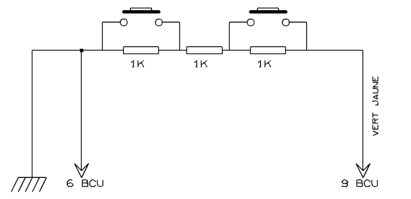

En réalité, ce qui est mesuré par le calculateur est une tension et non d’un courant. Cette info est déduite (on ne l’a pas encore mesurée, mais ça ne saurait tarder) de la doc du Nano mise en ligne par Laurent le 30/10/2023 à 17:59 (fichier FONCTIONS DIAGNOSTIQUE DE L ABS-SLS SLABS DiscoveryII_V2_05).
Cinq cas sont possibles et la première loi d’Ohm (U=R·I) qui exprime que dans un circuit simple parcouru par un courant continu, la différence de potentiel (la tension) est égale au produit de la résistance (exprimée en ohms) par le courant (exprimé en ampères) permet l’analyse rapide des différents états du circuit.
  • la coupure franche : la doc fait état d’une valeur devant être comprise entre 160 et 255, on en déduit que cette valeur correspond à la tension maximale générée par le calculateur. La résistance étant infinie, la tension serait en théorie elle aussi infinie. Comme c’est physiquement impossible, la tension aux bornes du circuit se stabilise à la tension maximale que peut fournir le générateur (ici l’ECU) soit entre 160 et 255 mV ;
  • le court-circuit franc : dans ce cas, la résistance du circuit est celle du fil, soit virtuellement 0. Donc la tension est elle aussi nulle. Noter que le courant pourrait prendre une valeur quasiment infinie ce qui, là encore, est physiquement impossible. Par contre, le transistor de sortie (je subodore que le module du calculateur qui pilote le courant en question est un amplificateur) va faire la gueule, car il va débiter plein pot. Il conviendra donc, lors des mesures ultérieures, d’éviter ce cas de figure ;
  • entre ces deux extrêmes, on trouve trois cas « normaux » : une, deux ou trois résistances dans le circuit, qui correspondent à la position occupée par les navettes. La loi d’Ohm s’appliquant normalement, si on connaît la valeur de chaque résistance, on connaîtra la chute de tension et c’est par cette valeur que le calculateur connaîtra la position des vannes.
Par ailleurs, il est à peu près certain que, comme tous les circuits de ce type, le calculateur délivre un courant constant lorsque la plage de résistance du circuit est normale, soit, grosso modo, entre 800 et 4 000 Ω.

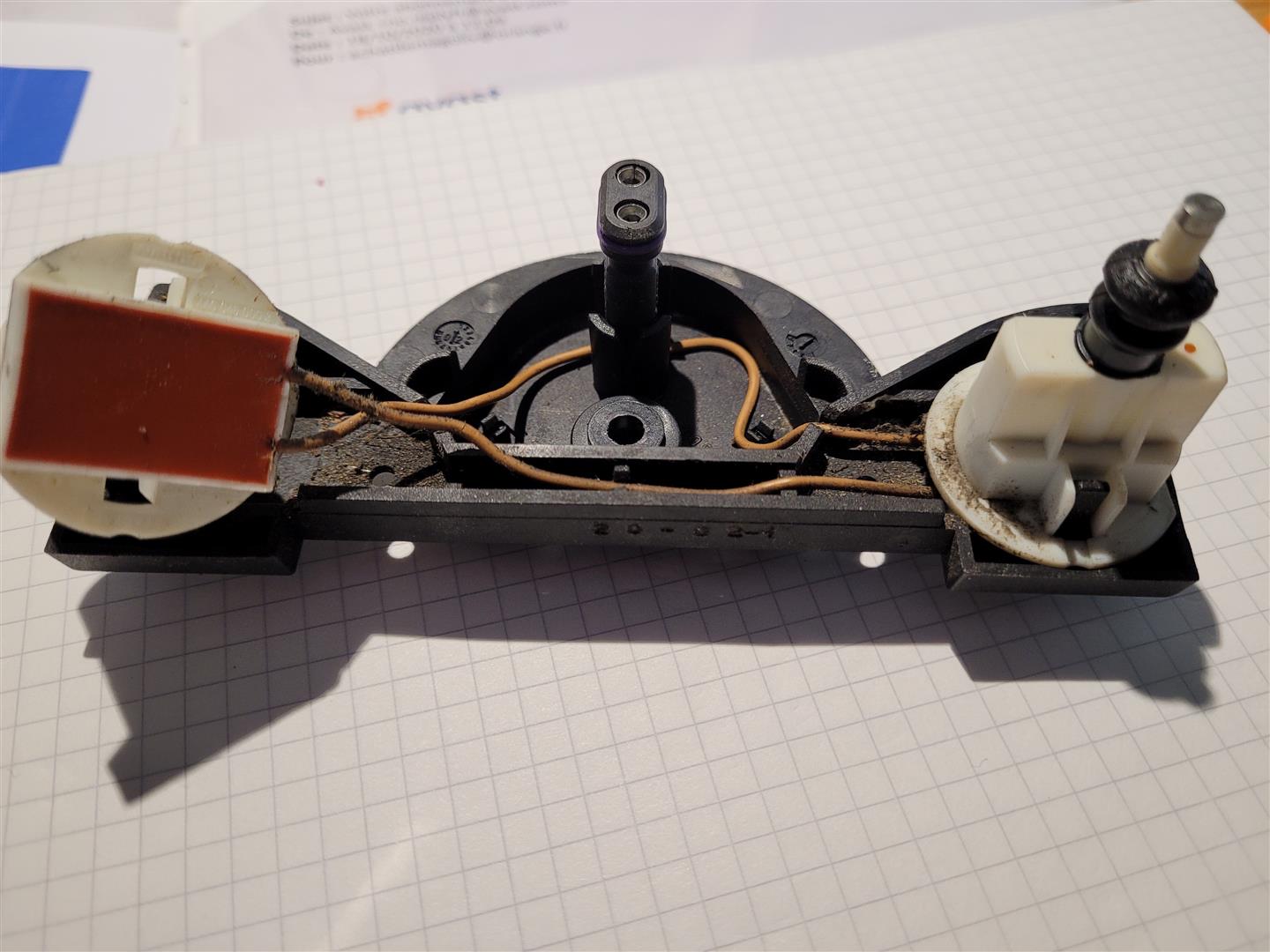

La photo suivante, issue de la photothèque de Pascal, montre à quoi ressemble ce circuit :
à droite, l’interrupteur, actionné par la vanne navette, permet de court-circuiter une des résistances ;
à gauche, la résine dans laquelle les résistances sont noyées ;
au milieu, la prise permettant de fermer le circuit entre le calculateur et la masse.
Ce circuit avait déjà été modélisé par Pascal :
On voit bien que les contacteurs de navettes peuvent « shunter » deux des résistances dès que les vannes remontent sous la pression du liquide de freins. Chaque vanne remontant l’information d’une des branches du circuit hydraulique principal, le calculateur a donc une parfaite vision de ce qui se passe.

Là, on n’a plus le choix, le moment est venu de sortir la boîte à clous…
Tu déposes la platine supportant les contacteurs de navettes.
Après nettoyage, tu inspectes soigneusement les pièces qui ne doivent présenter aucune trace de liquide de frein, d'humidité ou de fissure. Pour les fissures, le plus simple est d’examiner les pièces quand le solvant (le savon industriel est pas mal pour ça) ne s’est pas encore complètement évaporé : les fissures, s’il y en a, seront bien visibles à ce moment.
Tu mesures la résistance du circuit (tu n'as que deux fils, donc pas de risque d'erreur) à l’ohmmètre sans toucher quoi que ce soit et tu nous dis ce que tu trouves comme résistance.
Puis tu appuies sur chaque contacteur, l'un après l'autre, puis les deux en même temps. Et tu nous dis ce que tu lis comme résistance dans ces trois cas.
Tu nous dis aussi si tu sens les contacteurs « jouer » ; s’ils sont gaulés comme je l’imagine, ils doivent s’enfoncer légèrement (les soufflets doivent se raccourcir) et émettre un minuscule « clic ».

Bonjour tous le monde, voilà la platine navettes est démontés
Résultats des mesures:
3.011 K
Appuie sur 1 interrupteur : 2.016 K
Appuie sur l'autre interrupteur: 2.016 K
Appuie sur les 2 interrupteurs à la fois: 1.020K
J'en deduit que la platine est bonne :sm11:
Bonne journée
Amicalement Laurent

Lors de ta mesure de ce matin, avais-tu conservé les fils que tu avais rajoutés pour la réparation?
En effet : alors qu'électriquement, la platine navette était physiquement totalement déconnectée du reste du circuit — et notamment du calculateur — les « valeurs platine navettes » pièce montée sur le véhicule n'étaient pas bonnes alors que, platine déposée, elles le deviennent... :mrgreen:
D'ailleurs tu n'as pas tout à fait la même valeur mini : 1 020 Ω aujourd'hui (d'ailleurs je préfère cette nouvelle valeur, très proche de la valeur théorique) contre 1 267 Ω hier et ça, ça veut dire que le cheminement du courant n'est plus le même.
Un infime détail a donc dû changer entre les deux mesures (un fil en plus ou en moins entre la platine et l'ohmmètre, une masse planquée dans un coin sombre qui a été neutralisée par la dépose de la platine, etc.) et ce détail a évidemment un rapport avec ce qui met le brin dans le fonctionnement du système.
Après, j'ai d'autres idées, mais on va déjà creuser la piste « électrique » sachant que là, il devient assez évident que le Diable est dans les détails, ce qui signifie que tout ce que tu vas faire (ou as déjà fait) devra être soigneusement repéré et comparé... :wink:
