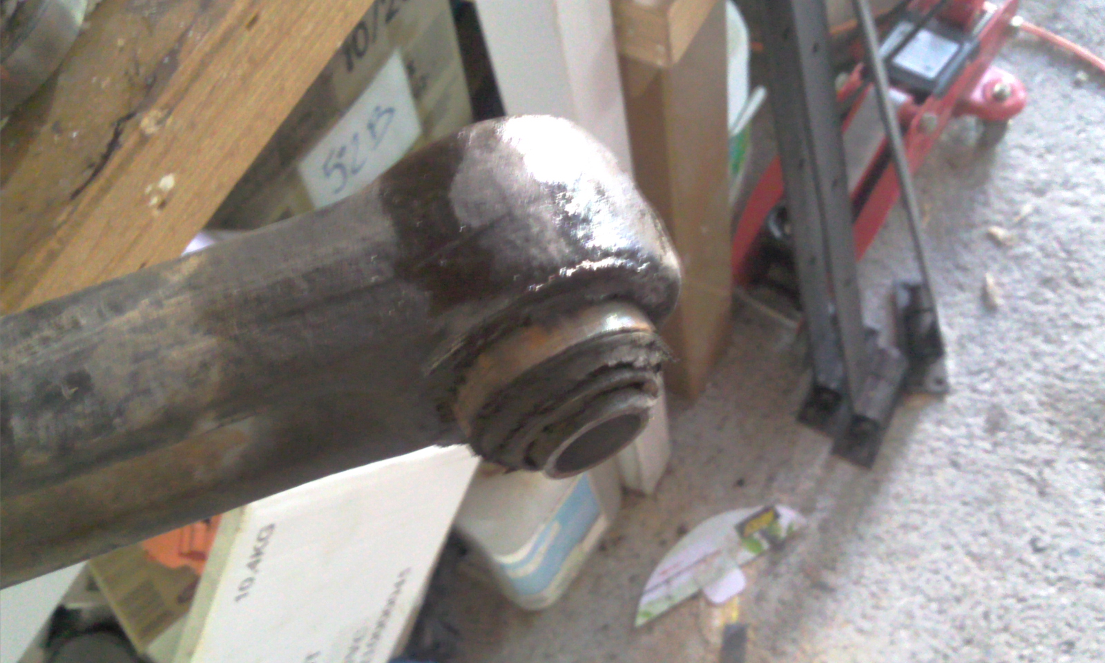

Le Aframe est par terre :sm15:

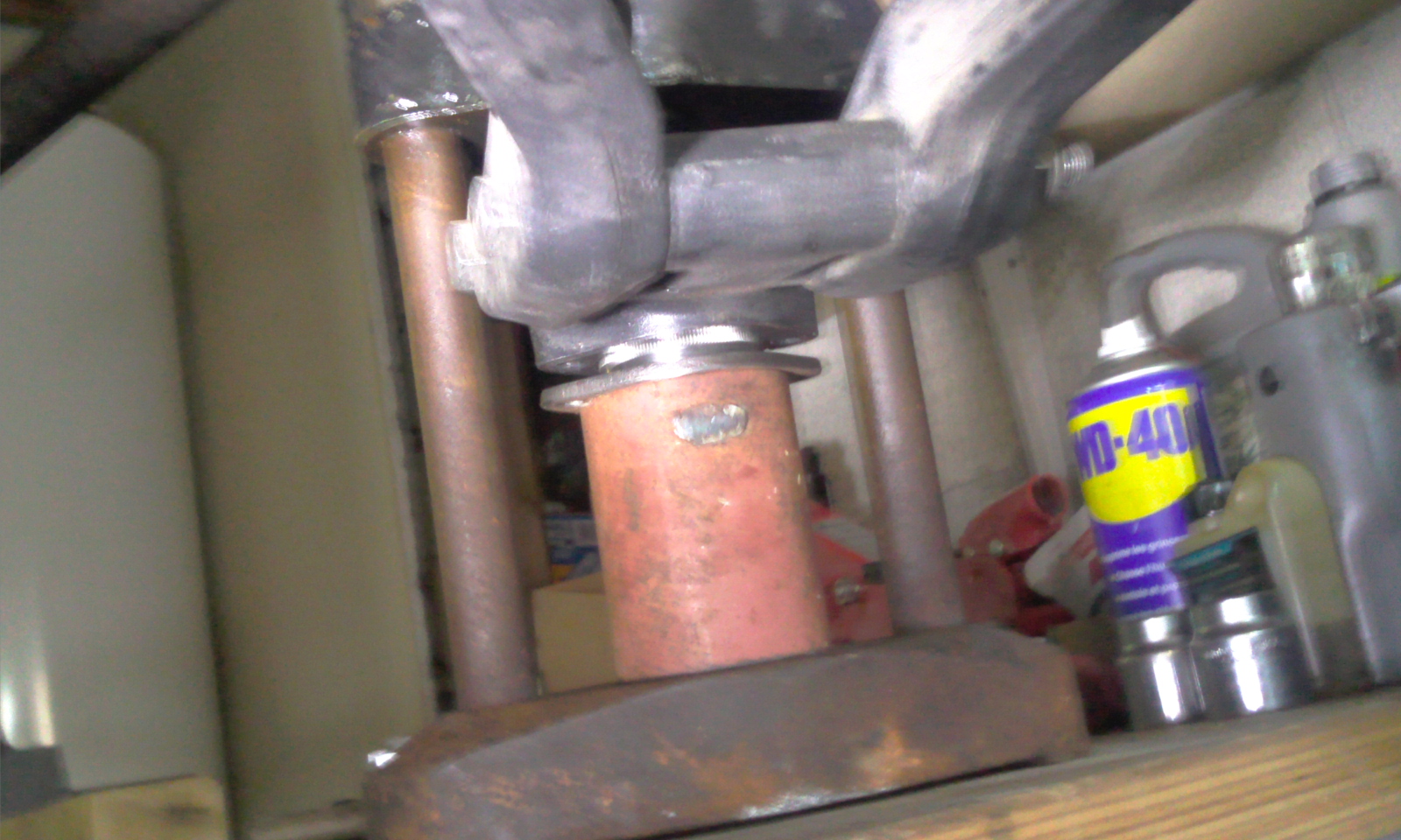

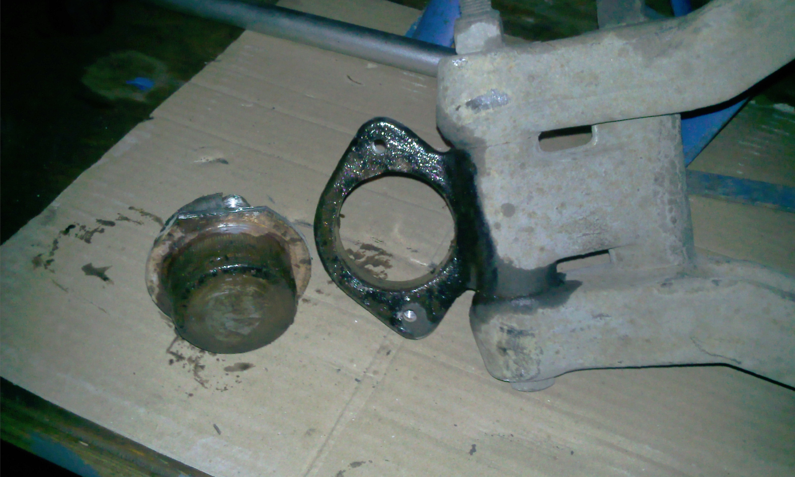

la rotule centrale a dégager aprés quelques coups de marcel
le vieil attirail est de sortie pour les SB, mais j'suis pas sûr que ça le fasse 8) faut que je lui "coupe les boules" :mrgreen: pour pourvoir y mettre un tube sur les oreilles :lol:
Bonne soirée et bonne fêtes à tous
Re: Réfection silentblocs & rotule de pont
T'as eu de la chance que ca vienne avec quelques coups de marcel, la dernière que j'ai fais, c'était A frame bloqué au sol et grands coups de masse déterminés, et... ca a eu du mal a venir! :mrgreen:
Feub a écrit :T'as eu de la chance que ca vienne avec quelques coups de marcel, la dernière que j'ai fais, c'était A frame bloqué au sol et grands coups de masse déterminés, et... ca a eu du mal a venir! :mrgreen:
Salut Feub,
p'tain t'as raison à la masse :shock: mais y t'a pas sauté à la figure le gône? :mrgreen:

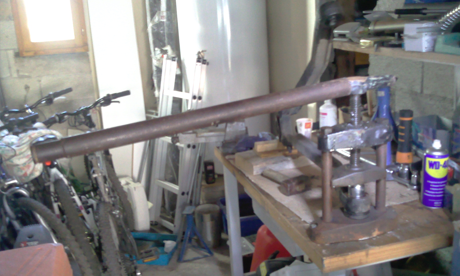

bon la suite.....

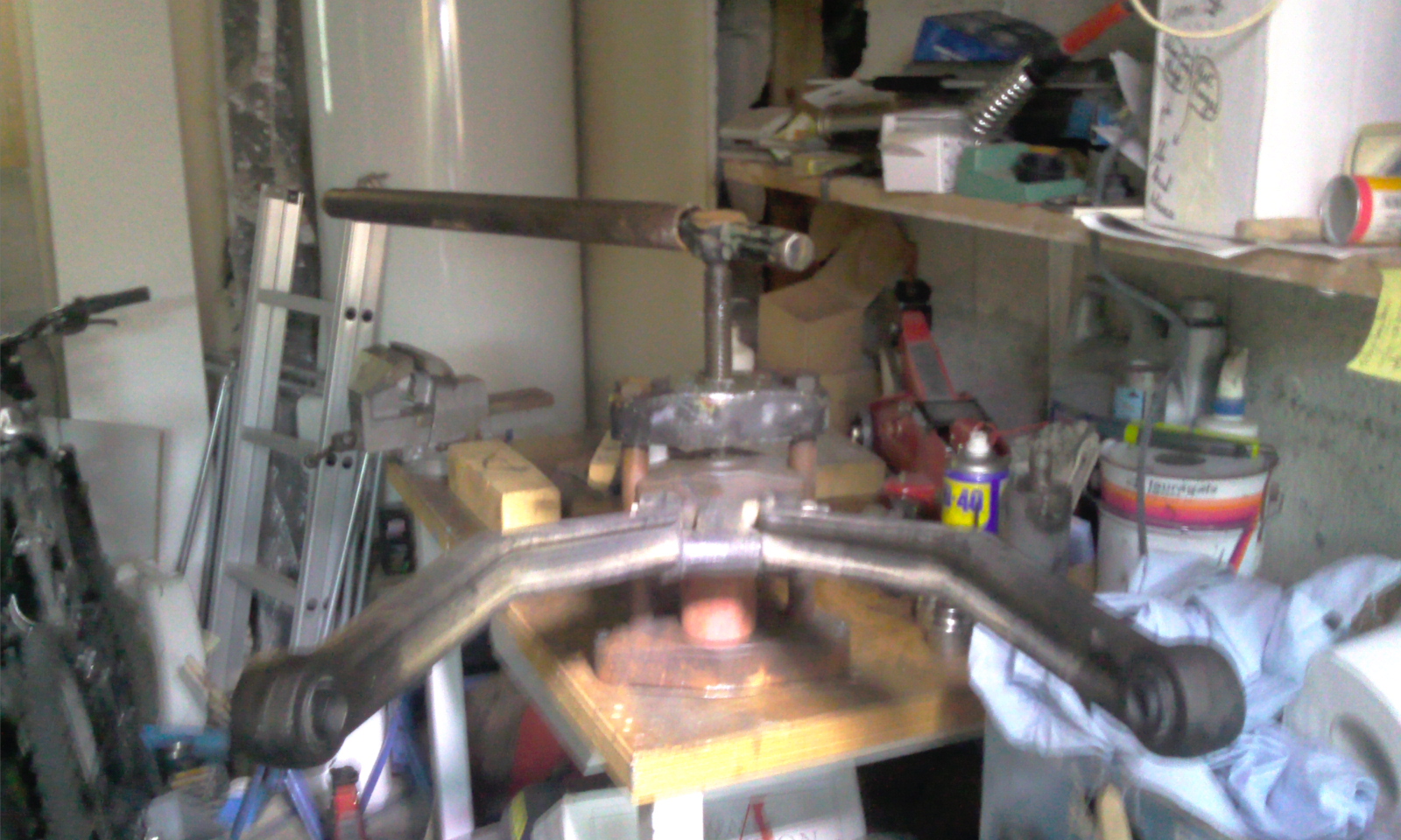

démarrage au levier qui va bien..ça bande fort..et ça fait des craquements pas catholiques
ça vient, je changes pas de main...

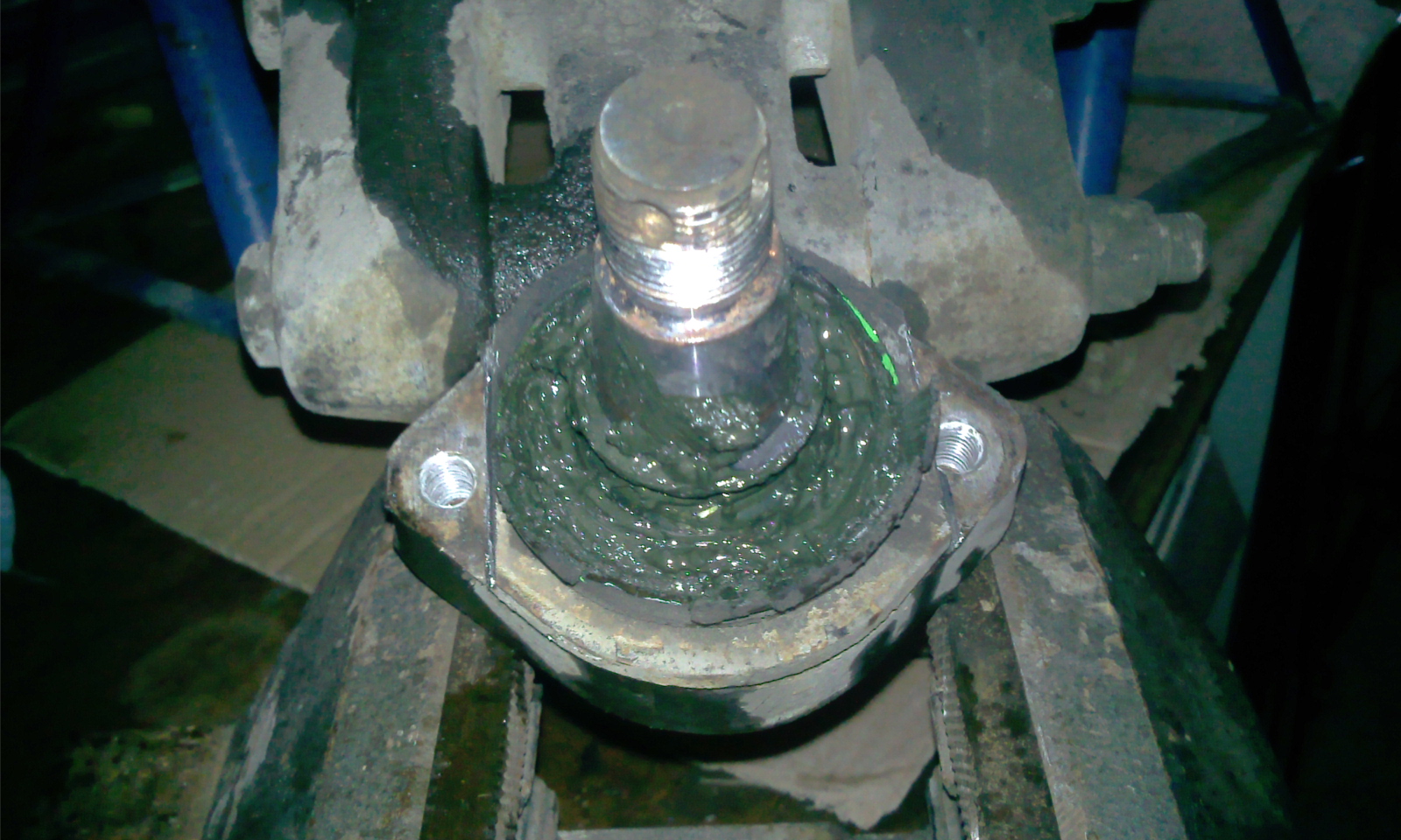

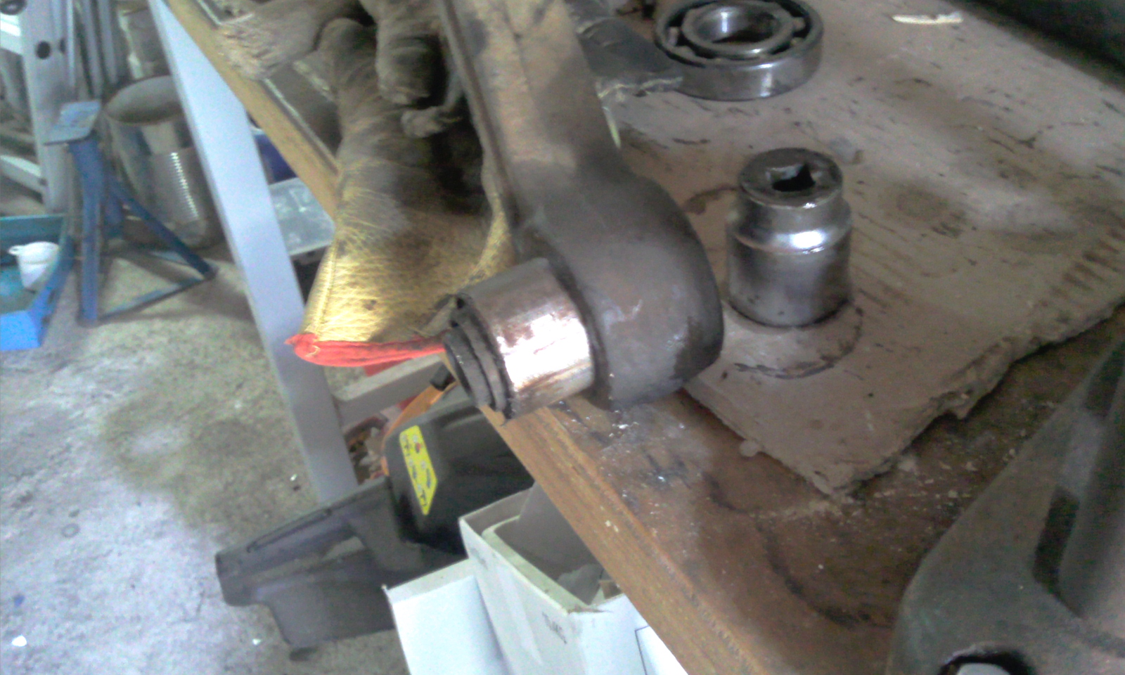

tiens donc pour les incrédules
de l'autre côté aussi

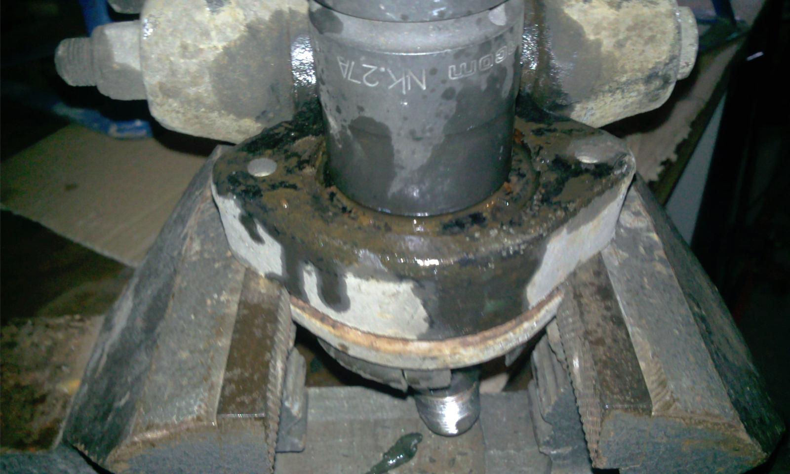

adieu la douille
adieu la douille

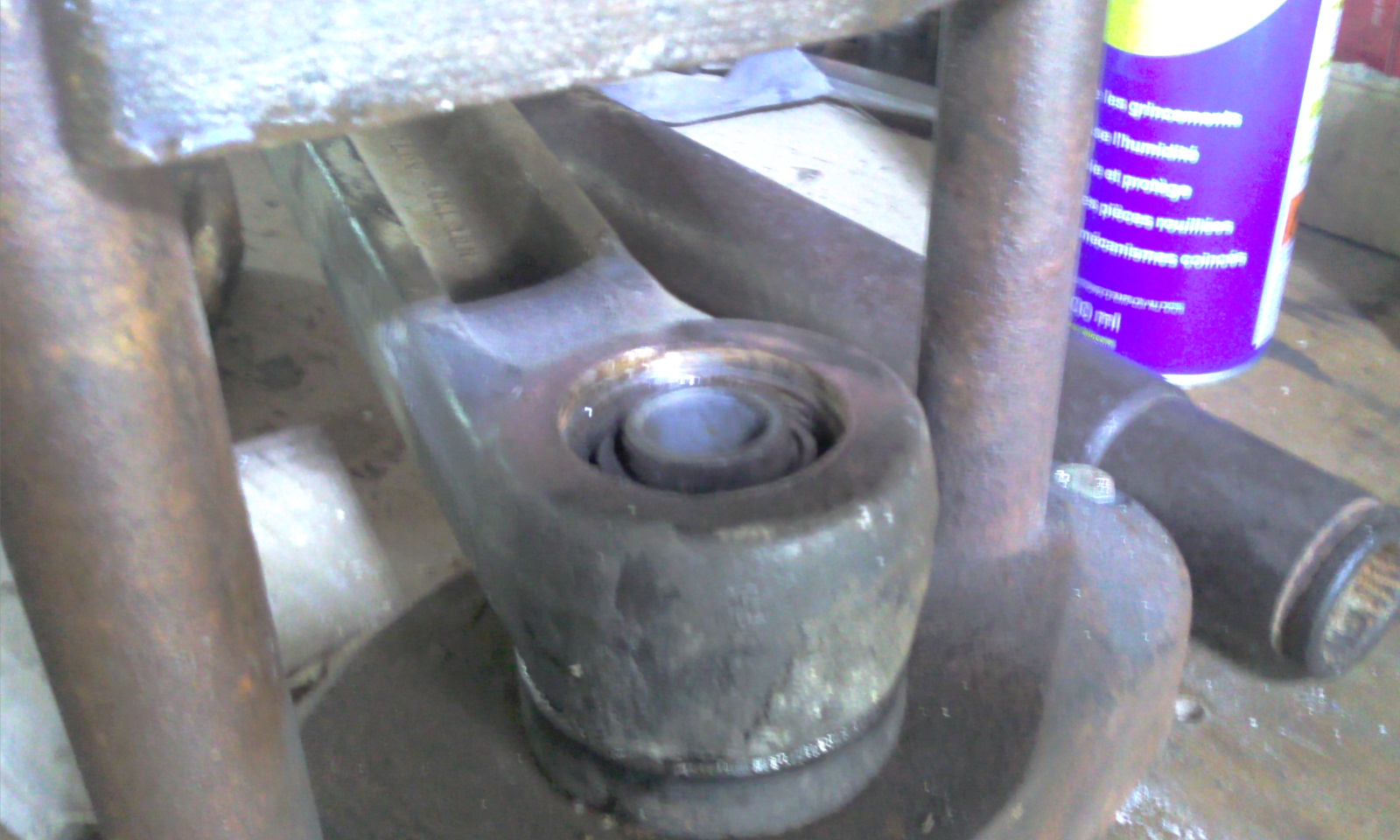

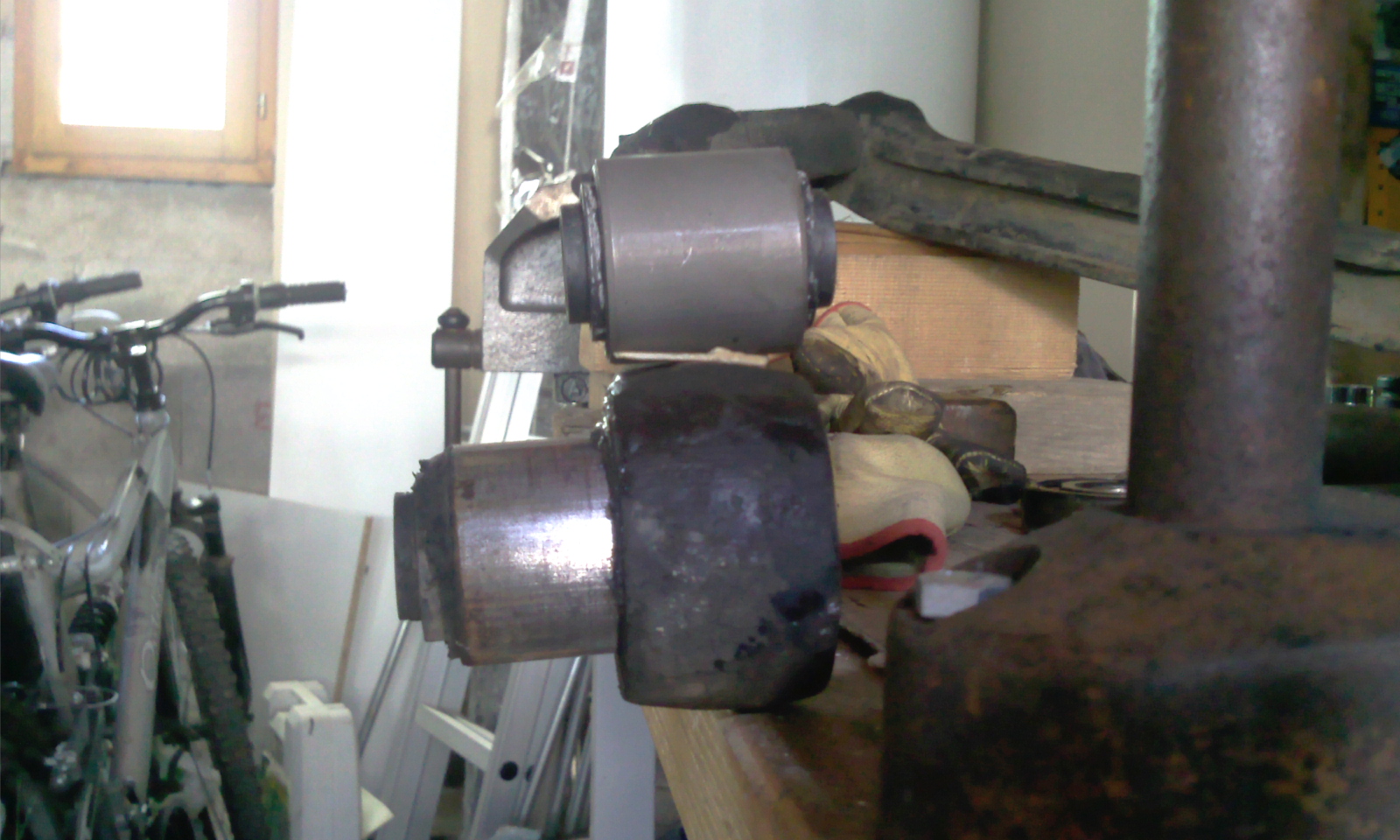

bonjour le vieux silentruc
silenbloc
silenbloc

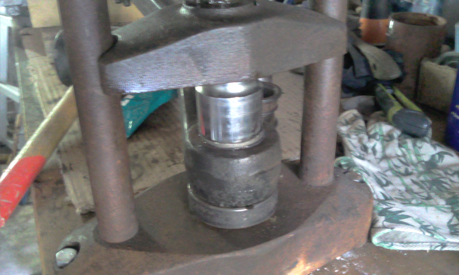

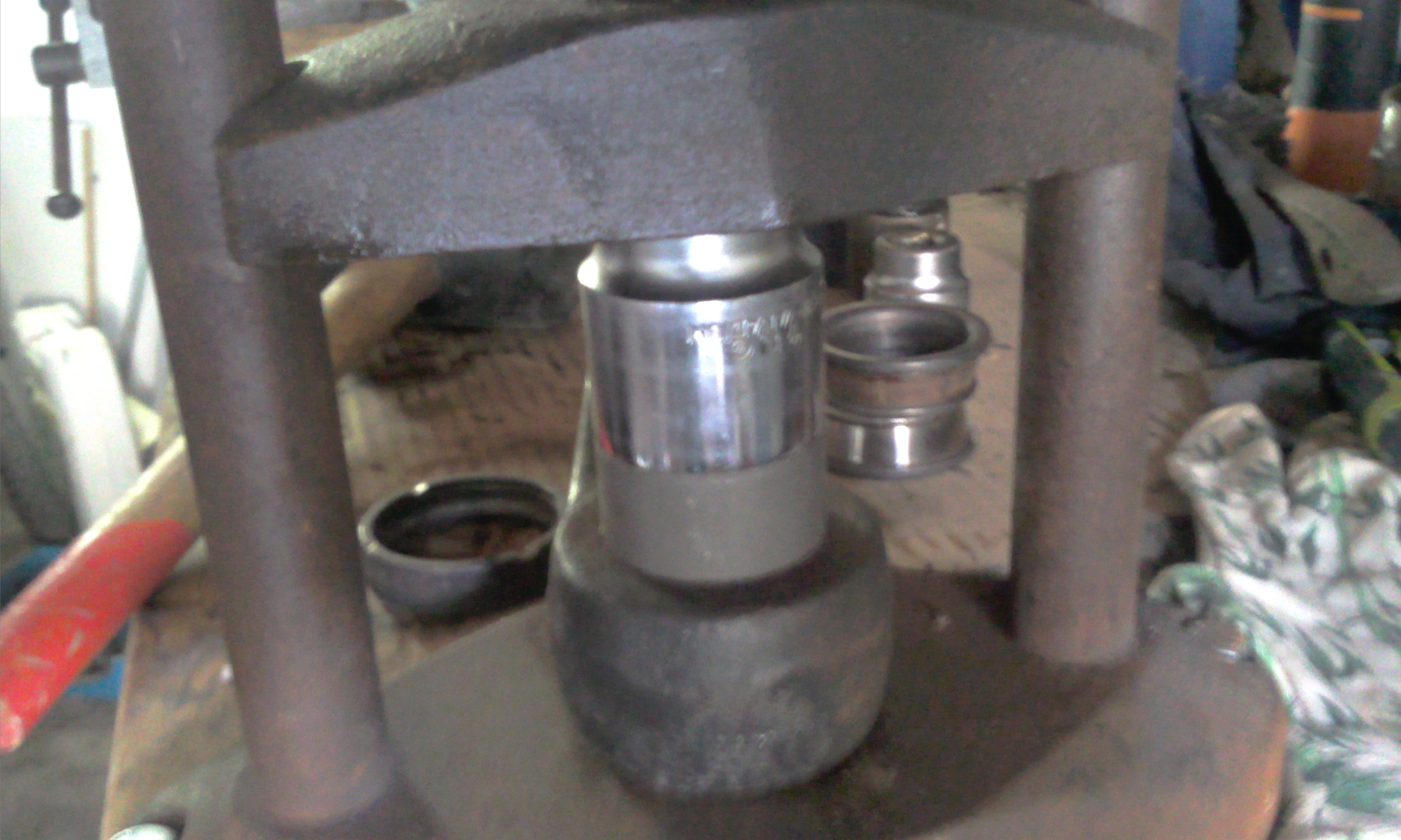

et re dans l'aut sens avec le neuf enduit de molyquote (j'ai pas de graisse au cuivre)
bien en place, enfin pas tout à fait.

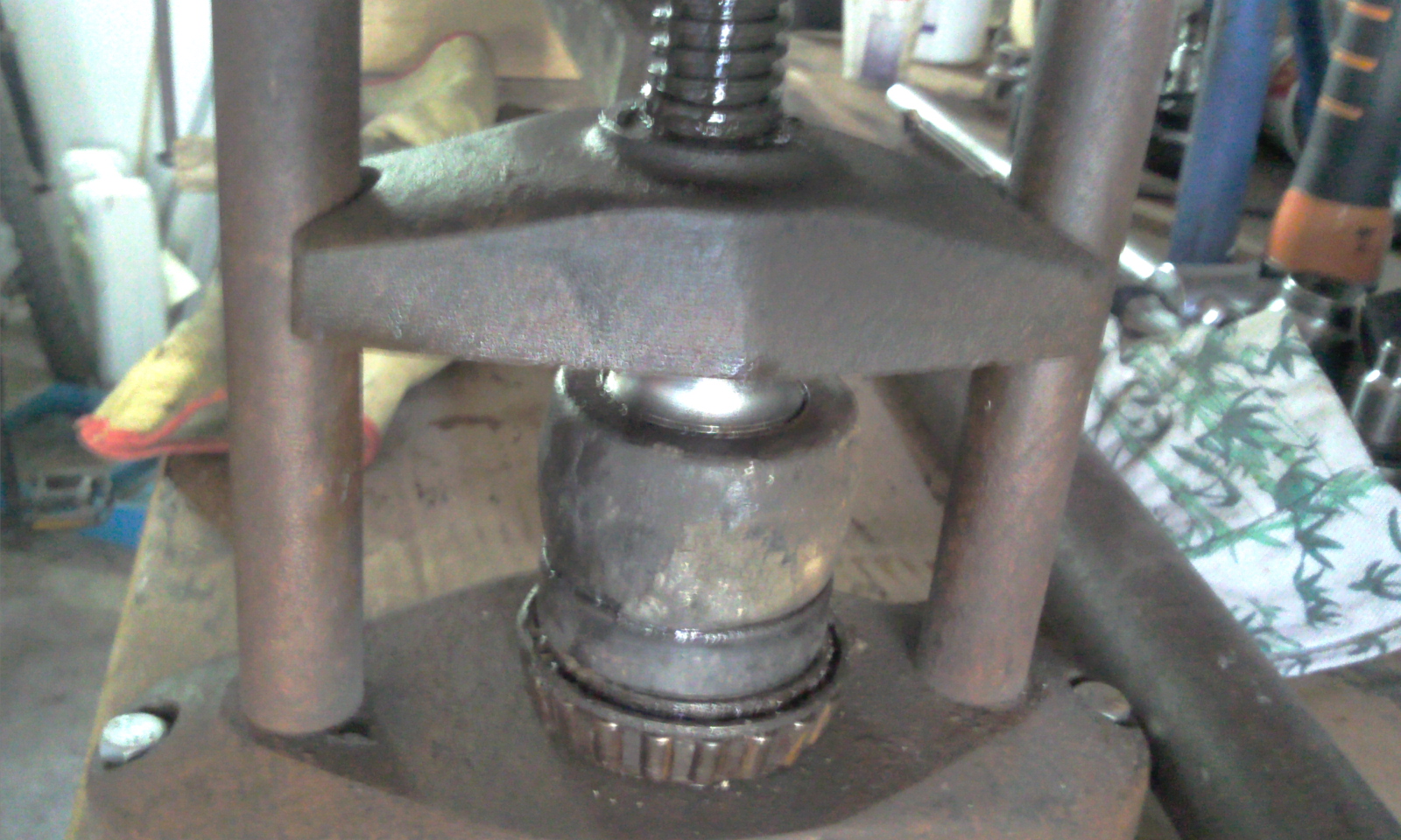

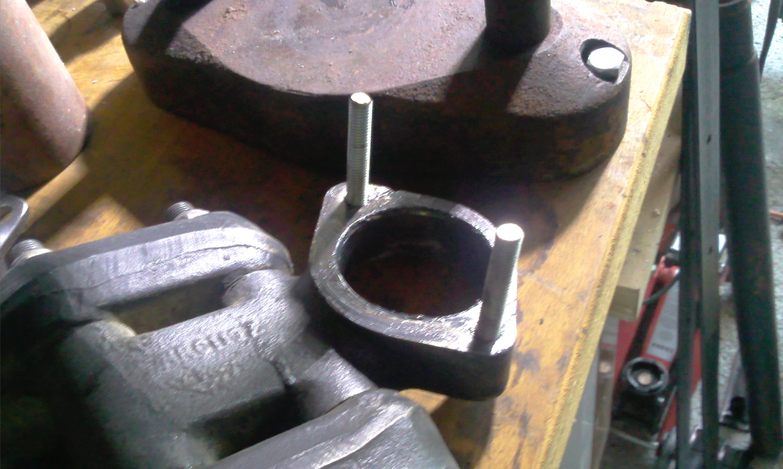

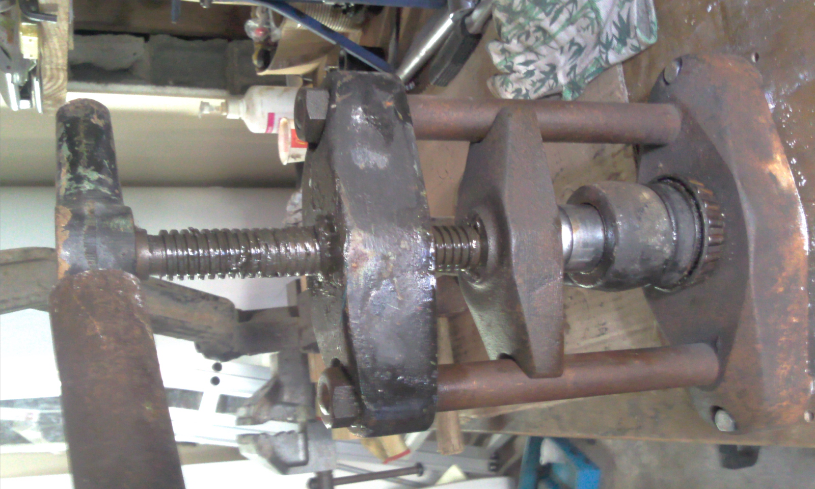

pour la rentrer bien en face des trous 2 tiges filetées de 8, je l'amorce au marteau, je dois les retirer de suite pour poser le tube, il ne passe pas entre les tiges

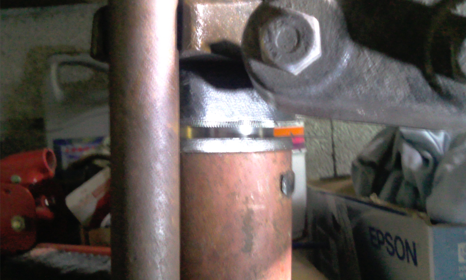

et zou sous la presse
ça descend doucement (ça timbre pas mal)
c'est presque fini
c'est presque fini

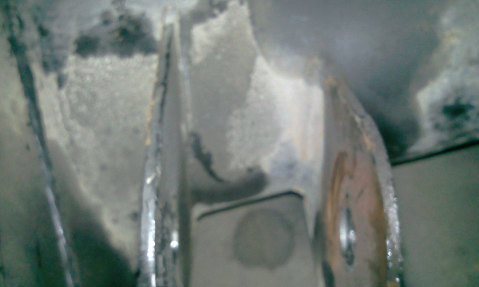

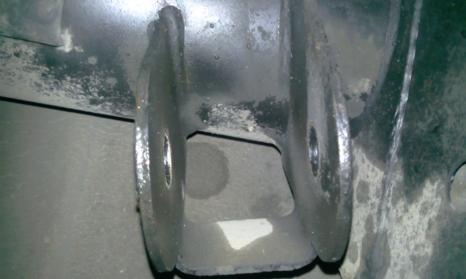

l'état des ancrages du Aframe sur la caisse
ils sont en bon état
Avant de reposer le triangle, j'ai démonté mon décanteur beaucoup plus accessible pour l'occasion, je mettrai des photos sur un autre thème ici
Ce soir j'ai reposé le Aframe sur le disco mais j'ai pu mettre qu'un boulon, l'autre ne tombe pas en face, il rentre d'un côté seulement. Un temps j'ai emboité la rotule mais j'ai du la déboiter pour jouer un peu au niveau de l'ancrage. Demain je tire avec un cliquet pour gagner un peu et enfoncer la dernière vis. C'est assez chaud à faire tout seul :| A+

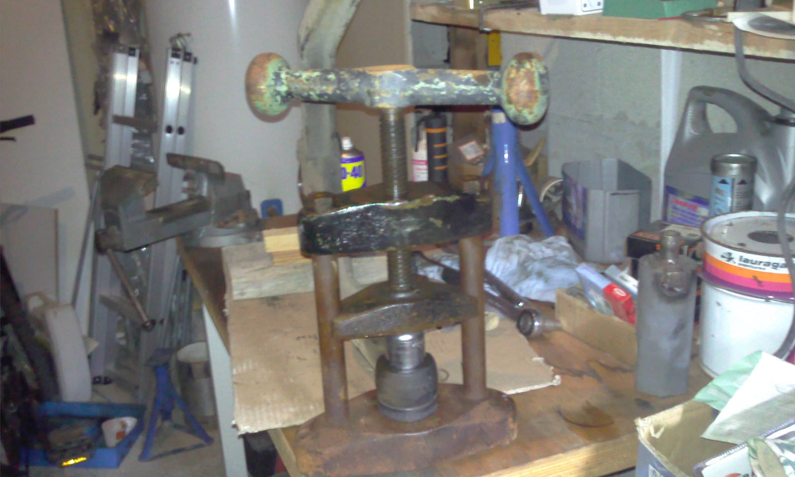

Joli boulot, je me dis que cette petite presse est un bijou et que tu ne dois pas regretter de l'avoir achetée.. une misère aux puces je crois, c'est ca?
J'ai changé tous les SB du RR sauf... ceux du A frame, c'est tout ce qu'il me reste à faire, c'est pour ce printemps... purée qu'est-ce que j'aimerais avoir ma presse à moi, j'ai tenté le coup avec papa Noël mais il a fait la sourde oreille,
...l'enc...! :D
Salut tönö,
la presse je l'ai trouvé par hazard chez un ferrailleur 20€ le bout je l'ai prise sans conviction :?
