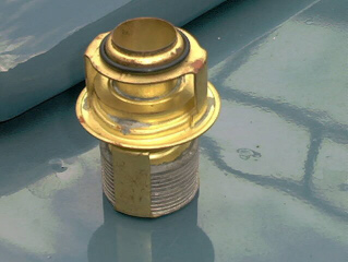

Du coup, cela me fait penser aux thermostats à soufflet. Il y avait Smiths qui fabriquait ça. Dans le genre "old school" et étonnant à voir fonctionner.
http://www.youtube.com/watch?v=3-p3wqNxS-s
Mais bon, je ne vois pas bien le lien avec les différents indices semés par LØLØ... Sauf le côté "noyé dans la masse", ultérieurement, car initialement le thermostat avait son boîtier de logement individualisé dans la culasse ?

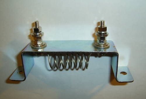

Est-ce que dans le principe (je n'ai pas la ref exacte ni un dessin de l'époque) cela pourrait ressembler à quelque chose comme ça ?
Messages : 2212
Ca n'a pas l'air de temporiser mais plutôt juste de placer une résistance en série.
Il doit y avoir un mécanisme, bilame, ressort, résistance... Enfin un vrai système.

J'ai parlé de résistance. PRC1716. Nous sommes , Feub, dans une phase expectative d'investigation où chacun réfléchit tout haut sans se moquer de façon narquoise :D
Poursuivons. Un 2.0 diesel sur une Serie 1, ce n'est pas ce qu'il y a de plus courant. Cela donne quoi au tableau de bord ? Une manette, pour activer la pré-chauffe. Inattendu ? D'une certaine façon, car ensuite je pense que cela a été regroupé avec la clé de contact et le starter. C'est peut-être ce qu'il voulait dire par "noyé dans la masse" ?

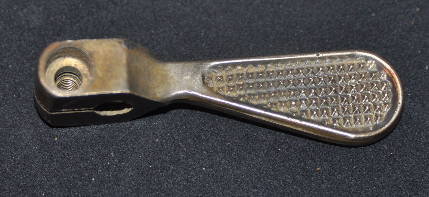

Ah! oui ce truc abominable, avec ses joints en cuir ça pissait toujours par un bout ou un autre, une vrais source de problèmes. Il commutait l’aller et le retour, à l'aide d'une petite clef en laiton fort jolie. Ce modèle là était sur un commando, on voit bien les deux contacteurs qui permet d'avoir une seul jauge pour deux réservoirs. Le problème c'est quand on ne savait plus trop ou on en était des pleins, le commutateur étant dans les pieds du passager, on avait aussi vite fait de lever les sièges et de contrôler de visu le niveau de l'autre réservoir.
Sa petite clef en laiton:

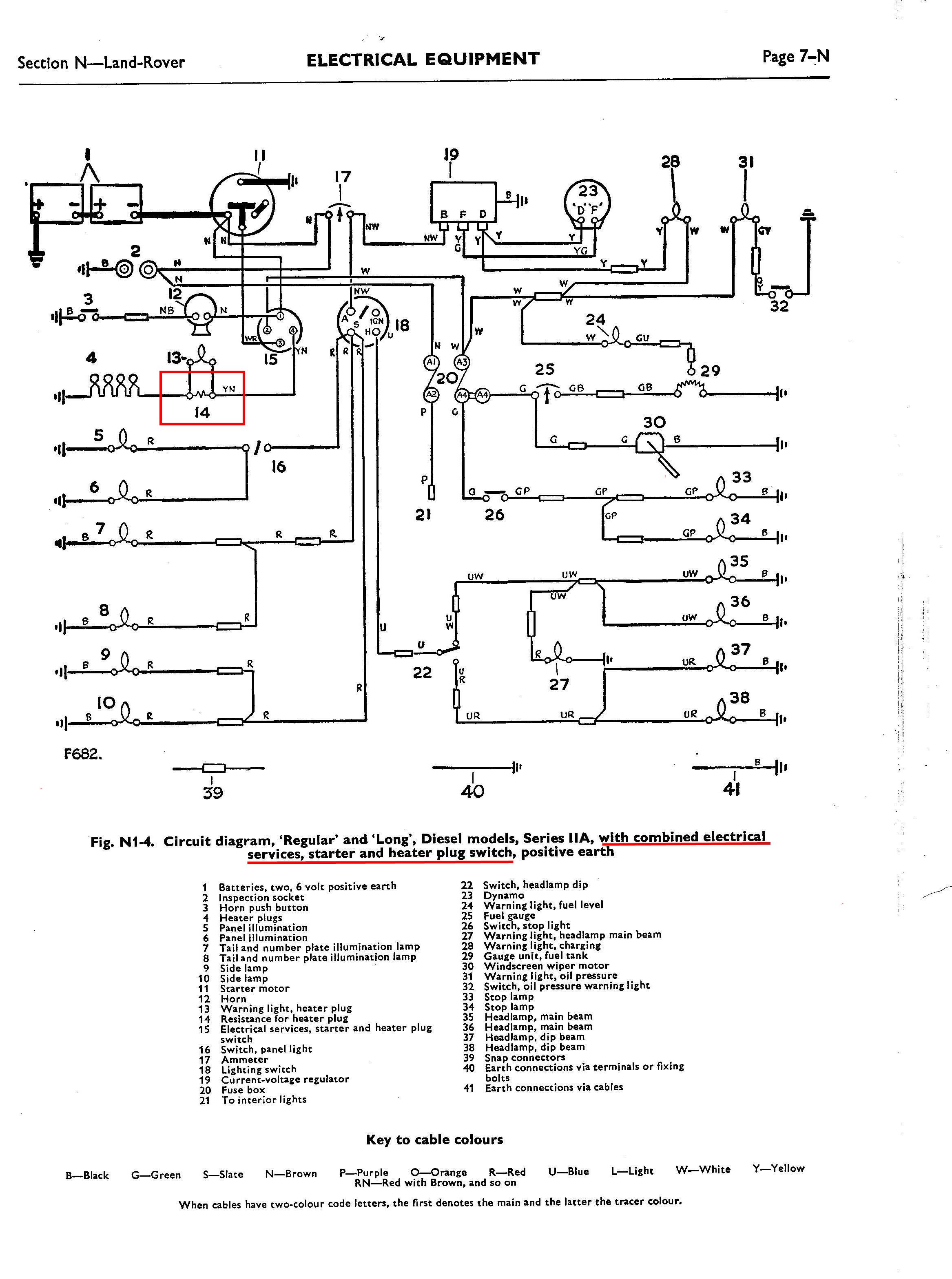

Là, je suis bien d'accord avec feub, :mrgreen: :mrgreen: .
Dans le principe: Cette résistance (14) est en série avec les 4 bougies de préchauffage
et permet de visualiser leurs bon fonctionnement. Il y a en parallèle sur la résistance un voyant de 6V / 1,8W . Lorsque l'on actionne la commande du préchauffage, il y a aux bornes de cette résistance, environ 6 V qui vont allumer le voyant (13). Donc, si jamais l'une des bougies est HS, comme elles sont en série, il n'y a plus de courant dans cette résistance et le voyant reste éteint.
Il est amusant de voir sur l'intitulé du schéma que le 88 s'appelait "Régular" et le 109 "Long".
Mais également que la pièce (15) était une révolution, c'est à dire que l'on pouvait mettre le contact, préchauffer et démarrer avec la clef ce qui n'était pas le cas sur tous les lands de cette époque ou jusqu’à l'apparition des séries III, c''était une option. La clef ne servait qu'au contact et on démarrait au bouton.

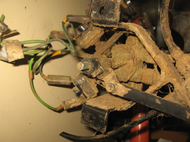

L'indice du jour:
Indice N5.jpg (6.78 Kio) Vu 5731 fois
L'objet est strictement d'origine. Il a été monté du début jusqu’à la fin des séries I; puis a commencé de se dégrader à partir du série II, jusqu’à la descente au enfer dans le Td4.
A mon humble avis, ce n'est pas jean-yves26 qui me contredira.
NB: Bienvenue Indy45 désolé pour la Brieronne, dans le brouillard, je n'avais pas vu le changement et puis je trouvais que belle Angevine cela sonnait bien. J'ai fortement subit l'influence de Boby la Pointe, d'avantage d’avantages... Je n'ai pas voulu moi aussi attrapé une Angevine de poitrine. ( rectifier )
LØLØ a écrit : L'indice du jour:
:shock: :shock: :shock:
je n'arrive à pas voir ce que c'est !!!
LØLØ a l'air de penser que je sais ou que j'ai déjà eu a faire avec ce truc.
quelqu'un pourrait donner une définition/description de cette pièce, parce là ou mes yeux sont hs, ou mon écran Hyundai est à chier........ ou les deux :mrgreen:
une pièce depuis 1948 à 2007 certes avec des modifications profondes, mais ayant quasi la même fonction ???? :oops:
