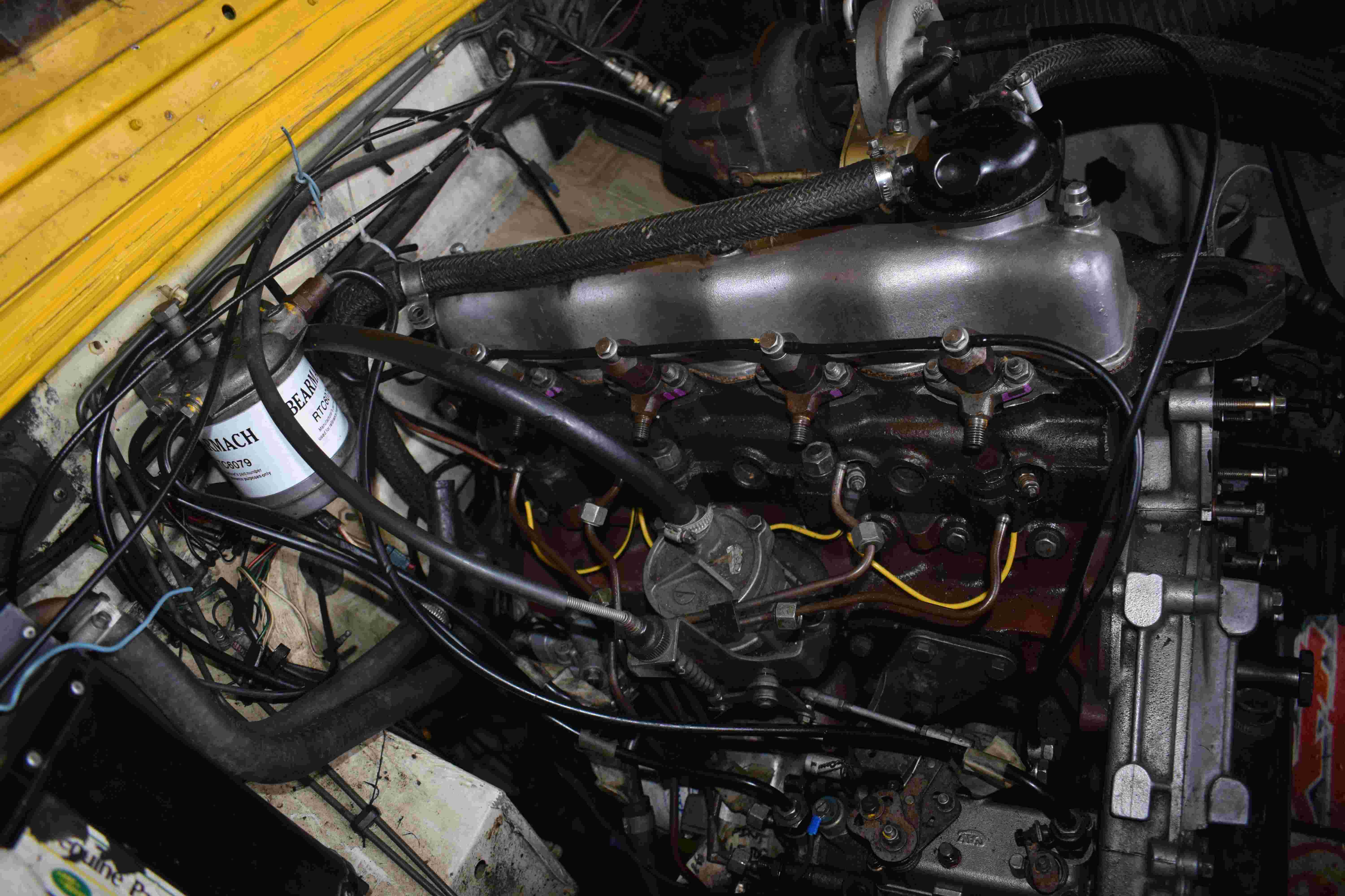

Je poursuis ici car la pompe de gavage fonctionne et j'ai maintenant confirmation que le gasoil arrive à la pompe à injection. J'ai amorcé le circuit avec une poire.
J'ai essayé de démarrer pleins de fois sans résultats. La pompe à injection est bien alimentée en 12 V.
Je viens de démonter les 4 tuyaux de sortie de P qui mènent aux injecteurs et je m'aperçois qu'en essayant de démarrer, le GO ne sort pas, donc pas de démarrage possible.
Qd j'ai récupéré le véhicule, la PI avait été controlée et fonctionnait bien.
D'ou peut venir le pbm ?
Merci pour vos suggestions,

- Messages : 1745
Re: 2.5TD réparation culasse suite rupture courroie transmission
Salut ; as-tu bien purgé la pompe a injection ? C'est une petite vis avec une tète de 8 mm . Il faut la desserré pendant que tu pompes et la refermer lorsque sort le gazole .

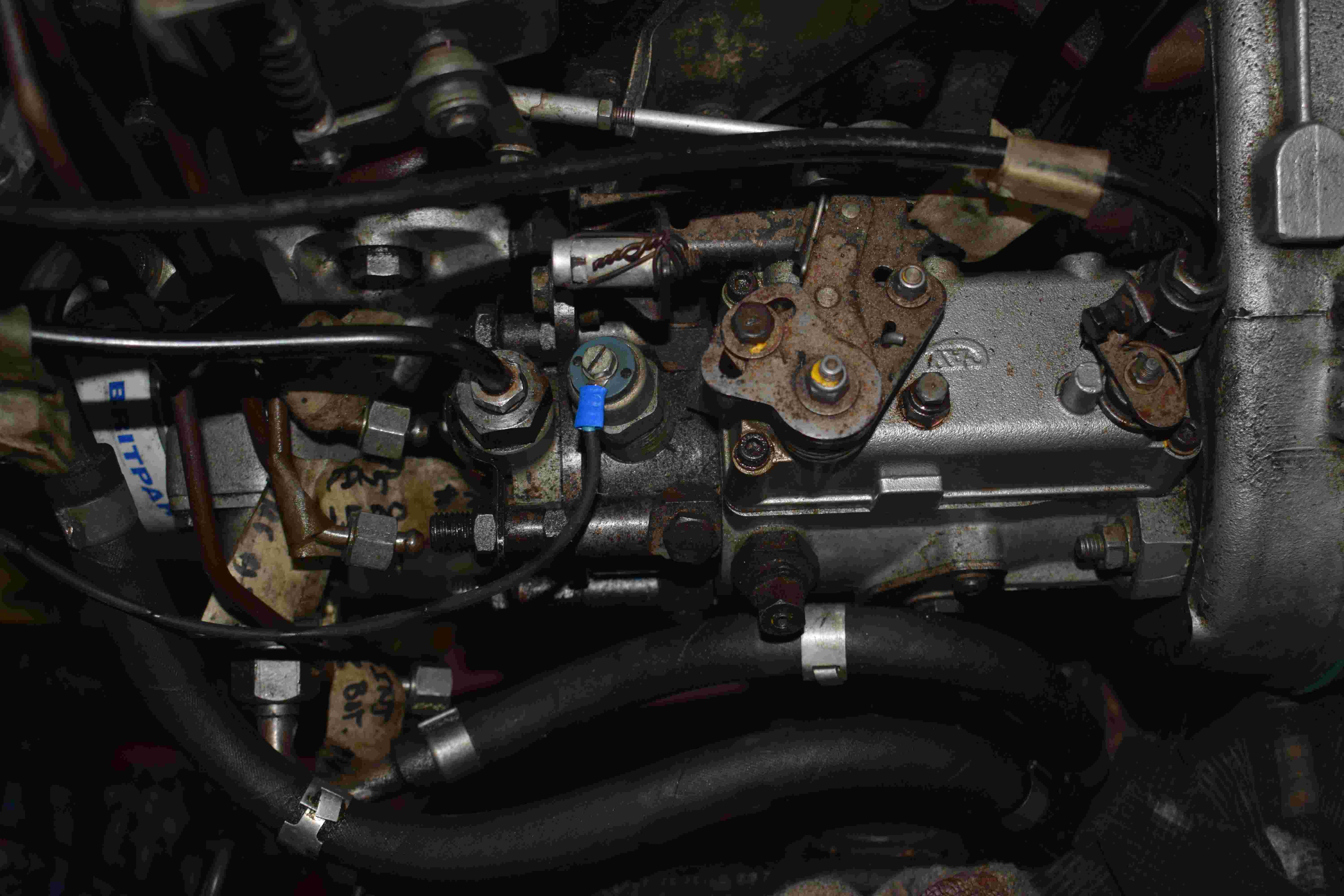

J'ai besoin de votre aide SVP, alors un peu d'infos pour que vous compreniez le contexte.
J'ai refait la purge en suivant les étapes suivantes:
- vérification que le gasoil sort bien en sortie de pompe de gavage en essayant de démarrer > OK avec des jets réguliers
- vérification que le gasoil sort bien en sortie de filtre en essayant de démarrer > ok avec des jets réguliers
- purge via la vis de purge du filtre
- controle du l'alimentation du solenoid et contrôle du solenoid de PI > tout va bien, retraction du "pointeau" quand alimenté
- purge avec la vis de purge de 8 de la PI en essayant de démarrer > Jet continu et régulier gene Manneken-Pis !
Malgré tout cela, aucune sortie des tuyaux d'alimentation des injecteurs qui sont tous branchés aux injecteurs sauf le 1 que j'ai légèrement desserré pour vérifier.
J'ai vidé plusieurs batteries à essayer de démarrer pour déjà faire arriver le gasoil aux injecteurs et rien à faire.
Je précise que la PI fonctionnait avant démontage.
Comme je suis novice, je me demande si je passe à côté de qqchose ?
Vos suggestions sont les bienvenues car là, je m'embourbe !
Help please. Merci d'avance.
MTB
- Messages : 6207
Es tu sûr de ton préchauffage ? Les 4 bougies sont-elles OK et alimentées correctement ? Une lampe test en // sur le circuit des bougies, pour le contrôle de leur alimentation correct. Ensuite un Ohmmètre, ou avec la même lampe test avec un 12V d'un coté et le retour a la masse via la bougie de préchauffage, si la lampe s'allume bougie OK si éteinte bougie HS. Il faut tester les bougies une par une, en les débranchant les unes des autres.
Ordre de grandeur de leur résistivité n'est que de quelques Ohms.
Es tu sûr de la qualité de ton gasoil ?
