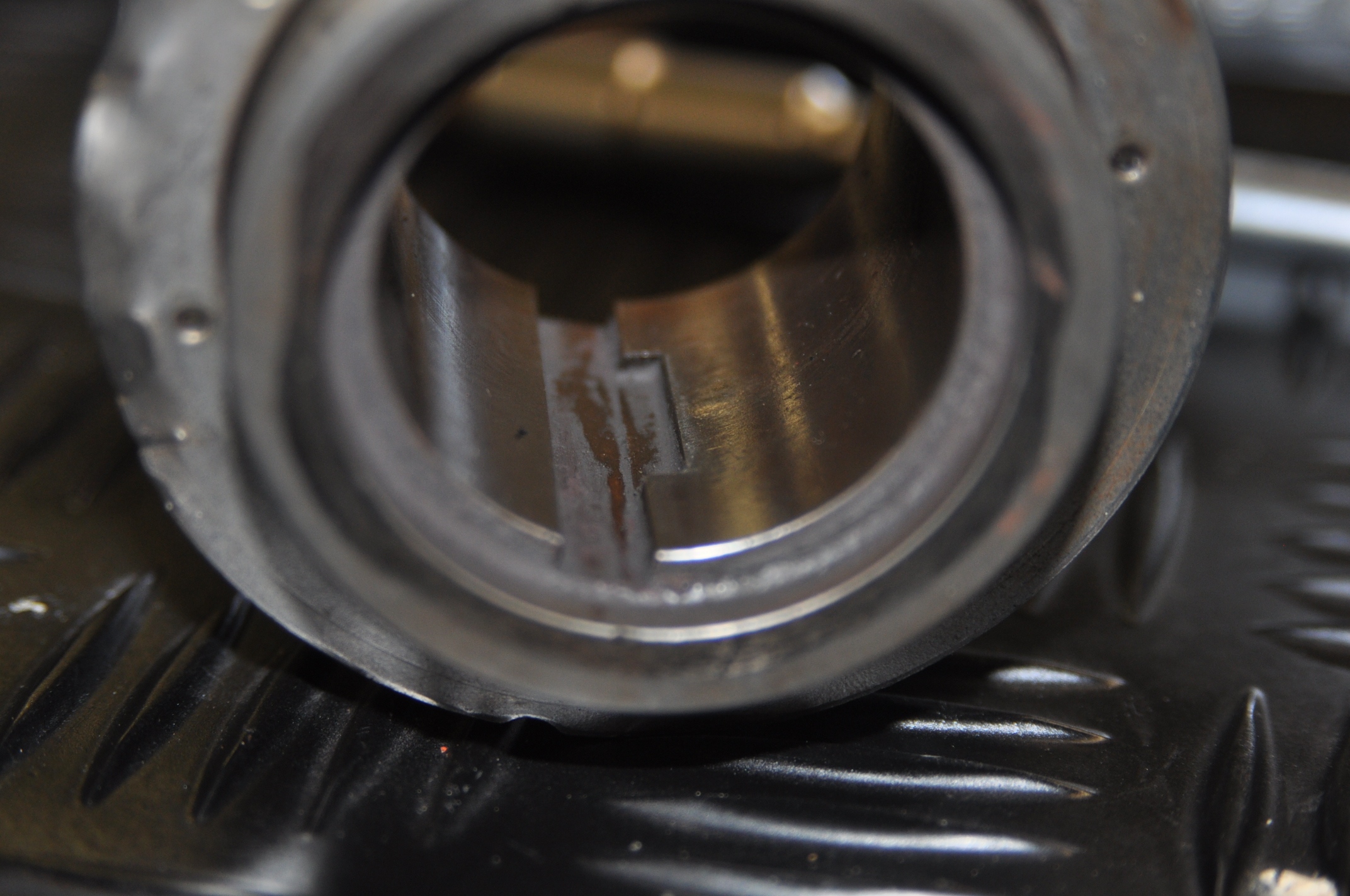

Normand 1400 a écrit : Pour l'arbre à cames apparemment décalé dans le sens retard
Il y a un pion de détrompage, ne serait-il pas possible que celui ci commence a prendre du jeu, ou a se cisaillé ?
Peut-être bien qu'il serait intéressant de contrôler son état ?

LØLØ a écrit : Il y a un pion de détrompage, ne serait-il pas possible que celui ci commence a prendre du jeu, ou a se cisaillé ?
Le mien, celui monté en usine il y a bientôt 24 ans, avait un peu de rouille de contact (fretting corrosion) et un peu d'usure. Mais pas suffisant pour créer un décalage.
Je l'ai remplacé par un neuf.

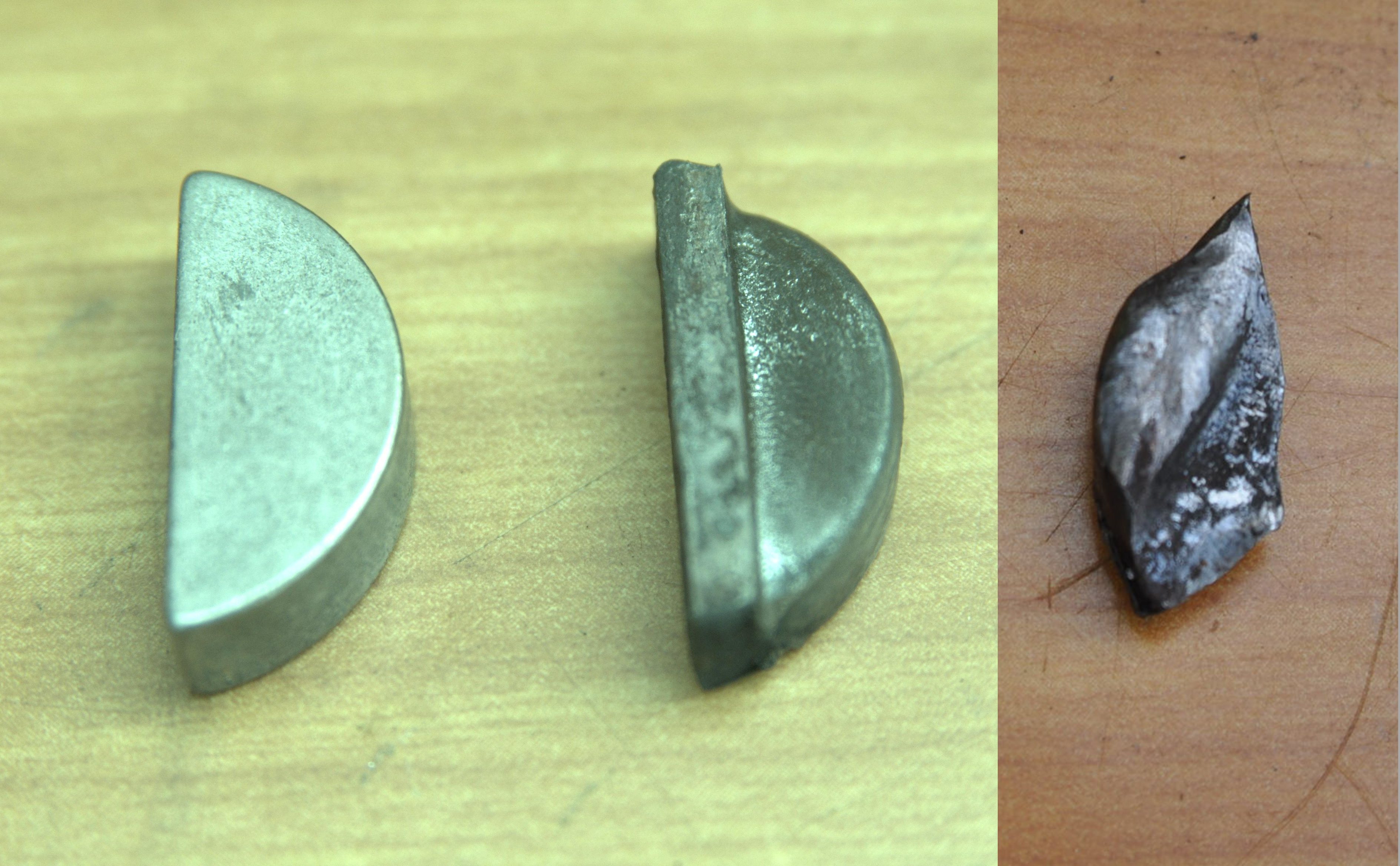

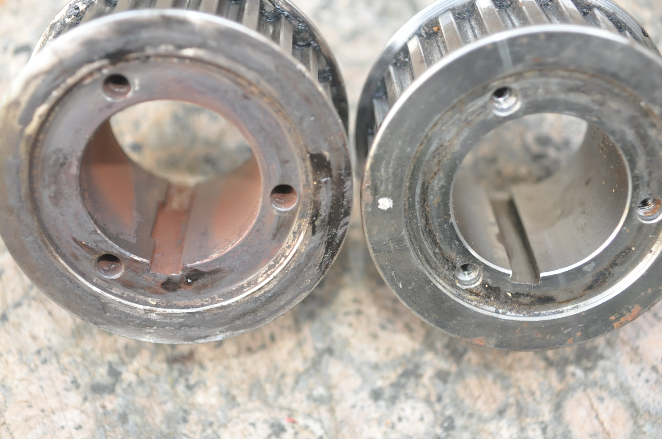

Normand 1400 a écrit : Cette pièce assure l'encastrement parfait de la poulie sur l'arbre ; si l'assemblage bouge, c'est d'abord qu'il s'est desserré, ce qui signifie que le gros pépin est imminent car, en général, on ne s'en aperçoit pas à la conduite.
J'ai déjà vue des problèmes de pion ou de clavette ou de logement, survenus suite a une casse de distribution ou de desserrage de poulie. Non détecté sur le moment, mais qui apparaissent suite a une remise en état de la distribution avec un calage bon an mal an, qui fait que le land fonctionne mais, mais... en sentant bien qu'il y a un petit truc quelque part qui ne va pas bien, ou des repères de calage bizarre bizarre.
Des trucs franchement incroyables, et le land arrivait tournant avec des propriétaires ne se doutant de rien...
Messages : 2075
Belle photothèque, ma foi! :D
Qui montre que le clavetage n'a jamais pour mission de passer des couples élevés, mais uniquement de positionner les pièces...

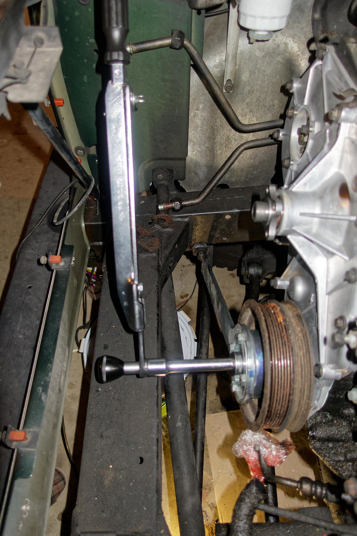

Et qui renvoie à l'importance de la qualité serrage des poulies amortisseur (damper) et aussi des volants moteur. Car c'est uniquement la précontrainte exercée par le serrage qui permet au couple de passer d'une pièce à l'autre sachant que, dans les deux cas, l'effort de compression qui plaque les dites pièces représente généralement un bon petit paquet de tonnes.
Ça me rappelle des débats homériques sur le fonctionnement des boulons haute résistance en construction métallique : à chaque fois qu'on rappelait qu'un boulon HR ne fonctionne pas au cisaillement lorsqu'il a à reprendre un effort tranchant, mais que tout est dans l'effort de serrage et l'état de surface des pièces en contact, les gens nous regardaient avec des yeux ronds :mrgreen: ...
D'ailleurs, pour en revenir à la mécanique, la qualité des vis de serrage est très élevée : classe 10.9 (au moins) systématique.
Et pour les volants moteur, il est plus que conseillé de remplacer les vis à chaque démontage :sm11: !
L'ennui avec la poulie de vilo des Land, c'est qu'il est assez délicat de respecter l'angle de serrage préconisé : il faut se creuser un peu la tête pour réaliser le montage ad hoc, mais bon, vu l'enjeu...

LØLØ a écrit :Il y a un pion de détrompage, ne serait-il pas possible que celui ci commence a prendre du jeu, ou a se cisaillé ?Peut-être bien qu'il serait intéressant de contrôler son état ?
pour la photos postée plus haut, pion en parfait état, depuis j'ai remplacé l'aac et son pion mais ne me souviens plus si le décalage persistait.

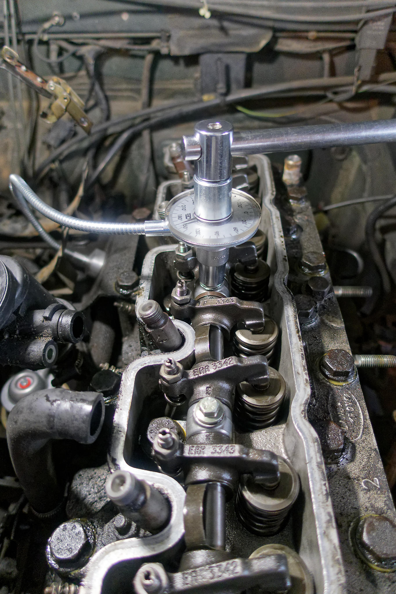

J'ai passé du temps sans rien faire, pas seulement à cause des vacances.... mais parce que j'ai fait une connerie.
La connerie : ne pas nettoyer les trous filetés des vis de fixation de la culasse. Certains trous s'étaient remplis de liquide de refroidissement.
Pas simple de nettoyer des trous borgnes.
J'ai investi dans un compresseur d'air et soufflette pour aider (mais aussi clef à choc FACOM, gonfleur EuroDainu/Shrader).
Le compresseur est un ABAC de déstockage de l'usine. Il a mis plus de temps à arriver que prévu.
Bon en image où j'en suis.

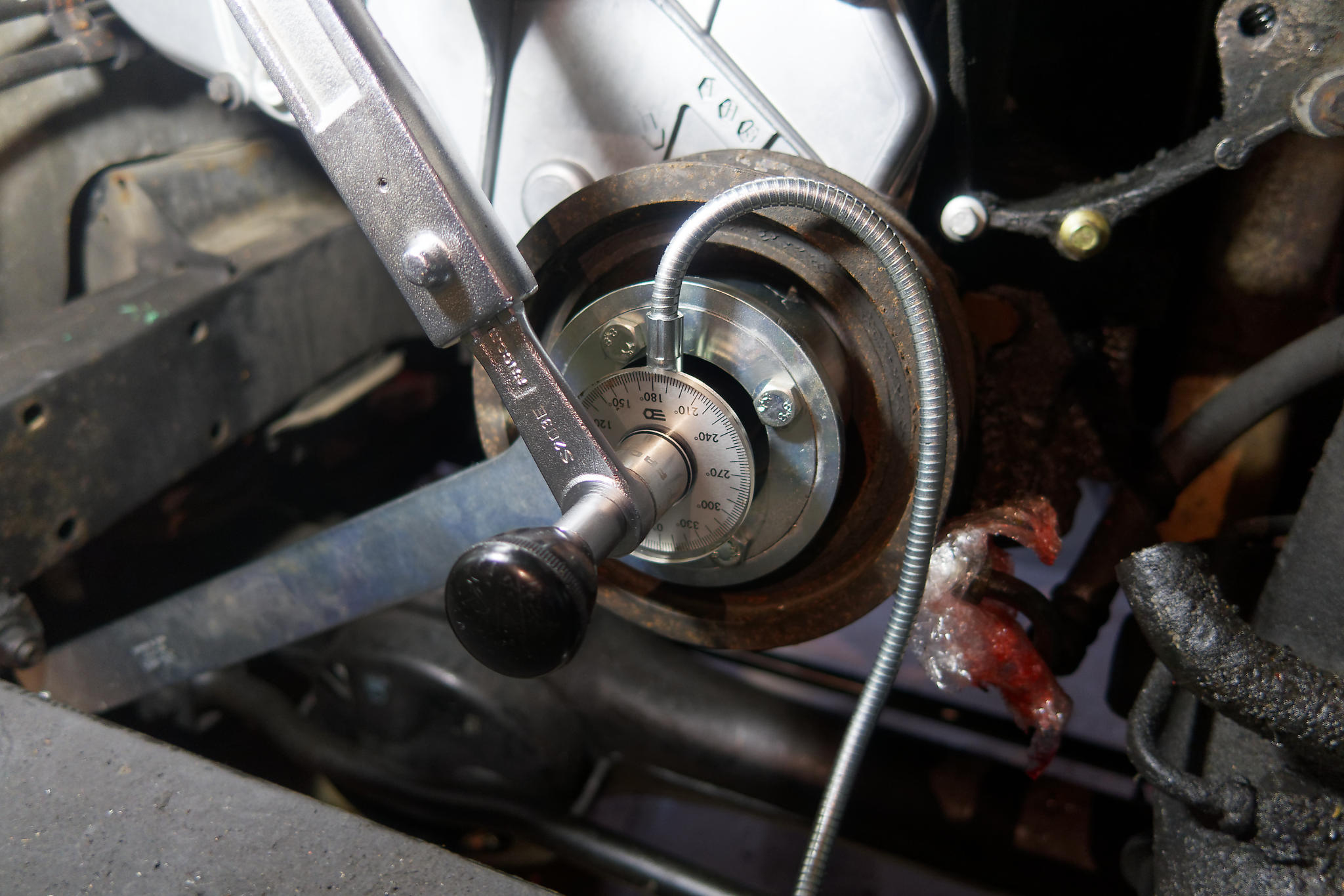

The Pater a écrit :Cela avance.... lentement.
[img]https://landroverfaq.com/download/file.php?id=27076&t=1[/img]
Ce n'est pas grave, c'est du travail d’orfèvre et de qualité, car les 5Nm +50°, je n'ai pas souvent vue les gens le respecter. :wink: :sm6:

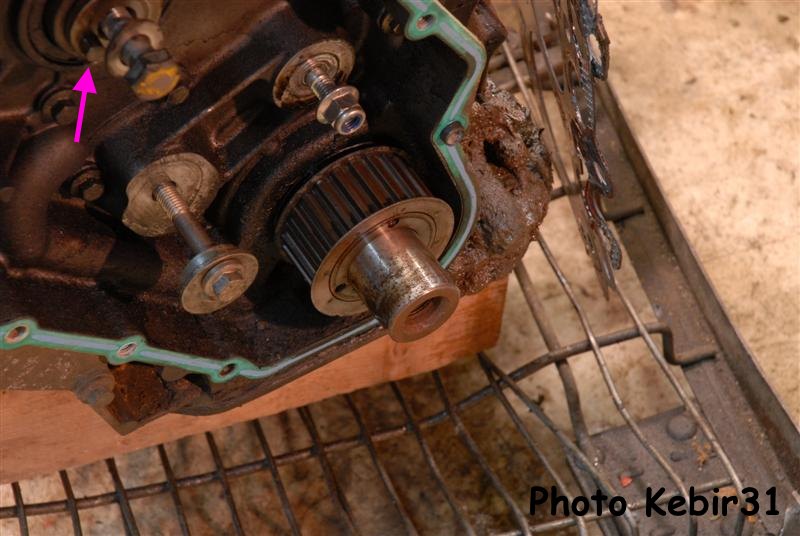

Et hop, collecteur d'admission et turbo remontés.
Je n'ai pas fait dans les règles de l'art. :sm11:
Normalement il faut d'abord mettre les goujons, les serrer à 10 Nm, puis les écrous.
Au démontage trois goujons étaient venus avec l'écrou.
Au remontage, sur ces trois goujons, l'écrou s'est visé le long du goujons, le goujons ne se vissant pas assez dans la culasse ! J'ai mis un contre écrou et j'ai pu visser le goujon en place.
En fait il faudrait visser tous les goujons dans la culasse, mettre le collecteur et ensuite les écrous. Pan sur les doigts.
De plus une fois le collecteur en place et écrous serrés, pas possible de fixer tuyau de retour d'huile du turbo et placer le joint. Obligé de desserrer le collecteur pour lui donner du jeu.
