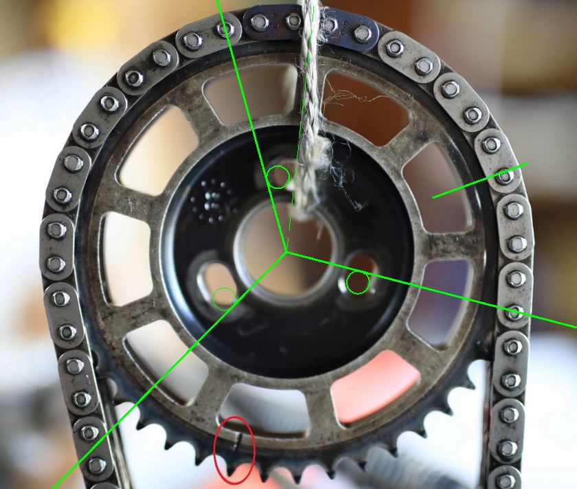

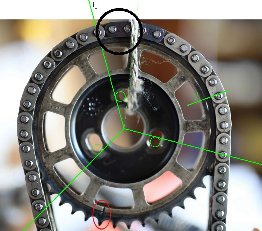

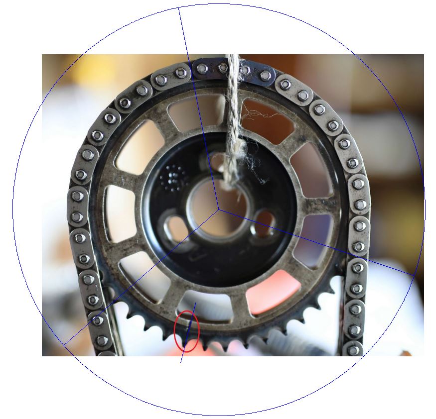

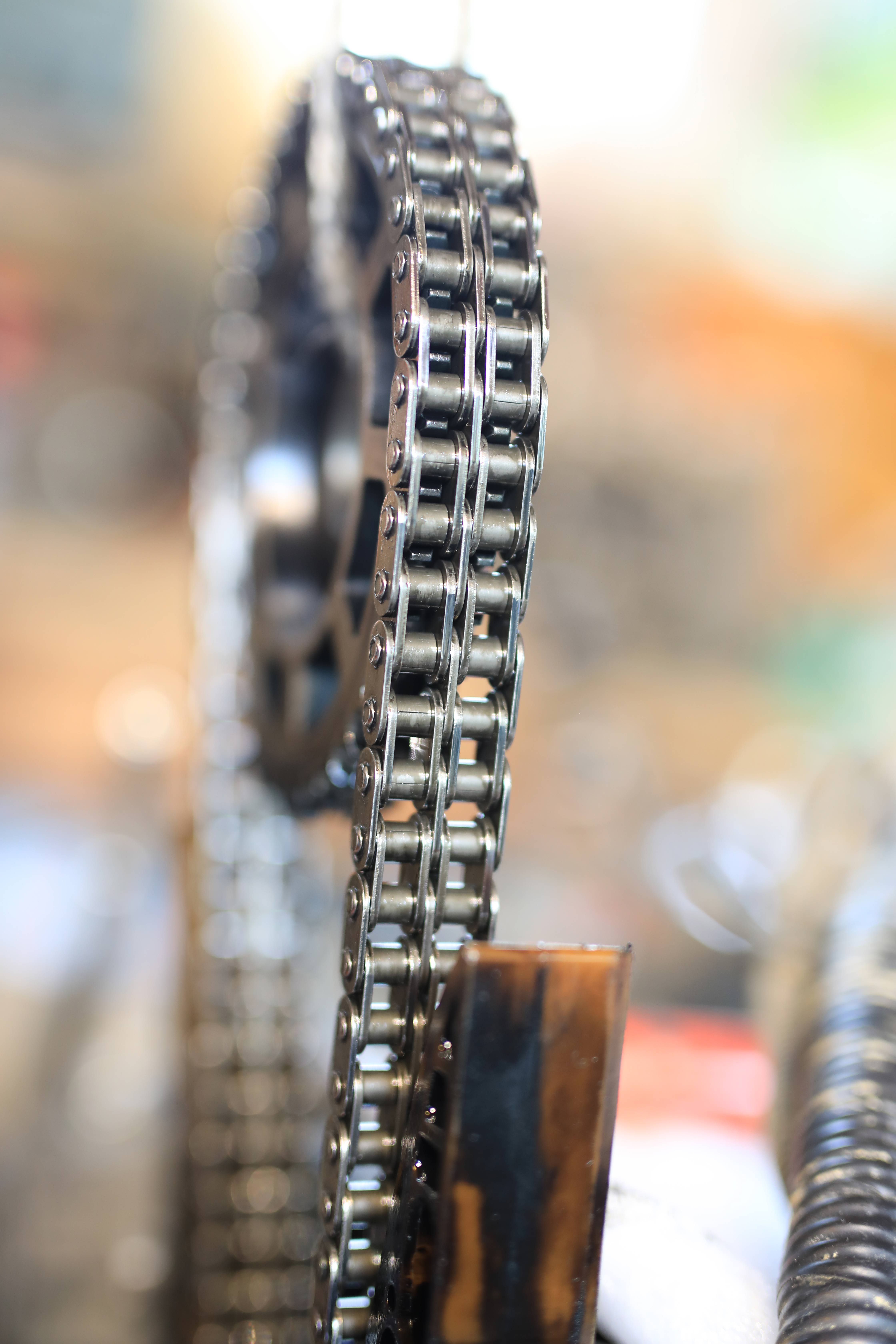

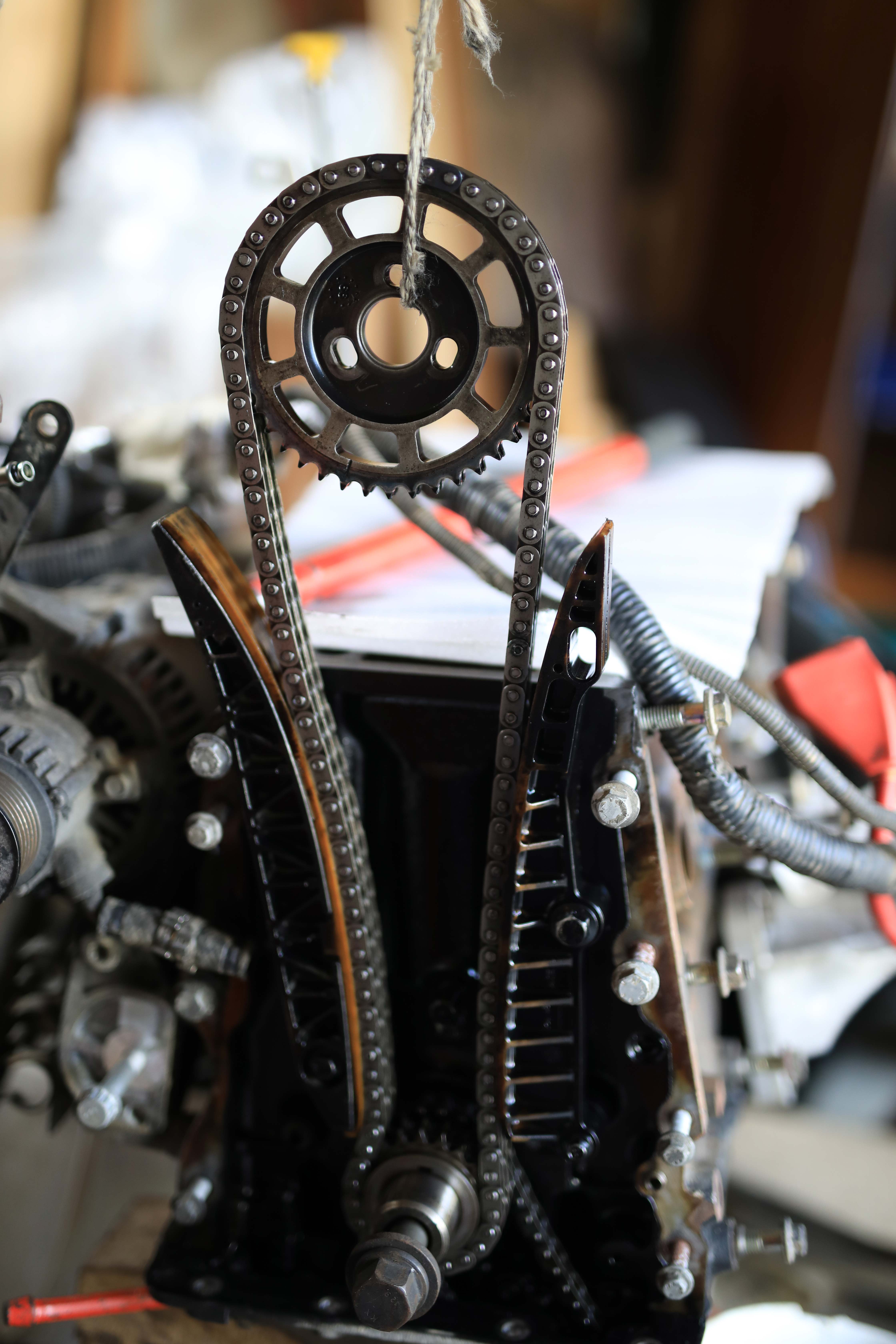

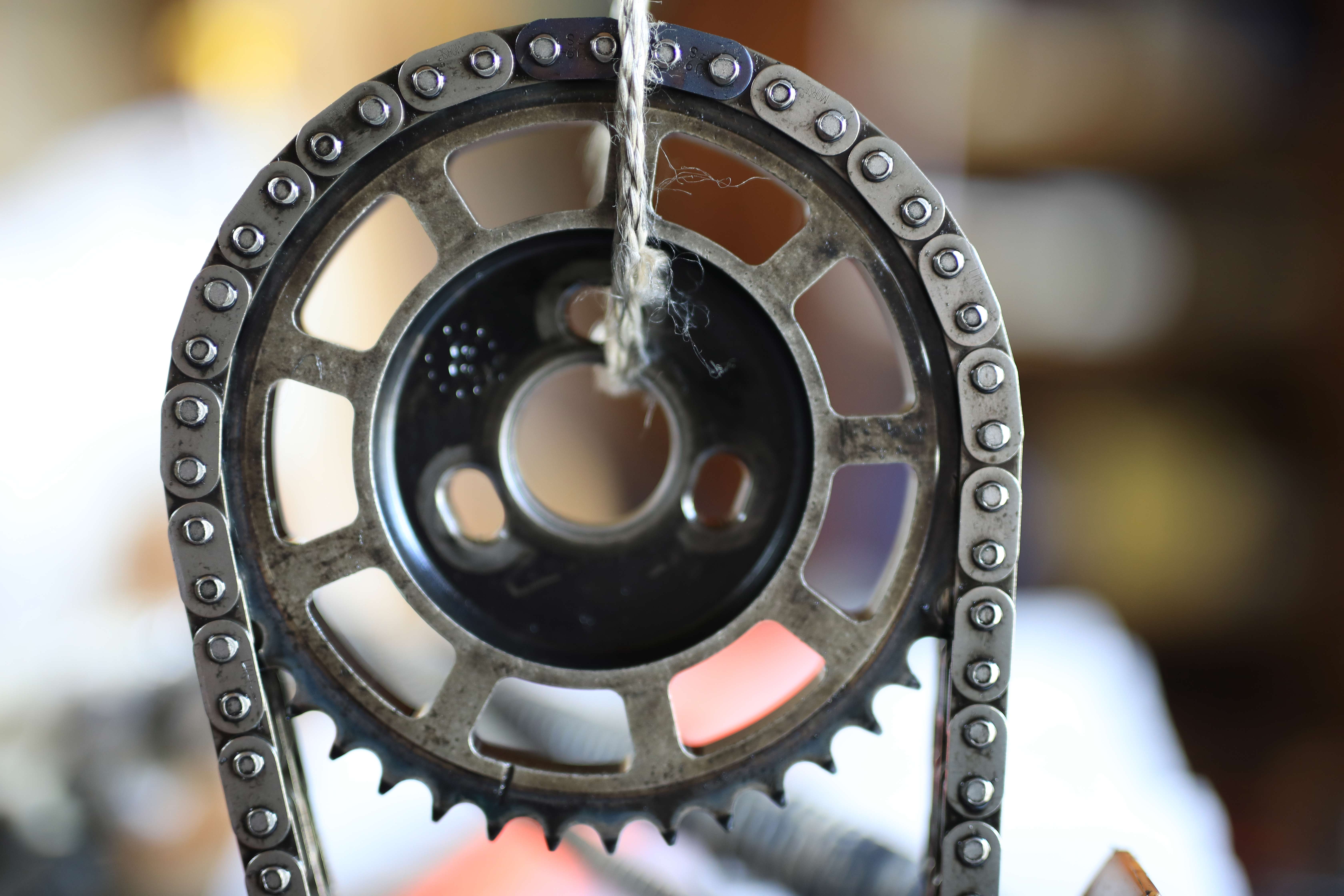

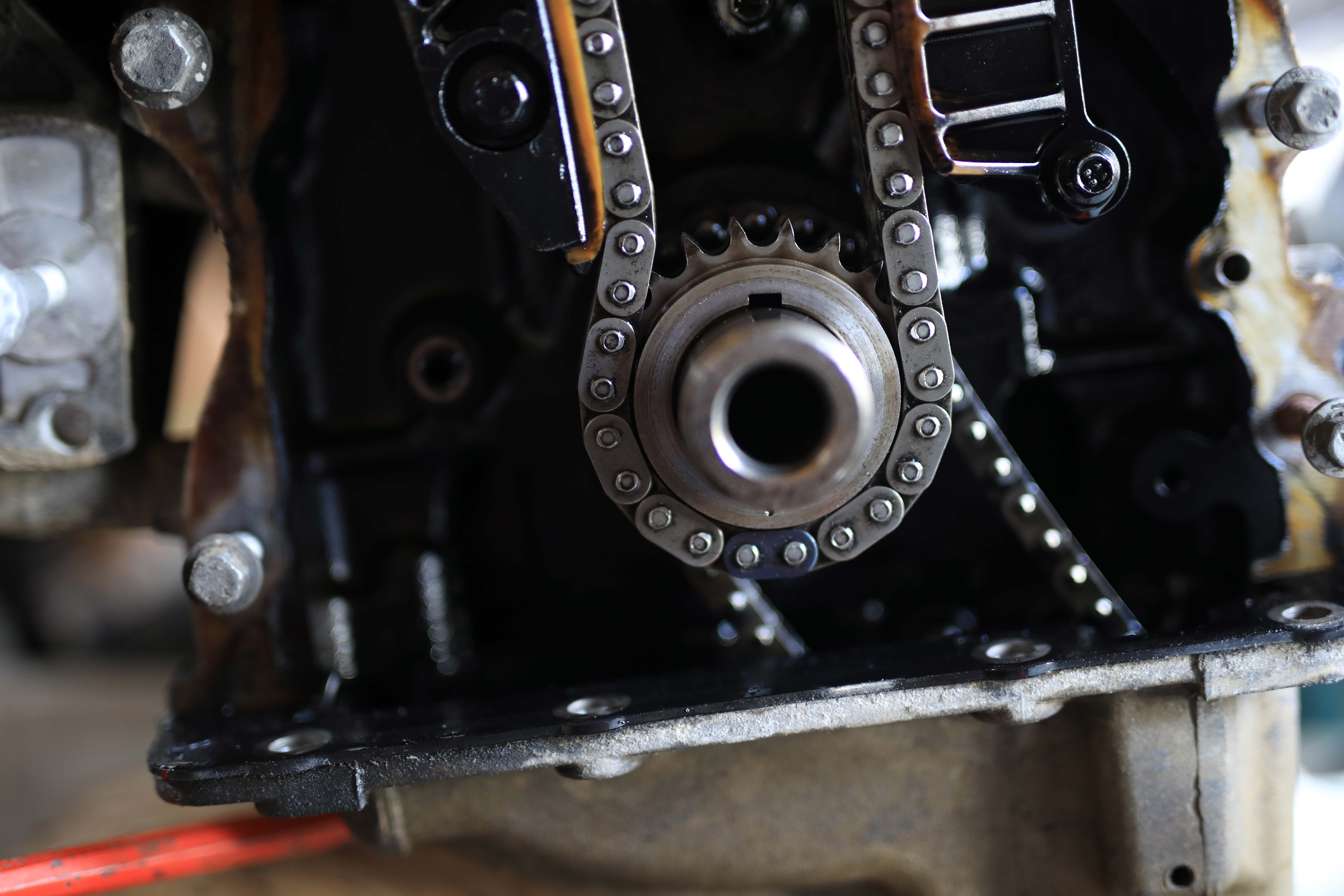

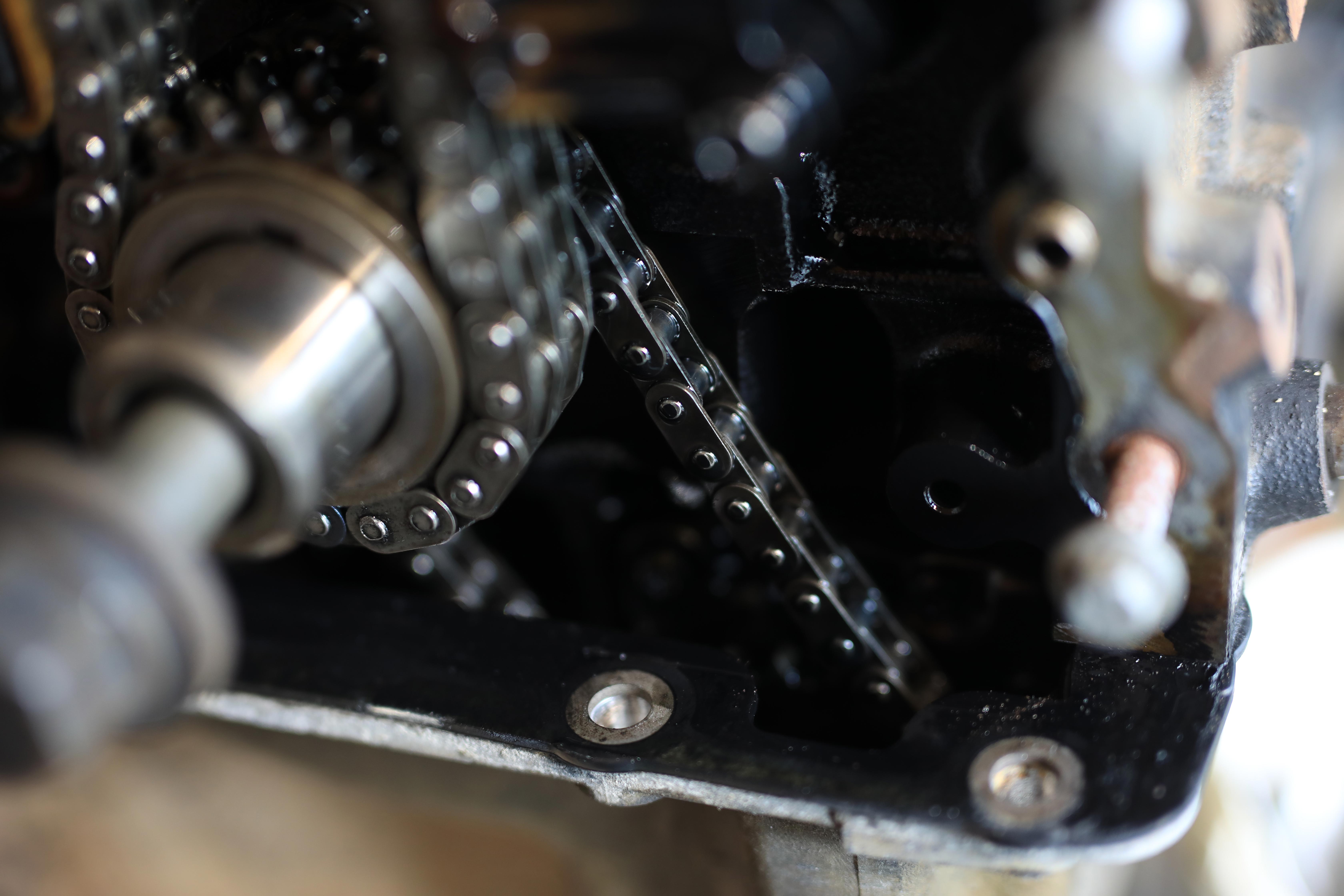

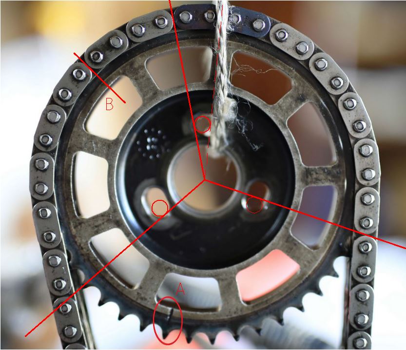

Pas de lumière il pleut , pour la macro , quelle partie ? le flanc , la tranche ou la cuisse ? pour ça j'attend le soleil .
Après recomptage : la chaine compte 56 maillons
le pignon came 42 dents
le pignon vilo 21 dents
J'ai tout fait pour ne pas décaler la chaine au démontage , toujours en tension , pour moi c'était calé tel quel . mais je suis imparfait heureusement .
SI j'avais des pièces venues d'un autre monde ?
Le pignon de came par ex , son repère est un trait, sur le manuel un point ... Il existe ce repère chez vous ?!

Je pense qu'il faudrait que tu ais la préconisation LR pour le montage du pignon sur l'arbre à cames, ils doivent indiquer en face de quelle repère (ou sommet de came) doit être le repère du pignon. Comme c'est fait il faut que l'un de repère soit face au maillon bleu et l'autre entre les deux maillons bleus, j'imagine que tu l'as positionné tel que mentionné dans la doc technique. Ton moteur marchait normalement pour un Td5?

Re: Problème volant moteur?
Stagadon,
tes photos sont suffisantes à ce stade car je voulais juste vérifier qu'il s'agissait d'une chaîne classique et non d'une Morse.
La chaîne comporte bien 56 maillons, les maillons de repérage bleus (moteur avant EU3) sont présents, vu de derrière un clavier elle ne semble pas en mauvais état. Conclusion, rien d'anormal de ce côté. On verra plus tard le contrôle de son usure mais je ne suis pas plus inquiet que ça.
Par contre je pense que les mecs ont dû déposer le pignon d'arbre à cames et merder au pigeage lors du remontage ; en effet, d'après la doc, il faut utiliser une pige pour l'arbre à cames (LRT-12-058) et une autre (LRT-12-158) pour piger le vilebrequin. Les trous oblongs de la poulie servent à ajuster le réglage angulaire pour que les maillons colorés et le repère soient parfaitement alignés.
En fait, c'est la même méthode que celle du réglage du point d'injection sur nos moteurs : rien de bien sorcier de ce côté.
Utiliser des forets d'un Ø trop faible peu conduire à ce type d'erreur, donc fait gaffe à bien ajuster les forets dans leurs logements sinon tu risques de reproduire le défaut à l'origine des contacts entre les pistons et les soupapes.
De plus, sur ce moteur, une erreur de pigeage se traduit nécessairement par un décalage de la loi d'injection, la rampe de la came commandant le piston d'injecteur pompe présentant un déphasage par rapport à l'épure théorique. Et ça, l'électronique ne peut pas le voir et encore moins le gérer car, comme je l'indiquais ce matin, elle gère l'injection uniquement via la fermeture des injecteurs pompe, obtenue en provoquant une baisse de pression dans la chambre de pression.
C'est la limite de cette technique.
Là encore, avec une rampe commune, les choses sont différentes : l'électronique a entièrement la main sur l'ouverture/fermeture des injecteurs, ce qui permet un dosage encore plus précis — voire par multiplication des ouvertures/fermetures durant la même séquences d'injection — que les injecteurs pompes, d'où une réduction accrue des émissions polluantes. C'est essentiellement pour cette raison que la technique des injecteurs pompes n'est plus utilisée aujourd'hui.
D'où l'importance du réglage correct de la commande d'injecteurs, ce qui impose de travailler au comparateur pour positionner angulairement les arbres. L’opération nécessite évidemment du soin et de la méthode, ce qui n'était manifestement pas le point fort des bricolos qui sont intervenus jusqu'à présent sur ce moteur.
En résumé : distribution et injection déphasées, ça fait beaucoup...
Et ce n'est pas parce que le moteur semble fonctionner correctement que c'est réellement le cas : sur certains moteurs pourtant paisibles, un jeu excessif dans les guides de soupapes peut mettre un brin pas possible à certains régimes alors que les tous réglages sont bons, donc on apprend vite à être méfiant...
Equipe-toi sérieusement et potasse la doc avant le remontage définitif du moteur, ça évitera de se poser mille fois les mêmes questions, notamment sur l'origine possible de ces p... de vibrations!
Et après, on avisera pour le contrôle du volant.

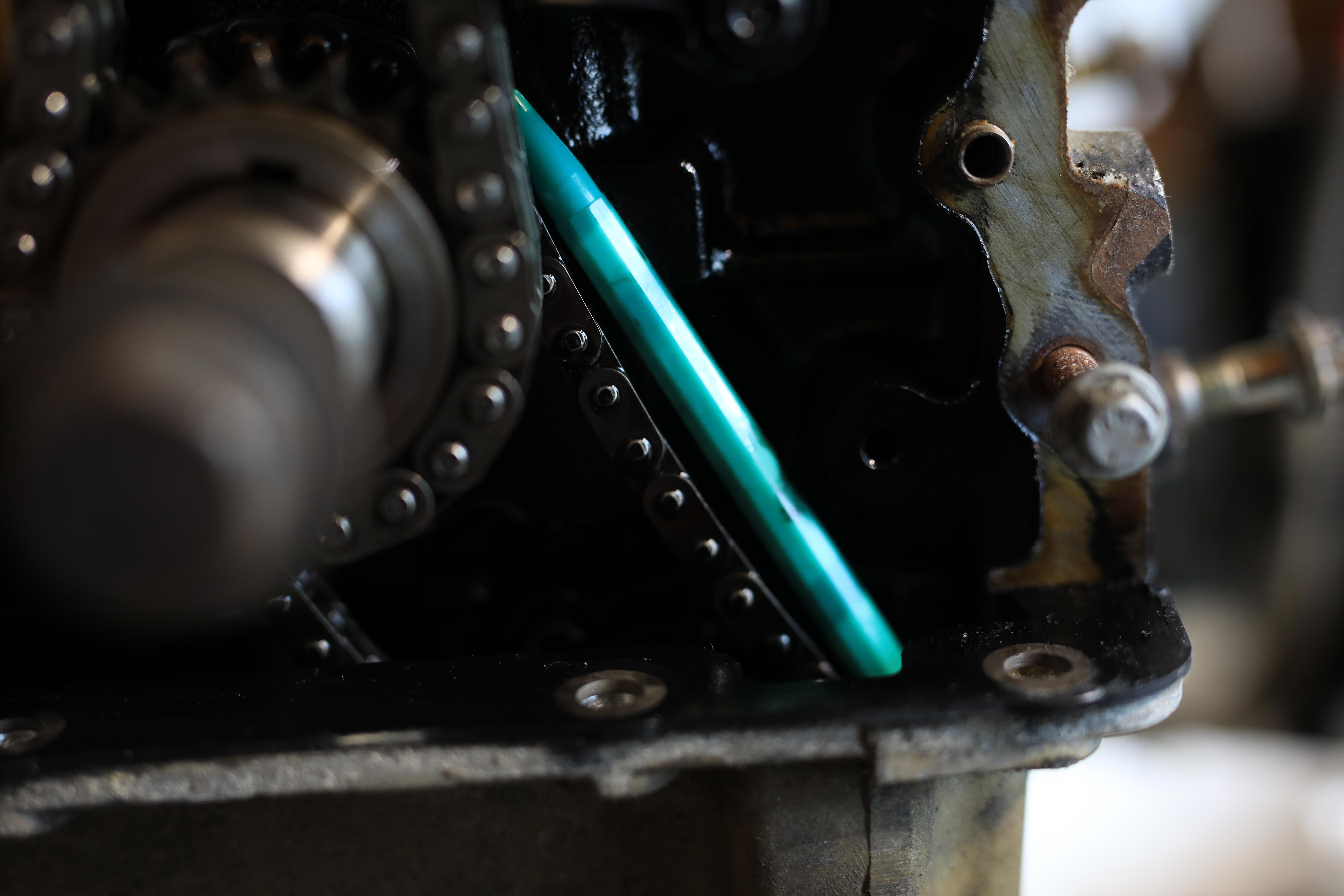

Si la chaine est une morse , c'est tamponné dessus .
Les forets en pige c'est juste pour remonter provisoirement et comprendre , voir que tout va bien . je vais commander les piges . pour le volant de toute façon il sera remplacé mais comme tu me dis que le vilebrequin n'a sans doute rien .. j'avais presque la lampe complète ! manquait la douille quoi .

Euhhhh..... Une erreur de pigeage qui donne 1/2 tour sur le pignon d'AAC?
Une dent soit mais pas 1/2 tour! surtout qu'avec 3 vis ça ne va pas tomber pareil. Il doit y avoir un réglage de base pour positionner le pignon sur l'AAC, dont le réglage est ensuite affiné pour que le repère tombe entre les deux maillons bleus.

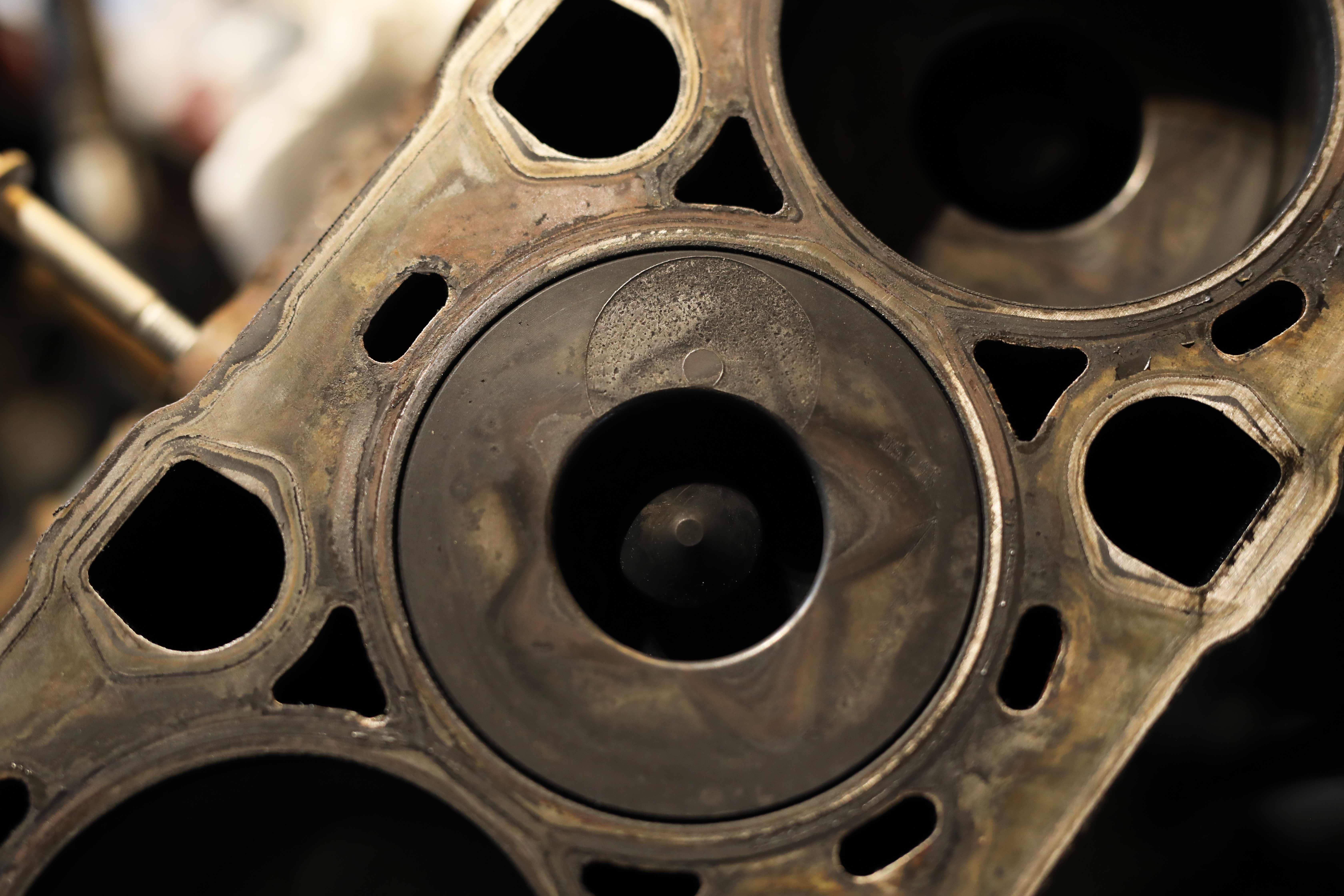

D'après les photos IMGL1272, 1273, 1274 postées par notre ami ce matin, le pignon d'arbre à cames semble à peu près calé. Un poil en avance, peut-être...Ze Fifi a écrit :Euhhhh..... Une erreur de pigeage qui donne 1/2 tour sur le pignon d'AAC?
Par contre, d'après les autres photos, les soupapes dépassaient suffisamment pour marquer le piston ; à vue de nez, ça peut être imputable à un décalage d'environ une dent en effet, ce qu'on attrape facilement en négligeant le pigeage...
La doc indique que l'arbre à cames est calé en rotation par pigeage, probablement dans son palier avant, qui doit lui-même être positionné sur la culasse au moyen d'un pion rectifié. En d'autres termes, le temps où l'on calait l'arbre à cames à partir de l'épure de distribution théorique est révolu.
Comme dirait l'autre, je l'ai eu fait dans ma jeunesse et c'était sacrément folklo : deux comparateurs, des jeux aux soupapes totalement différents des jeux normaux et un secteur angulaire sur la poulie de vilo pour suivre la manip histoire de pas tout foirer sans s'en rendre compte!
Une erreur de calage d'un demi-tour à l'arbre à cames, si déjà on n'a pas plié un truc lors du resserrage de ses paliers, au premier coup de démarreur, la messe est dite...
J'ai donc considéré que dans son message du 10 mai, Stagadon voulait dire « demie-dent » et non « demi-tour »...
N'oublions pas que c'est du télé-échange/diagnostic/ce qu'on veut bien : ce qu'on capte sur le tas en 10 secondes, il faut parfois des plombes de claviardage pour en venir à bout, n'en déplaise aux adeptes du télétravail à haute dose!
A suivre!
C'est effectivement ce que je pense car l'énergie (assez faible, au demeurant, si on en juge par les photos) des contacts pistons/culasse a sans doute été absorbée par d'autres organes. Quoi qu'il en soit, un examen minutieux des cames, des basculeurs suiveurs, des poussoirs et des paliers de l'arbre s'imposera.Stagadon a écrit :mais comme tu me dis que le vilebrequin n'a sans doute rien .. j'avais presque la lampe complète ! manquait la douille quoi
Dans un premier temps, en mesurant le dépassement des pistons par rapport au plan de joint de culasse, tu y verras déjà plus clair...

C'est justement sur la photo 1273 qu'il me semble voir le repère à l'opposé des maillons bleus
Oui tout à fait délirant et un peu plus que l’opposé. Mais on peut monter ce pignon de trois façons sans problème puisque il n’y a pas de detrompeur et caler correctement à part le trait qui ne serait pas ou il faut. Par contre on peut imaginer caler en ayant oublié de remettre le poussoir hydraulique de tension de chaîne..

Si je comprends bien, faut que je développe le raisonnement sous-jacent...
Avec toutes les réserves d'usage car, au risque de radoter, aucun outil numérique, aussi sympa soit-il, ne remplacera la réflexion à l'atelier!
J'ai d'abord regardé si les perçages du pignon étaient tiercés :
De toutes façons, tu es formel Stagadon : on peut monter le pignon de trois manières différentes, donc...
J'ai ensuite appliqué une rotation de 120°ce qui donne :
Le repère sur le pignon se décale de A vers B. En d'autres termes, l'outil de DAO a fait la même chose que ce que l'on aurait fait en dix secondes à la main sur le moteur...
En considérant comme axe de symétrie la jonction entre les maillons repérés en bleu, on a un décalage dans le sens « retard » de l'arbre à cames d'environ 6 dents. C'est évidemment beaucoup trop.
J'ai alors décalé de zinzin de 120° supplémentaires histoire de voir si les choses s'amélioraient :
J'ai ensuite regardé le pignon menant (vilebrequin) :
En clair, on a un décalage dans les repères de 180° au vilebrequin, soit 90° à l'arbre à cames.
Si on reprend la planche 288 en y appliquant la correction de 90°, c'est à dire le quart du nombre de dents du pignon — soit environ 10, le pignon d'arbres à cames comptant 41 dents — le repère ripe de B en C et on obtient ceci :
Les dieux de la mécanique qui se sont occupés de ce moteur ont donc fait très fort :
Pour le reste, voir mon topo d'hier : en prime, l'injection est donc elle aussi bien à la rue.
Conclusion : ce moteur a vraiment bon caractère...
Après, il restera à examiner la question de la tension de la chaîne : rien ne sert de piger aux petits oignons si c'est pour introduire un déphasage en se foirant sur la pré-tension de chaîne, surtout lorsque la tension finale est réputée se faire automatiquement...
Mais en attendant, vérifie soigneusement ce que je raconte en tentant des montages à blanc en ayant pigé vilo et arbre à cames aux petits oignons.
Bon, d'accord, la répartition des perçages à 120° n'est pas folichonne, mais avec les erreurs de parallaxe et les déformations diverses de l'image, on peut y croire...
Les cercles rouges représentent les vis de serrage du pignon sur le flasque de l'arbre à cames. On constate qu'un débattement angulaire est possible, ce qui permet de fignoler les réglages. Autre spécialité Land Rover très appréciable!
C'est pire : le décalage atteint quasiment 8 dents dans le sens « avance »!
Et là, bingo : au lieu de positionner le maillon repère au droit de la clavette, les mecs l'ont placé de l'autre côté...
Le cercle noir représente donc le décalage entre la position théorique (le pointillé) et l'emplacement que le repère du pignon occupe, c'est à dire environ 3 dents.
- 1°) ils se sont mélangé les pinceaux dans le repérage ;
- 2°) il ont pigé les arbres comme des nazes ou, plus probablement vu qu'on obtient un décalage compris entre 2 et 3 dents, ils n'ont rien pigé du tout, ce qui a généré une erreur de plus (l'erreur d'une dent que j'évoquais hier).
Je n'ai rien contre les chaînes Morse ; d'ailleurs nombre de 4x4 japonais en étaient équipés : sur la Pajero (de mémoire) elle entraînait le pont avant.
C'est juste un peu moins simple de voir si elles ont été dérivetées...

Comparateur reçu et cotes prises plusieurs fois :
Piston:
1: 0,41
2: 0,52
3: 0,44
4: 0,40
5: 0,59
Ça vous paraît comment pour des cotes de démontage ?
Je suppose qu’il me faut re mesurer pour choisir un joint

Piston:
1: 0,41
2: 0,52
3: 0,44
4: 0,40
5: 0,59

Les gars,
on n'est pas sortis le cul des ronces avec ce moteur...
En cherchant dans la doc comment gérer la pré-tension de la chaîne, je tombe sur une planche que j'avais déjà vue mais dont je ne me suis pas souvenu lors de mes gamberges :
On reprend tout à zéro, mais en imaginant cette fois que tout peut potentiellement poser problème, à savoir :
Effectivement, je te rejoins : les tordus qui ont trafiqué ce moteur — faut quand même être gonflé pour laisser des repères de pignon pointer dans le vide — devaient savoir ce qu'ils faisaient...
Le fait de n'être jamais intervenu sur un Td5 ne me facilite pas les choses mais on va s'en sortir, je n'en doute pas un instant!
J'ai d'abord imaginé que le pignon d'arbres à cames avait été posé décalé de 180° (les simulations que j'ai postées hier montrent que, de toutes façons, on ne peut pas poser le pignon en respectant le positionnement des repères). Un coup de DAO et on obtient ceci :
Mais ce n'est pas du boulot car, d'une part, on ne retrouve pas ce qu'on devrait obtenir d'après la doc ci-dessus et, d'autre part, un décalage aussi faible me paraît insuffisant pour provoquer un contact piston/soupape.
Il y a donc nécessairement autre chose.
Par contre, ça améliore bien les choses pour l'injection.
En attendant, peux-tu nous poster des photos du système de pigeage de l'arbre à cames? En principe, tu dois avoir un perçage dans le palier de tête et une encoche dans l'arbre.
Idem pour le volant ; je suppose que seule l'encoche peut être pigée mais ça aussi, faut le vérifier.
Sympa, ton sujet!
Pour tes cotes, 2 dixièmes d'écart maxi, c'est pas mauvais sans faire vraiment rêver (j'aurais préféré rester inférieur au dixième). Les traces laissées sur les pistons les plus bas te semblent-elles plus marquées que sur les autres?
Évidemment, ça confirme ton propos et ne fait pas bon ménage avec ma théorie d'hier soir, car ça veut dire que le calage du pignon menant est bon
- 1°) mauvaise référence de volant, qui génère un déphasage même avec pigeage correct ;
- 2°) mauvaise référence d'arbre à cames (il y a eu deux montages, apparemment) provoquant le même résultat ;
- 3°) mauvaise référence de pignon, pareil ;
- 4°) mauvaise référence des guides du tendeur de chaîne, entraînant un décalage angulaire, donc un décalage des repères.
Ça sent meilleur, mais il y aurait quand même un décalage d'environ une dent. Aux approximations photographiques près, comme d'hab.
Sympa, ton sujet!
