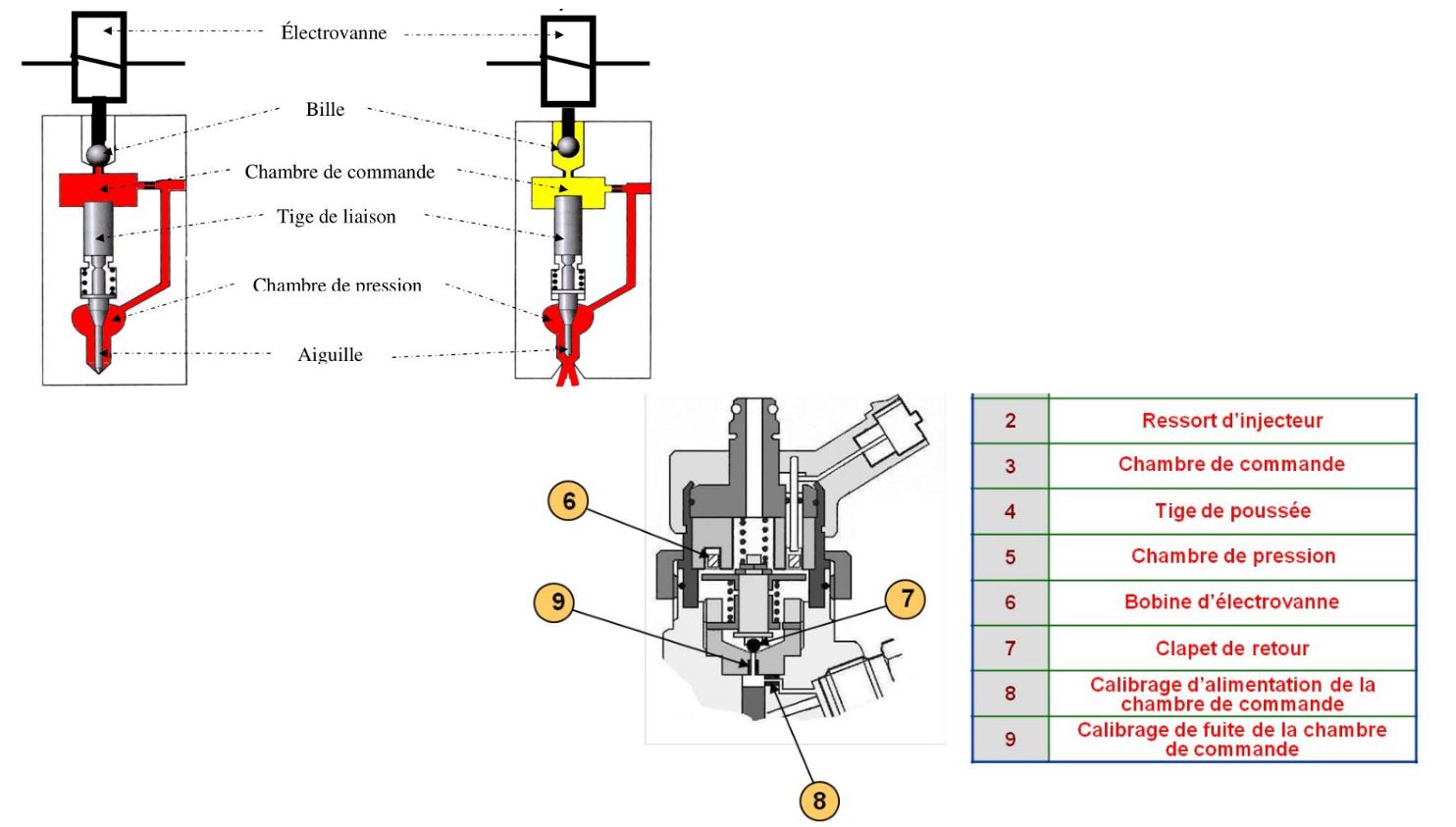

En substance, la planche si-dessous rappelle le principe de fonctionnement de cette commande qui consiste à créer un déséquilibre de pression de part et d'autre de l'aiguille afin de provoquer sa levée :

Il est fort probable que le nettoyant injecteurs ait décrassé ces ajutages, ce qui a eu pour conséquence d'augmenter imperceptiblement les fuites, sachant que le siège de la bille n°7 était certainement déjà bien entamé, provoquant une perte d'étanchéité générale, donc un taux de fuite excessif.
C'est donc l'ensemble de la commande des injecteurs qui a dérivé, d'où les fumées et un niveau de pollution mesuré anormal.
Cette dérive conduit, globalement, à un point d'injection variable, le déséquilibre de pression ouvrant l'injecteur ne s'établissant pas à l'instant prévu par le calculateur à cause de la fuite. Là encore, on touche à une des limites de conception, car il aurait été possible, au lieu d'opter pour une approche déterministe, de vérifier électroniquement la levée d'aiguille — ou de mesurer la séquence temporelle exacte de la chute de pression dans la chambre de commande — comme au temps des injecteurs pilotes, donc d'identifier la dérive progressive du système de commande.
S'agissant d'un système à dominante hydraulique, la subtilité réside dans le dimensionnement des ajutages repérés sous les n° 8 et 9 dont le niveau de fuite dépend de la pression de rampe et de la fréquence d'ouverture des injecteurs.
