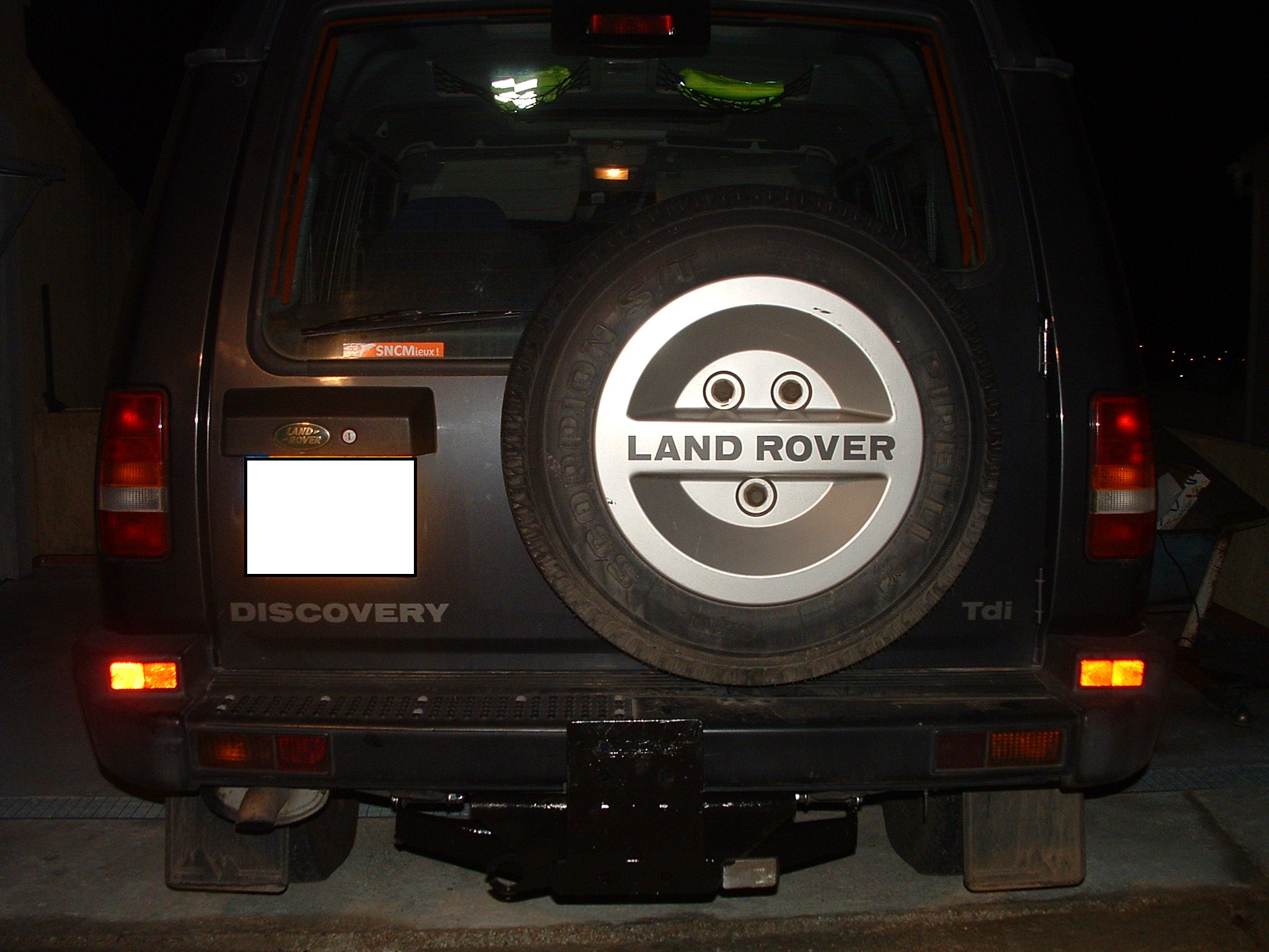

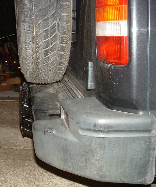

ce soir l'attelage a trouvé sa place sur le dixo :mrgreen:
ça s'ouvre :lol:
vous remarquerez que j'ai fendu le support de la prise électrique pour passer le faisceau.
voilà, il attend le NATO pensez à moi si vous en connaissez un à vendre :? A+

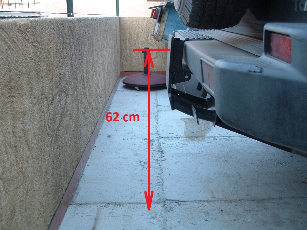

Salut Disco,
Disco a écrit :effectivement même avec un disco à +5 il faut rehausser l'attelage (Disco vogue Boite Auto 300TDI 260 000)
ton montage m'intéresse
pour un nato

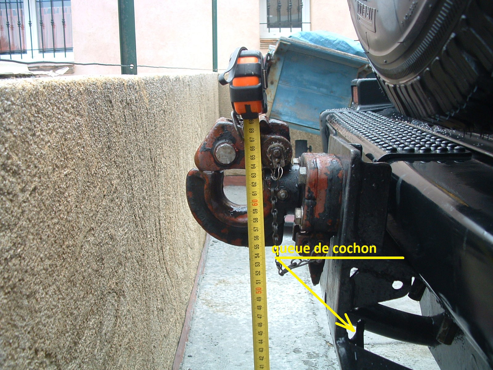

voilà grosso modo la hauteur que j'obtiens du sol au milieu des deux trous de fixation du nato: 62 cm contre 72 nécessaires pour la sankey "tambours".
Elle devrait donc piquer un peu du nez d'une dizaine de cm au niveau de l'anneau ce qui me parait raisonnable.
Avec ta rehausse et un montage équivalent, tu devrais pas être loin de l'horizontale :mrgreen: A+

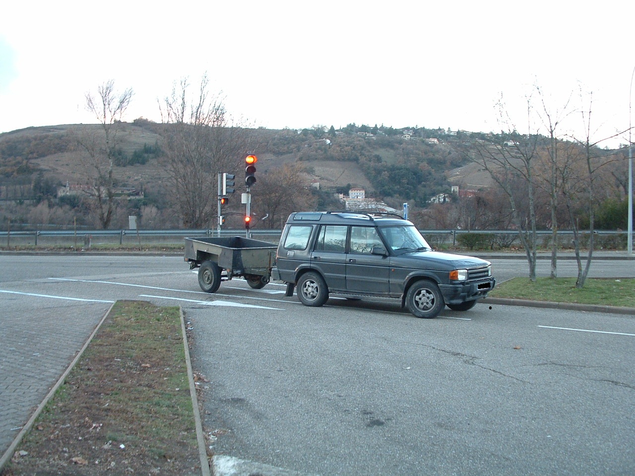

ben voilà, la NATO ex LØLØ au cul du dixo:
et la sankey qui va avec: :mrgreen:

nanard833 a écrit : et la sankey qui va avec:
Oui mais et le code de la route ? :wink:
Re: Quel crochet pour tracter une Sankey ?
c'est........la sortie d'un parking......désert :mrgreen: A+
Le cubisme de la Sankey ressort d'autant mieux que le Disco n'a pas de peinture camouflage :mrgreen:
Def e-Duck a écrit :Le cubisme de la Sankey ressort d'autant mieux que le Disco n'a pas de peinture camouflage :mrgreen:
casse pas la tête, tout ça est appelé à évoluer :mrgreen: A+

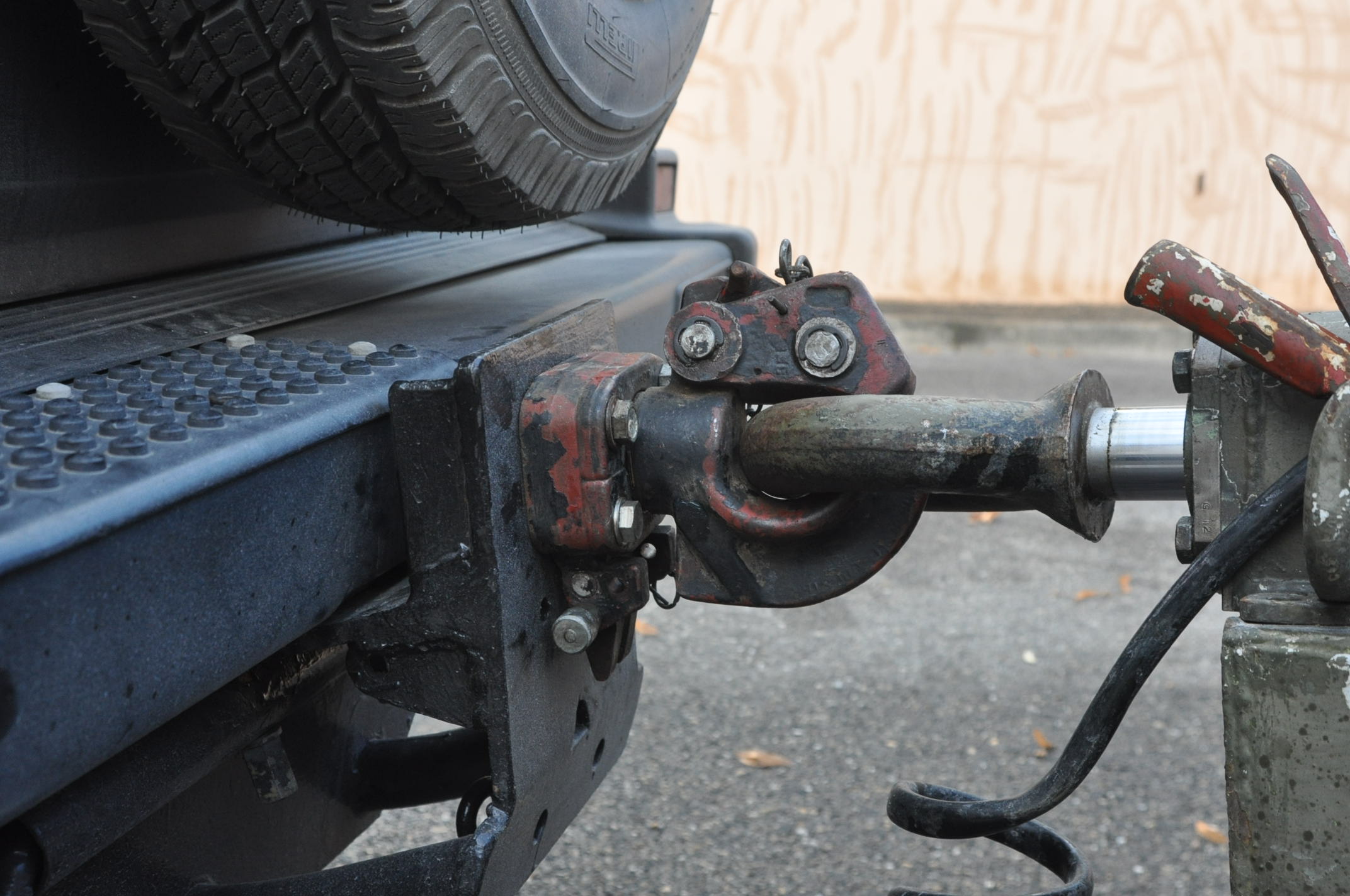

Salut à tous !

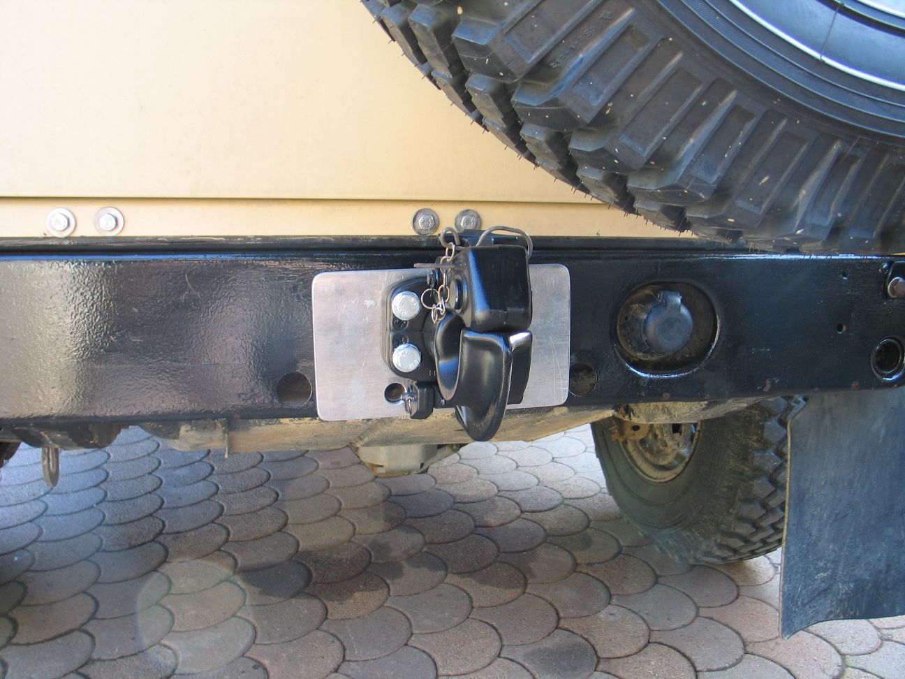

Un truc me chagrine ( pourtant presque regardé tous les posts du remorquage sans trouver ma réponse ) : je n'ai vu aucune Sankey sécurisé avec la chaîne/câble si il n'y à plus l'attelage d'origine dessous....
Un fois que le Nato est sur la traverse , ( je ne met jamais l'attelage d'origine en voyage ) ou attaché vous la chaîne ?????
Nato sur traverse avec plaque

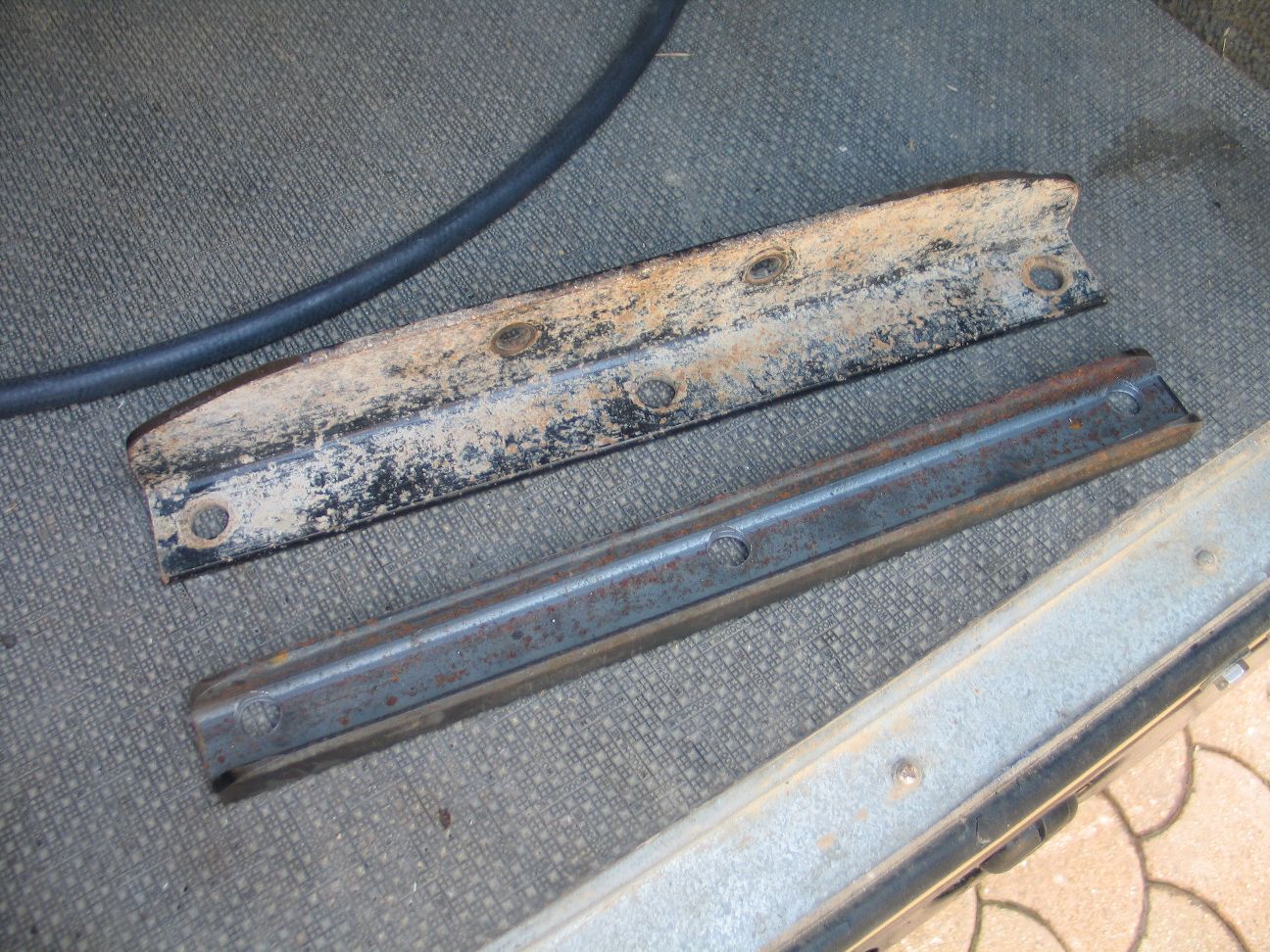

L'oreille de "mickey" est un peu loin , la chaine va trop pendre et c'est pas ça qui va retenir grand chose sur un coup !...( la chaîne c'est juste pour la maréchaussé on est d'accord ) , je pensais fixé un profil sous la traverse par les 3 ancrages d'origine ( du Td5 ! ) soudé sur ce profil un "anneau/gros maillon de chaîne" comme ancrage...
Le profil équerre est celui de l'attelage d'origine ,
profil "u" pour anneau
Vous en pensé quoi ? ou une meilleur idée ?

Chez moi, la chaine est retenue sur une patte confectinnée dans un morceau de plat de 4 mm, elle même fixée sur une des vis de fixation de cette cornière (la cornière est démontée). Ton idée me semble très bonne car ma solution présente une certaine fragilité.

De mon côté, je suis pas joueur avec ce type de sécurité depuis qu'un copain à "perdu" une remorque sur l'autoroute.

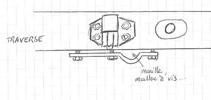

J'éviterai donc le soudage et je plierai plutot un fer plat genre 8*40 (costaud) de façon à faire un espace pour passer un anneau ou une manille et celui ci attaché sur les 3 points évoqués. et ne pas trop dépasser pour éviter l'effet soc de charrue.
Je poste un schéma dans qq minutes (plus clair qu'un long discours)
attache de chaine de sécurité remorque

Amha perdre la Sankey avec son crochet d'origine c'est parce qu'il y aura eu casse...et pas oubli de refermer ce dernier comme j'ai pu le tester l'autre fois avec le crochet TP que j'avais en attendant :? ....
Ton idée du fer plat est trés bonne , faut-il avoir un bon chalumeau pour travailler l'épaisseur :lol: ( ça fait belle lurette que j'ai fini celles du taf en cintrant les pattes de la galerie du 110... et j'en ai pas chez moi ) par contre en cas de choc je ne pense pas que la section des 3 vis de la traverse soit adapté ( M10 ou M12 me rappel plus...) le choc sera en cisaillement...sinon pour la soudure on atteint des points de résistance faramineux quoi qu'on en dise ( d'aprés ce que les anciens m'ont dit on atteint 1T au cm linéiare , aprés c'est souvent à la limite de la soudure que ça casse )....si on regarde celui de l'attelage d'origine il est bien soudé ( ok le maillon n'est pas galva à l'origine ) d'ou ma question d'un autre point d'ancrage ?????
Par contre ton idée vient de me rappeler que j'ai gardé les anneaux de "parachutage" du chassis...faut que je travaille de ce côté :wink:
