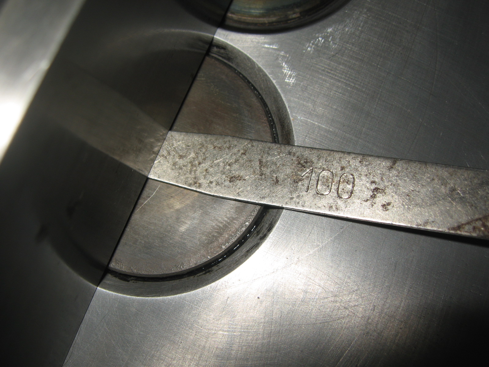

n'oublie pas de tenir compte des soupapes :wink:
Et la compression du joint, tu en tiens compte?
pour ton problème de ménisque qui fausse tout, mets une goutte de liquide vaisselle dans ton eau.
Et cale ton bloc pour qu'il soit droit, c'est quoi ce travail de sagouin.
C'est pas parce qu'on va tous disparaitre demain qu'il ne faut pas exercer un peu de rigueur lors de ces recherches scientifiques.
Re: Remise en etat d'un bloc 200Tdi 12L
kebir31 a écrit :n'oublie pas de tenir compte des soupapes :wink:
Oui, tenir compte aussi de l'espace que dis je du gouffre entre le haut du cylindre et le premier segment. :wink:
Pour les soupapes, très peu aussi, on va compter 1mm de hauteur par le diamètre de la soupape, Ø soupape d'admission = 39,2mm; Ø soupape d'échappement = 36,5mm.

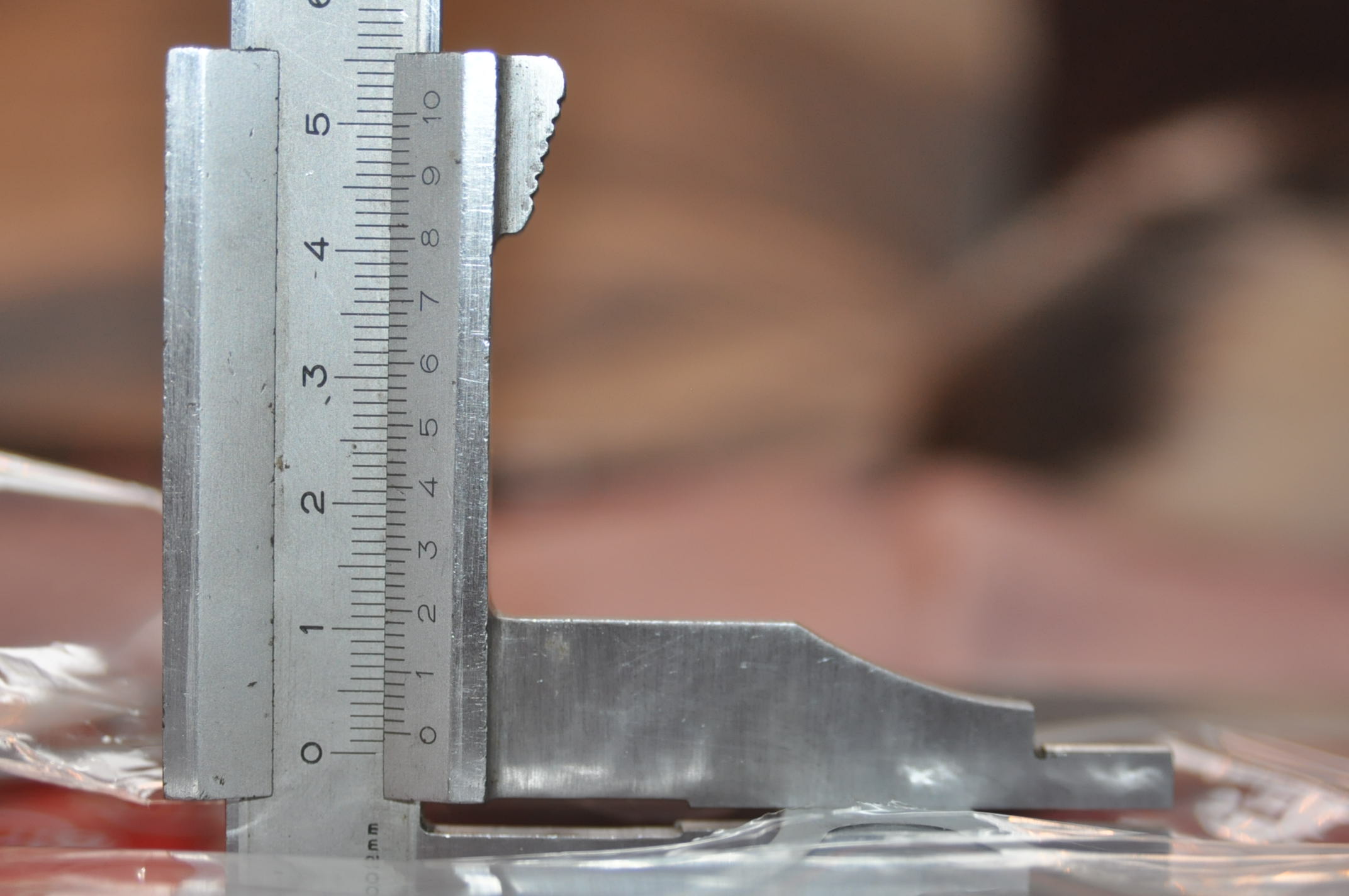

Donc il faudrait savoir si les 3 cotes des joints de culasse sont données compressées ou non? C'est également pour cela que j'ai choisi un joint de culasse usagé pour le diamètre. Tiens d'ailleurs on pourrait comparé pour voir:
Épaisseur joint de culasse trois trous neuf: 1,8mm.
Épaisseur joint de culasse trois trou usagé: 1,64mm.
Donc on va évaluer comme cote mini de perte dut a la compression du joint 1,8 - 1,64 = 0,16 mm sachant que cette cote doit être légèrement plus élevée, car le joint usagé doit bien reprendre 0,01mm ou 0,02mm lorsqu'il n'est plus compressé. Voir même 0,04mm puisque le trois trous est donné pour 1,60mm d'épaisseur.
C'est bien vrais, donc ce qu'il faut soustraire, :mrgreen:
Heureusement que l'on ne raisonne pas sur un 300, car sinon il faudrait tenir de l'espace entre les soupapes, moins important sur le 200.
Bon on va dire que les kikis de youki en volume compensent le creux entre les deux soupapes pour le 200, mais pas pour le 300.

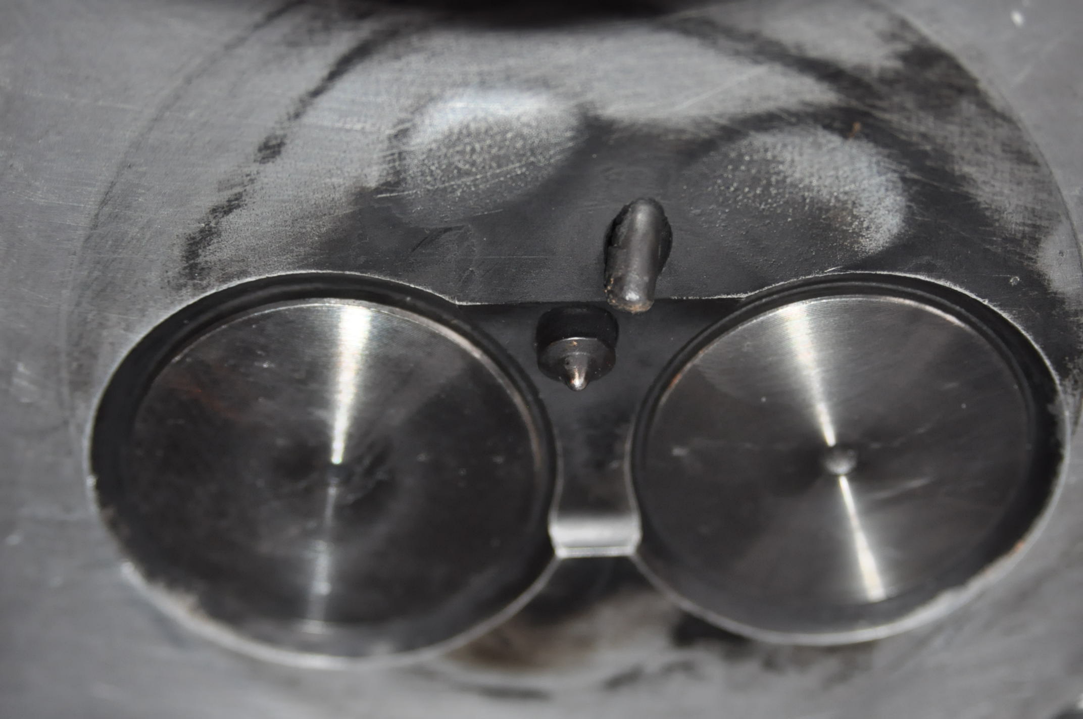

The Pater a écrit : Reste qu'il faudra calculer le volume au-dessus du piston quand il est au PMH.
Si te veux, je peux te prêter ma calculette hydraulique. :mrgreen:
En tenant compte des valeurs :
Course : 90 mm
Alésage : 90,47 mm
Volume cavité dans piston : 25,75 cm3
Hauteur espace libre entre culasse et tête de piston : 0.70 à 0.80 mm
Diamètre espace libre entre culasse et tête de piston : 92 mm
J'arrive à un rapport volumétrique entre 20,8 et 21,29. Ce n'est pas le 19 +/-0.5 de LR. Mais bon, on y arrive.
On peut calculer le volume au dessus du piston manquant par avoir un rapport de 19. Le volume manquant est de 3,21 ml (3,21 cm3).
Sauf si vous n'êtes pas d'accord, je propose de poser l'hypothèse que ces 3,21 cm3 sont dues à la récession dues au soupapes et que donc ce volume, comme le volume de la cavité dans le piston n'est pas influencé par l'épaisseur du joint.
On va maintenant faire le calcul de différence de rapport volumétrique entre le cas d'un joint 3 trous et d'un joint 1 trou.
Donc hauteur espace libre au-dessus piston variant entre 0.70 et 0.90 mm (même dépassement de piston mais joints de différentes épaisseurs).
Volume PMH : 25,75 cm3 + 3.21 cm3 + (4,65 cm3 ou 5,98 cm3) = 33,61 cm3 ou 34,94 cm3
Volume PMB : volume PMH + 617,09 cm3 = 650,70 ou 652,03 cm3
1er cas : rapport de 19,36
2ième cas : rapport de 18,66
Ouaf : on est presque au 19 +/-0.5 ! peut être que le +/- 0.5 comprend aussi les variation d'un piston à un autre (la distance entre centre pied et tête de bielle varie de 175,38 à 175,45) et autres tolérances.
On voit que la pression au PMH varie de 60,16 bars à 63,33 bars. soit une perte de plus de 5%.

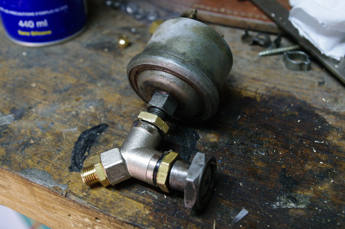

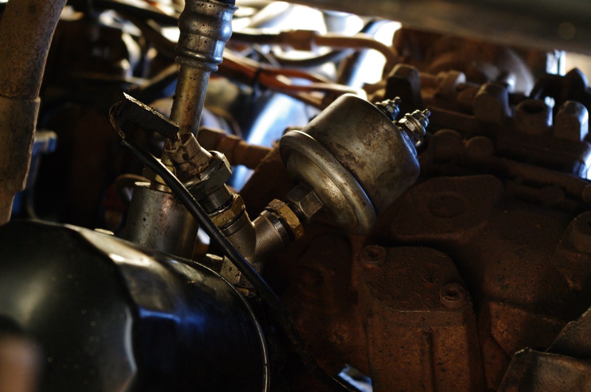

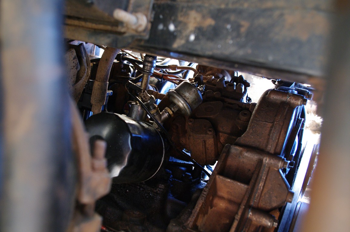

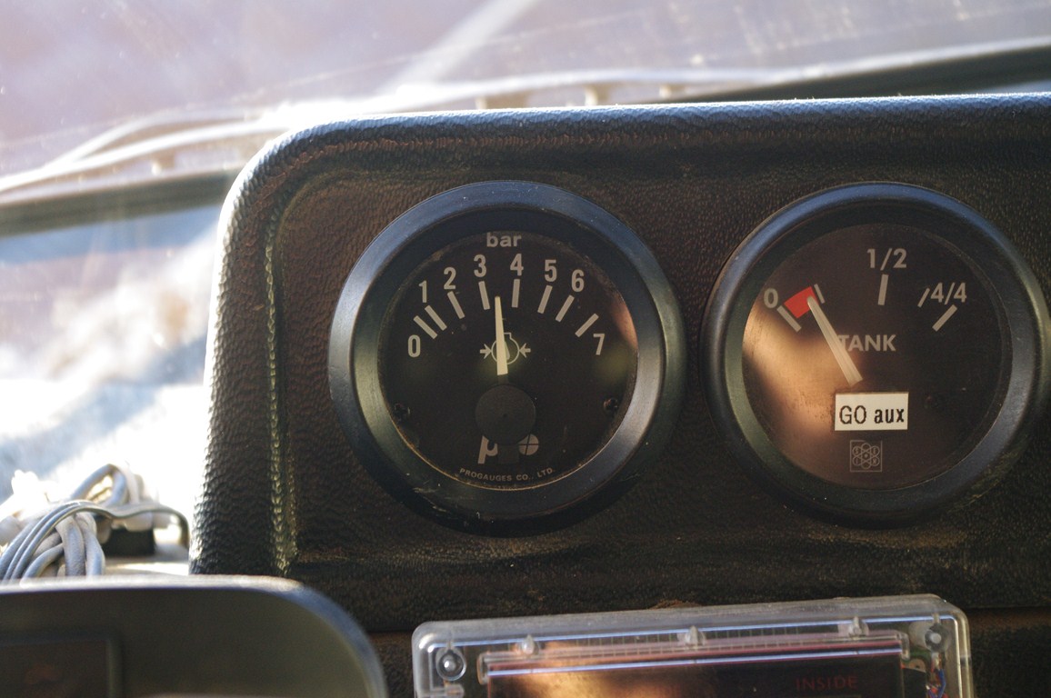

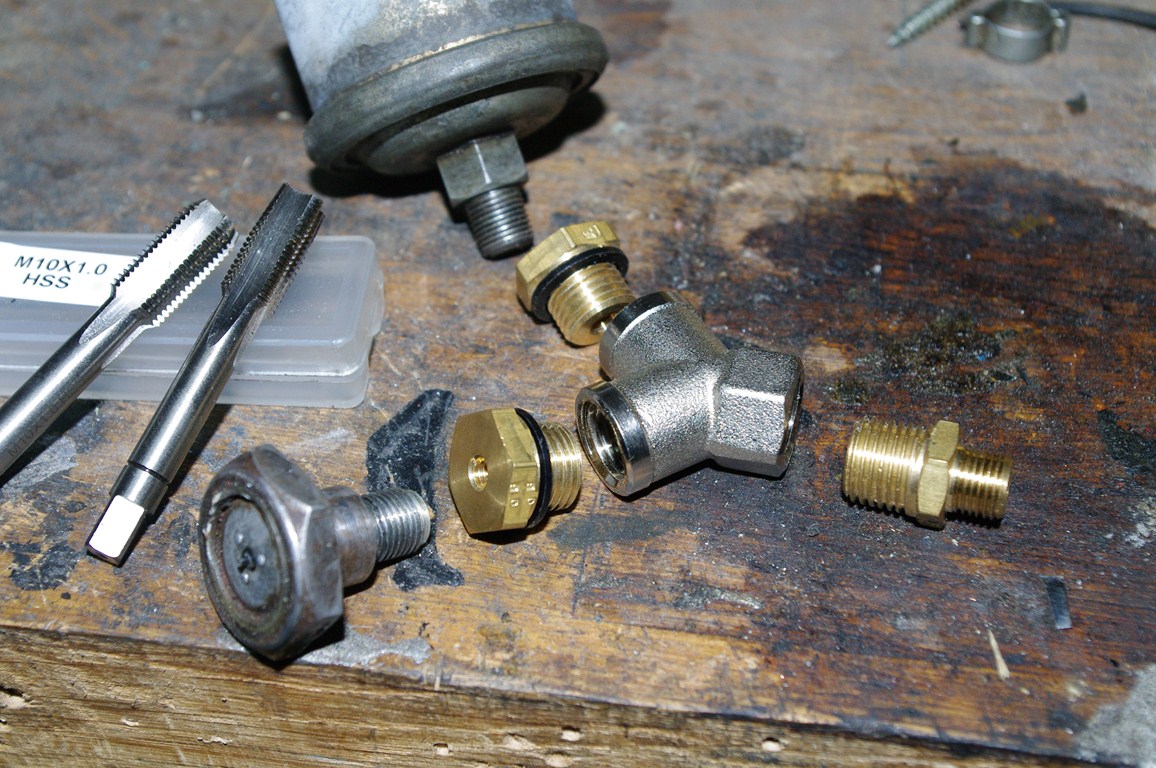

Hello !
Les éléments clés
mise en place
perçage et taraudage pour adaptation
simulation du montage
installation
en place
la pression varie entre 1,5 bars et 3,5, de le bombe de balle !!! :sm3:
merci LOLO :D grâce a toi j'ai pu remettre le système en route

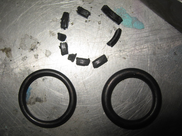

LØLØ a écrit :Résumé des chapitres précédents : Le gros du mal étant réparé et trippes en place il faut s’atteler à remonter tous les petits périphériques comme dit : Gabach dans sa signature : Qui veut faire de grandes choses doit penser fortement au détail ... " Paul Valéry
234) Le joint était vraiment HS, difficile à enlever, tout sec et tout cassant. Dans la pochette deux joints pourraient faire l’affaire. Après essais, c’est le petit à gauche qui va, l’autre après réflexion c’est celui qui était prévu pour la pompe à huile.
Tu n'as pas la référence du joint torique de la pompe à vide? Je ne le vois pas sur les vues d'Allbrit
C'est du standard il n'est effectivement pas détaillé. Prends ton pied à coulisse et mesure le. Sinon tu le trouves dans la pochette de joints haut moteur complette.
Mais là, cela ne vaut pas le coup pour un joint torique seul.
