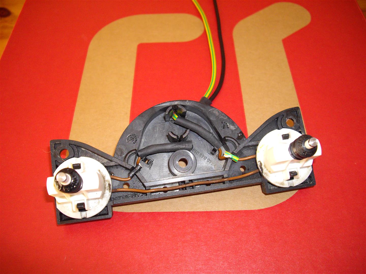

Je dirai oui, car là il y a bien une liaison électrique entre la platine et le bloc ABS, c'était la liaison originale.
Cela pour éviter que des infos parasites remontent du bloc ABS vers la modif. Les soudures dans le bloc étant probablement cassées ne provoque pas forcement une isolation franche entre la pinuche et la soudure, mais une résistance de contact ( c'est l'idée dans le crobard de Yann).
Crobard Yann.JPG (2.89 Kio) Vu 7251 fois

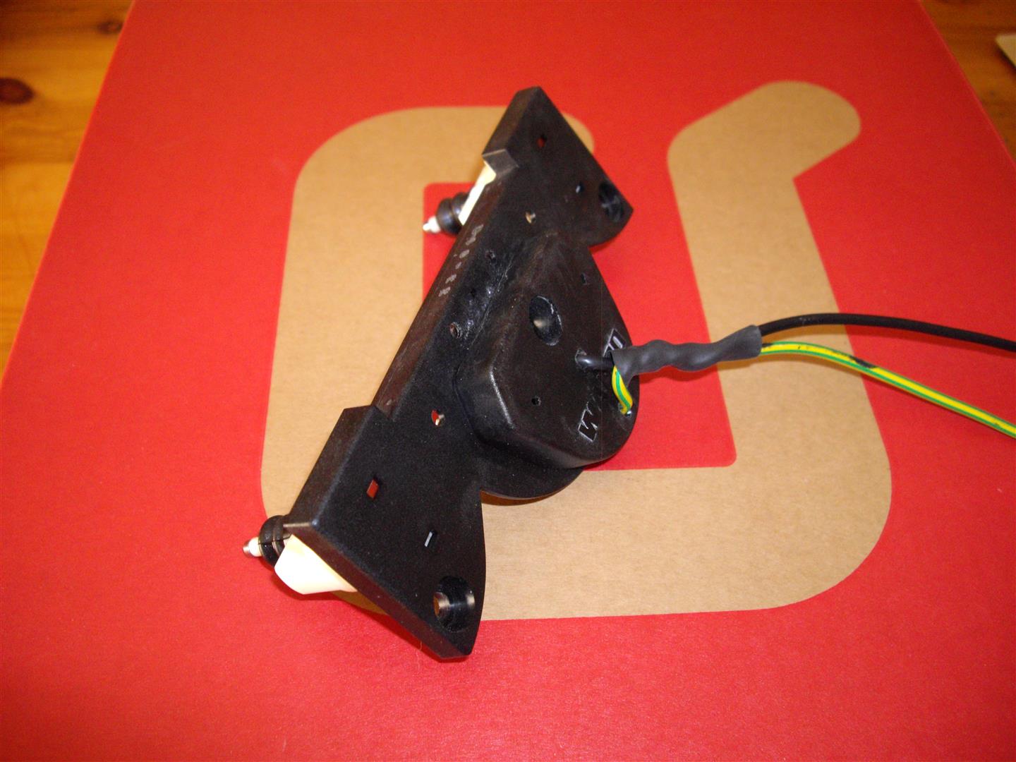

L'autre raison de le supprimer est de laisser la place pour faire sortir tes fils sous la platine. (comme la photo).
Il te faut aussi bien isoler tes soudures afin d'éviter un contact parasite lors du remontage sur le montage j'ai protégé les fils marron au passage des nervures.
laudisco a écrit : 16/11/2023 1:50 Dois je recâbler en plus petit câble que 1mm2 ?
Pas forcément si tes fils cheminent hors des zones de contact entre la platine et le blos ABS et si ils ressortent bien par le dessous de la platine.
Une fois sûr que le montage de la platine sur le bloc ne provoque plus de problème, tu pourras investiguer plus loin si ton problème persiste.
Voilà ce n'est que mon avis, mais toutes les modifs que j'ai faite ont été faite comme ça pour s'affranchir des problèmes qui peuvent remonter du bloc ABS.
Volta avais repris le 11/01/2021 sur ce post le tout cheminement de la modif des navettes, pour que tout soit plus clair.
Volta a écrit : 11/01/2021 0:50 :sm9:
Histoire de résumer ça en images:

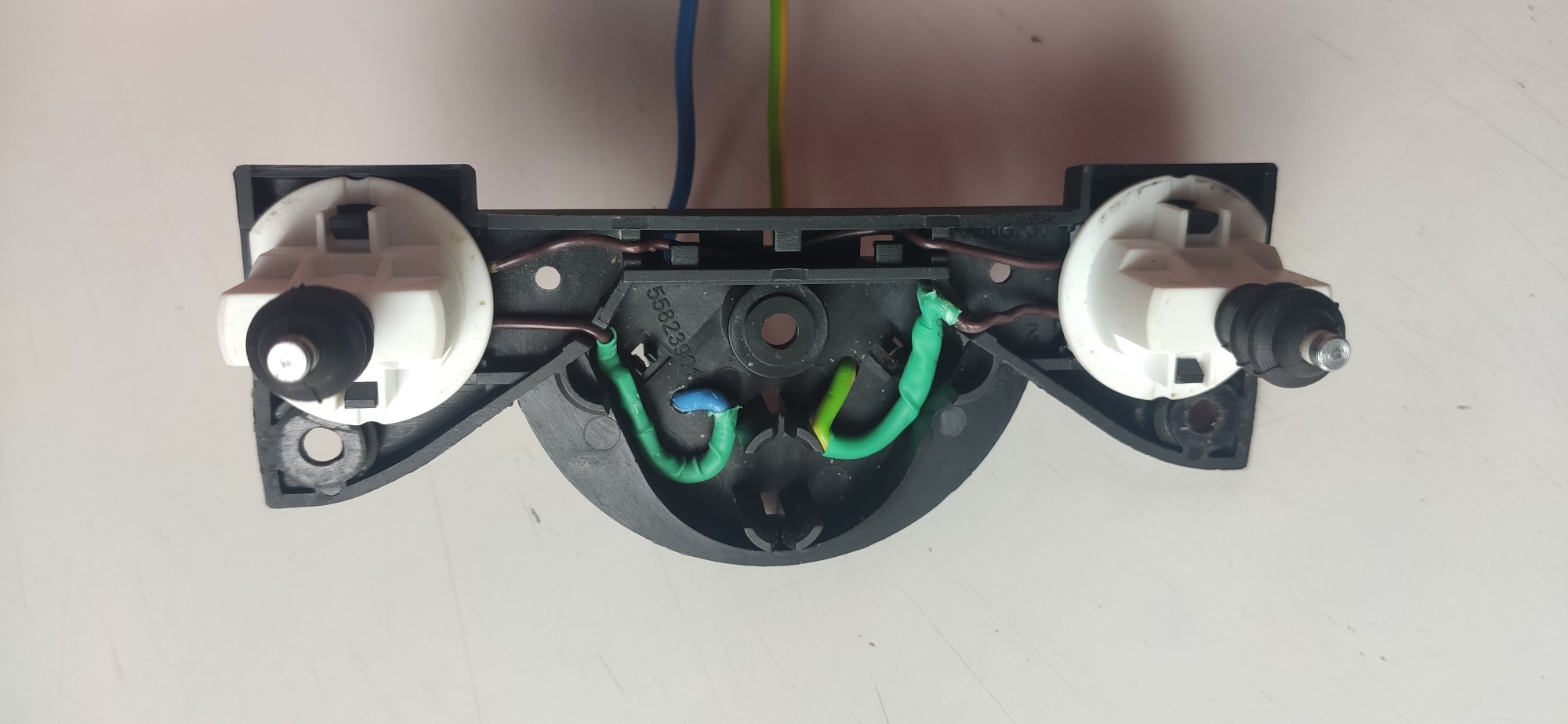

Bon, voilà j'ai recâblé:
J'ai testé:
3.11 K sans rien toucher
2.016 K quand j'appuie sur 1
2.016 K quand j'appuie sur l'autre
1.020 K quand j'appuie sur les 2
Je remonte, je teste
1.016,
Je roule, et la, ben re problème
je débranche fil vert jaune du faisceau ,je laisse l'autre sur la masse
je mesure 1.016K
je demande à quelqu'un d' appuier , moteur éteint sur le pédale de frein,1.17K
Voili, voilou, et je n'arrive pas a enlever le code panne
Amicalement Laurent

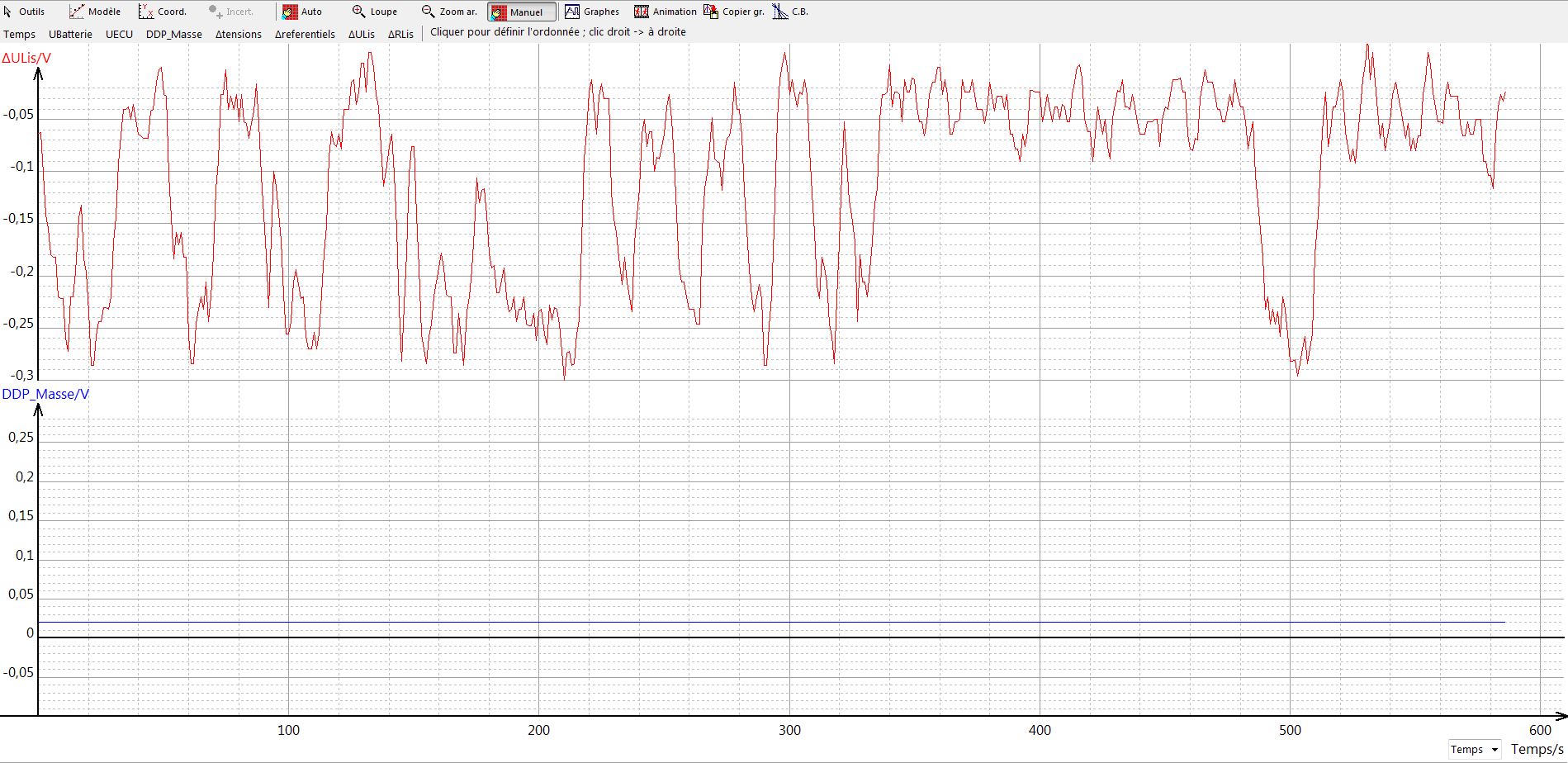

j'ai remonté le boitier de l'ECU, effacé le code panne, re roulé :
mise en défaut:

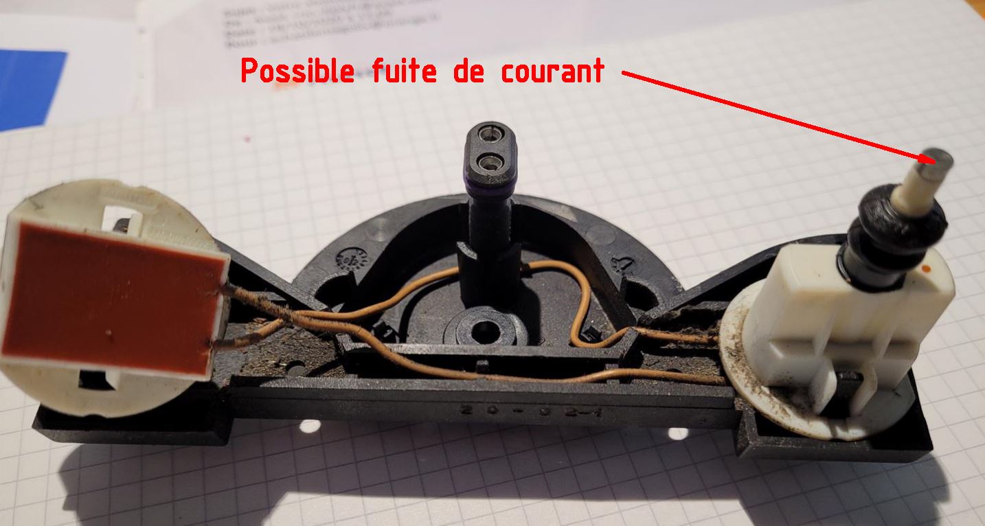

Une des hypothèses que j'ai en tête, c'est qu'il y a un schmilblick dans la résine du premier contacteur situé sur le passage du courant. On aurait alors un courant de fuite qui remonterait, via une des résistances, puis la coiffe métallique de ce contacteur, dans le bloc ABS. C'est en effet la seule possibilité, le reste du bloc navettes étant entièrement en plastique.
Pour que cette hypothèse prenne corps, cela sous-entend que dans le Nylon du contacteur, on ait une pièce métallique reliant le contacteur à la coiffe.

Concernant les codes défauts, j'ai concaténé tous les fichiers de Laurent histoire de voir comment le référentiel masse évolue : résultat des courses, toujours la même valeur sur tous les fichiers, soit 0,02 V (courbe bleue sur le graphe ci-dessous).
Comme cette grandeur n'apportait pas grand chose, j'ai calculé la différence de potentiel (vue par l'ECU) entre la batterie et lui (courbe rouge, un poil lissée pour faire plus propre :wink: ) : la différence est infime et, curieusement, elle est négative, ce qui est physiquement impossible, sauf à considérer l'ECU comme un générateur de courant... :mrgreen:
Bon, c'est de l'OBD, pas du voltmètre de précision!
Rien d'affolant en somme, c'est pour ça que [d'une manière générale :sm11: ] je n'accorde guère de crédit aux codes défaut, sauf pour les cas basiques...

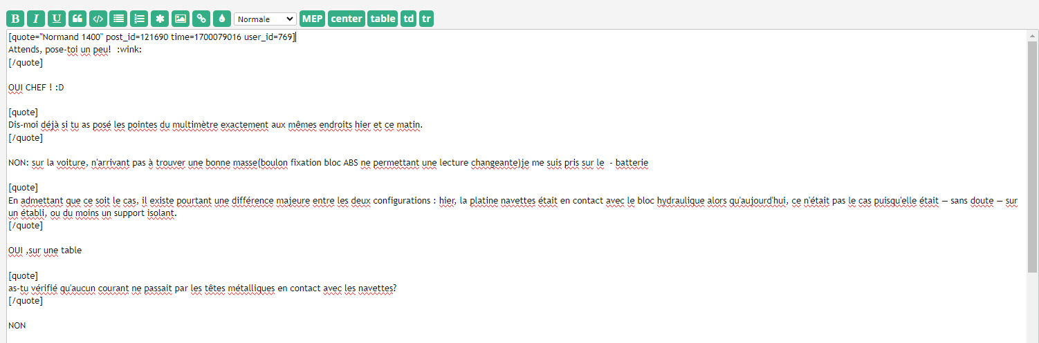

Vu de derrière un ordi, tout m'a l'air nickel!
On est bien d'accord que tu veux dire platine navettes testée tranquillou sur l'établi?
oui
On est bien d'accord que tu veux dire platine navettes remontée sur le bloc ABS et que t'as mesuré sans rien toucher?
oui
