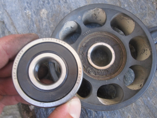

bon j'ai démonté :D le nouveau roulement est de la bonne référence :mrgreen: mais je ne suis pas allé plus loin dans ce petit chantier il me semble un peu gros ???? :roll: vous en pensez quoi ?

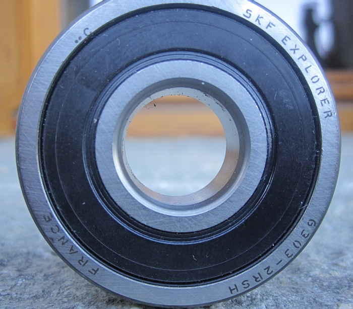

le roulement semble un peu gros ?

Messages : 2212
Re: Changement d'un roulement de galet tendeur de 300Tdi
Bizarre, ton roulement neuf porte la référence 6303-2RSH... tu es sûr qu'il s'agisse bien du bon ????
Pour moi, il est trop gros, c'est pas le bon...

bisnouk a écrit :Bizarre, ton roulement neuf porte la référence 6303-2RSH... tu es sûr qu'il s'agisse bien du bon ????
ben je vais chercher un peu , mais bon je pense pareil que toi :!: pour l'instant j'ai remis le vieux :roll:

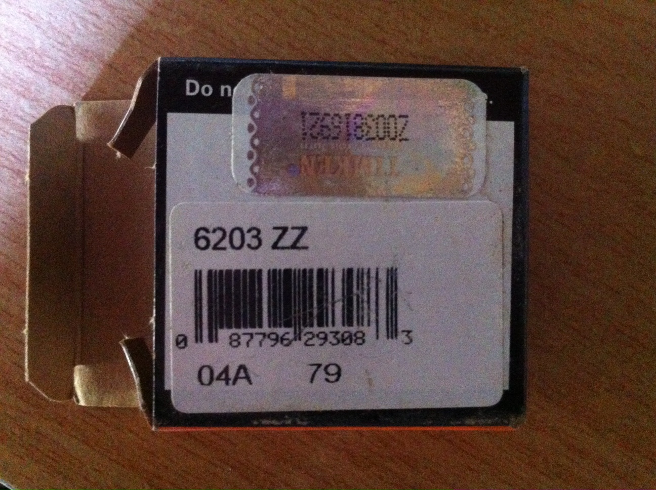

slt kareldef,
bisnouk a raison ce n'est pas le bon roulement.
Il te faut un 6203 au lieu d'un 6303.
J'ai changé le mien il a 2 semaines et j'ai mis un 6203ZZ. (ZZ signifie 2 joints tôle et toi 2RS... veut dire 2 joints caoutchoucs)
ref roulement que j'ai monté sur le galet tendeur

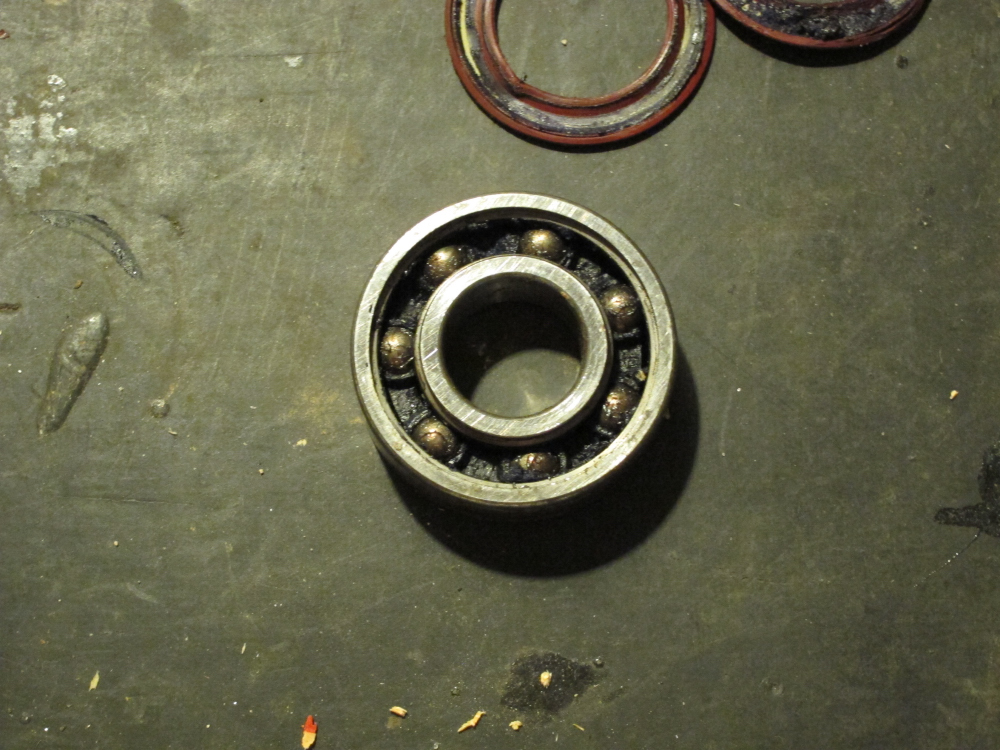

Messages : 14029
Yoko m'a envoyé deux roulements, celui du galet de clim et cela du galet tendeur de courroie d'accessoire.
Pour l'instant je n'ai enlevé que les joints.
Les deux roulements sont les mêmes et portent la référence NTN 6203T2X3C3 LLU fabriqués en Allemagne.
A première vu la graisse a bien ressuée et il ne reste que peu d'huile...mais assez pour la lub. Demain je regarde les chemins de roulements.
