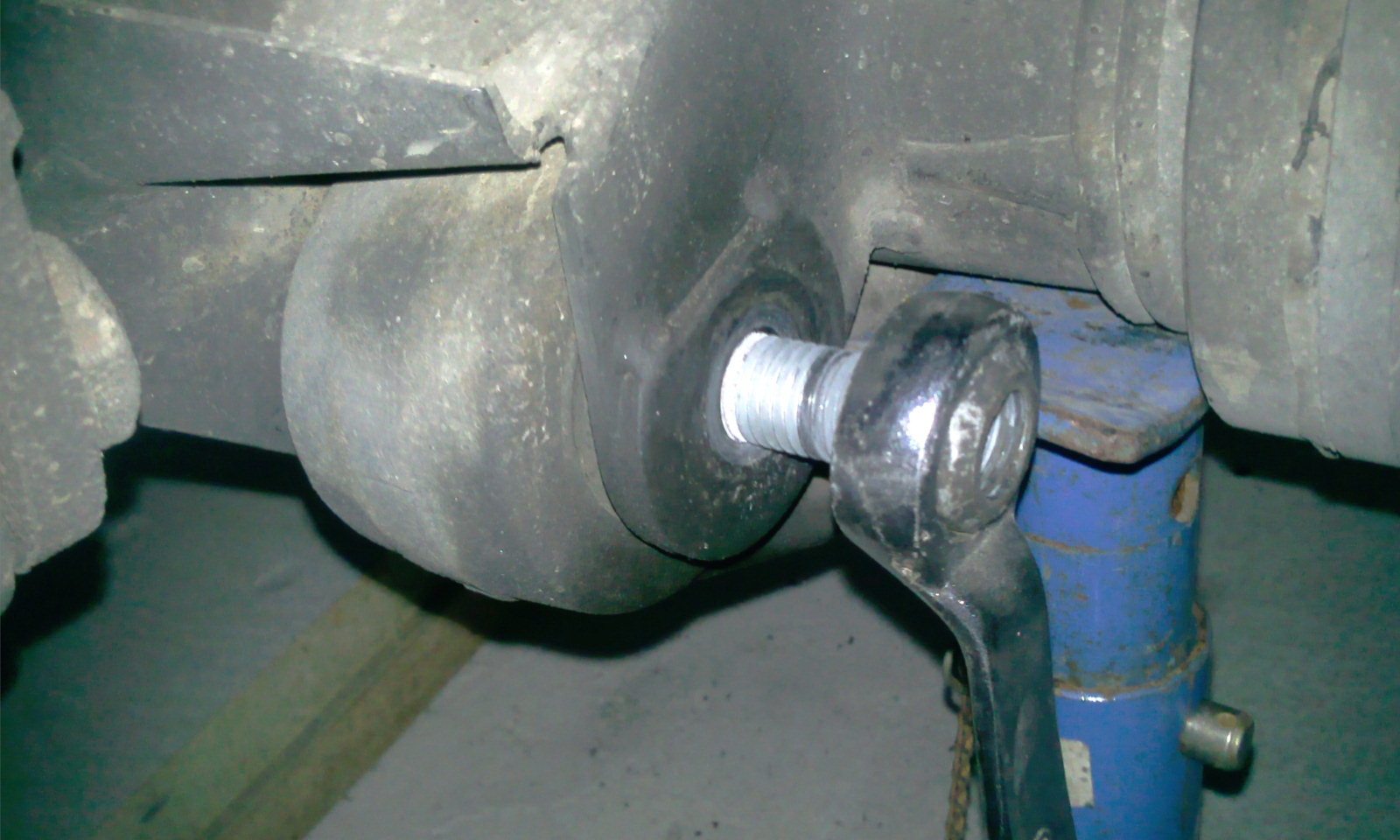

desserer les boulons  de l'attache de rotule permet la mise en place des boulons d'axes d'articulation du Aframe dans les attaches de la caisse. Attention il manque la goupille...
kebir31 a écrit :il suffit de dévisser les deux longues vis qui tiennent la cage de la rotule en sandwich entre les deux bras.
merci kebir31 pour l'astuce :wink:
j'en vient même à me demander si ça serait pas plus pratique de commencer par ça et procéder "bras par bras" pour l'opération complète :|
dernière petite chose, j'ai remonté les vis d'origine car paddock m'a livré du 8.8 même si sur les origine il n'y a rien d'écrit genre 10.9 j'ai remplacé uniquement les nylstops.

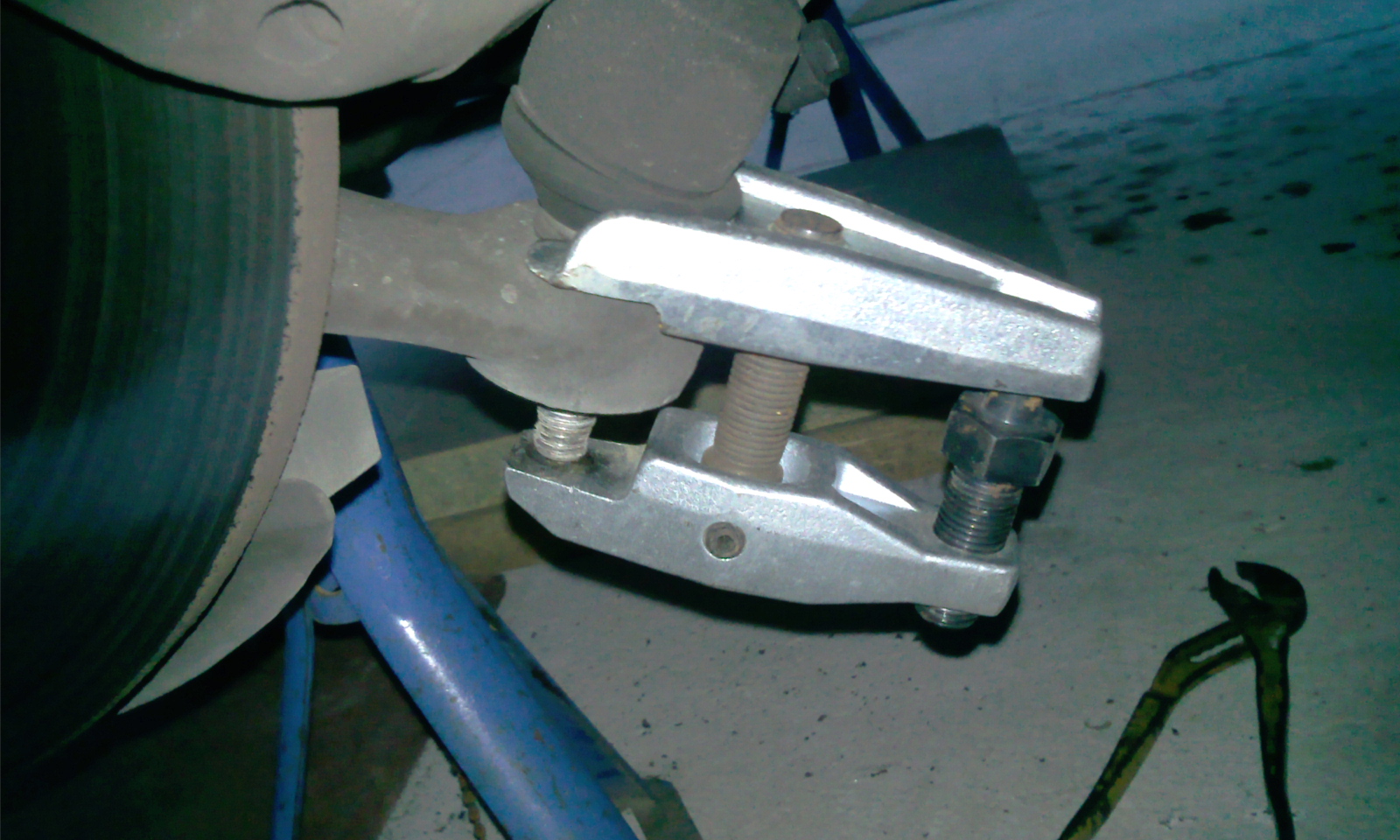

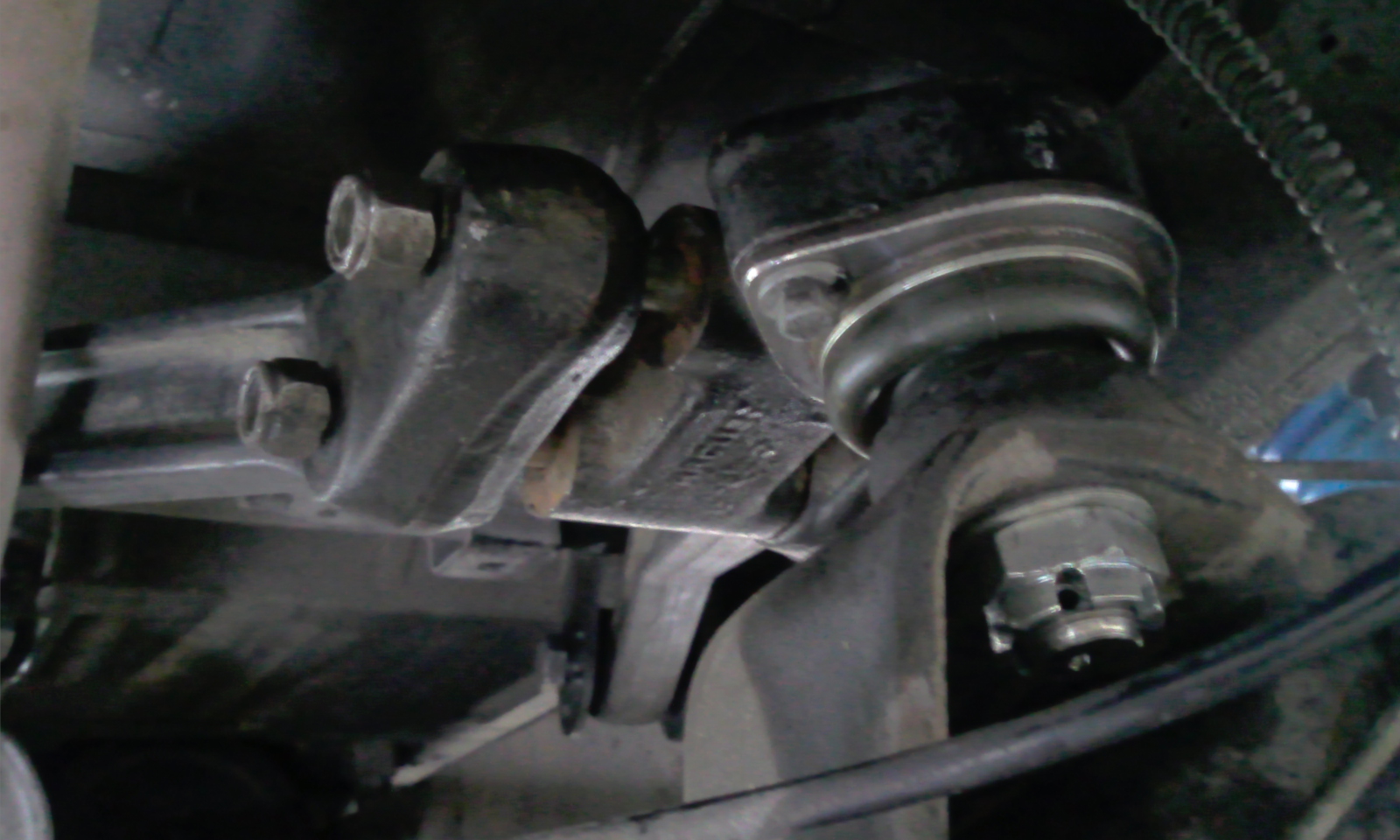

rotule gauche de barre d'accouplement (même manip sur la droite)

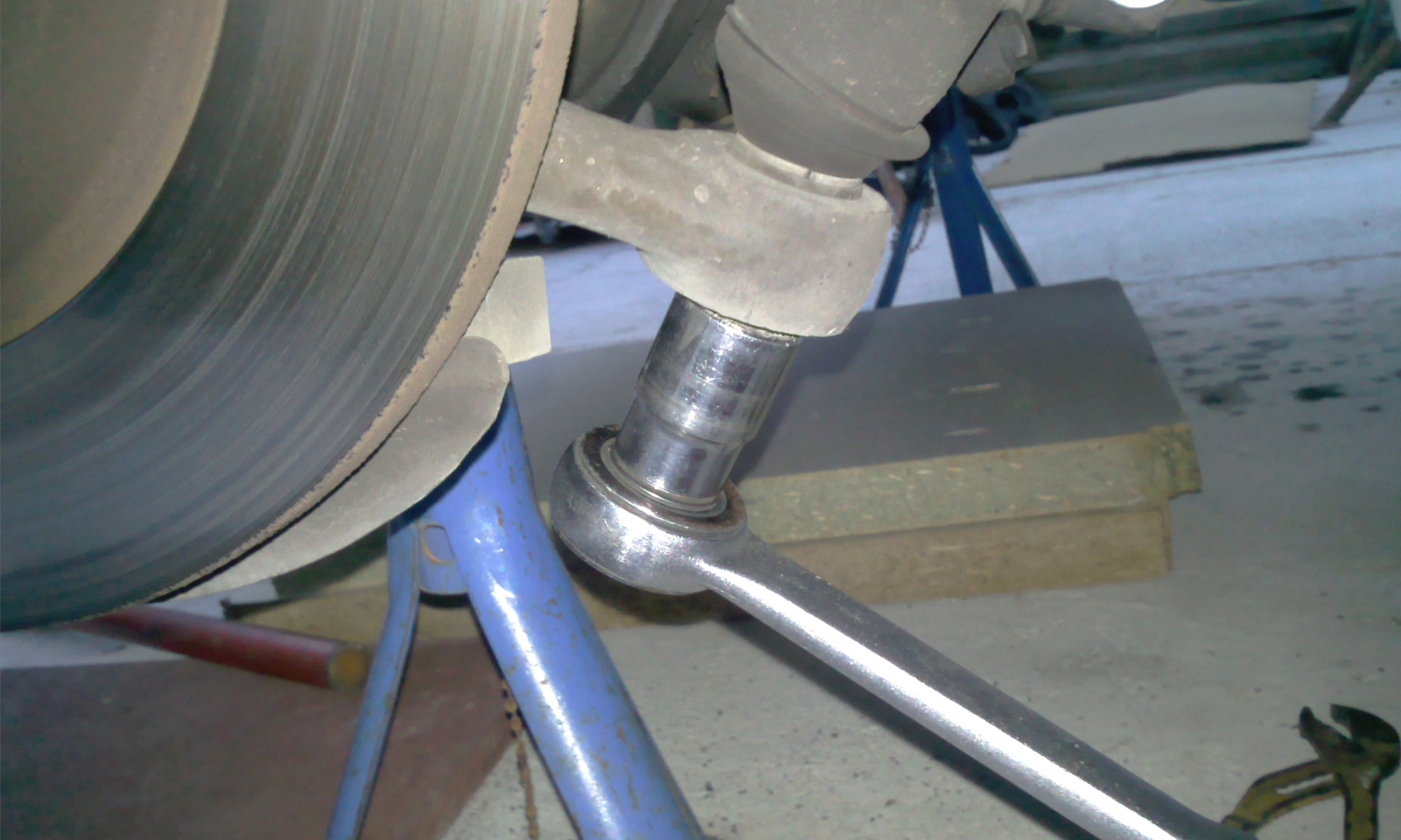

extraction de la rotule (même manip sur la droite)

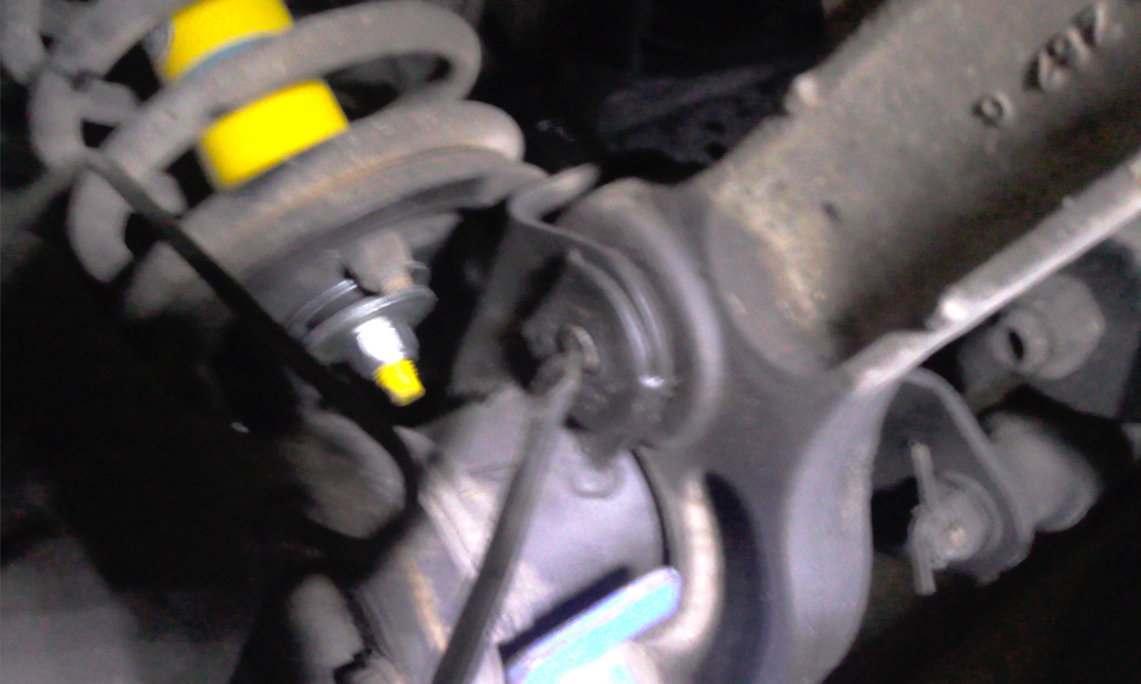

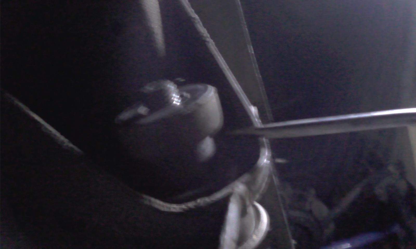

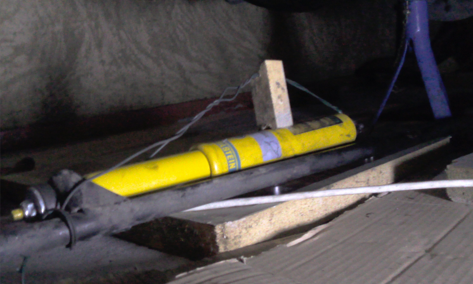

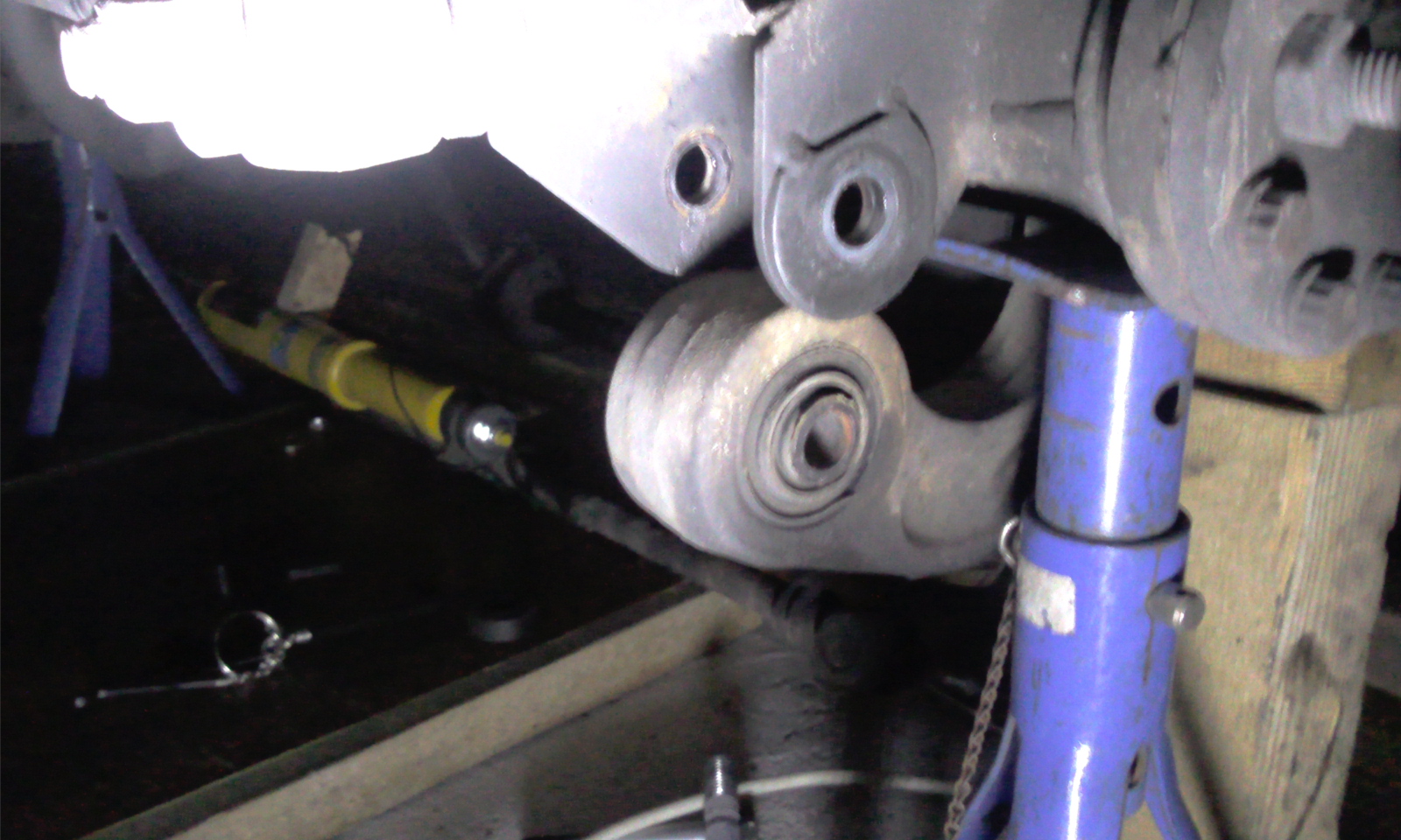

compression "au fils de fer" de l'amorto de direction, il reste ainsi attaché à la barre d'accouplement

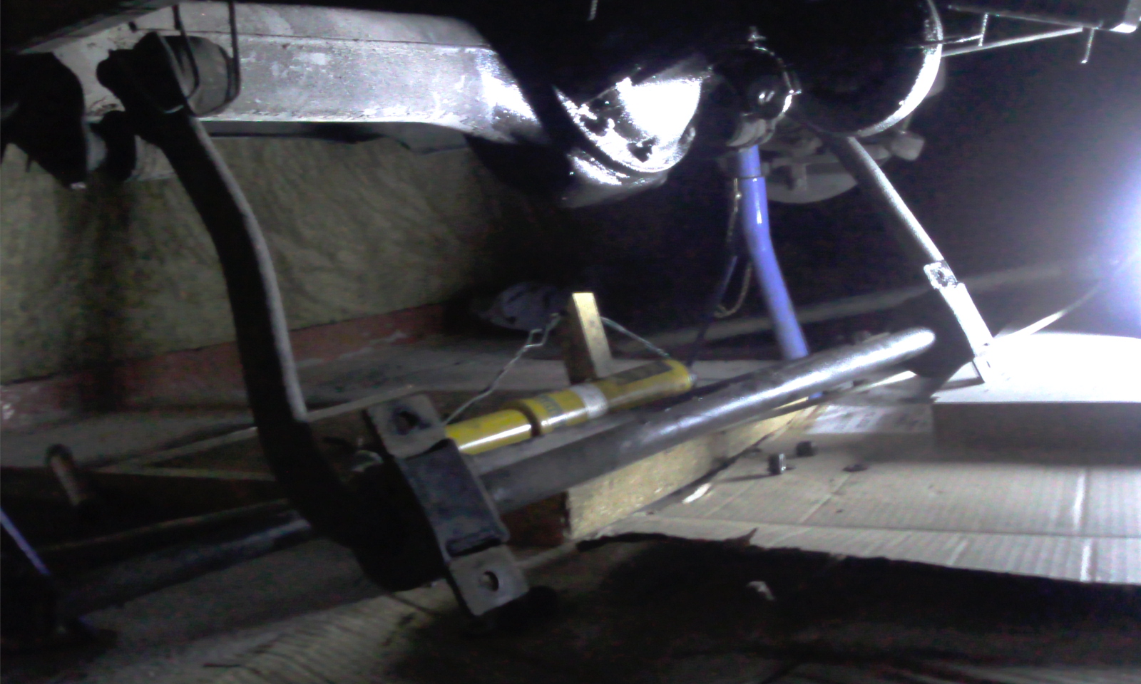

abaissement de la barre stab pour pouvoir extraire les boulons avant des tirants

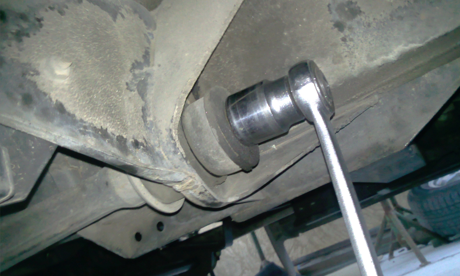

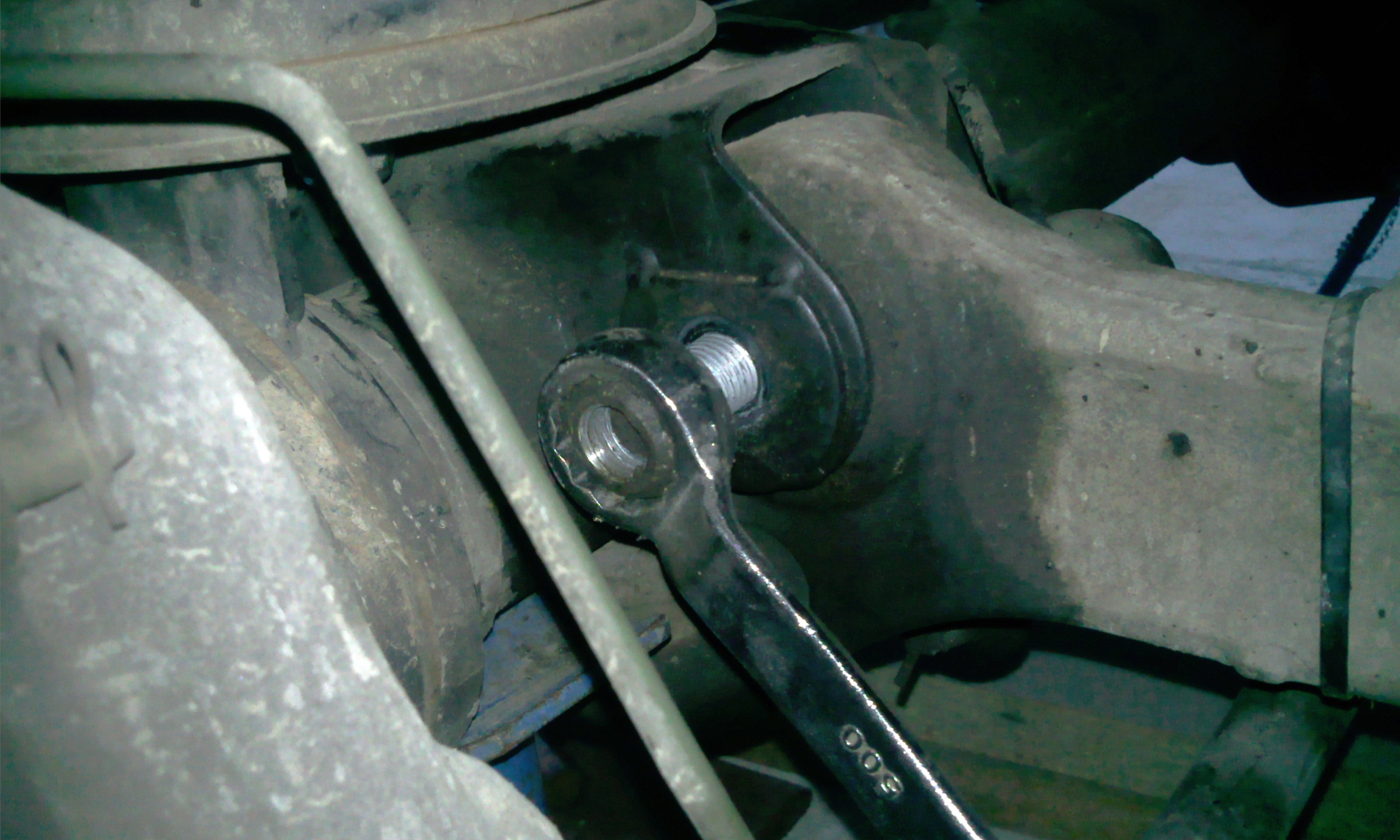

extraction des SB côté caisse
extraction des vis
extraction des vis
dégagement du tirant par le bas, pas de problème particulier, SB arrière
comme SB avant
comme SB avant
et c'est reparti pour un tour de "casse noix"
celui là ne se fait pas prier tant mieux !

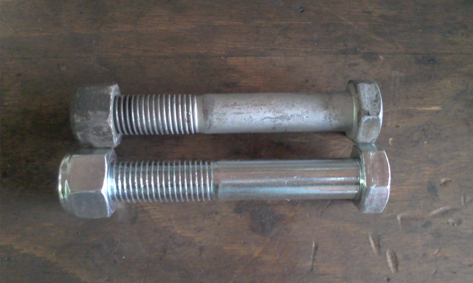

Je suis étonné car les boulons en place sont des 8.8 comme ceux livrés par Paddock. La marque Atlas de la visserie d'origine est identique à celle du Aframe qui eux ne comportaient pas d'indication de qualité

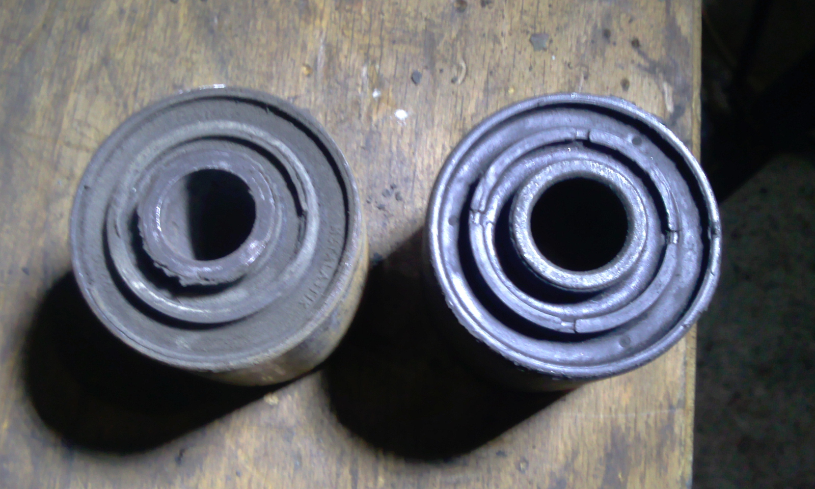

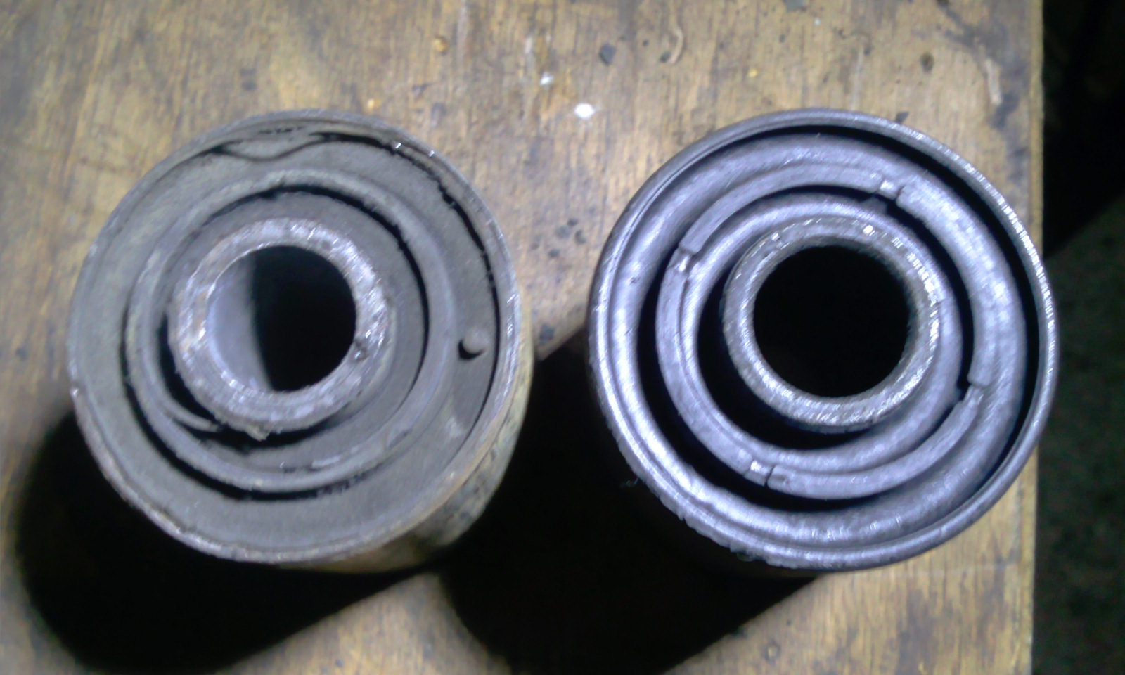

les SB paraissent en bon état d'un côté
comme de l'autre
comme de l'autre

nanard833 a écrit :compression "au fils de fer" de l'amorto de direction, il reste ainsi attaché à la barre d'accouplement
Euh? un amortisseur de direction n'est pas sensé s'étendre a 'vide', sinon il te ferai tourner en permanence a droite!
T'es sur que ton fil de fer était nécessaire? :|
Sinon, il est neuf ce disco, c'est normal que tout sorte facilement... essaye sur un range des années 70 ou 80, qui a trainé un peu dans des régions salées en hiver... :mrgreen: :mrgreen:

Salut Feub,
Feub a écrit :Euh? un amortisseur de direction n'est pas sensé s'étendre a 'vide', sinon il te ferai tourner en permanence a droite!
j'ai pensé la même chose quand j"ai du le comprimer au montage eh ben non ça tourne pas à droite en permanence comme les corbeaux qui volent en s'pinçant le pif :mrgreen: :mrgreen:
Il est à double effet (amortissement en détente et en compression) mais ça doit s'équilibrer d'une manière ou d'une autre en tout cas c'est un excellent matos!
Feub a écrit :T'es sur que ton fil de fer était nécessaire?
non, juste que j'avais pas envie de me le recomprimer pour le rentrer dans son support (dans le sud on est un peu feignasse :mrgreen: ) d'ailleurs il est livré comprimé par un ruban qui passe par le bout des tiges mais comme on doit le couper (le ruban :lol: ) pour monter les SB sur les tiges :roll: .
Feub a écrit :Sinon, il est neuf ce disco, c'est normal que tout sorte facilement...
t'as raison, chaque fois que je l'ai exposé au sel, je l'ai toujours passé au jet pour le rincer, ça se retrouve aujourdhui .J'pense aussi que si on est dans une région "salée", ils faut les démonter tous les 10 ans minimum pour les nettoyer et les graisser avant remontage si on veut conserver sa caisse.A+
Re: Réfection silentblocs & rotule de pont
Nanard, c'est bizarre ton truc! faudra que je regarde sur un amortisseur neuf que j'ai en stock (OME) je suis quasi sur qu'il fait pas ca!! Ca doit pas pousser bien fort... t'es du sud a ce point la?? :mrgreen:

Feub a écrit : Nanard, c'est bizarre ton truc! faudra que je regarde sur un amortisseur neuf que j'ai en stock (OME) je suis quasi sur qu'il fait pas ca!! Ca doit pas pousser bien fort...
Salut feub,
c'est trés peu pratique de le comprimer sous la bagnole car on n'a pas de prise ou il faudrait s'accrocher les pieds pour tirer parallèlement à soi l'amorto vers le bas :mrgreen: . avec un démonte pneu on fait pas des déplacements assez grands et les prises manquent pour se reprendre et pouvoir continuer à le comprimer. De plus, le temps de se reprendre il est déià revenu en position étirée le c.. :| :sm4: il faudrait une espèce de fourche pour s'appuyer autour de la tige filetée ce qui laisserai le bout libre pour l'emboiter dans le support.
Chez Bilstein c'est peut-être pas le même principe que chez OME, en tout cas sur la notice il est écrit: "les produits Bilstein sont remplis de gaz hautement préssurisés......et n'essayez jamais d'ouvrir ou de réparer un produit Bilstein afin d'éviter toute blessure corporelle grave ou la mort" :mrgreen:

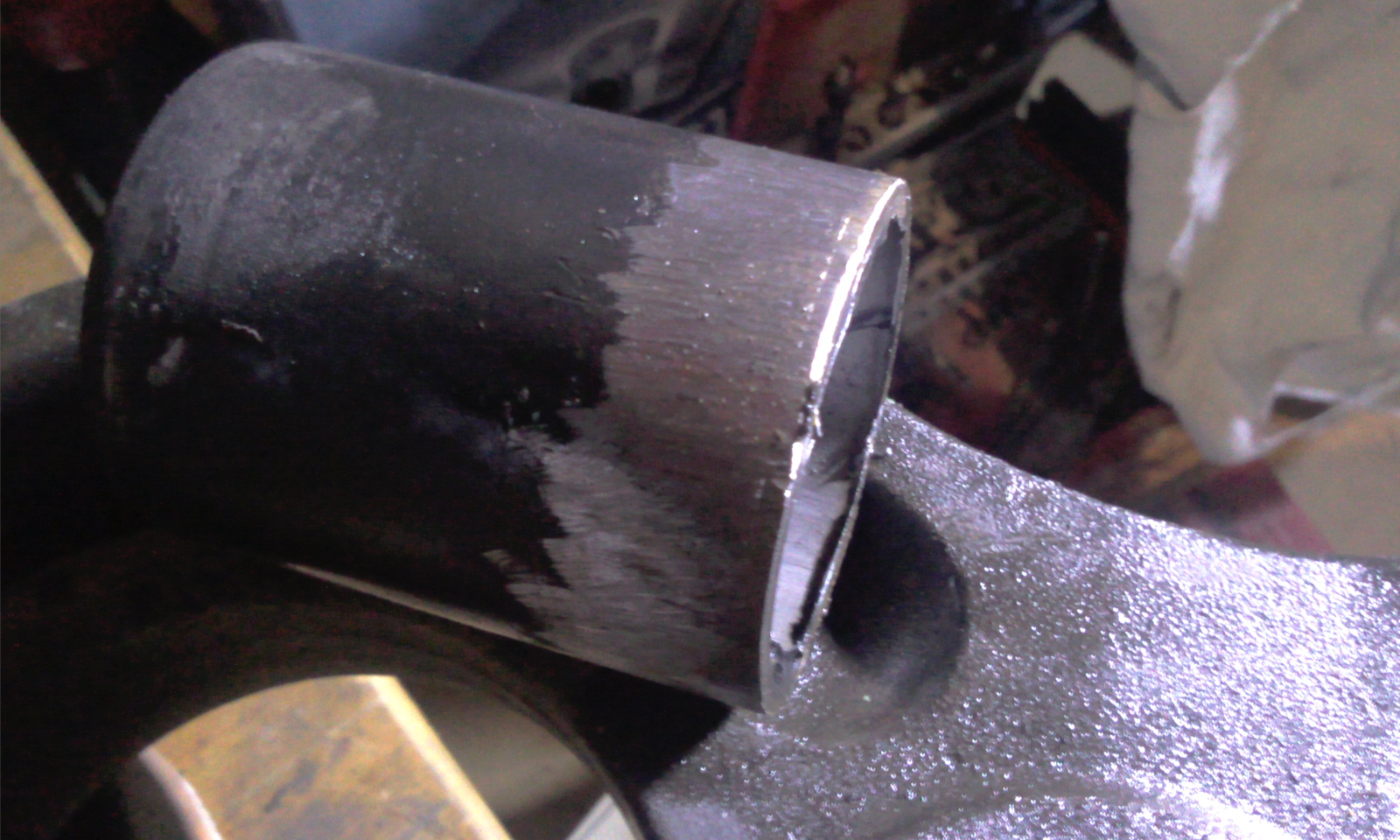

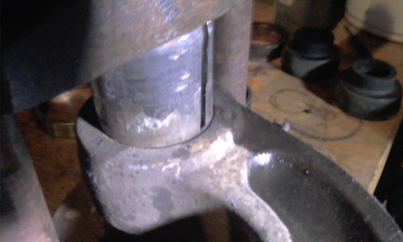

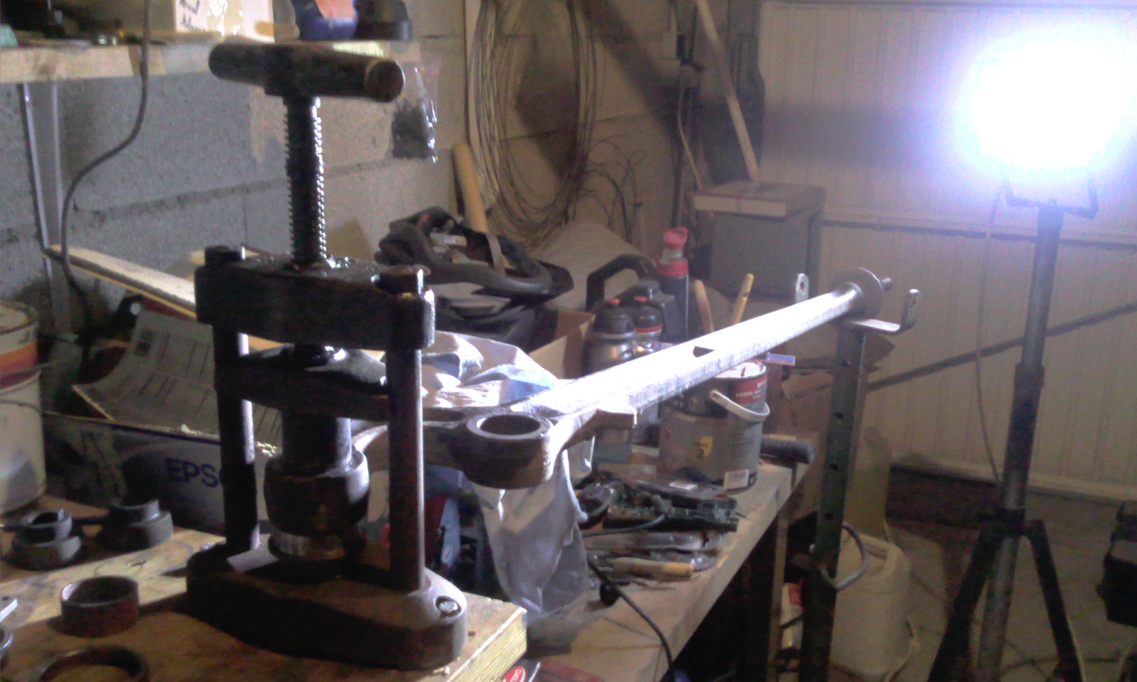

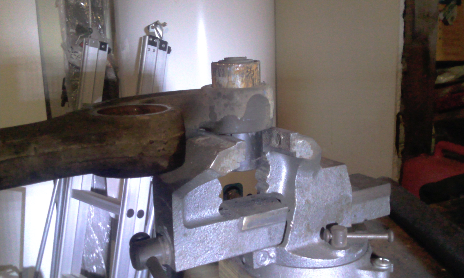

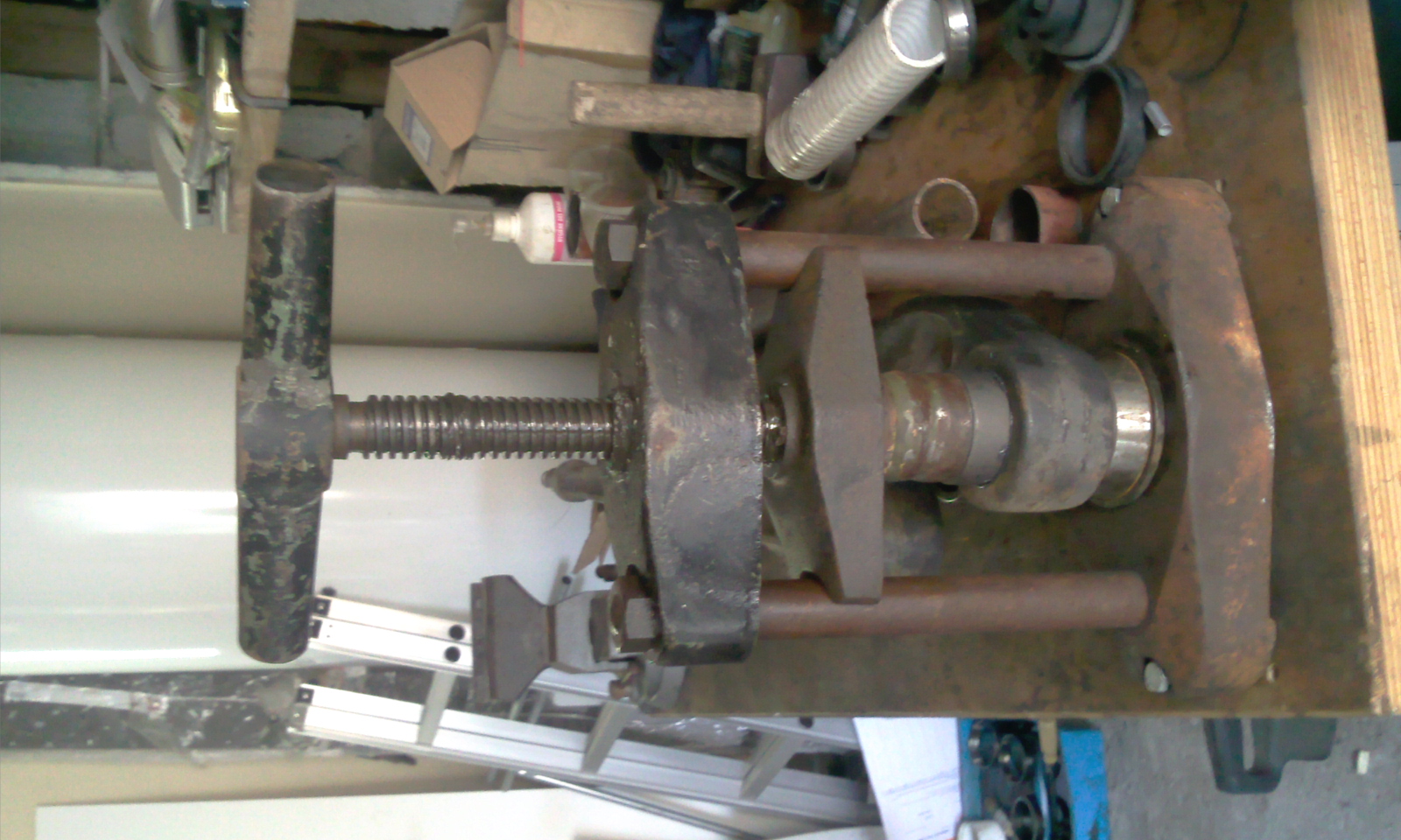

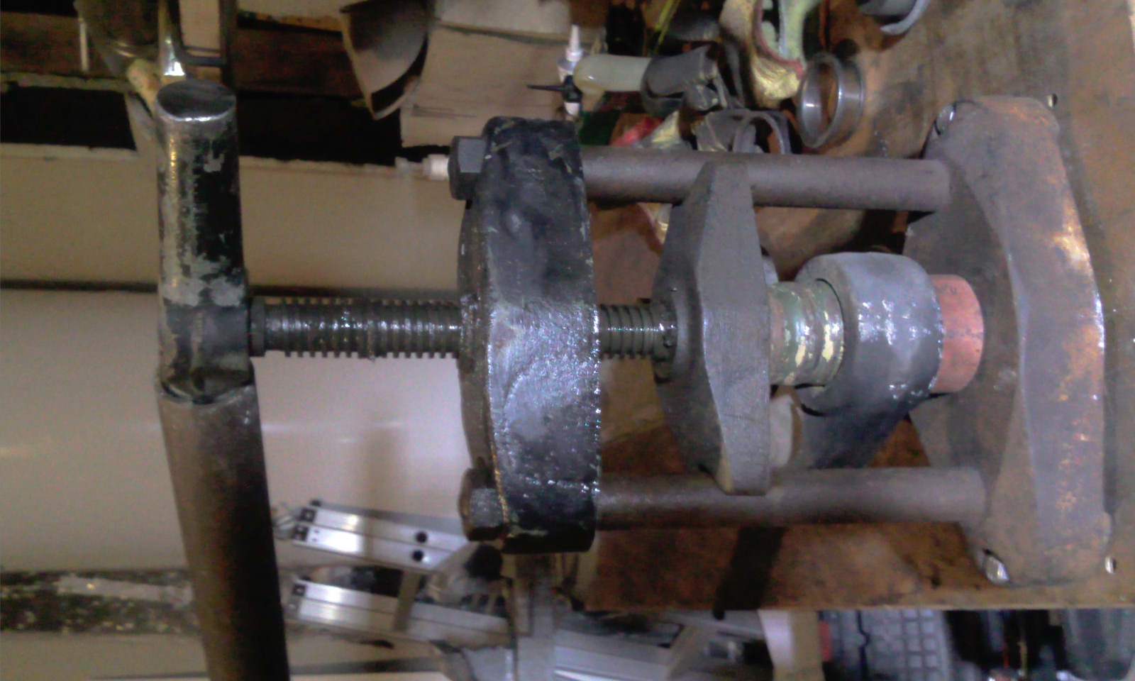

hier j'ai eu quelques soucis avec les SB droits ils étaient récalcitrants au "décollage" :mrgreen: et mon tube Ø50.5 se mettait en travers et rippait dans le caoutchouc du SB :?
j'ai donc fabriqué un "mandrin" autoajustable au Ø de 51 mm du SB avec un morceau de corps d'amorto de Ø 51.4 mm fendu dans le sens de la hauteur. De cette façon, il s'adapte parfaitement au Ø intèrieur de l'alésage du tirant et s'appuie parfaitement sur la faible épaisseur de la douille du SB ce qui permet la bonne transmission des efforts de pression sans écarter la douille et sans coincement parasite :|
et ça marche !
et ça marche !
le bout d'amorto, attention, la découpe doit être parfaitement perpendiculaire, un coupe tube serait l'idéal ou un tour...
aprés faut le ressortir mais la fente empêche son coincement alors un étau suffit.

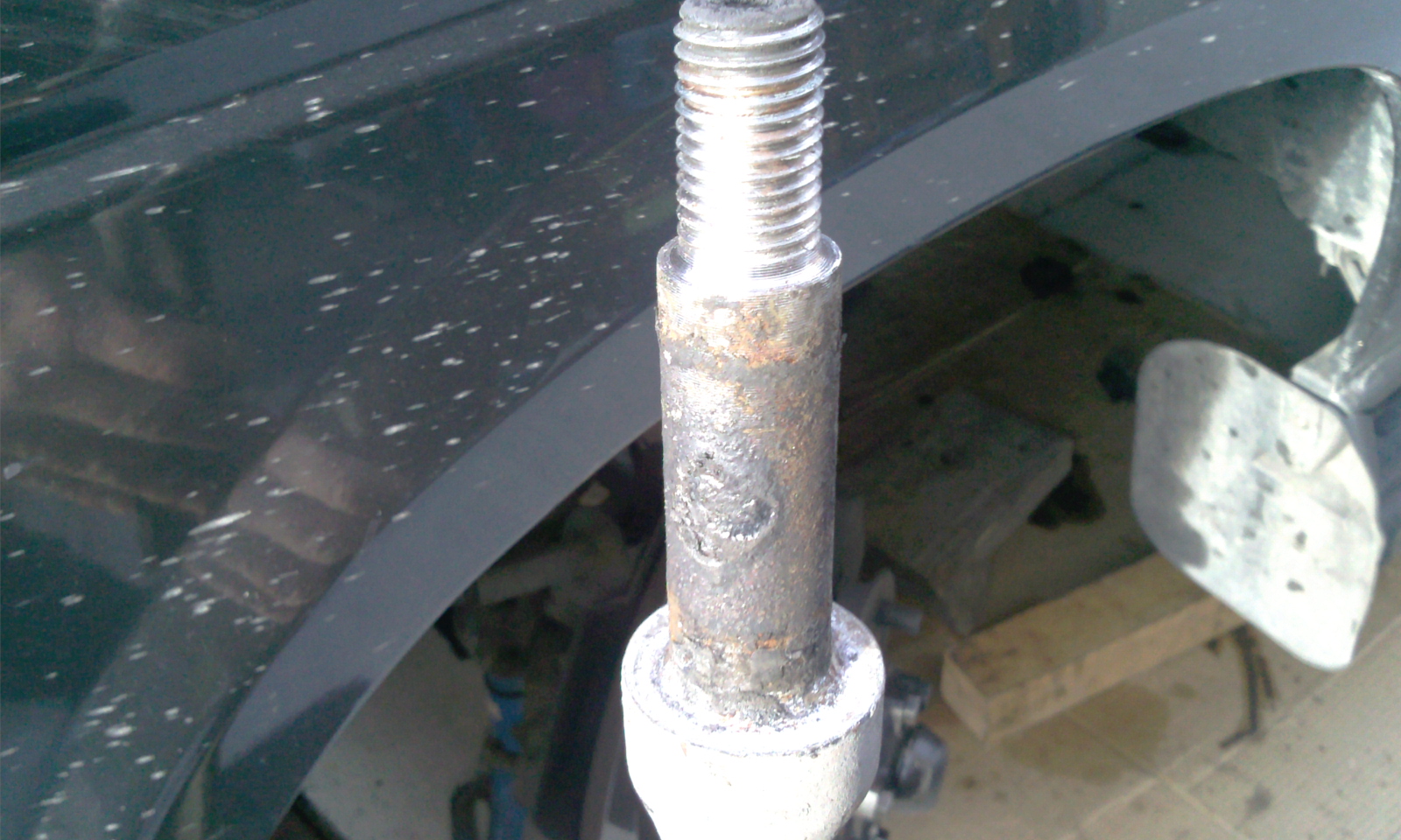

ça y est.
ça y est.
la longueur de filetage étant différente, la partie cylindrique est plus courte sur la vis paddock. Conséquence, la fin du filetage peut tomber en face de l'épaisseur de la tôle formant la fixation sur le pont.J'ai donc réutilisé les anciennes par mesure de précaution.

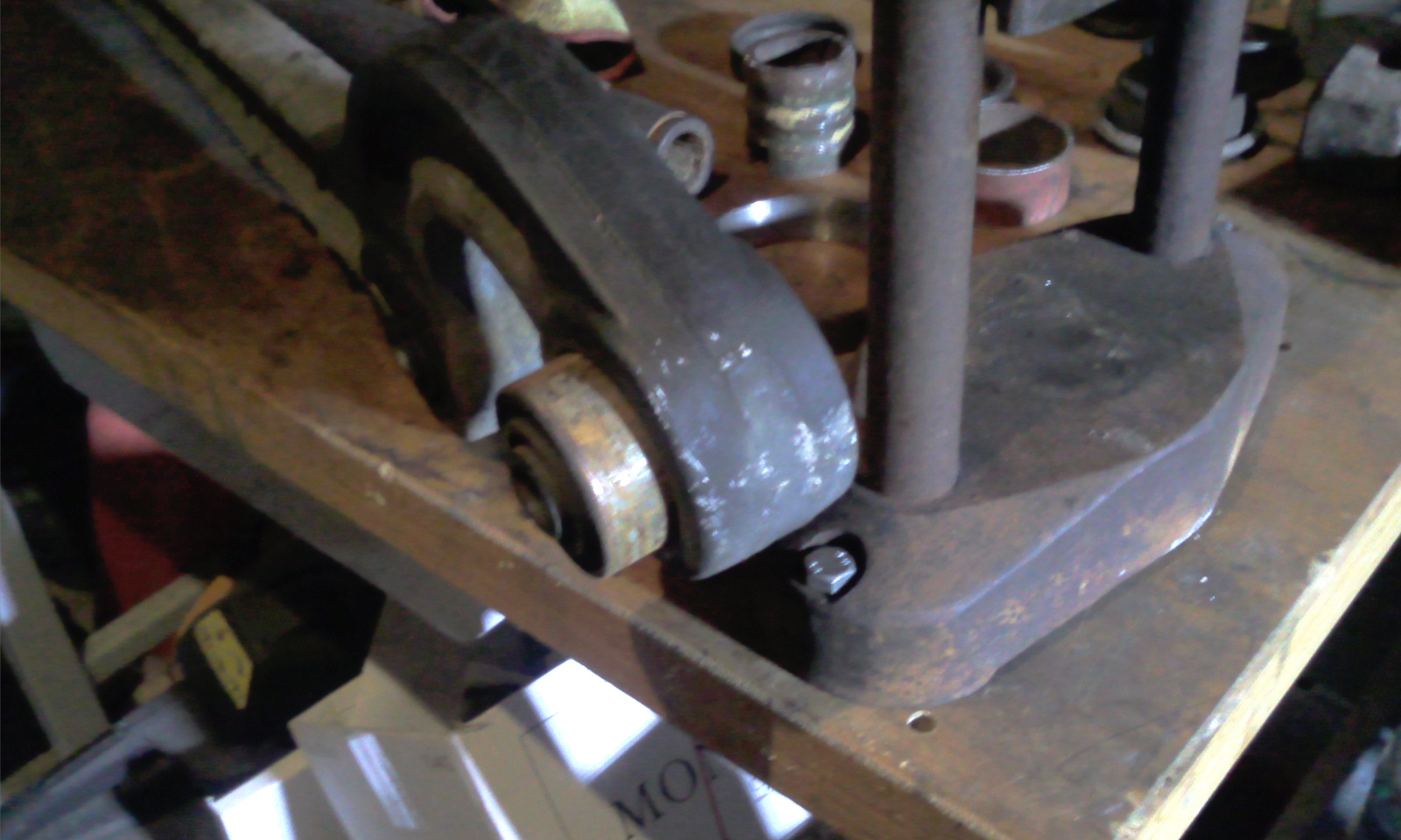

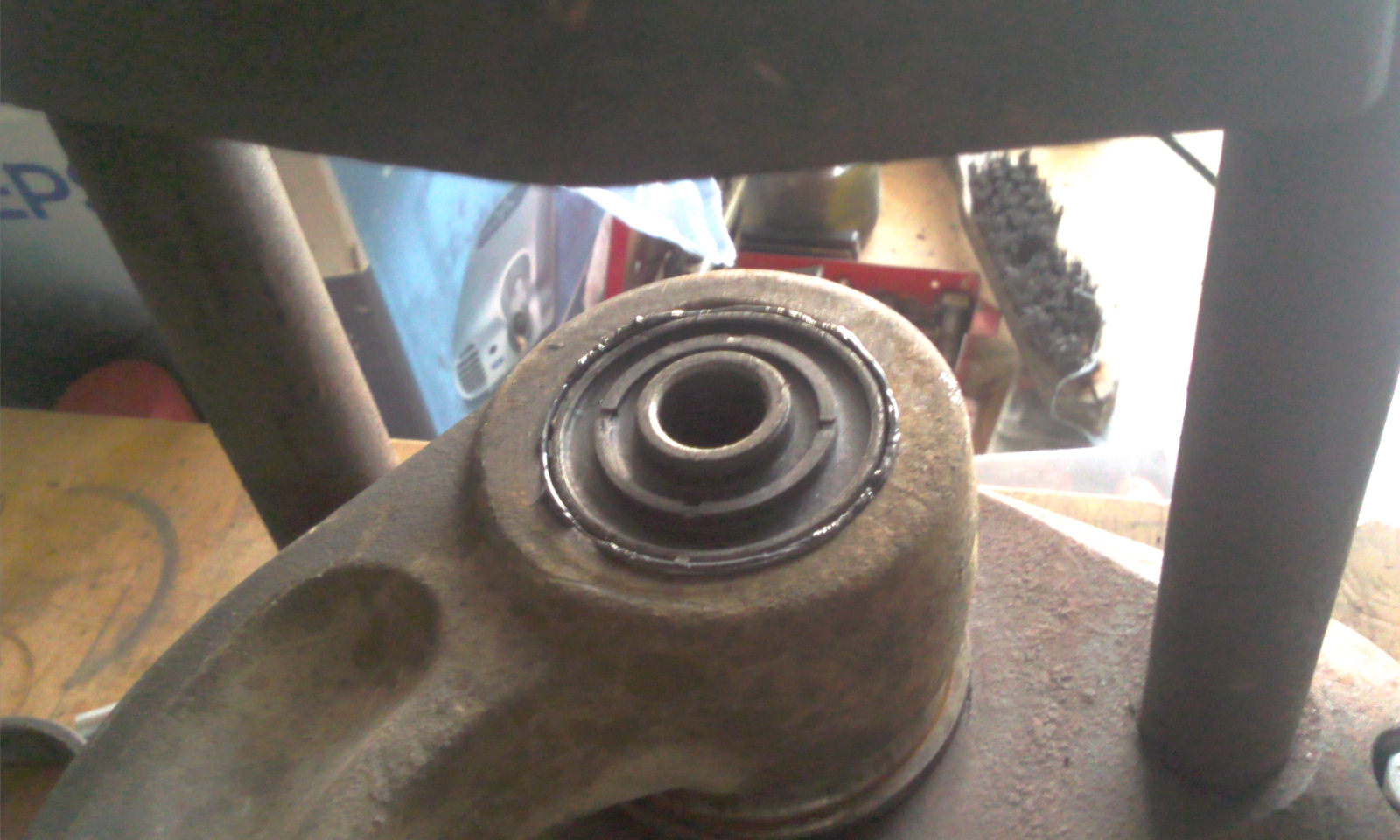

Silence on pousse !
Silence on pousse !
voilà le travail!
voilà le travail!

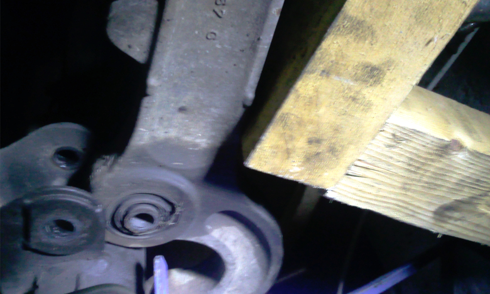

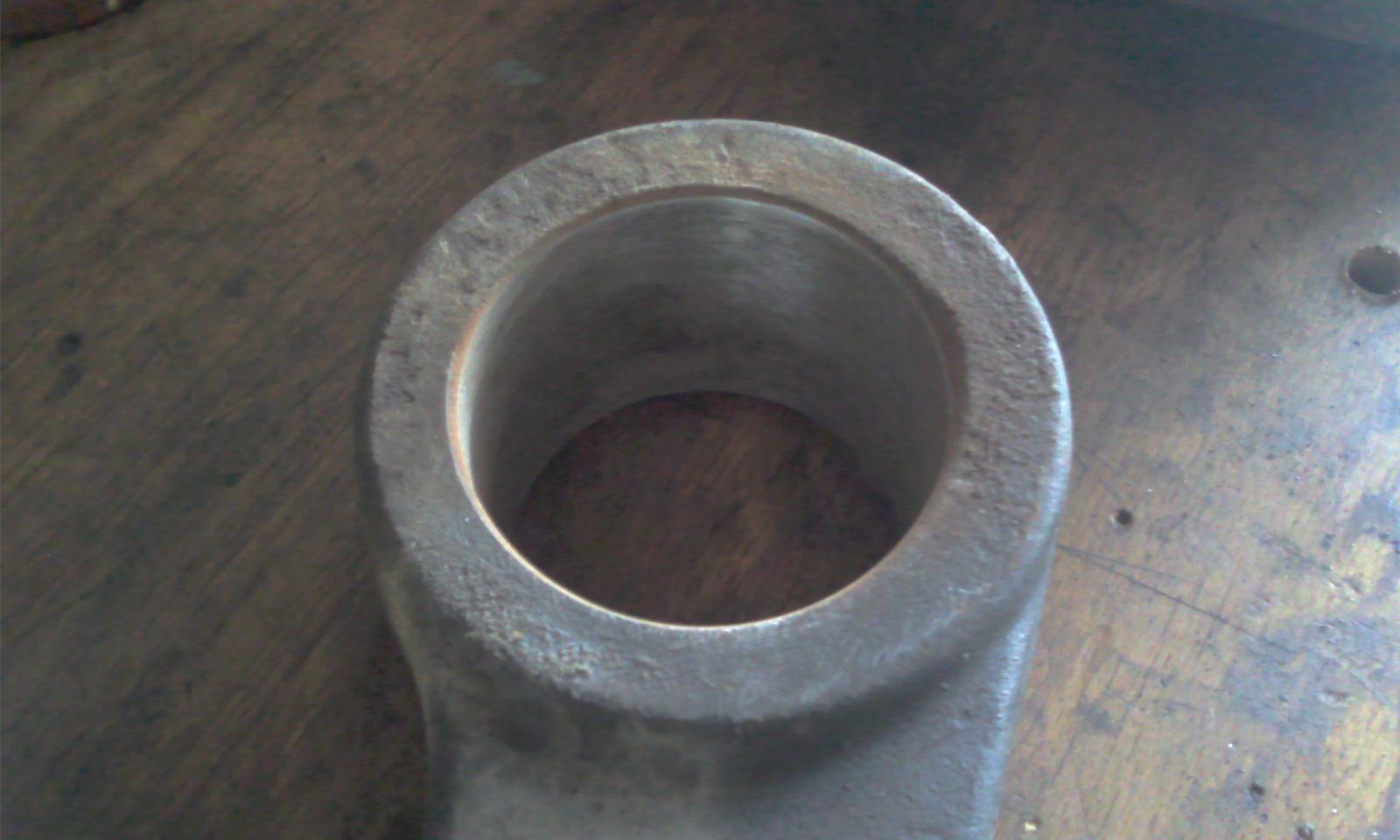

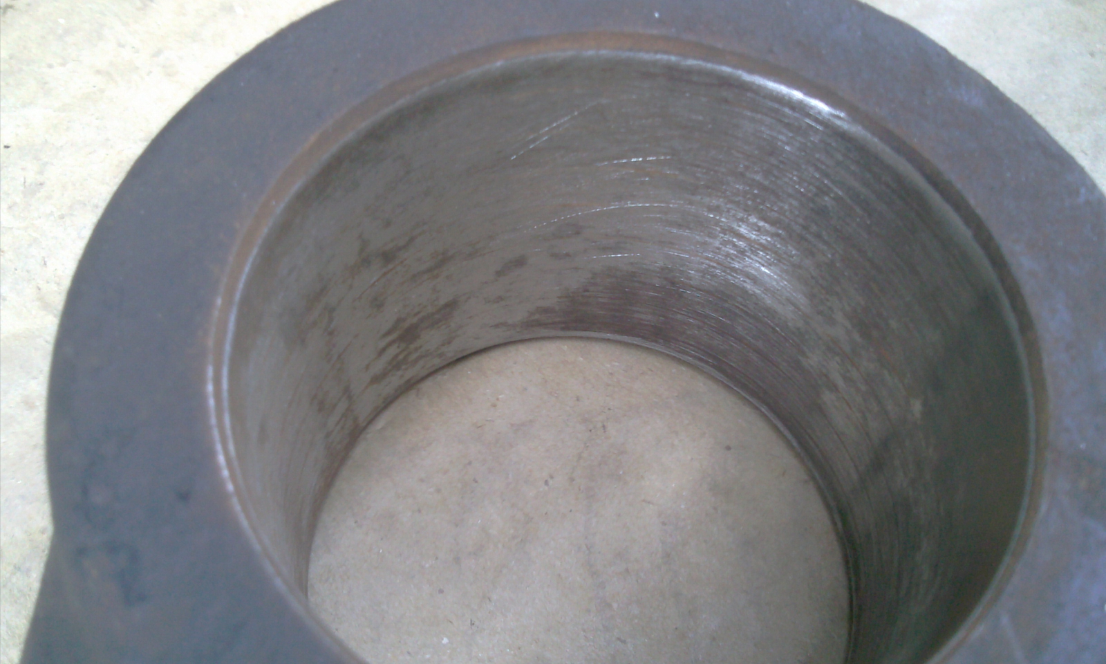

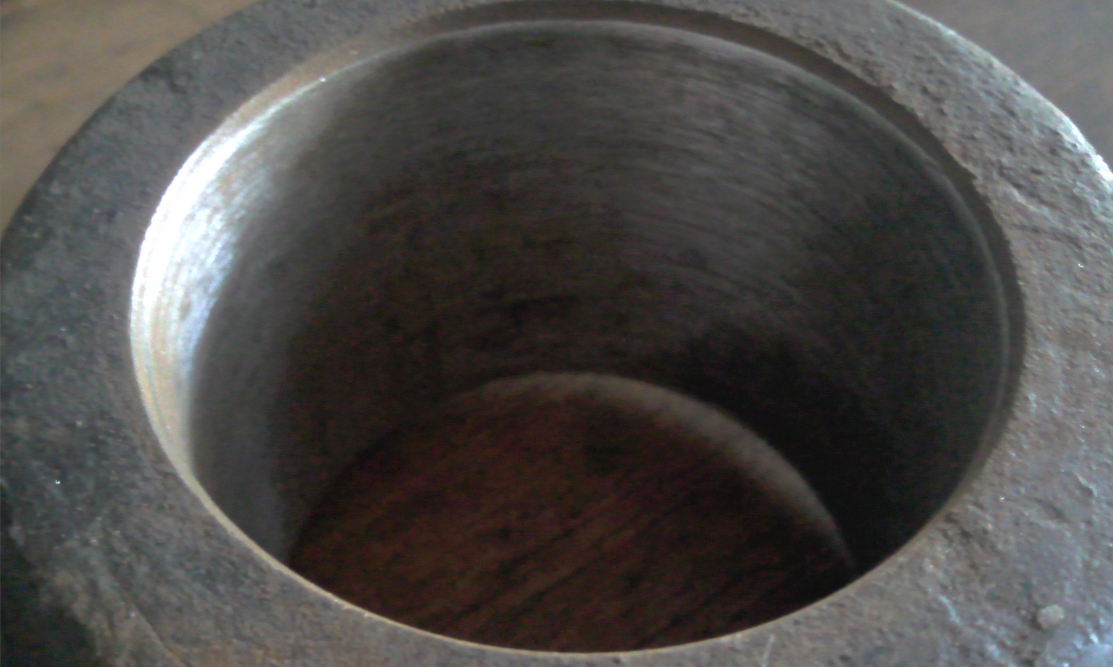

Je veux sensibiliser ceux qui ont l'intention de se lancer dans cette opération de la nécessité de soigner particulièrement la position des divers éléments entre eux afin de limiter au maximum les désalignements responsables de l'augmentation significative des efforts necessaire au décollement des douilles.Les bagues de roulements parfaitement géométrique permettent de bien visualiser quand ça boîteI l faut aussi lubrifier au WD40 qui a l'avantage de s'infiltrer dès le "décollage et facilite grandement le dégagement restant
un bon coup de brosse métallique et un coup de toile émeri s'impose.
quelques photos des alésages nettoyés et légèrement toilés
J'ai eu la même réaction.
The Pater a écrit :J'ai eu la même réaction.
moi-aussi :mrgreen: mais j'ai pas d'explication :wink:
Le fil de fer sur les amortos de directions neuf sert à le maintenir en compression complète et ainsi gagner du volume pour l'emballage et le transport :)
Je connais pour les amortisseurs de suspension, mais de direction?? Et j'ai oublié de jeter mon oeil... :mrgreen: :mrgreen:

la méthode que j'avais utilisé pour les SB....la bonne perceuse BOSH..du travaille de PRO :lol: :lol:
puis un p'tit coup de scie à métaux
POLAK a écrit :la méthode que j'avais utilisé pour les SB....la bonne perceuse BOSH..du travaille de PRO :lol: :lol:
comment as tu entré les neufs?

Frédéric_Dept79 a écrit :Le fil de fer sur les amortos de directions neuf sert à le maintenir en compression complète et ainsi gagner du volume pour l'emballage et le transport :)
Pas toujours. cela ne concerne que les amortisseurs qui se détendent sans charge.
Les amortisseurs origines pour mon Def ne se détendent pas et n'ont aucun bridage.
Pour avoir monté des Bilstein sur un Disco, l'effort de détente à vide est assez importante..... et j'ai du mal à les voir monté comme amortisseur de direction....
Note :
Les amortisseurs qui ne se détendent pas ne sont pas des simples effets. Tout amortisseur de suspension est à double effet (produit un effort de résistance à la détente et à la compression)

nanard833 a écrit :Salut,
http://www.landroverfaq.com/download/file.php?id=11082&mode=view
Pour bénéficier d'une belle surface d'appui, lors de mon dernier changement de silent bloc de barre penhard, j'ai acheté des vis plus longues que j'ai recoupées afin d'avoir une partie non filetée plus grande
PS : désolé, mais je ne suis pas parvenu a faire réapparaitre la vignette de la photo dans la reprise du texte de nanard
